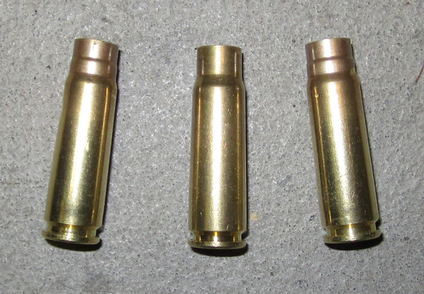

    Камрады, помогите разрешить дилемму.
    Есть карабин Norinco CQ-A, покупался в самом конце прошлого года в Ибисе. УСМ сток, пружина\буфер - сток, затвор и личина затвора - сток. После каждого выстрела имеем вот такую картину:
    Боеприпас значения не имеет, условия стрельбы тоже. Ну и можно было бы списать на брак патронника, но у наших однофорумчан Александр_Одесса и oleg_pea та же лажа, только в профиль:

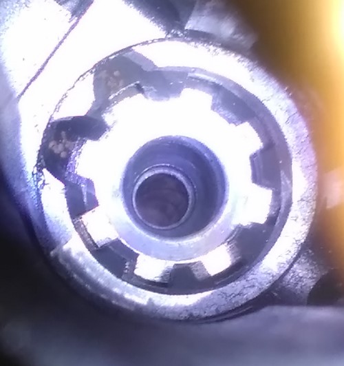

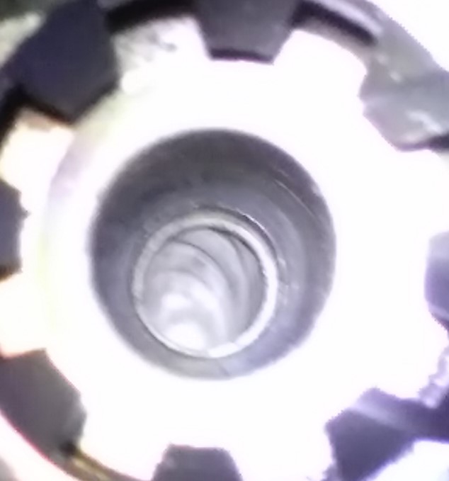

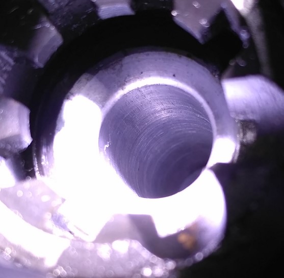

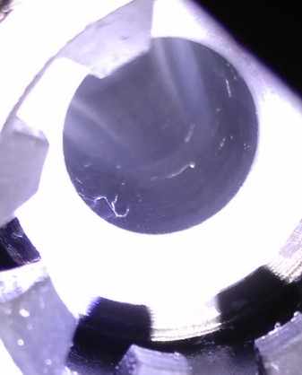

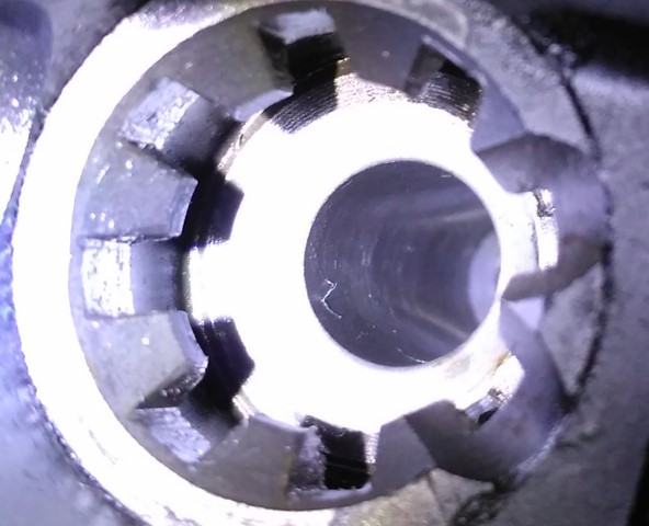

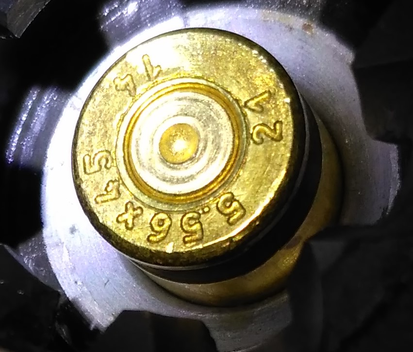

    Вот ещё несколько фото патронника и того, как в нем сидит гильза. Стрелянная сидит, как вкопанная, никакого люфта или шевелений в самом патроннике нет:
    Сам патронник чистый, без задиров, кернений, штифтов прочей радости. На фото просто пылинки и ворсинки, которые приклеились к маслу на его стенках:
    Уж не обессудьте, фоткал, как мог, т.к. полностью в щель апера телефон не залазит.

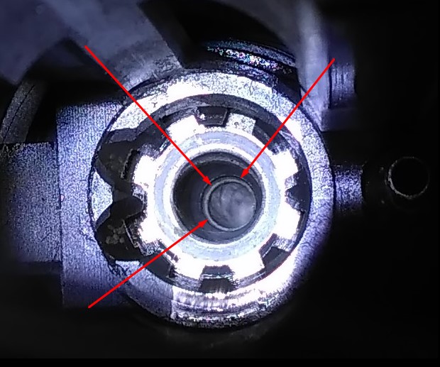

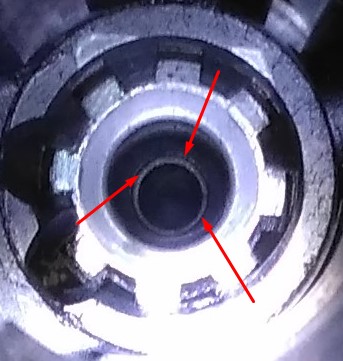

    Смущает вот эта не совсем понятная полоса на патроннике:
    Но, с другой стороны, она явно идет такой с завода т.к. совершенно ясно, что вручную там её на хром нанести никто не мог. Нарезы начинаются с самого начала ствола, патронник аккуратно в них переходит.
    Ну и вот не ясно все же, это таки кримметка или брак патронника. Гильзы выбрасывает, как нужно, овергаза нет, все работает штатно, даблфидов не бывает, FTE тоже. Насколько мне рассказывал Александр_Одесса, подобная ситуация и у него.
    И тут вопрос - что это может быть и почему у троих человек, которые покупали винтовку в 3-х разных городах в разное время в прошлом году, ситуация 1 в 1 одинаковая. Тройной брак? Как-то слабо верится, да и брак какой-то уж ну совсем одинаковый, опять же.

    Может кто-то более опытный в оружейной теме сможет пролить свет на сию загадку и поможет узнать, в чем дело и из-за чего так раздувает дульце в районе перехода в плечи?
    А ещё было бы здорово, если бы новые владельцы этих карабинов подтвердили, есть ли у них на гильзах такое раздутие, или нет.

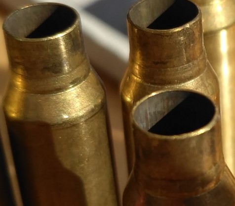

    Неодноразово бачив таке на гільзах з різних Норінок. Київська область, Бровари, полігон Сапсан.
    Як мені пояснювали, технічна особливість виготовлення ствола, властива карабіном даного виробника.

    Не думаю, что это такая форма патронника. У меня из двенадцати гильз одинакового снаряжения только на двух такое (возможно была неточность навески). Видимо затвор "отъезжает" чуть раньше, чем спадает давление. Думаю, что более тяжелый буфер или газблок с регулировкой поможет.

    Ну і може хто по фотках розуміє? Є там криммітки у патронніку чи ні? Бо з мене зброяр дуже примітивний, я взагалі можу їх не побачити, навіть якщо і є )))

    Новая норинка куплена неделю назад, точно такое раздутие на всех гильзах не зависимо от патрона...
    Есть несколько предположения:
    1. Требование баллистиков.
    2. Военная модификация (сделан плавнее переход для исключения затыков)
    3. Патронники на норинках изначально не 223 а 5.56 (менее строгий патронник)
    Пункты 2 и 3 это одно и тоже по сути ...
    4. Сделано для меньшого ресурса гильз для релода...

    Новая Норинка, в пользовании месяца три. Такое же раздутие наблюдается, на стальной гильзе меньше на цветной больше. Думаю форма патронника такая.
    Обратил внимание после установки ПБС. Появился перегаз и было несколько срывов экстрактора. Срывы решились тяжелым буфером.

    Никакие газ-регуляторы не помогут. Такой патронник с завода.
    Зачем и почему- хз. Возможно требование к гражданскому оружию в какой- нибудь стране (рф например), партия туда не отправилась (типа санкции)
    Наши предприимчивые продавцы за недорого ее выкупили, и продали вам.
    В то, что это брак- категорически не верю.
    ЗЫ, то вы еще "фирменный ступенчатый" патронник Сайга-М не видели.
    Извиняюсь за размер картинок.
    Так что либо стреляйте не заморачивайтесь, либо продавайте- покупайте...

    Не соглашусь. Норинки были заказаны в Китае для Украины, о чём косвенно можно догадаться по нижней надписи на ловере - номер (шесть цифр), через тире - год (две цифры), значёк, буквы CN-UA, что скорее всего означает "China-Ukraine" (Дружба навек?! :) ). Подозреваю, что для Украины была собрана самая бюджетная комплектация, т.е. самый лёгкий буфер, самая "мягкая" пружина (если они есть). Что вполне кстати логично для ствола 14,5" - автоматике надо успеть сработать на любом боеприпасе, пока давление не упало. Подозреваю скорее всего поэтому со стволами 16" таких вопросов не возникает - давление "держится" дольше, можно автоматику настраивать "поинертнее".
    Исходя из этого предполагаю, что индивидуально под свой боеприпас утяжелив буфер (вроде место внутри есть, он "тарахтит") можно раздутие убрать. Регулируемый газблок думаю был-бы тоже хорошим решением.
    По моему личному мизерному опыту - девять гильз, отстреляных без глушителя с рецептом 25,5гр ВТ, 55гр фиоччи совсем без подутия шейки (куча плохая), три гильзы из этой-же партии, но с глушителем (последние три патрона) - есть поддутия и куча получше. Разница кучи, разница скоростей, разница давлений - разница в поддутиях шейки гильз. Такая моя логическая взаимосвязь.
    ЗЫ: По тому, что у Вадима-28 отсутствует выпуклость - изучаем его рецепт и видим или свинец (низкое давление) или медленный порох (низкое давление) или ССНФ - но навески не предельные. Или он просто не заморачивается. :)
    ЗЫ2: На истину вовсе не претендую, всё написанное - только мои личные предположения!
