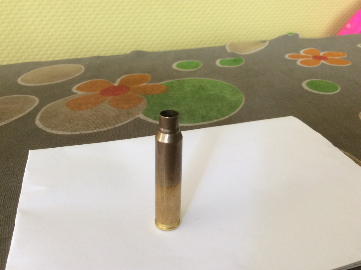

    Прошу помощи у уважаемого сообщества
    Винтовка norinco .223
    Гильза разная, навеска разная, передоза нет, пуля разная вес 55грейн, порошок разный - а ситуация всегда одна и таже на дульце после выстрела появляеться выпуклый поясок
    На фабричных патронах тоже самое
    Подскажите в чем проблема
    Заранее благодарю
    Если тема не в том розделе прошу модераторов переместить в нужную

    Слепок патронника сделайте.

    Это скажите спасибо нашей разрешительной системе!!!Они решили таким образом отметить Ваш инструмент...у некоторых точка на скосе,у кого то плечики...в общем у Вас не самый худший вариант.

    Покажите оружейнику с бороскопом

    По ходу брак патронника

    Это отметина наших разрешителей.

    Два варианта или кримметка или дефект патронника

    Такое кольцо видел на полигоне на гильзах 7.62х39 наверное всеже кримметка

    Похоже на кримметку, видел хуже.

    Да это же обычная кримметка, у наших рукожопых разрешителей и не такое бывает.

    Это не кримметка 110%. С партии идентичного оружия , отбирается 1 образец и проходит сертификацию в ДНДКЦ. И то там никто в патронник не лезет. Встречалась такая ерунда на немцах. Видел фото но где уже не вспомню. Самое главное чтоб не клинило.

    Подобную кримметку ( это именно она, надо полагать), необходимо бы рассматривать просто как вредительство со стороны разрешителей. Хотят продать народу изуродованное подобие оружия, мол, играйтесь, если хотите. Такое творчество может отрицательно влиять и на выброс гильзы, ведь ее в канавку задавливает, необходимо доп. усилие на извлеч. гильзы из патронника, идет нагрузка на зацеп выбрасывателя.
    Интересно, какую кастрацию ожидать в дальнейшем?

    не клинит, куча в пределах 1,5 минуты но напрягает немного

    Ну и ладно! Только к чистке патронника относитесь более серьезно. в этой проточке вся срань будет.

    У меня на Сайге -М 7,62х39 такое было.Легионовского исполнения,но это намного лучше чем эти сиськи которые выдувает на плечиках. Мне кажеться что это заводское исполнение,у меня патронник был хромирован и хром не нарушен.

    У моего товарища на турецком 12 калибре были проблемы с патронником, отнесли обратно в ибис, ребята там посмотрели и сказали что это ничего страшного, но всеже мы их уговорили и они отпрпвили ствол на завод в турцию, через 3 недели пришел новый с тем же номером. Так что если карабин брали в магазине, то несите его обратно и пусть они разбираются. Но а если брали с рук, то поинтересуйтесь у предыдущего хозяина.

    Класический заводской брак,встречал много раз,но и возможно и кримметка,хотя ...Если брали в магазине несите и пусть меняют!С уважением!

    А есть ли смысл менять?
    Куча для полуавтомата неплохая как на мой взгляд ( дешевым патроном 4,5-5 см на 100м)
    Задержек нет
    Или могут быть вопросы в дальнейшей эксплуатации?

    Думаю нет,таких саморазрушений не бывает,если куча подходит тогда не переживайте!С уважением!

    ИМХО,но если релодить,то жизнь такой гильзы значительно уменьшиться.

    На мою думку, як би був завеликий дзеркальний зазор то "дуло" би всю гільзу ,а так - брак або криммітка.
    Я би, ніс туди де купляв....

    Крим. метка 100%. В мене на Тигрі 7.62х54 R точно таке було. Спеціально дивився ще на пару таких карабінів, і на всіх таке було. Запитував в НДКЦ, підтвердили що крим. метка. Ні на шо вона не впливала.

    У меня иж-18 мн в 223, меньше отметина но такая же
