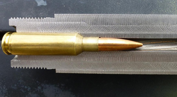

    Проверяется весьма легко- берем патрон, вставляем в патронник, руками закрываем личинку.
    Смотрим продольный люфт. Можно на зеркало затвора бумажный пятачок подложить в несколько слоев.
    Таким образом мы узнаем какой у нас зазор в мм.
    Чем меньше ЗЗ, тем лучше.
    На АК-74 на новом автомате она вообще с натягом закрывается.
    Хороший фокус с силиконом- чистим ствол, слегка смазываем патронник и пульный вход, вставляем кусочек бумаги или тряпки (типа заглушки), заполняем обычным автомобильным или строительным силиконом, даем 2 суток засохнуть, выталкиваем с дула и смотрим результат.
    Это не лучший пример.
    Или еще проще- на сухой чистый патрон прилепливаем на скат гильзы (не переборщить!) 3-4 валика пластилина, чтоб их потом сплющило.
    В смазаный патронник вставляем, закрываем затвор, вынимаем, смотрим.
    Если получившийся слепок такой же формы как и стреляные гильзы- ну значит такой патронник.
    Если нет- тогда уже думайте, что не так.

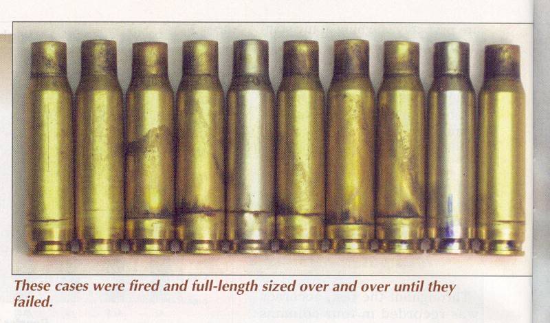

  22. Mad Max Subaru
    Mad Max Subaru Stabsfeldwebel
    1.826
    Ангола
    Рома, ну как показывает практика не у всех.
    Кстати сколько гильз стреляных 223 и 5,56 видел- нигде не замечал "катастрофы". А я на эти вещи всегда смотрю на автопилоте.
    Если гильза раздутая- значит такой патронник. И этого не изменить газблоками и навесками (разве что ослабить, чтоб гильзу не впечатывало)
    Вот например стреляные .223 из инета.
    Несмотря на поперечные разрывы, что явно говорит о превышении зеркального зазора, плечи нормальные, ровные.
    А здесь видны специальные кольцевые метки:
    А здесь просто ужос какойта:
    Так что у вас, пановэ, такие патронники.
    Повторюсь- это не брак.
    Так сделано специально.

    Мне когда была инетресна форма патронника в АКМ и СКС, заливал туда сплав Вуда или Розе заткнувши ствол за патронником. Температура плавления 60 и 90 градусов. Потом шомполом выбивал обратно и можно мерять хоть микрометром.
