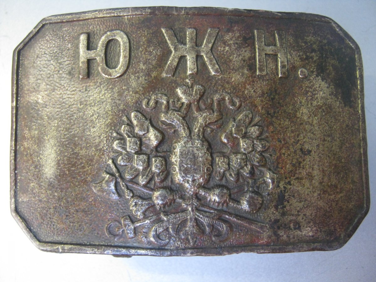

    Для тих, хто не віре, в глибину низькочастотних приладів. Ось пряга знайдена мною в лісі років вісім тому з джимом. В сантиметрах не скажу, але короткий фіскар нирнув в яму тільки ручка наполовину виглядала. Сигнал був дуже слабкий схожий на фантом але двосторонній, стало просто цікаво, що то.
    AlexCh, Wiking730 та Cladotrix подобається це.
  26. Cladotrix
    Cladotrix Der Grüne Führer
    10.421
    Наче 80см коротиш фіскар+-, точно не пам"ятаю. Мінус пів ручки то 70см+ виходить десь.
