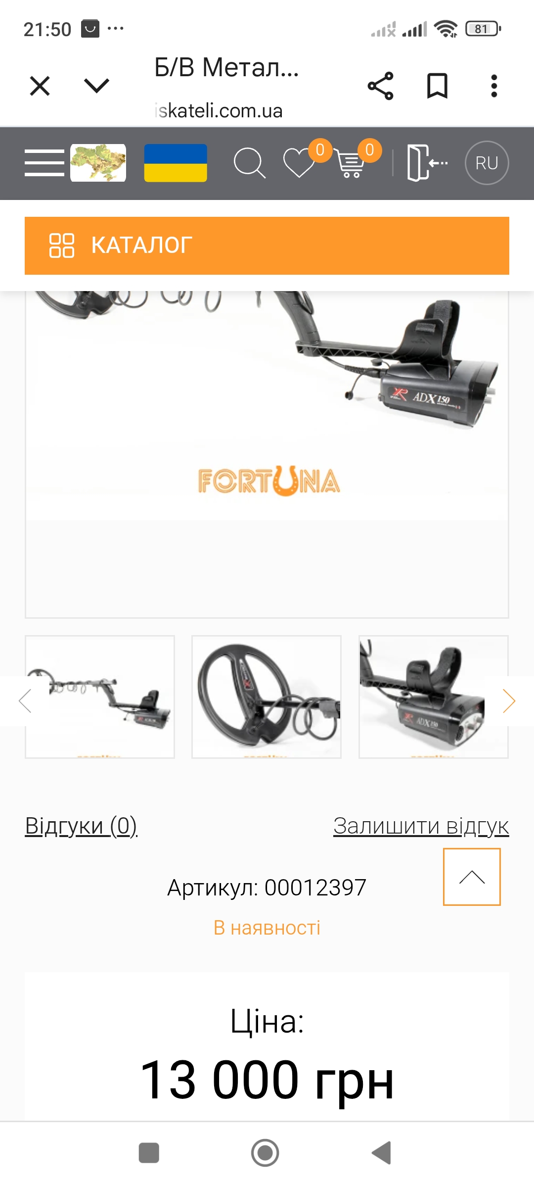

  20. Volocuga
    Volocuga Oberstleutnant
    Дякую. Я за нього читав. Судячи по відгукам він не дуже глибокий, плюс кидає чорнину в колір сильно. Ну знову ж таки, не факт, що це так, відео з порівннями поряд з іншими низькочастотниками я не знаходив, можливо все набагато краще, але на собі перевіряти не дуже хочу.
    Прилад настільки в нас рідкісний, що навіть нема в кого спитати .

    На XP ORX есть 4Кгц, пользуйтесь.

    Я знаю, деус був.Ні в оркса, ні в деуса низькі частоти не працюють нормально. Тільки для краси і реальну функцію не виконують, в порівнянні з джимом.
