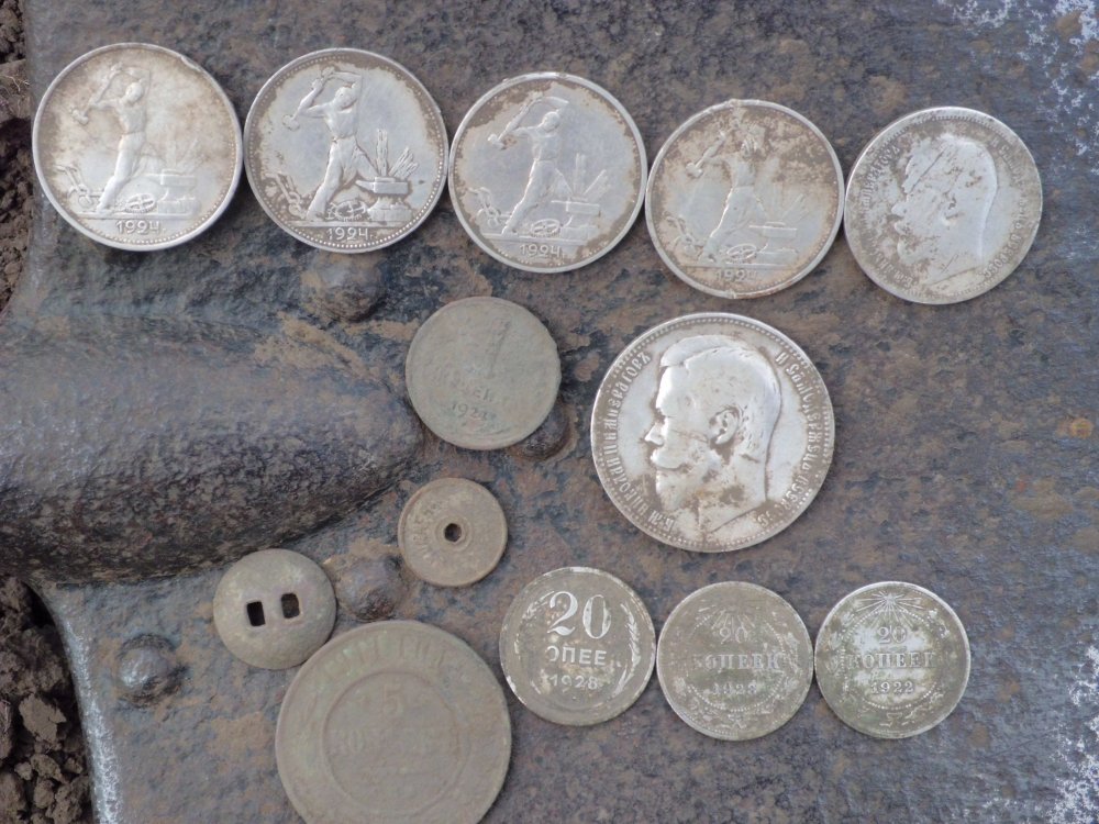

    Знаходив. 50-ки і рубль були стопкі. Глибина 40-45см, мд- GTI 2500 зі штаткой,чіткий кольоровий сигнал.
    Skagen, Omikron, Wiking730 та 7 іншим подобається це.
