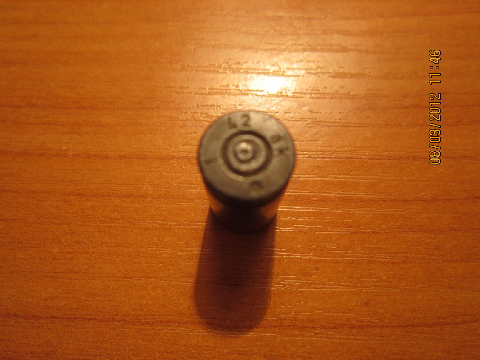

    Уважаемые форумчане!Помогите определить как произвелся подобный накол капсуля обычного патрона парабеллума.

    Вероятно боёк сильно изношенный

    ІМНО, щось пов"язане з надмірним тиском при пострілі.

    ...или слегка затяжной выстрел...

    Да, выдавило капсюль при выстреле. Причин может быть несколько:
    1. Брак капсюля - пережжена латунь, в следствии чего чашка капсюля слишком мягкая.
    2. Перевес пороха в патроне.
    3. Был загажен ствол.
    Вариант 1 подходит больше всего. Если бы капсюль был более твердым, его бы выдавило из гильзы равномерно.

    Может быть еще из-за износа места выхода бойка или зеркала затвора.В основном встречается на востановленых макетах.

    С таким не встречался. Вероятно, отверстие выхода бойка в этом случае должно быть в диаметре в 2 раза больше, чем сам боек....

    Пожалуй соглашусь.
    При значительном превышении давления в гильзе, капсюль вдавливает в зеркало так, что почти не видно промежутка его и капс.гнезда ...
    З.Ы. Встречалось,
    и еще пробитые насквозь капсюли, и с трещинами вокруг ямки бойка, и такие тоже...
    Вот: пост 189 фото - №1 очень похоже
