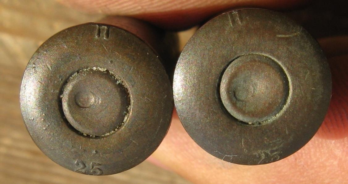

    Камрады! судя по пробоине капсуля, возможно ли определить модифекацию оружия? ( мося, дегтярь,свт, макс )?

    Тот что слева скорее всего отстрелен из пулемета.

    Можна!
    Ліворуч - 99% Дягтярьов Лайт-Мешин-ган...
    Праворуч - 90% Максим Хеві-мешн ган.

    ...судя ТОЛЬКО по наколу капсюля:
    Правая - ДП-27/ДС-39 (пока что 50:50)
    Левая может СВТ или 91/30
    З.Ы. ДП-27 и ДС-39 оставляют разные следы на гильзах.
    СВТ - оттиск рифления патронника на дульце....
    ....есть еще след от отражателя, выбрасывателя, подающих загибов магазина/узла подачи из ленты, и т.п.....

    Возможно, самому надо пострелять. Тогда я уже точно определю.

    Возможно.
    Чтобы ответить точно нужно всю гильзу рассмотреть....

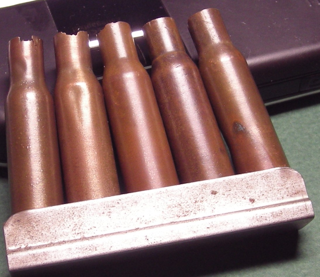

    ЖАРТУЄТЕ??? Який там до дідька ДП??? Ви чого?
    Сподіваюсь, це теж жарт?! :(
    ПС: те, що ліва гільза відстріляна з ДП/ДТ/ДА-2/ДС-39 я майже впевнений...а ось праворуч - Максим, і аж ніяк не ДП... вам примарилося, вочевидь. :)
    ППС: чому це "Максим" - подивіться на вм*ятину праворуч від цифри 60...та ще один слід майже над самою цифрою 60... ІМНО, це сліди замка М10/30... ;)

    ...ну пререплутав місцями, чого так кричати (...якщо і так ясно, де ДП/ДС)?
    ...як раз такий слід відбивача (отражатєля) СВТ-40...
    ...і якщо є сліди канавок на дульці (*) гільзи, то це НЕ МГ-10/30. (майже впевнений, що вони є).

    Ось таки СВТ....

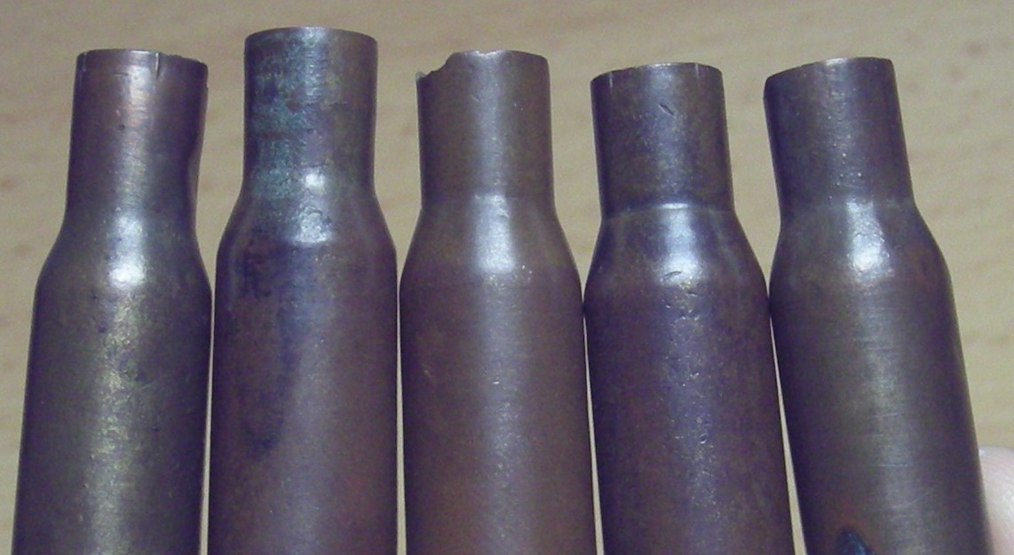

    У мене валяється парочка гільз з такими ж слідами на денці...ЖОДНИХ канавок немає в принципі...
    І як це може бути "Свєточка"? Хіба що...ну не знаю, якийсь баг у самої гвинтівки...все одно - куди поділися канавки.? :(
    ПС: фото денця тієї гільзи я пошукаю /можливо, десь на "милі" є/...а ось в профіль - немає точно/хіба що ввечері/. :(

    ...а інколи їх (канавки) навіть не видуває. Залишається тільки слід із сажі....
    Зате інші ознаки всі на місці.

    Фото я звісно не знайшов :(...проте саму гільзу розгледів.
    Доповідаю: 1) слід на денці аналогічен такому з посту №12 (мінімально відрізняється власне слід наколу),
    2) жодних натяків на канавки немає, на корпусі гільзи,
    3) на протилежному від сліду віддзеркалювача/викидача - округло-овальна вм*ятина невеликого розміру (десь 1,5-2 см вище фланця). Така є на всіх бачених мною гільзах з таким слідом...
    Висновок:
    Погоджусь із камрадом А10А - вочевидь це "дещо нестандартний" відстріл зброї Токарева СВТ-38/40.
    Чому немає канавок - не розумію. :(

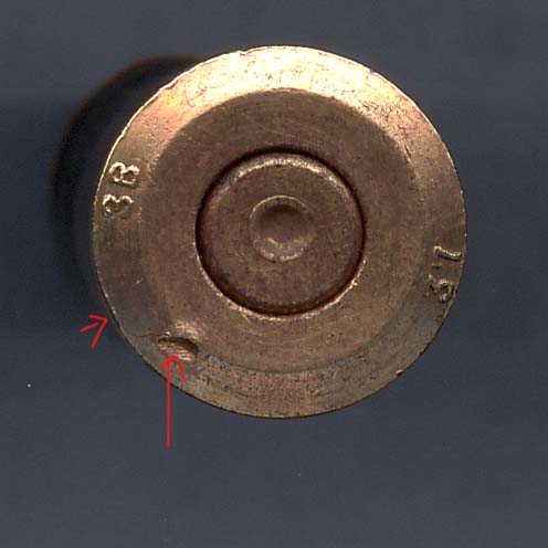

    ...слід наколу - СВТ-38/40 - оригінальний (якщо голівка бойка не переточена), вм*ятина на боці - слід удару гільзи об кришку коробки (здебільшого має форму коми або косої палички)...
    А є ще дещо. Спробуйте поставити гільзу СВТ в центр поверхні, що повільно обертається (або затиснути в птарон токарного станка ЗА РАНТ) і Ви побачите, що поверхня денця НЕ ПЕРПЕНДИКУЛЯРНА осі гільзі...

    Ага - виходить, що це - Свєтка...
    Проте, А10А, питання залишається - яка причина того, що не видно слідів від канавок на дульці?:smile_4: Наскільки я пам*ятаю, там була добряча купа такого настрілу...ото ж і списав на "макса"...

    Ну, звісно, СВєТка...
    Як на мене, відсутність сліду канавок на гільзі - наслідок їх початкової ВІДСУТНОСТІ в патроннику (відомостей нема, але такою технологічною операцієм запросто могли знехтувати при поспішному масовому випуску (з червня 41-го), або відстріл кулі "Л" з максисально відкритим газовідводом (я - за 2-й варіант)....
    Вийдемо зі святкового штопора, попробую поекспериментувати. Є здимлені гільзи СВТ. Цікаво побачити після чистки. Може як раз канавок і не буде видно.
    Важкувато, оскільки потрібно перебрати приблизно 40-45 кг гільз.... :)
    та й основна риса знаходиться ЗА РАНТОМ гільзи (сканер не бере, з фотоапарату добрі люди свиснули кабель).

    Поки що маю відповідь по наявності/відсутності канавок на гільзах СВеТок.
    Отже - настріл завідомо із одного й тогож ствола СВТ-40 (сліди роботи автоматики ідентичні на всіх гільзах - перевірено мною під мікроскопом).
    Всі дульця нечищених гільз "задимлені" тобто візуально МАЮТЬ слід канавок. При чищенні в азотнйі кислоті (без шліфовки) слід залишається на гільзах далеко не у всіх випадках. Тобто - не завжди канавки видавлюються на латуні....
    Фото будуть.

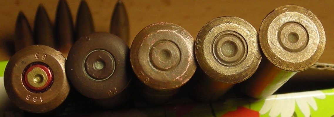

    А что можно сказать по этим гильзам? Из чего стреляны?
  24. A10A
    A10A General-leutnant
    23.514
    Київ, Україна
    По геометрии накола - попытка (похоже - осечки) отстрела мосинских из лебеля, манлихера или еще более старого ствола бОльшего калибра

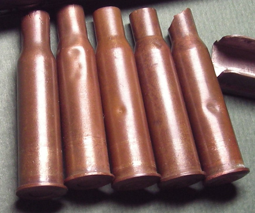

    Отже: дві з цих гільз стріляні з СВТ..."канавок" не видно, проте викидач-віддзеркалювач та вм*ятина збоку -- на місці. ;)
    Отака фігня...гільзи не кислочені (тільки денця).:p
    Х/з, у мене два варіянти:
    1) сильно забитий патронник (нагар). Можливо, проте, маловірогідно. :(
    2) Кислотні грунти...хоча там наче був пісок. :(
    ПС: гільзи відстріляні з різних "свєток".
  26. A10A
    23.514
    Київ, Україна
    1 - СВД (а радше "Тигр")
    2 - Погано видно (Мосіна?)
    3 та 5 - СВТ - 100%
    4 - ДП-27 або ДС-39 (Не видно)
    Завтра свої повиставаляю....
