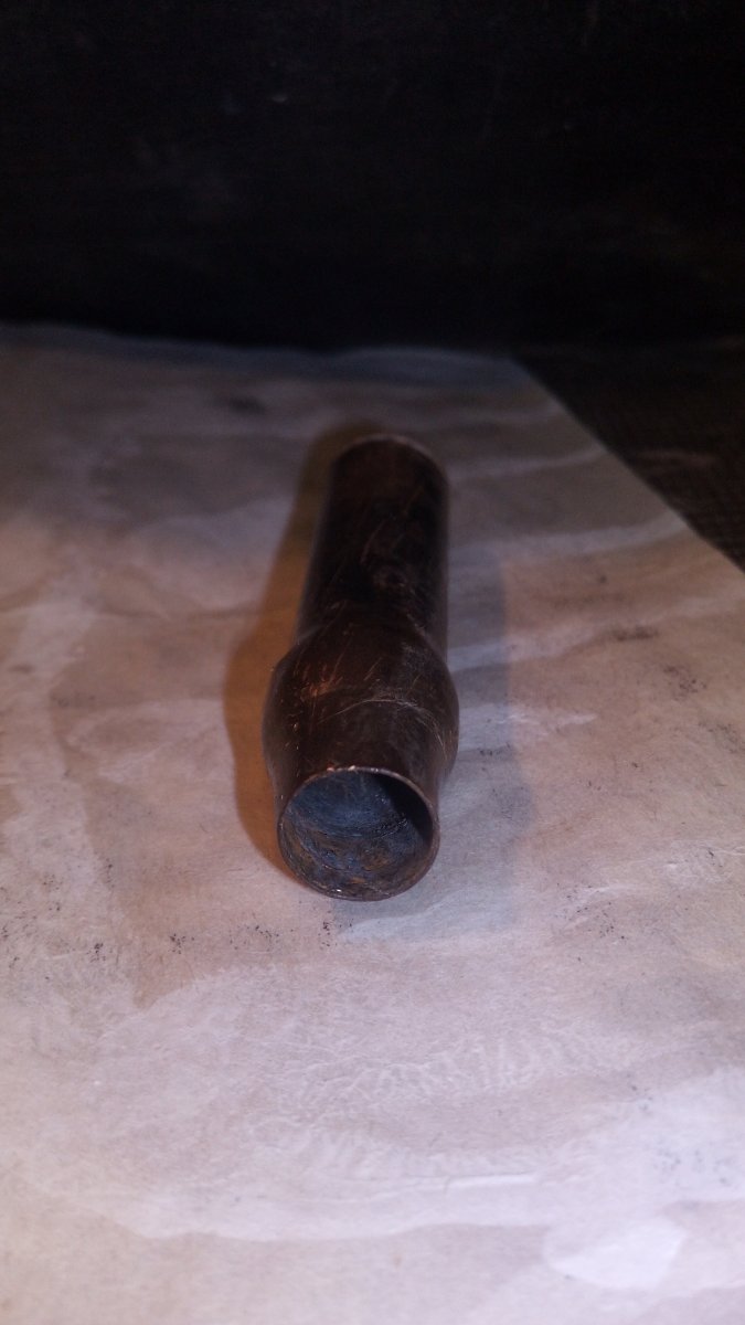

    Сегодня попался такой маузер...
  4. Schanz
    Schanz Oberst
    3.952
    А что, капсюль у патрона, на месте? :rolleyes:
    Если отсутствует, то есть подозрение, что патрон "подгорел" в низовом пожаре, но капсюль оказался более "слабым звеном", чем крепление пули в дульце.

    Странно, в этом случае и пулю ,,выдувает,, Слишком большое давление.....

    Может, капсюль был плохо зафиксирован, точнее, чуть-чуть хуже, чем пуля... Всё это происходит в сотые доли секунды, и первым не выдержал капсюль :confused:.
    Будет интересно, если камрад, который выложил снимок, подтвердит что капсюль НА МЕСТЕ.
    Какая тогда может быть версия - что пороховой заряд был изначально слабоват??:rolleyes:
    Интересный случай. До сих пор я видел только отдельно гильзы с такими "пожарными" поддутиями. С капсюлями и без них. Но пуль в дульцах никогда не оставалось.:rolleyes::confused:

    Капсуль на месте. Пуля видно чуть вышла.

    :rolleyes:Ну вот, маємо.
    :confused::confused:
    В принципе, при подгорании патрона где-то в огне, при воспламенении пороха, пулю или капсюль должно бы было вышибить....:rolleyes::confused:
    А чаще всего, и то, и другое. Иногда гильзу вообще рвёт в хлам.
    Тут какой-то особый случай.
    Останнє редагування: 28 бер 2021

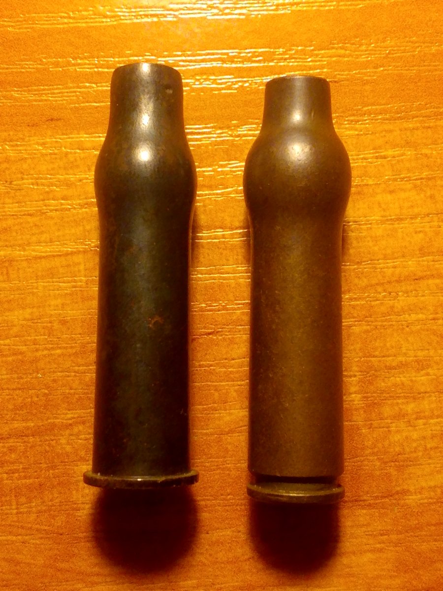

    Ну вот судите сами. Гильзы от двух патронов , явно разогретые в низовом пожаре, а потом ,,хлопнутые,, Одна 7,62х54 R ,,В 1906,, капсюль выбило. Вторая 7,5 MAS Mle.29. Капсюль на месте, скорее из-за , кольцевого кернения. (взял из-за красоты и демонстрации качества латуни и симметрии раздутия)
    Возможно, что в представленный 7,92х57, пуля вставлена уже в раздутую гильзу.

    Может быть. Но повиду вставлена очень давно. Распулить её или оставить как есть?

    Да, конечно, если вставлена то давно. Распулить - ну это по желанию.

    Лучше не стОит.:rolleyes: Очень часто распуливание оборачивается незапланированными трещинами, а то и сколами на дульце. В Вашем случае - отличный пример деактивации пожаром и временем. Лучше - оставить всё как есть. Хотя бы для антуража.

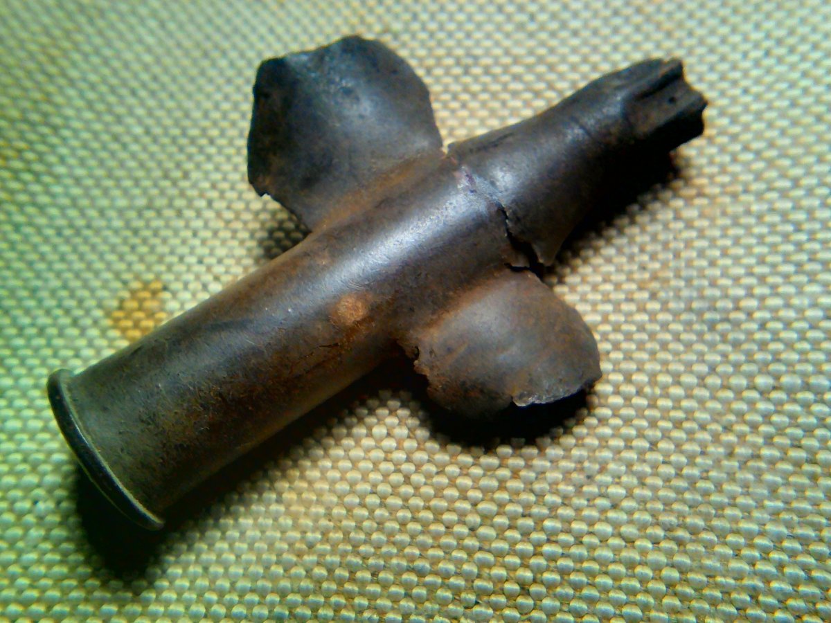

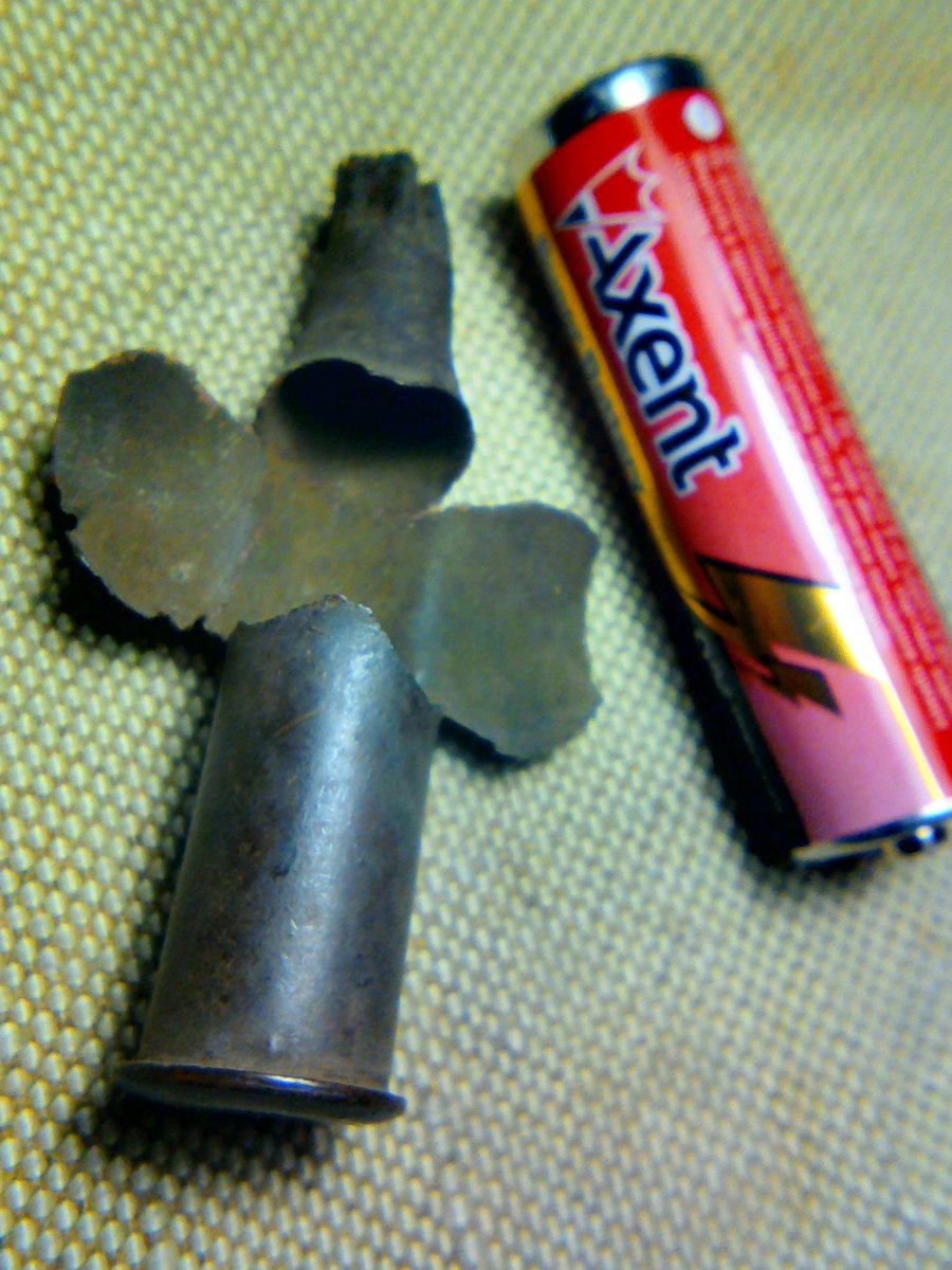

    Иногда бывают исключения, и вместо "розы" можно наблюдать "эффект мотылька", точнее его крыльев :). Есть у меня такой "погорелец", симбирский мосинец 1923 г., с двумя "крыльями". Эдакий "мотылёк-самолет".
    Завтра обязательно сфотографирую.

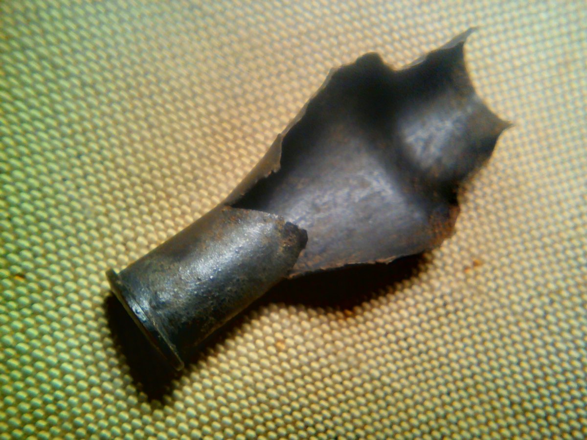

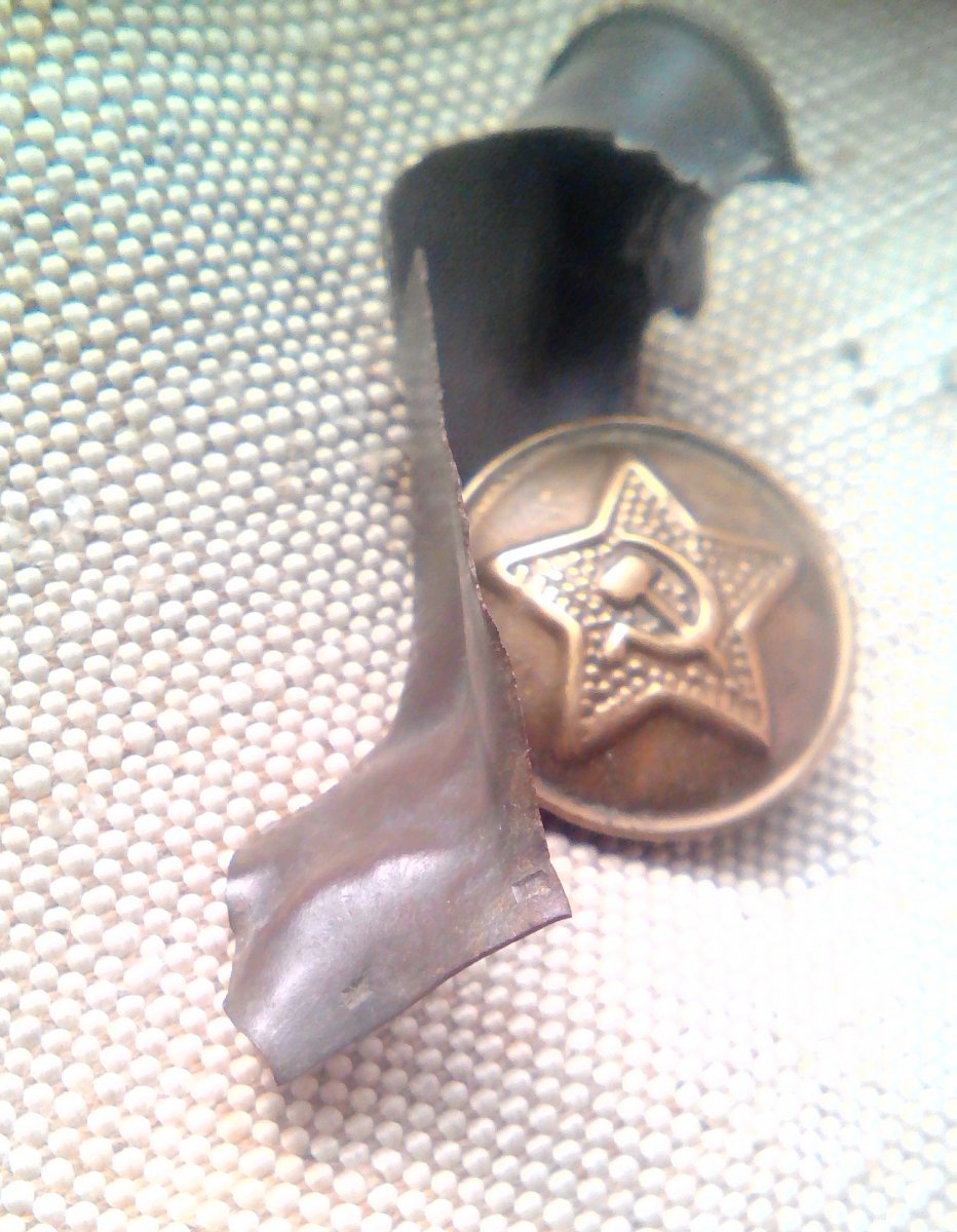

    Сфотографировал. Вот такой погорелец-"ероплан")), причем, заметьте - это даже не боевой патрон был, а холостой:

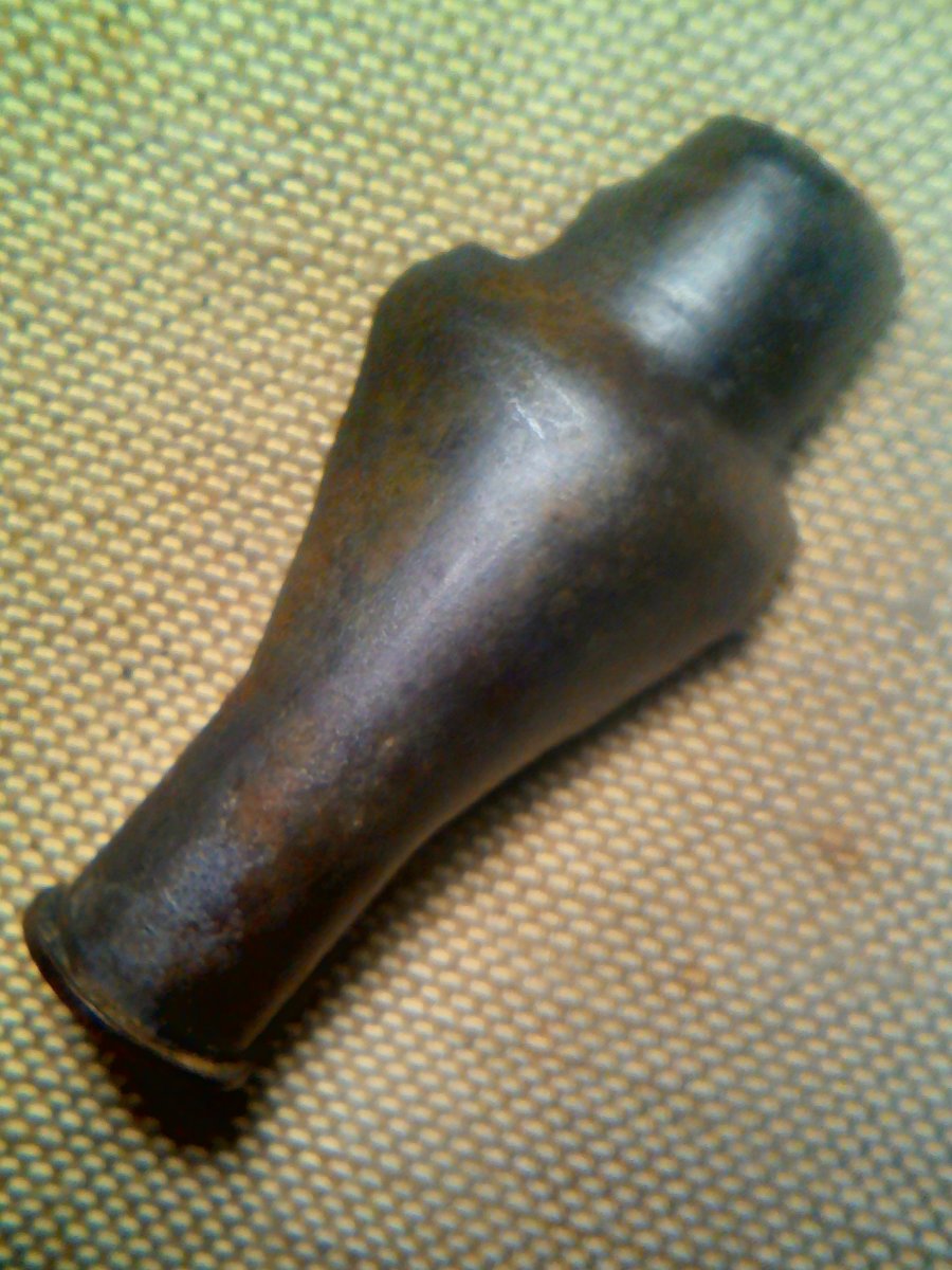

    А то бывают и такие "щадящие" случаи разрывов подгоревших патронов - до "розы" дело не дошло, получилось что-то среднее, между разрывной "розой" и поддутой сферой:

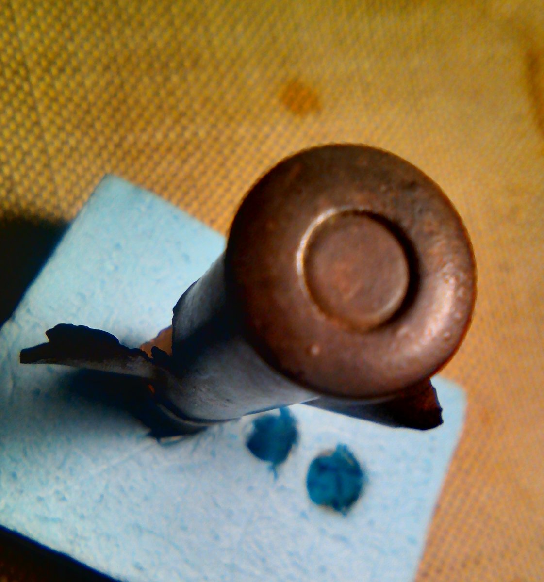

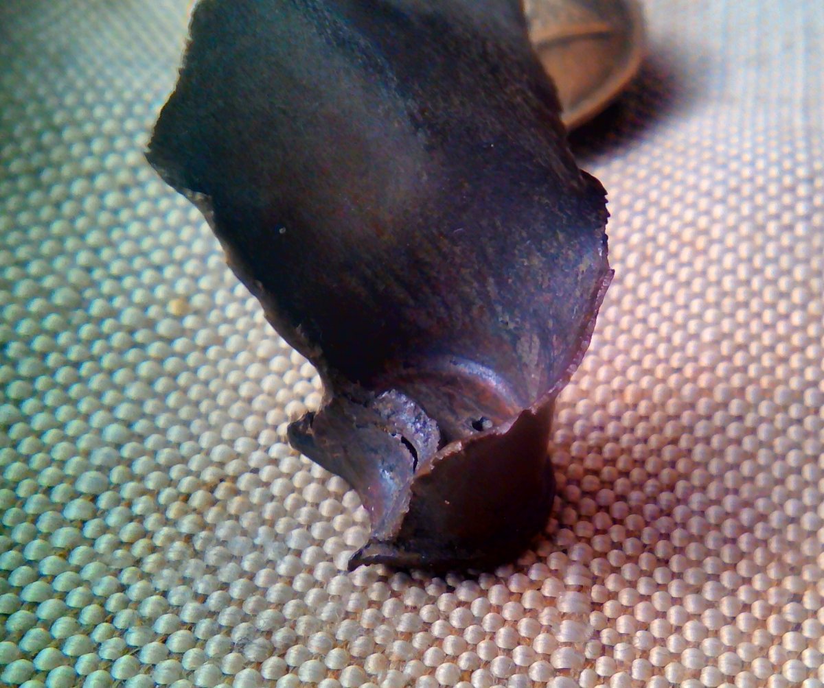

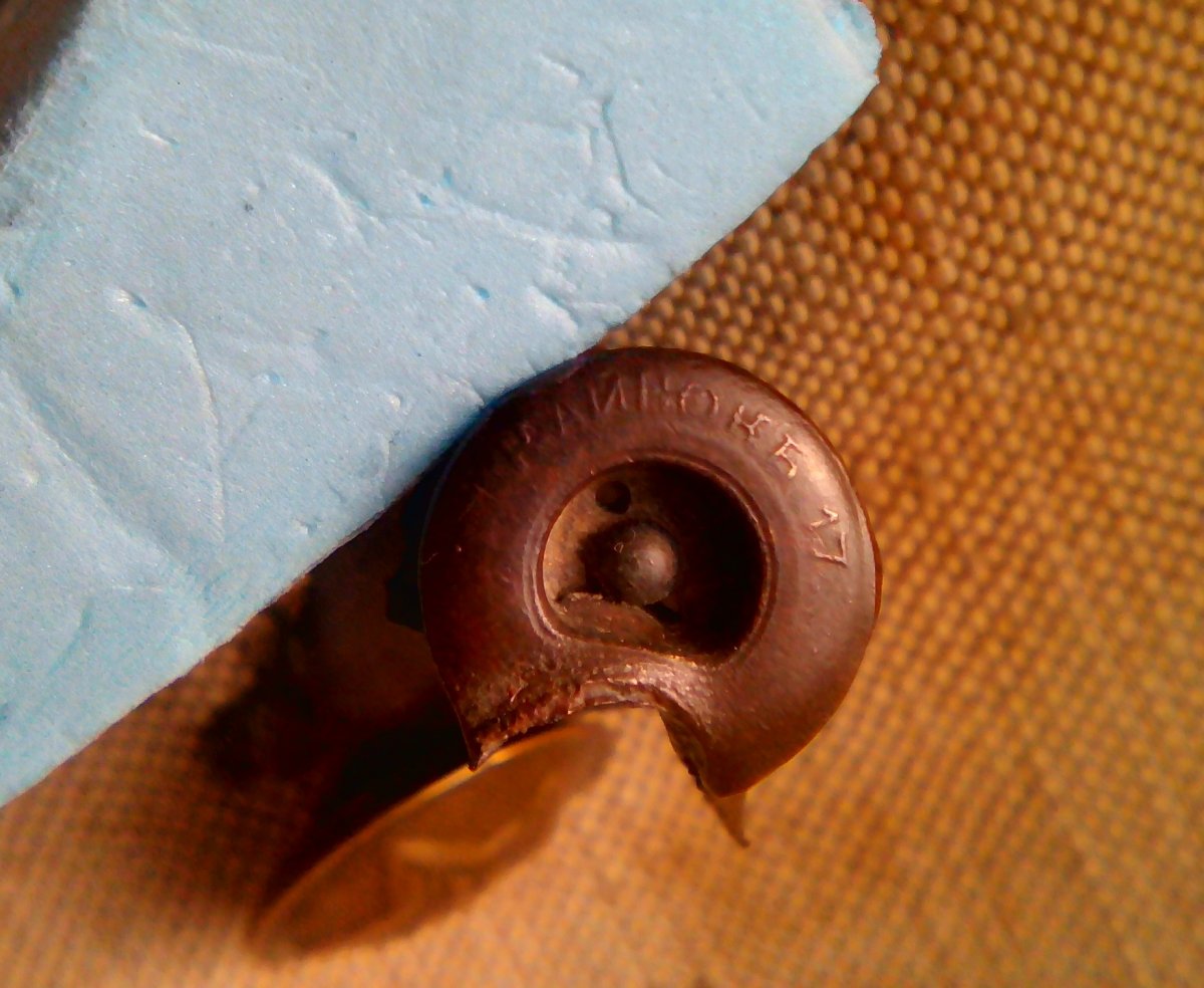

    Моя коллекция гильзовых фриков пополнилась ещё одним экспонатом:
    Логично предположить, что патрон взорвался в огне, но непонятно происхождение сквозного отверстия в донышке :confused:, которое имеет разнонаправленное направление "входа" и "выхода" - если присмотреться, то виден только "выход", причем в обе противоположные стороны :rolleyes: (внутрь гильзы около затравочных отверстий, и наружу - на внешней поверхности донца (там где "6"часов на клейме).
