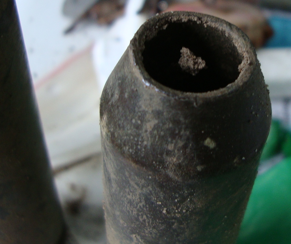

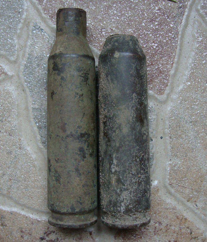

    Что это с ним могло произойти ?
    Толщина латуни ведь не маленькая... :eek:

    ...просто кому-то латунное колечко/трубочка понадобились. А тут - искомый диаметр !
    (там вроде как следы ножовки)

    Наверное так и было. Как то
    сразу и не сообразил. :beer:

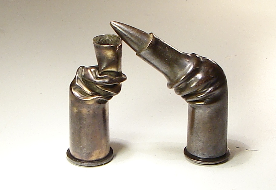

    Думаю, что этим двум бывшим патронам место именно в этом разделе.
    Интересно, что это их так скрутило ?
    Неужели перекос при подаче ?
    Какое оружие может так сделать ?

    Это вряд ли...
    ...примерно такое получается при НЕСПЕШНОМ забивании патрона пулей в тот-же пень, с помощью деревянного предмета (типа полена). Главное не стучать сильно.
    Если не верите - попробуйте сами...

    Подтверждаю. Сам такое
    находил в старом пне...

    Любое оружие может сминать патрон.И автоматическое и болтовик..
    Если отсутствует,или повреждена подающая горка патронника,или в патроннике остаток гильзы,пули. При забивании в пень аналогично.
    Ключём к разгадке могут стать метки на донце. Нужно фото донца.

    Вот фото донец. У левого (без пули) донце действительно покоцанное. А вот у правого без следов насилия.

    ИМХО просто нечем было заняться...

    Тоже такие часто нахожу ... это повсеместно наверное ... так детвора послевоенная развлекалась ... патроны забивали - они стреляли. а иногда от нечего делать и гильзы стрелянные заколачивали ...

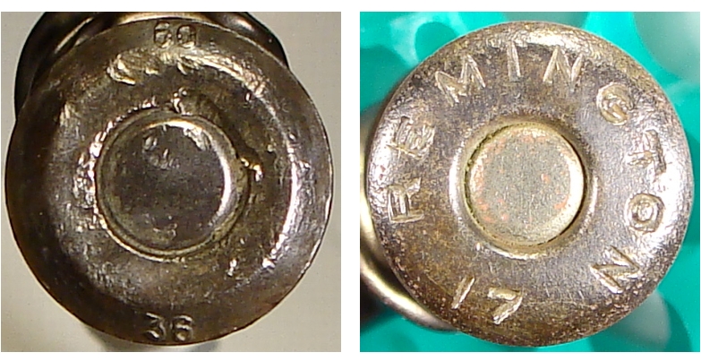

    Где-то в конце января ездили мы на тренировку,и случился пот такой казус-в одном из патронов оказались не просверлены затравочные отверстия.Патрон 7.62 обр.1943 года пуля ПС,клеймо 60 67.Патронов этой партии было отстреляно при мне(с октября) около 10000 шт
    Кстати перед новым годом похожий брак я наблюдал у патрона 7.62Х54R снаряженного пулей ЛПС,того же самого Фрунзенского завода №60,клемо на нем было 60 84.
    Сорри за качество фото,у нас солнце режим стробоскопа включило,запарился свет ловить...

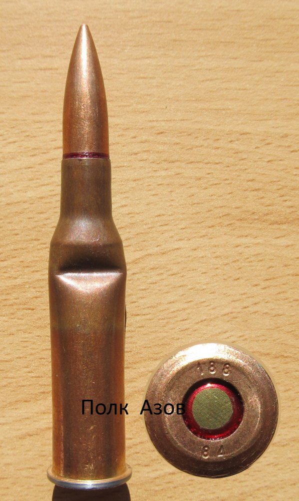

    Бракованный патрон снаряженный пулей ЛПС,производства завода №188,г. Новосибирск,1984 год.При чем это заводской брак,в таком виде его достали из пачки:

    ну, по 60-му заводу наверно какая-то традиция !?
    По 41-му несколько (пару) раз встречались латунные гильзы "60/39" с капсюлем, выдавленым за пределы среза дна (насколь позволил затвор при ПОПЫТКЕ произвести выстрел) - затравочные просто не пробиты (мАксим 910/30)
    ...Мало того - встретилось около 300 шт. "60/37" "Д гл" - 6 (шесть) со стандартной посадкой пули, НО - БЕЗ пороха...

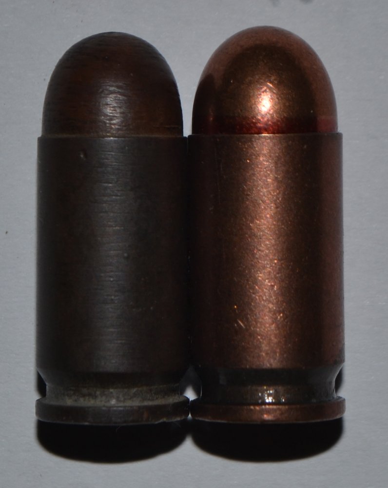

    ПМ для масштаба

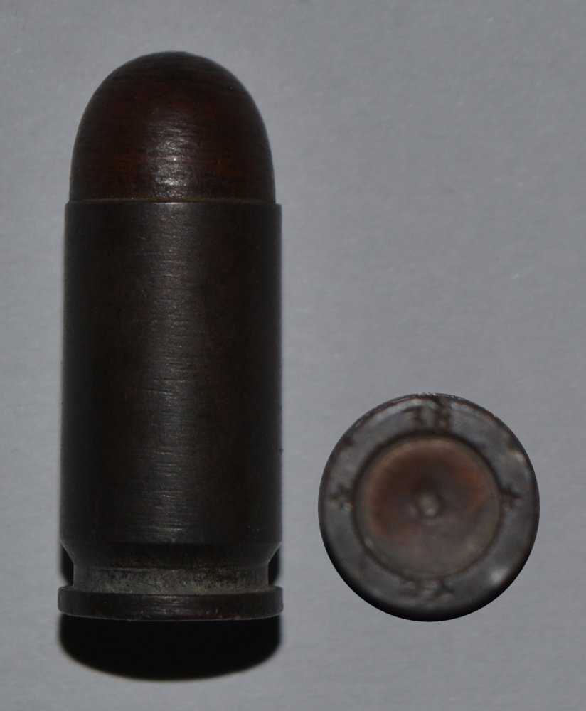

    Такие следы остаются на ПМ-ских гильзах после стрельбы из ПММ.
