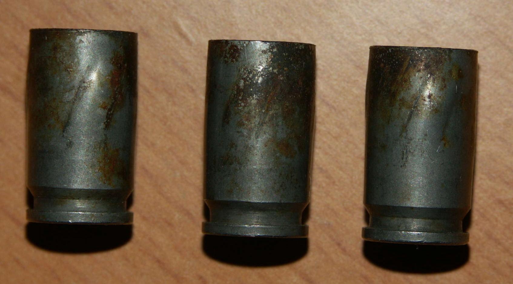

  3. NORDBADGER
    NORDBADGER Oberfeldwebel
    1.045
    Россия
    Будем считать, что из ПММ. Фотки с Ганзы.

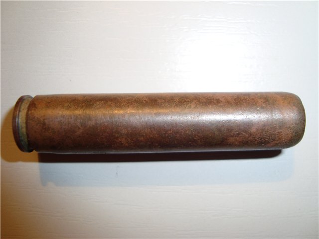

    Удалось узнать судьбу этой гильзы. Оказывается местная ребятня в послевоенные годы именно на месте находки этой гильзы развлекалась стрельбой мосинскими патронами из маннлихера, добытого у одного из сельчан. Одна из тайн моих фриков раскрыта:smile_12:

    Вроде не совсем отстрел,но попадается часто и наводит на всякие мысли...все по "гражданке".
    №1.На общей фотке-гильза от моськи потоптанная конницей Фрунзе, это так, до кучи..Энфилды,переделанные очумелыми ручками хуторян под стрельбу из ЧЕГО-ТО.Молотком оббивался фланец гильзы.Зачем?№2-то же.
    №3.Гильза была заплющена и завернута в "тюбик",раньше попадались такие, но пустые.В этой были семечки.Прикольно, почти 100 лет семечкам.Смысл не понятен...
    №4.Найдено вчера,донце какой-то снарядной гильзы,диаметр возле фланца около 38-39 мм,тоже очумелые ручки.Видится что-то французкое.Кто то встречал такую маркировку?

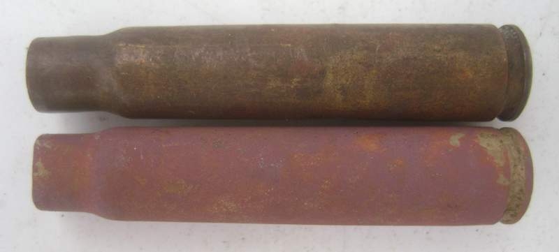

    Враховуючи тимчасову відсутність інтернетів візьму на себе сміливість викласти кілька...НЕ власних фото нестандарту.
    По-перше, один камрад досить давно прохав впізнати ось цей перестріл...;)
    До єдиної думки не дійшли...тому мені довелося провести невеличке дослідження:D.
    За його результатами можна зробити припущення, що даний набій 7,92х57мм було відстріляно зі зброї калібру 9,3мм, вірогідно -- під набій 9,3х64мм.
    На жаль, відстріляти для порівняння не вдалося...внаслідок відсутності вищезазначеної зброї. :confused:
    Проте - завалцовка дульця майже співпадає з плечиками патронника 9,3х64мм... Щоправда, дослідити фіксацію набоя 7,92 у патроннику 9,3 не вдалося, однак такий варіант є найреалістичнішим.
    З повагою, НДЕКЦ м.Усть-Матюганськ, вул.Кулегільзотечна 7/62. :smile_12:

    Не все так просто.
    Якби цей набій було відстріляо (умовно) з ТИГРА 9,3 х 64, то гільза зразу за проточкою була б помітно піддута. Тиск там страшенний а геометрія гільзи дещо інша.
    8 Х 57 в цьому місці ТОНЬШЕ за 9,3 х 64 майже на міліметр, включаючи допуск аж ніяк не "матчового" патронника...
    Непогано було б втиснути фото шляпки гільзи з наколом...
    Как по мне надпись "LOT 6" свидетельствует скорее в пользу пр-ва США...
    Гочкис, что-ли?

    Слева: похожий по "вздутости", но не отстрелянный образец на базе гильзы 7,92х57; справа: отстрелян из чего-то 9,3мм-го.. возможно из 9,3х57, а может и с большей гильзой. Тут гадать можно до бесконечности, что мы делать не будем.
    Кстати в своё время взял данную гильзу не из-за её формы(тогда меня "нештатники" не интересовали), а из-за номера партии - 222 - "три гуся" :D

    *** він так стріляв???
    При цьому внизу гільза АБСОЛЮТНО не подута... ;) І плечики співпадають з .30-06 конфігурацією... ;)

    Після 30-40 пострілів чергами всі гільзи МГ-34 дещо піддуті.;)
    Коли "плечики співпадають" це ще не факт, що стріляли зі спрінгфілдового патронника (див. фото в пості 40)...
    Як щодо міток на денці гільзи?

    А ця не піддута знизу цілком...
    Ага...наскільки я пам*ятаю - там дульце мало менший за 7,92мм діаметр (десь 7,8мм)...що МОЖЕ вказувати на відстріл із зброї меншого калібру. ;)
    Про сліди ударника - не пам*ятаю...давно це було. :( Здається, великий округлий без "подряпин"...

    Всім відомо, що патрони 7,62х25 та 9х19 є взаємозамінними. Тобто, якщо сильно схотіти - можна пальнути з Р-38 нашим патроном М-30, або з ТТ - німецьким Патроне-08.
    Аналогічно для ТТ "підходять" і 9х18, і 9х17. Особюливо з "м*якими" кулями...:smile_12:
    ПС: Вирізка з книги -- також рекомендую прочитати та звернути увагу на переробку ТТ для стрільби з М-1895.:eek:
