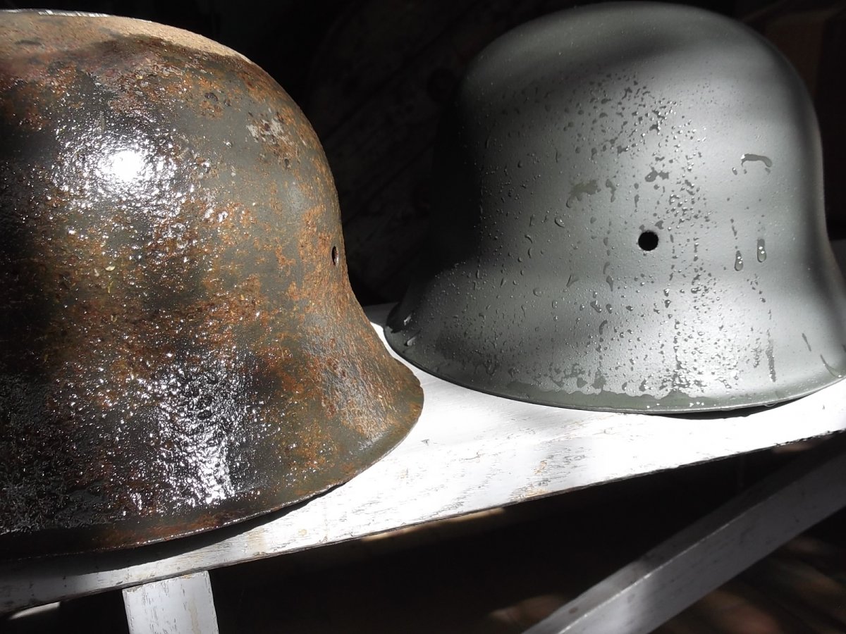

    DSCF5431.JPG Цвет для М42 колеровал из оригиналов тот что аж самый нижний шлем, с тёмно-зелёным окрасом. На фото три вида шлема М42 и слегка разнящимся между собой окрасом. Первый тот что ниже в Тёмно-зелёном цвете, второй в середине в Тёмно-серо-зелёном, третий верхний цвет будет как бы посветлей - просто зелёный.

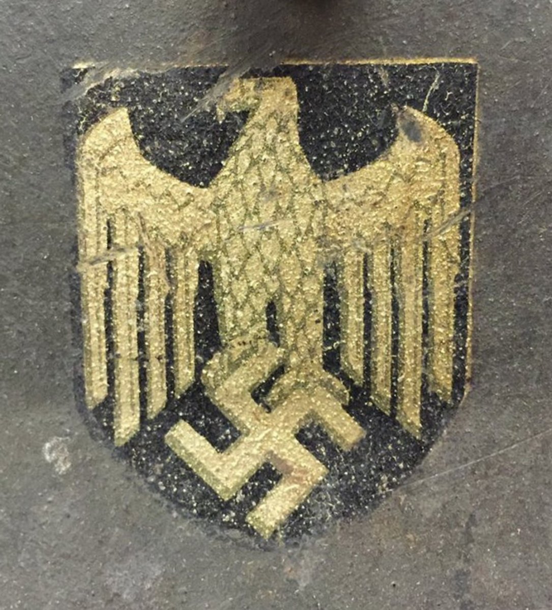

    5. Оригінал, без сколів та тріщин.
      1040 грн.

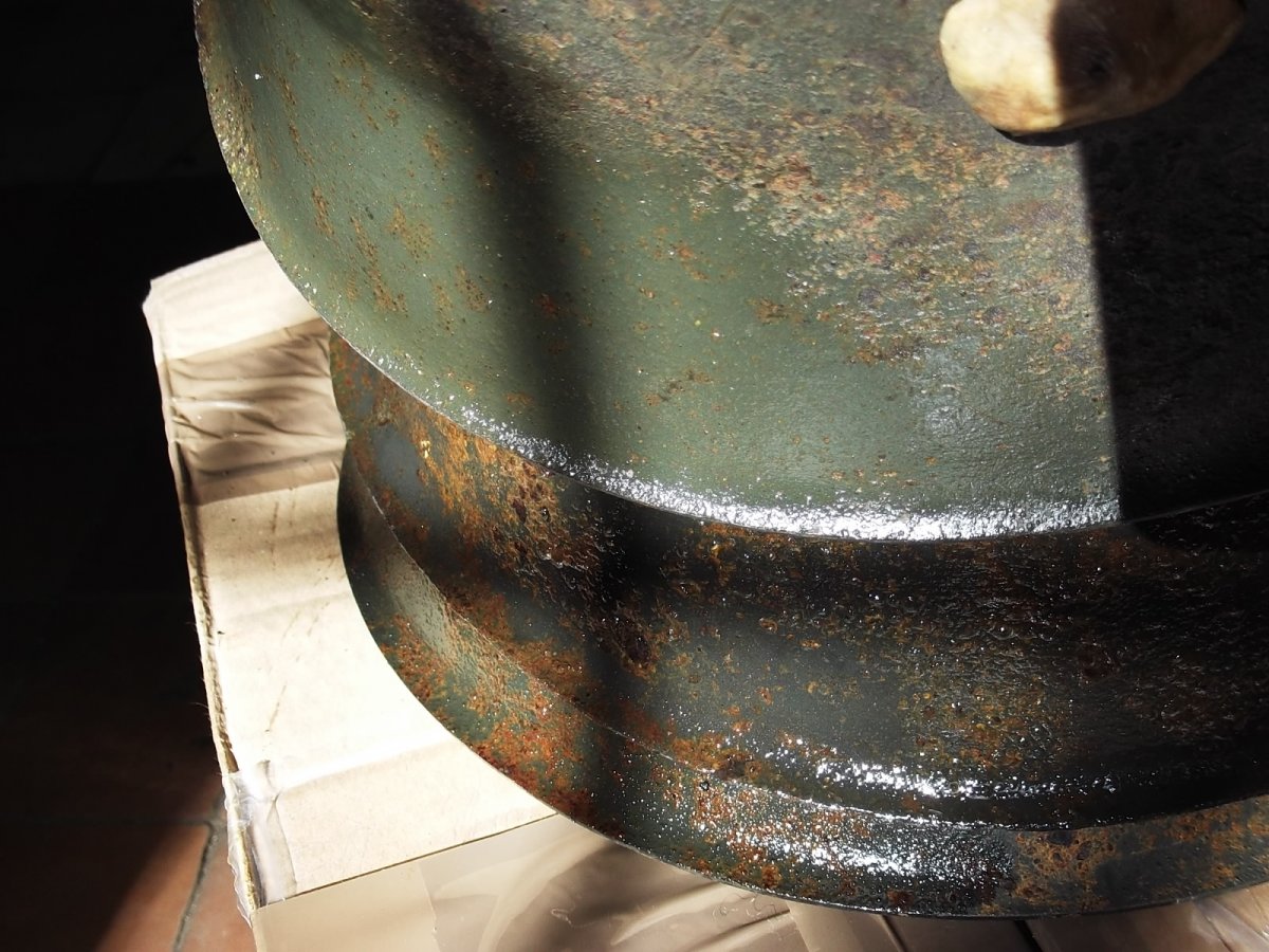

    DSCF5397.JPG есть ещё оригинал в цвете Тёмно-серо зелёном окрасе. Также видел шлемы М42 в заводском окрасе 6008(если в куче найду то сфоткаю). Такое впечатление что "полевой серый" цвет это размытое представление. Скорей всего это группа цветов.

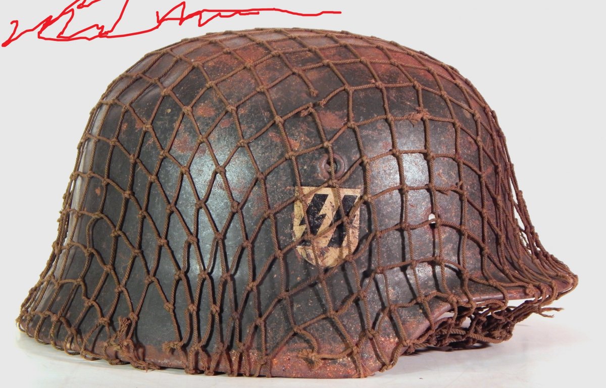

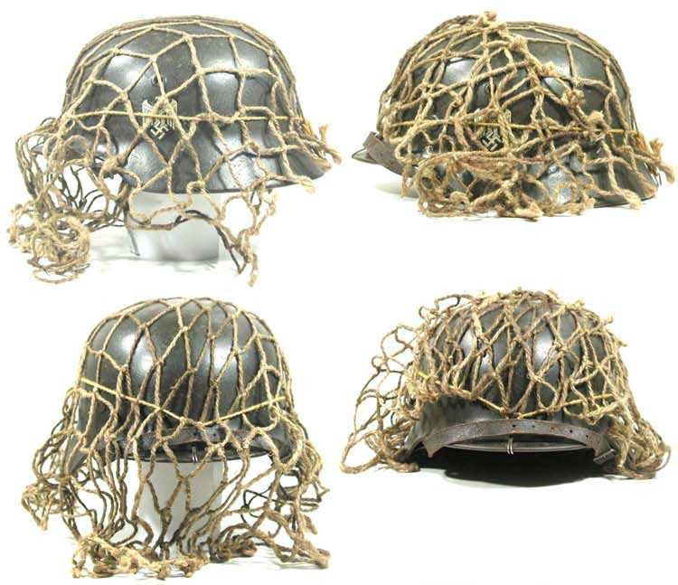

    Да можно и не клеить,а то мы лепим их куда непопадя))) у каждого дома десятки шлемов и все декальные.Хотя у меня нет ни одного (летуна) так что аж два буду делать .Ну на зимнем деки не приветствую,Нормандия или восточный фронт 50%50. Да вот еще- прибомбил старую рыбацкую сеть с ячейкой 2см. с таким интузиазмом пер ее домой,примерял,складки задолбали-короче так и не доделал.Надо продумать варианты крепления.Сеть вот такая 1 кь 1 rud1.JPG

    Смотрится как прямо со склада:).
    lHgQHHdLZDk.jpg Bundesarchiv_Bild_146-1990-044-32%2C_Einkleidung_von_Kriegsfreiwilligen[1].jpg
    По деке я не уверен, но кажись на ckl их не ставили(по крайней мере я их не видел). Может народ более компетентный в этом вопросе чем я да и подскажет? Что делать если тебе хочется шлем с декой, то ты её приклей и не запекай. Если перенравится в любой момент можно в воде подержать, клей размокнет и она слезет.

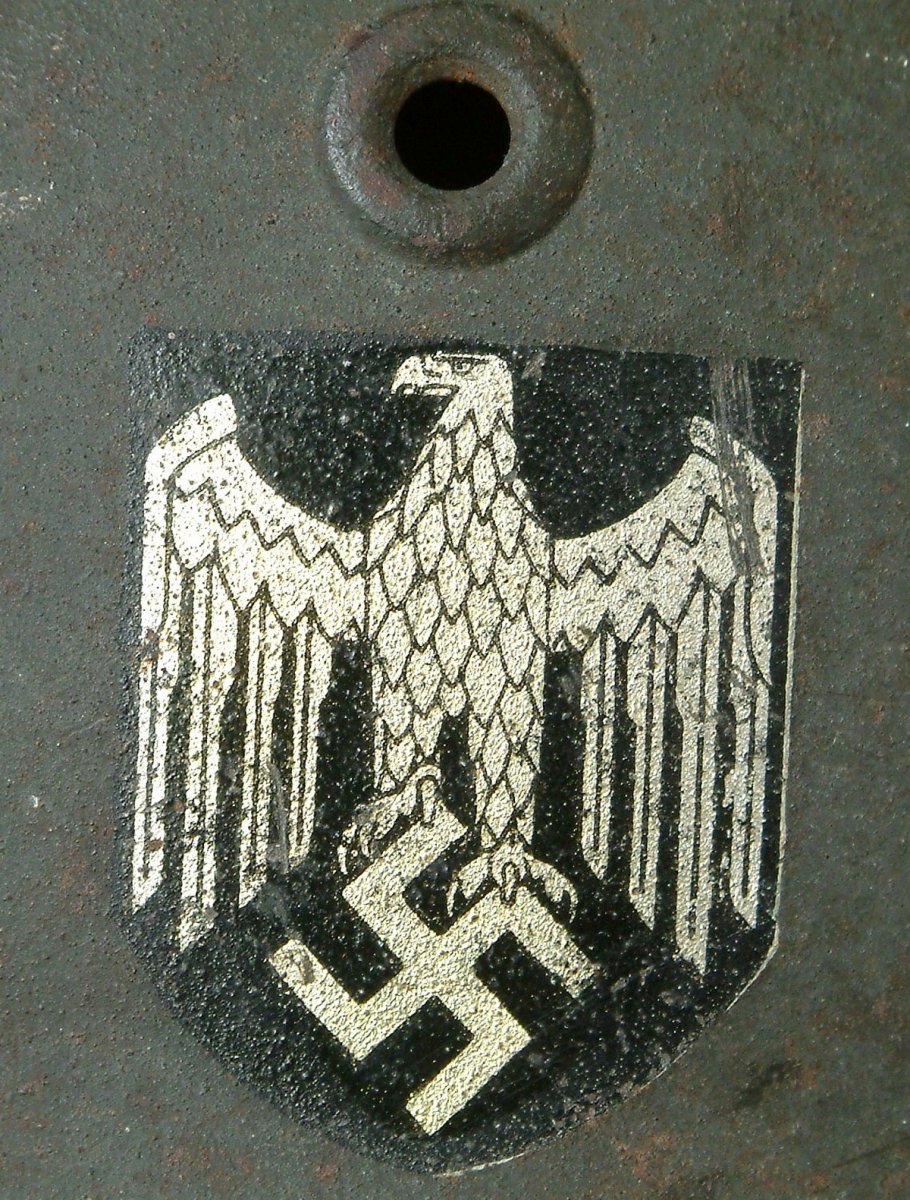

    Были и с деками. Саня Лемешко когда-то фото подогнал, номер партии такой же как и у меня 3001.

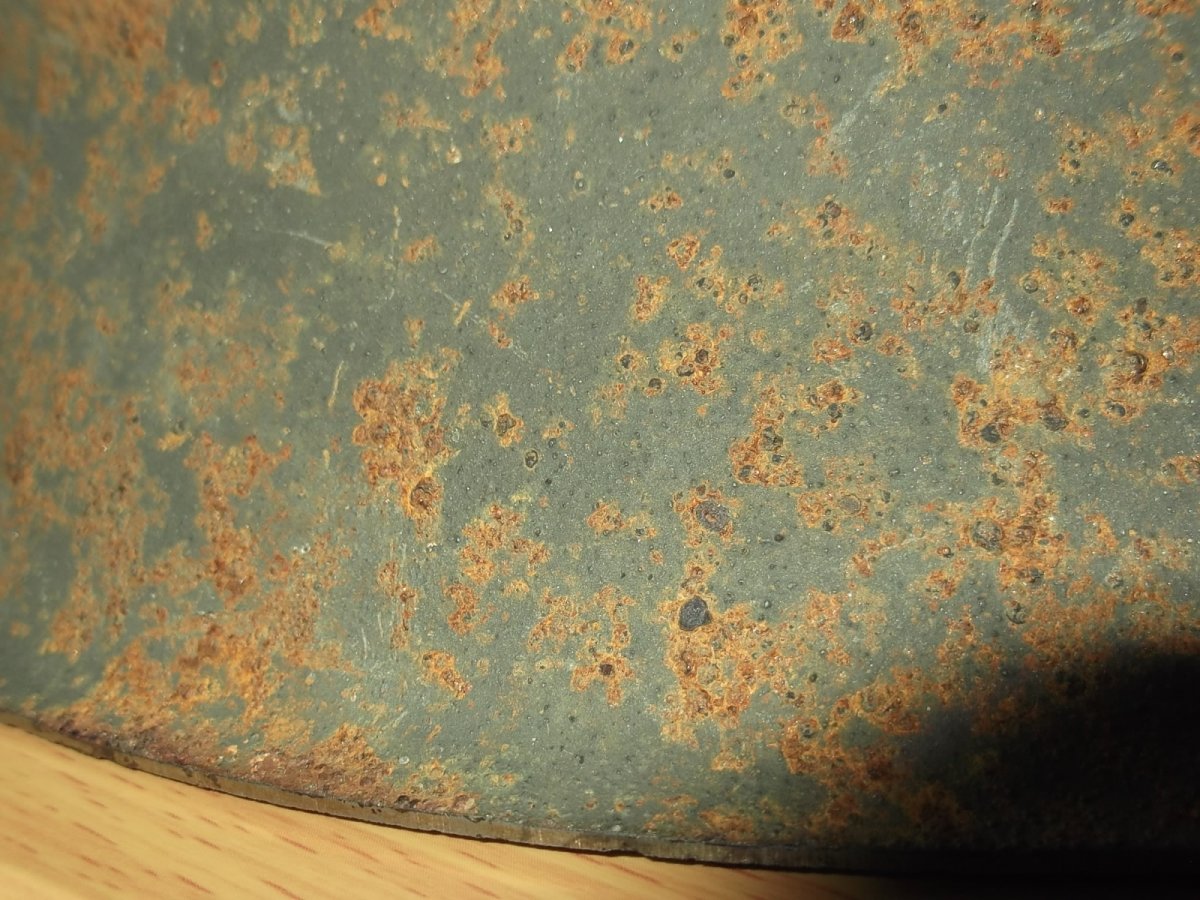

    номер партии ckl 64 №3139, думаю что вермахт, бездекальный. Окончил боевой путь в Никопольском плацдарме. Этот шлем тот что первый на фото. Дополнительные фотки его вышлю в личку. С ув.

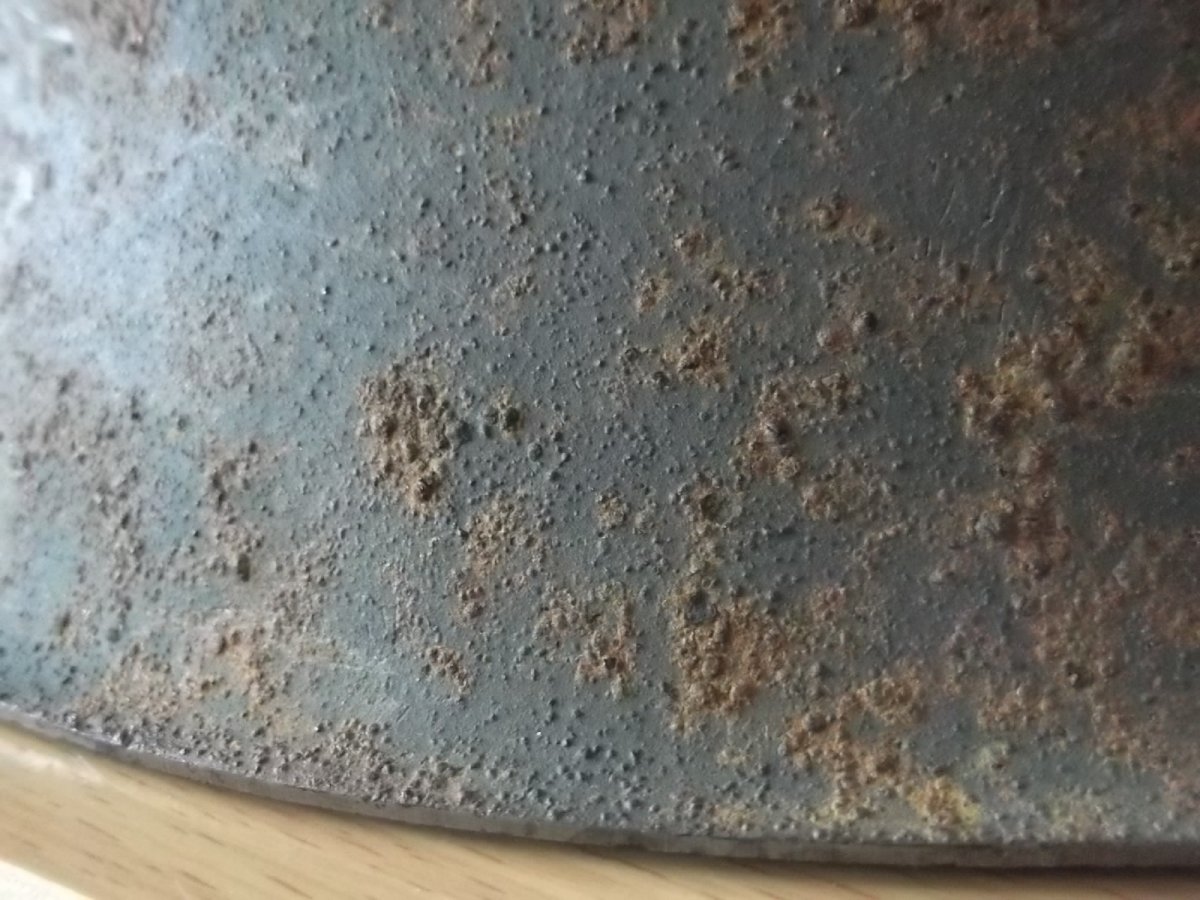

    DSCF5081.JPG DSCF5082.JPG Фактура краски на его поверхности

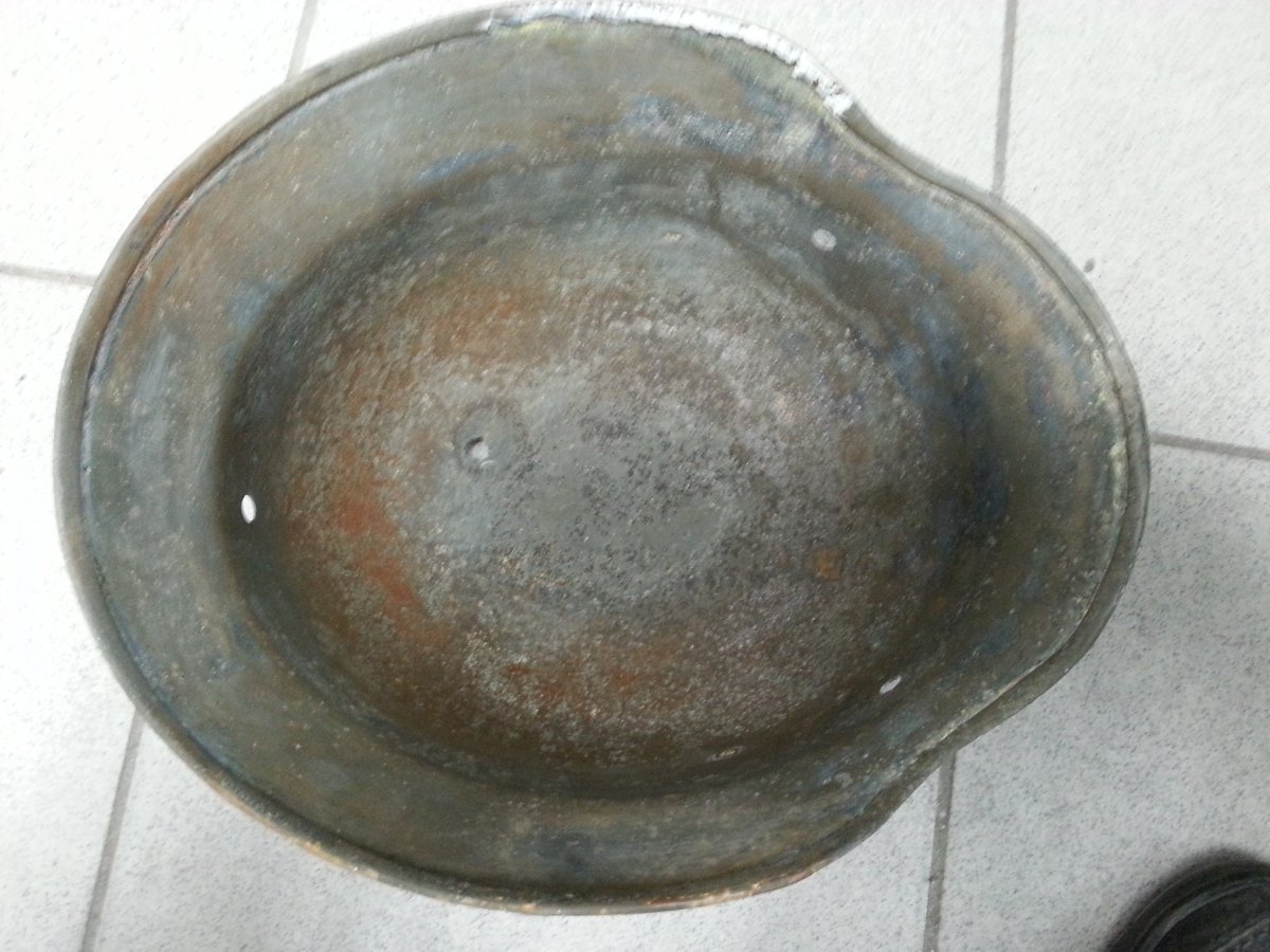

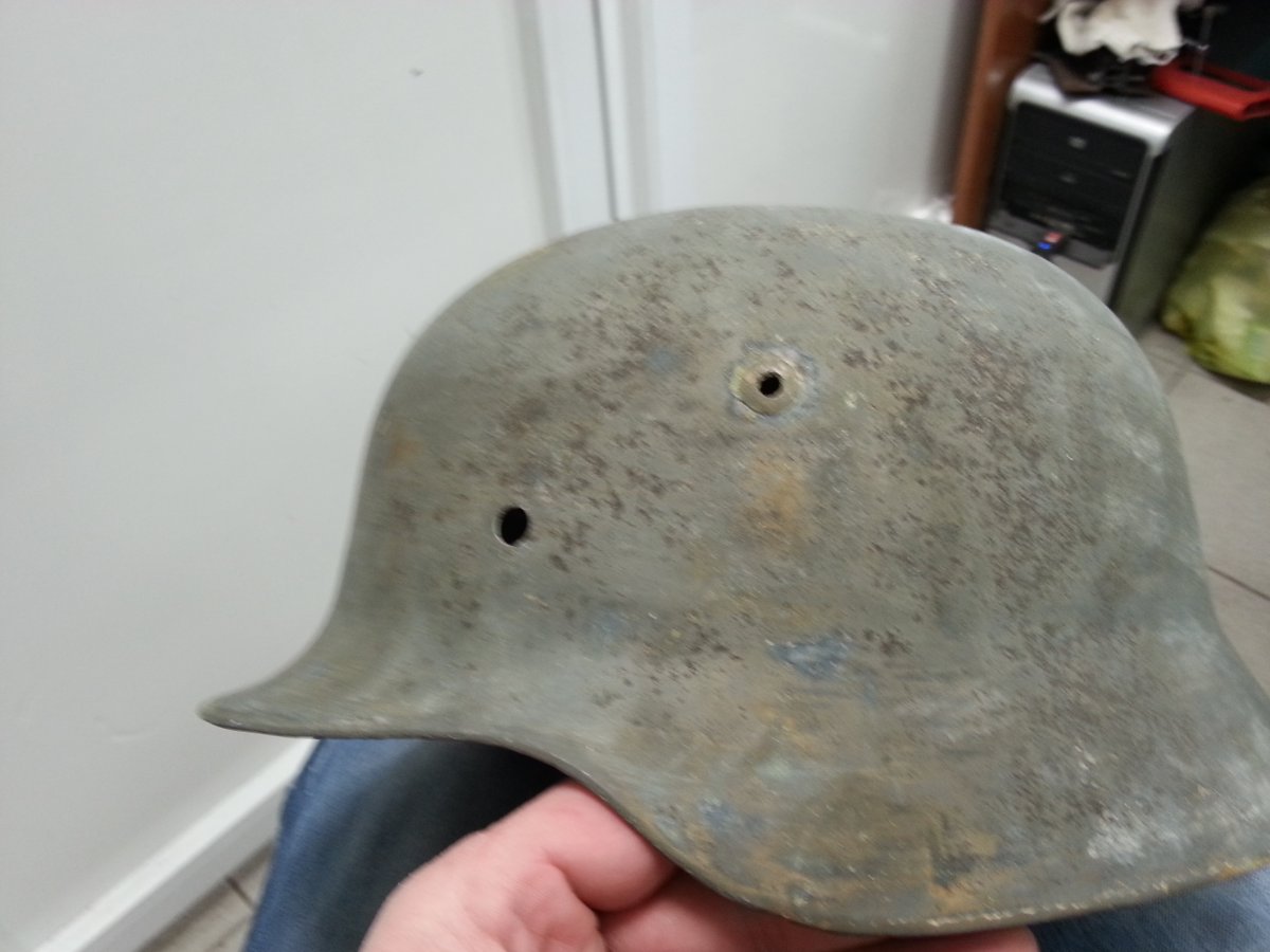

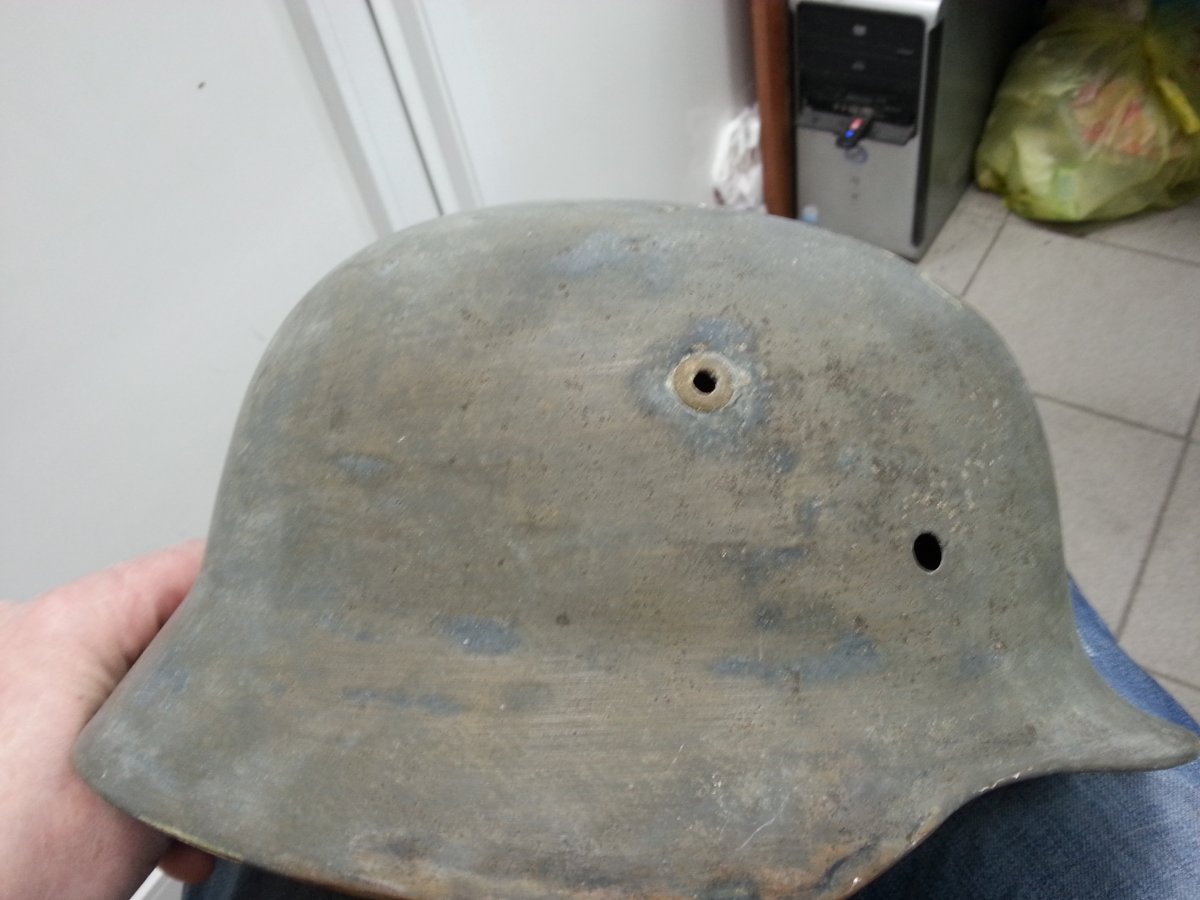

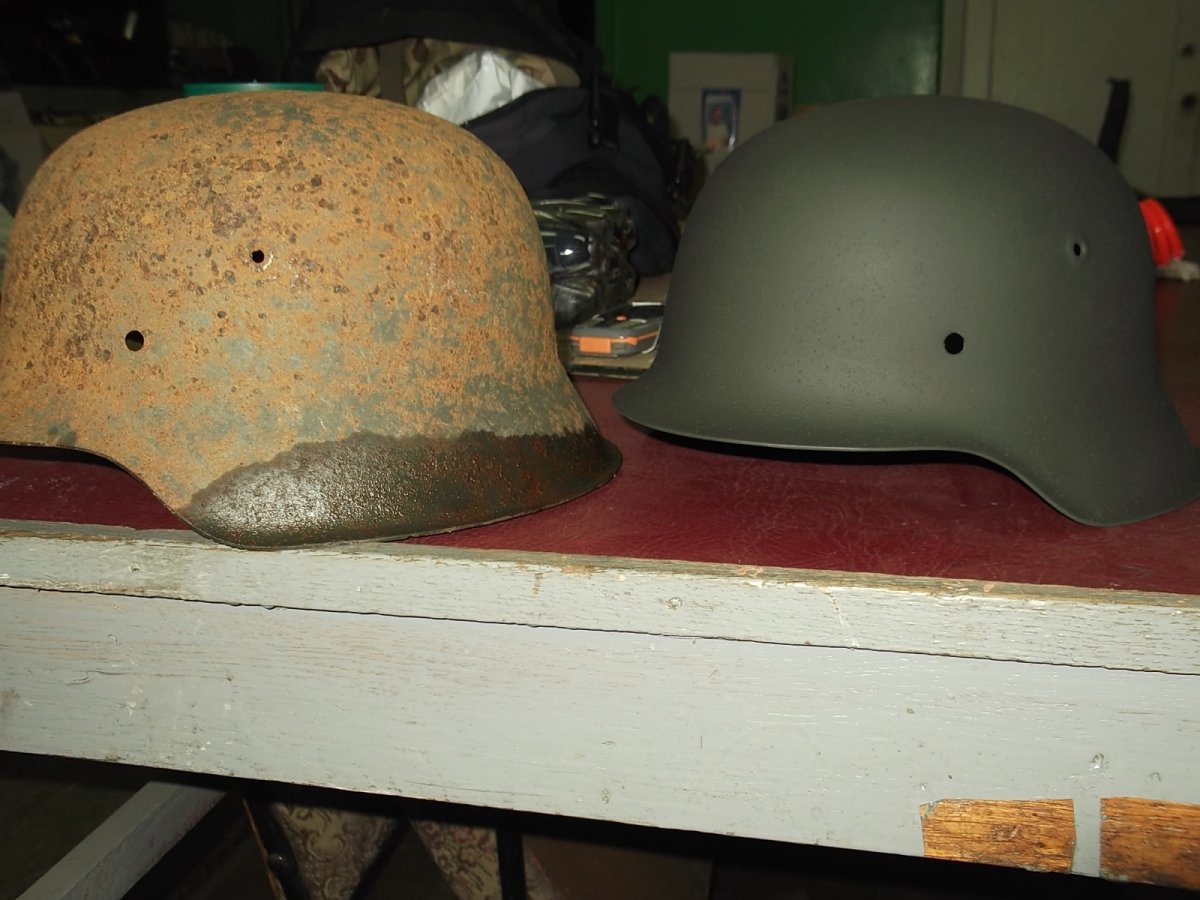

    Вот попался такой колпак,думал продать ,но потом сам решил востановить.

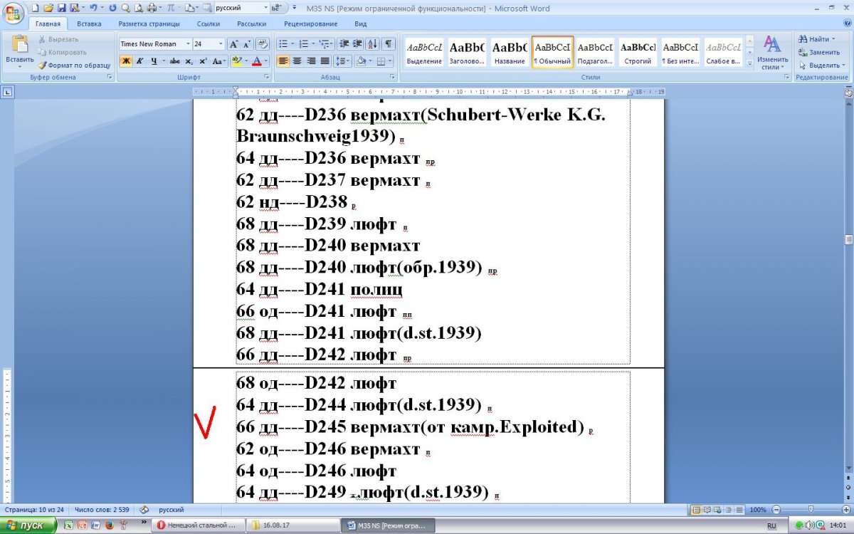

    Был он вермахтовый ДД,отщавелил деки ушли,но номера вылезли,хотел сверится с базой ,но там их нема(((
    вот фото ,если посчитаете нужным занести в базу -буду рад ,что помог чем-то
    на всякий случай Витали в личку продублировал.
    С ув.Андрей

    Приветствую Андрей! Внёс . В октябре уже обновлял базу..Теперь обновлю в ноябре. Спасибо большое! С уваж.С

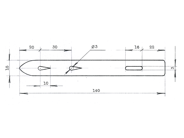

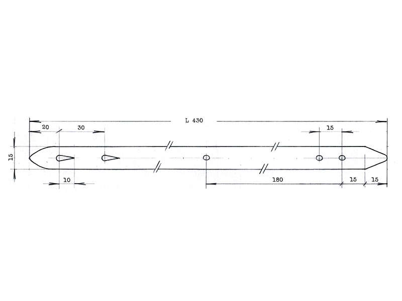

    Доброго вечора шановні камради, не можу знайти креслення з розмірами підбородочних ремінців. Скиньте будь-ласка ссилку, якщо маєте!!! З повагою
  23. ALEKS81
    ALEKS81 Oberstleutnant
    17
    29
    4.819
    Прилуки
    Тримайте:beer:
    werty12333, 663 та yarik600rr подобається це.

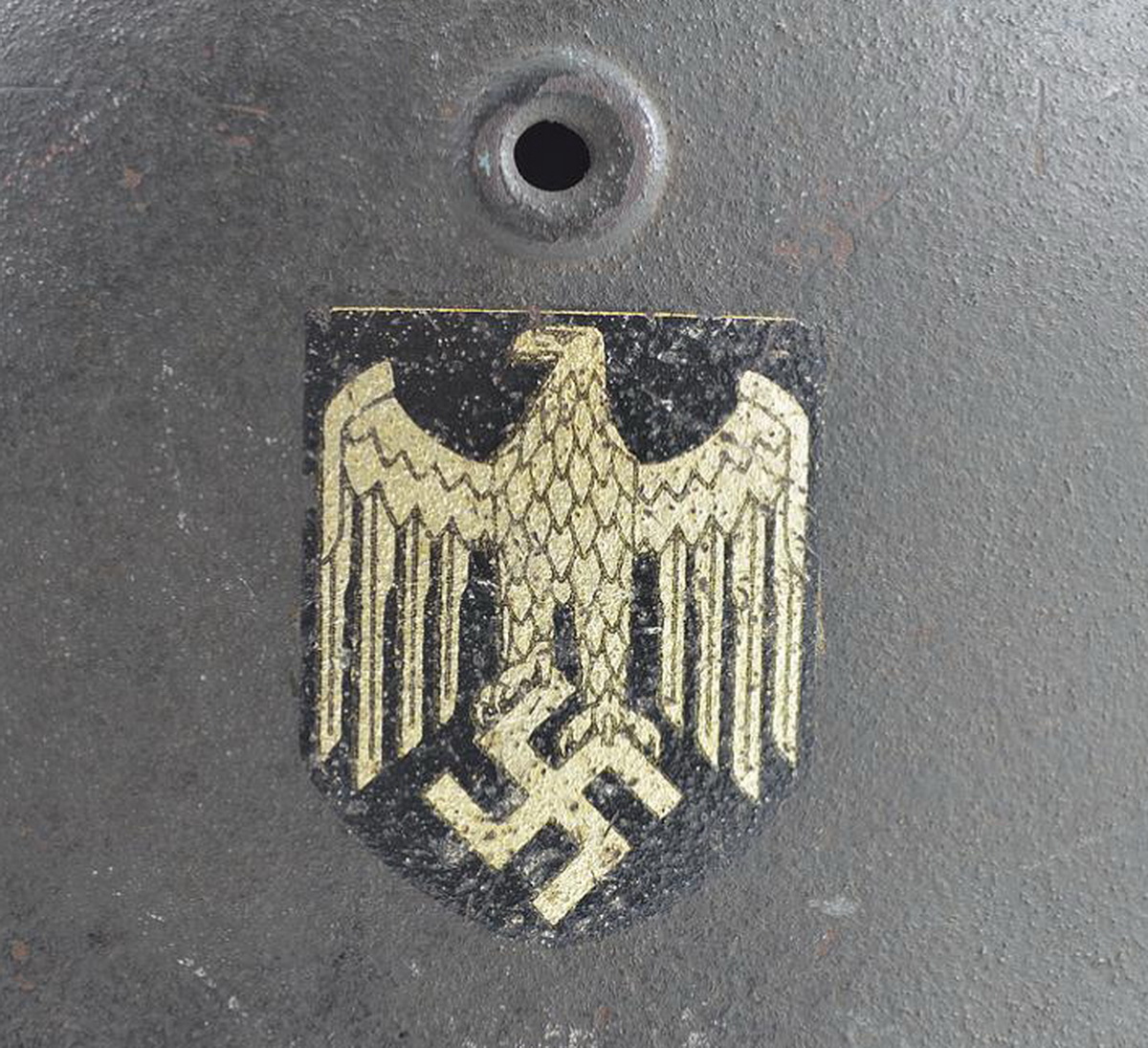

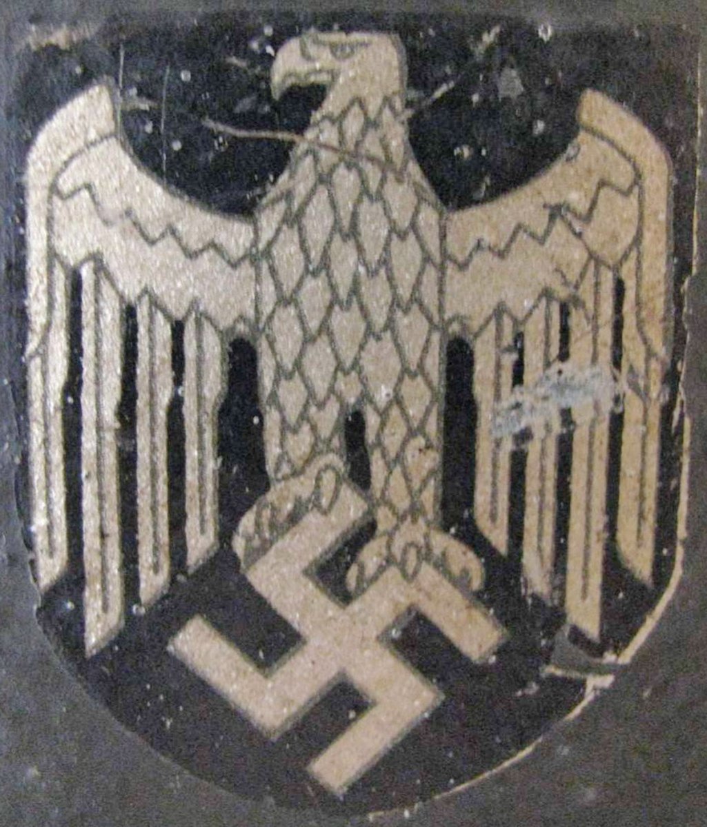

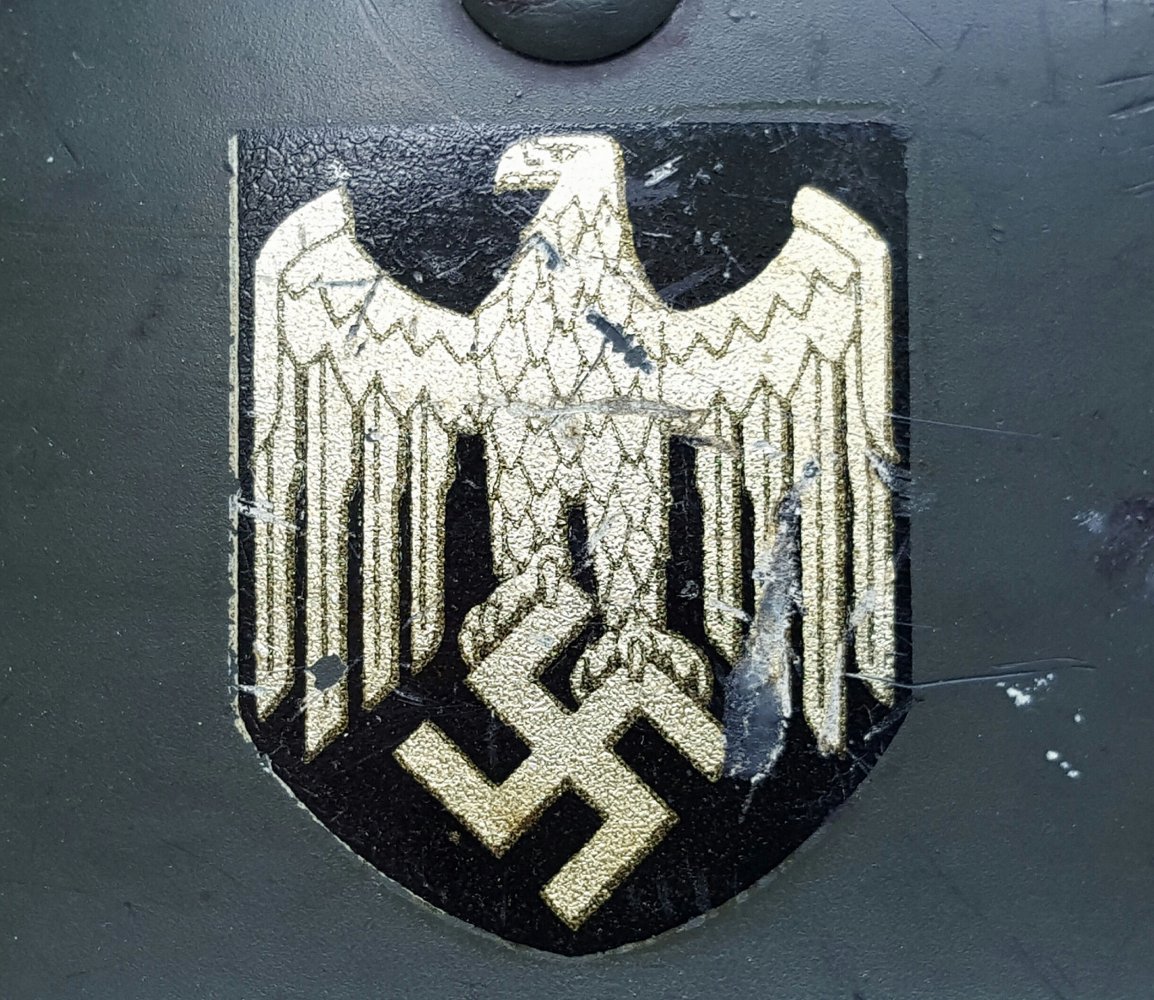

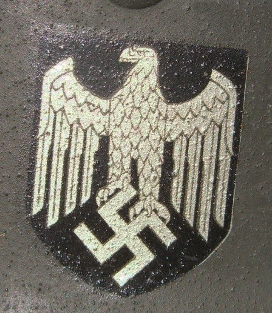

    Короче, решил все-таки декали налепить. Вермахт обрезал, но оказалось верх плохо, серебрится полоска. Как исправить? Может кто знает, а то переклеивать не хочется. Позднее сделаю фото при дневном свете.

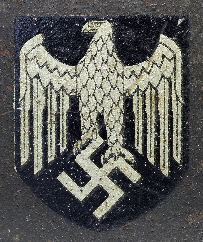

    Саня ,я бы не заморачивался ..и не обращал внимание на белесую кайму. Не хочется лопатить всю базу выискивая такие примеры. На вскидку первые попавшиеся деки с подобной каймой
    Ютнер ЕТ
    Пошер(НС,ЕФ)
    Мезнер(на переизданных)
    С уваж.С
