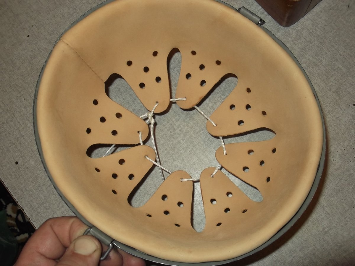

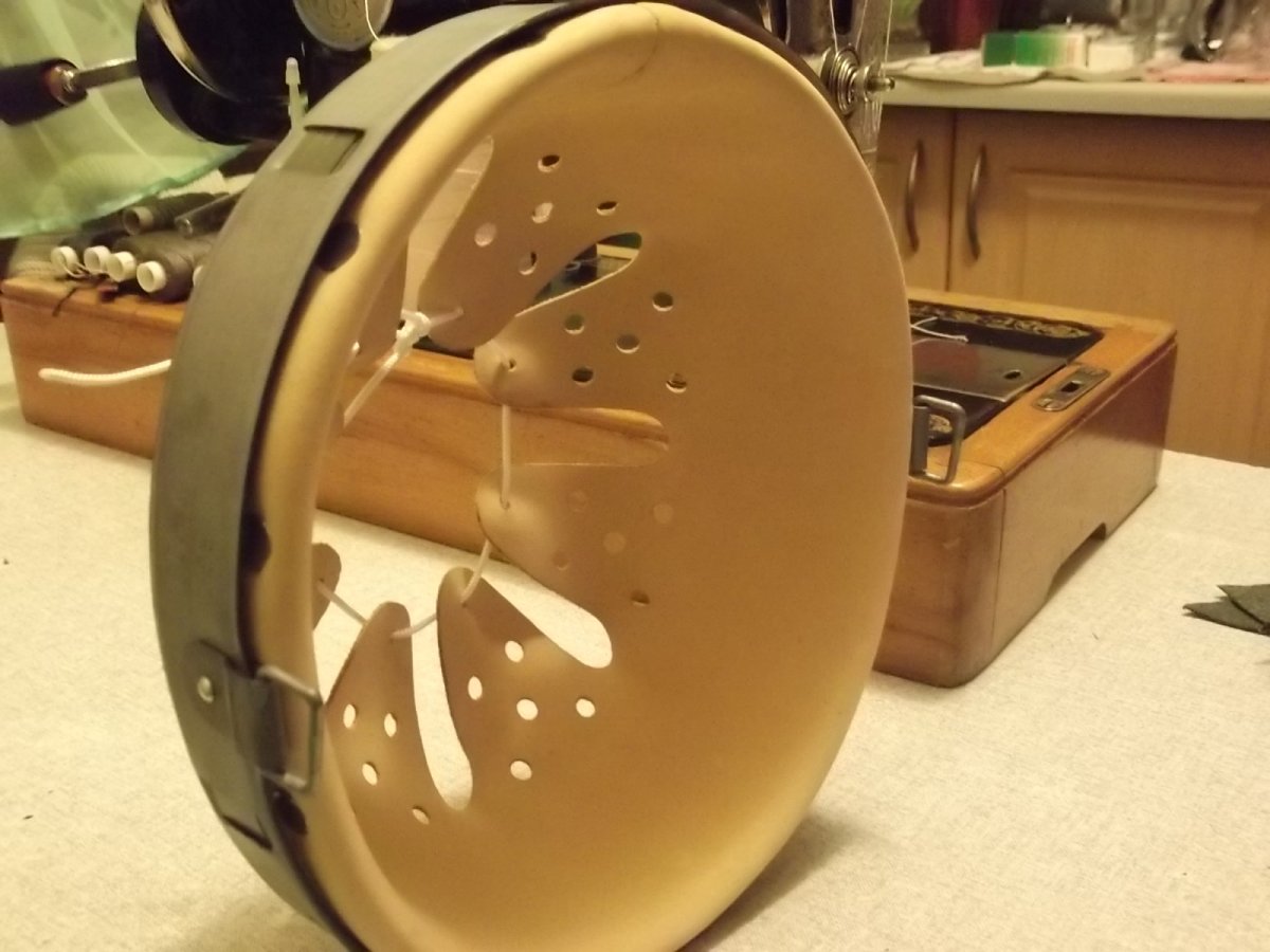

    Сделал подшлем для М42.

    А как избавится от складок между лепестков?Можно было получить идеальный подшлем на выходе.

    И так сильно в натяг, натягивал мокрым. Если попустить шнурок, складки будут меньше. На оригиналах тоже складки были.

    Чтобы складок небыло высоту выкройки кожаного подтульника выдерживать в районе 13-13,5см.

    Ну вообще 125 мм- это и так указанный размер. 8-ми лепестковый в 62-м размере почти хорошо ложится, но пара-тройка складочек небольших все равно есть. Хорошо мочите и "запресовывайте" я использую резиновый мяч надувной. Можно сшивать не прямо а на искосок по дуге, тоже помогает.

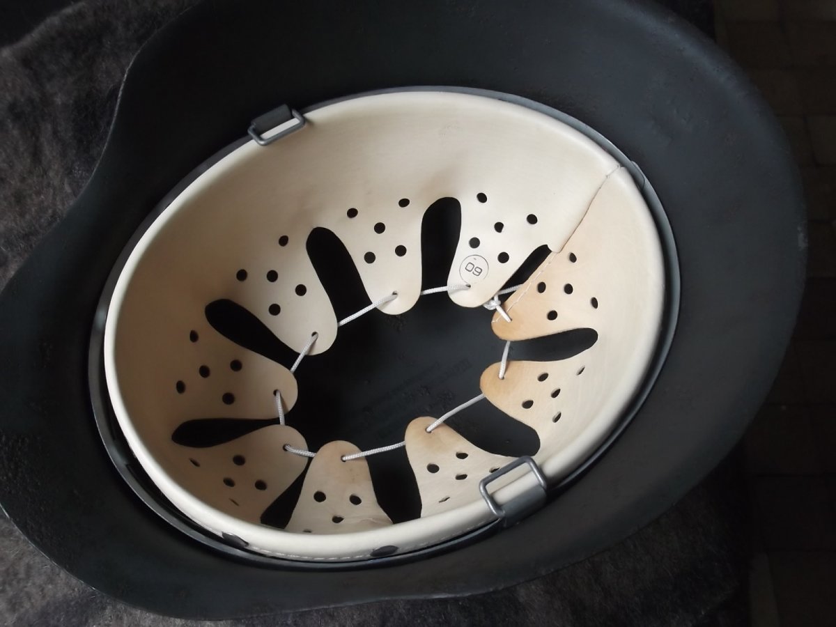

    Для малых размеров 125мм в самый раз, а вот на 66 и 68 касок смотрится уже куцо и уттяжку шнурка я отрегулировал для комфортного ношения.
    DSCF5015.JPG - делал выкройку по высоте 125мм для 68 шлема.
    DSCF4760.JPG - 66 шлем, Высота у выкройки 130мм. На вид уже в рамках золотой середины DSCF4761.JPG

    Я делал на 135, размеры сняты с оригинальной кожи, хотя на оригинале высота 137мм.

    Похоже что перетянул шнурок. Если я правильно догадался это у тебя обруч для 64го. Стыковочный шов проходит по лепестку только у 64 размера.

    Ну так я же в сообщении выше говорил, что перетянул шнурок. Обруч твоего производства, 64 размера.

    Парни -шо хочу сказать... перед тем как кроить кожу нужно правильное лекало лепестка . т.е на 64 -ю каску надо лепесток 66мм. шириной и 135мм высотой.На 57-ю голову полоса внутреннего обруча 61мм.,кожа на 3 см. короче и в натяг до усерачки,и ни каких мячиков не надо.

    Внутренняя полоса 61см это для 66 касок 58 размера.

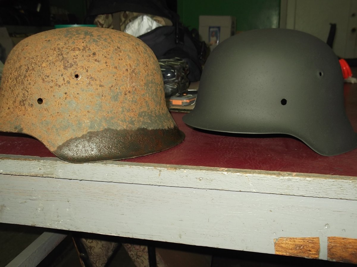

    Шлемы после покраски. Работа камрада alex-kv. М40 люфт, М42 общевойсковой, в реале зеленоватый, позже сделаю фото при дневном свете.

    Фото не всегда передает натуральный цвет, все равно разница есть . Шлемаки хороши работа на совесть.

    DSCF5446.JPG - сделал фотки на память перед отправкой ALEKSу. Рядом оригинал с остатками заводского матового окраса, нижнюю часть юбки протёр маслом для наглядного представления о цвете.
