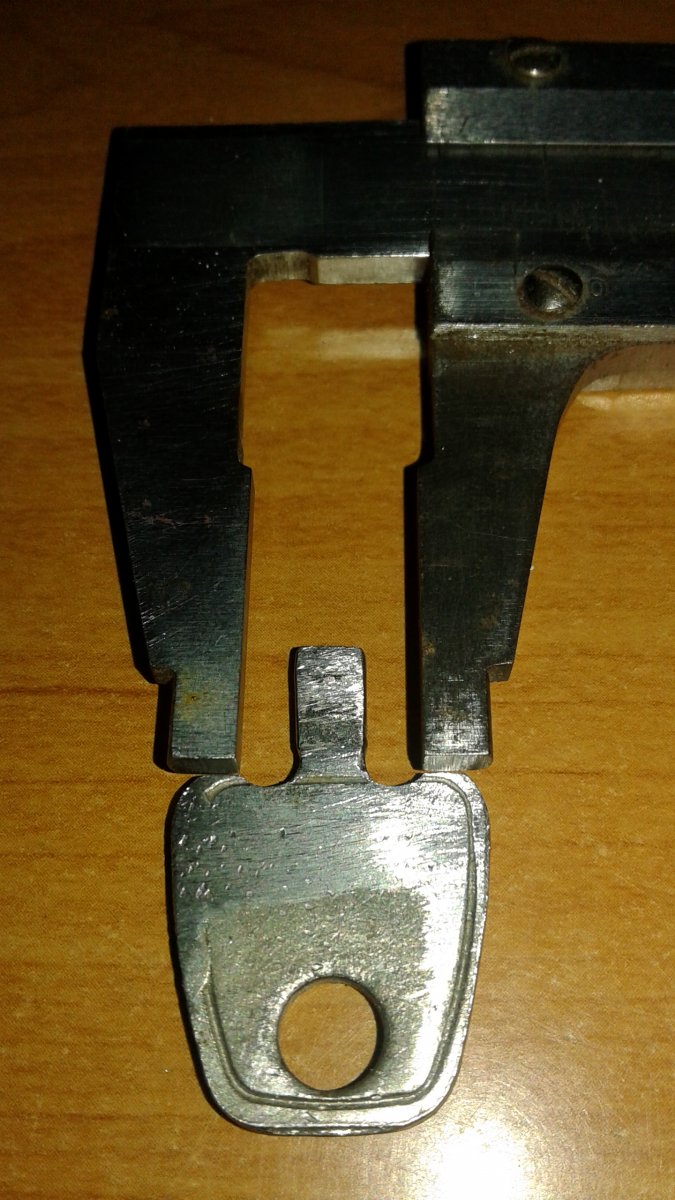

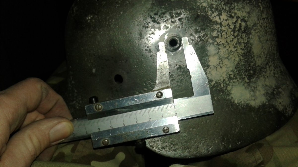

    могу. как, со штангелем или без?

  3. ALEKS81
    ALEKS81 Oberstleutnant
    17
    29
    4.819
    Прилуки
    Можно с и без;)

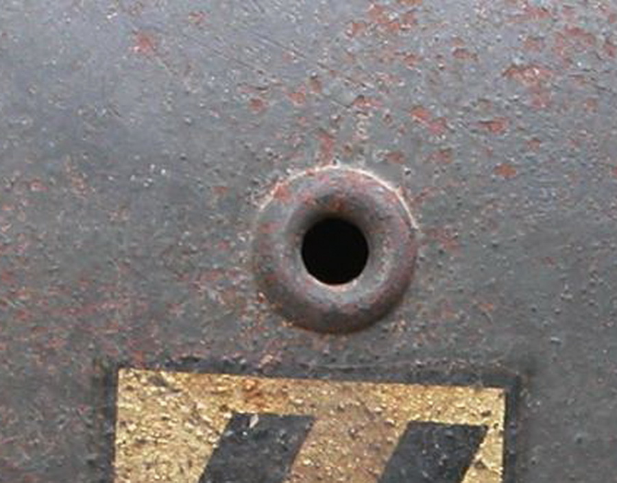

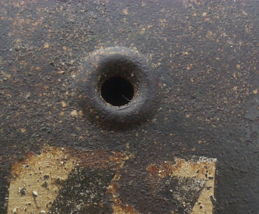

  5. egoiste
    egoiste Stabsfeldwebel
    555
    Одеса, Україна

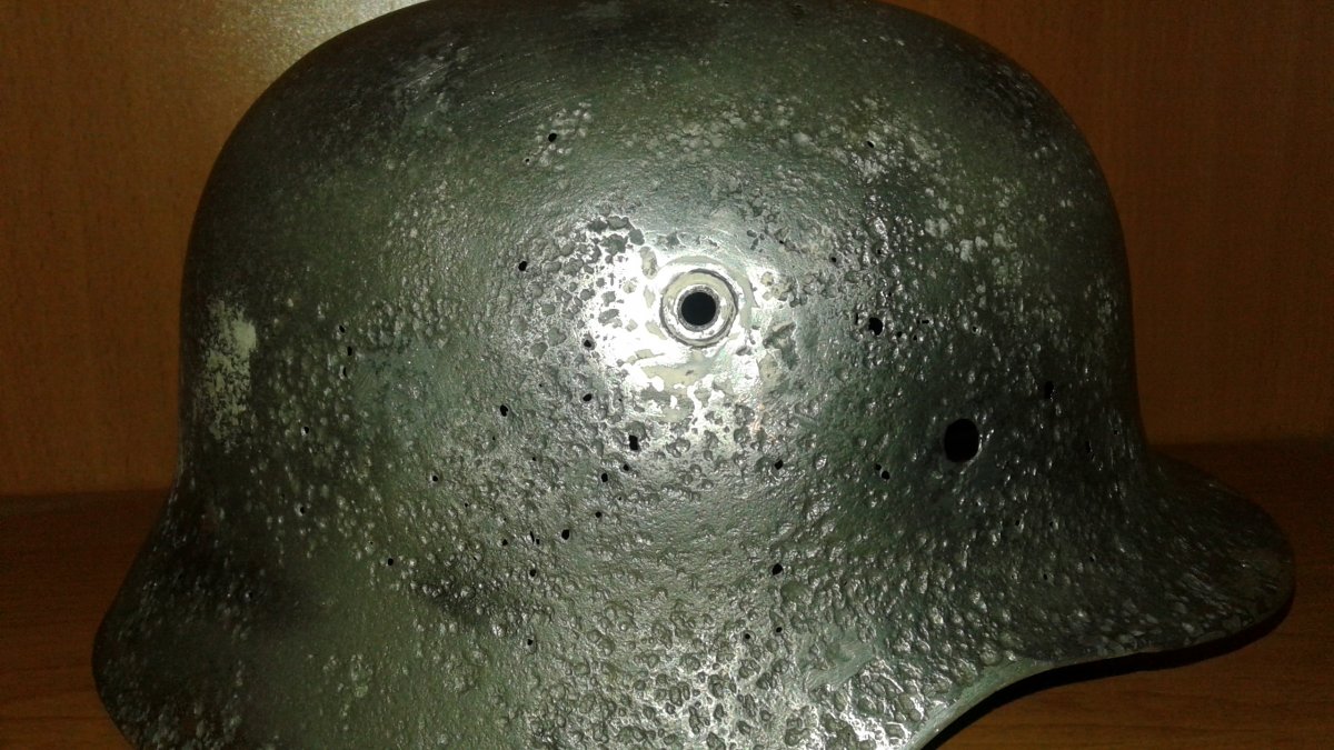

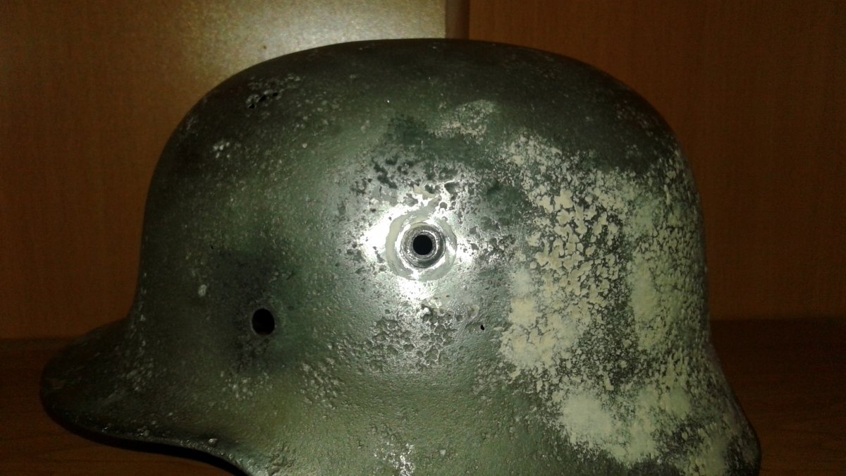

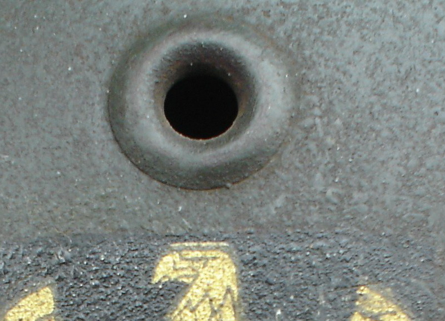

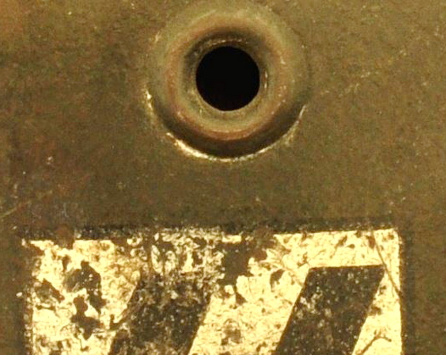

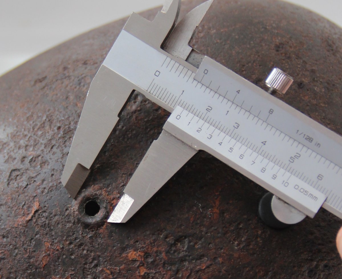

    Не самое идеальное состояние, но размеры снять можно...
    ALEKS81 подобається це.

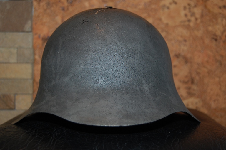

  6. egoiste
    555
    Одеса, Україна

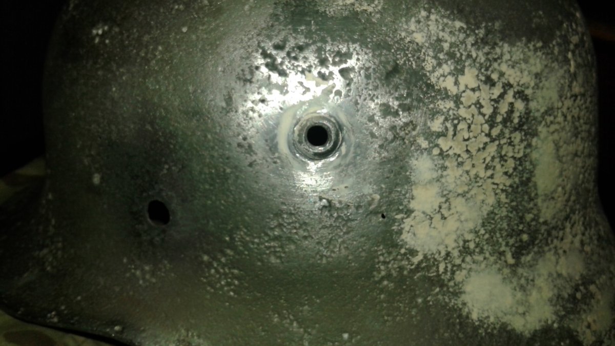

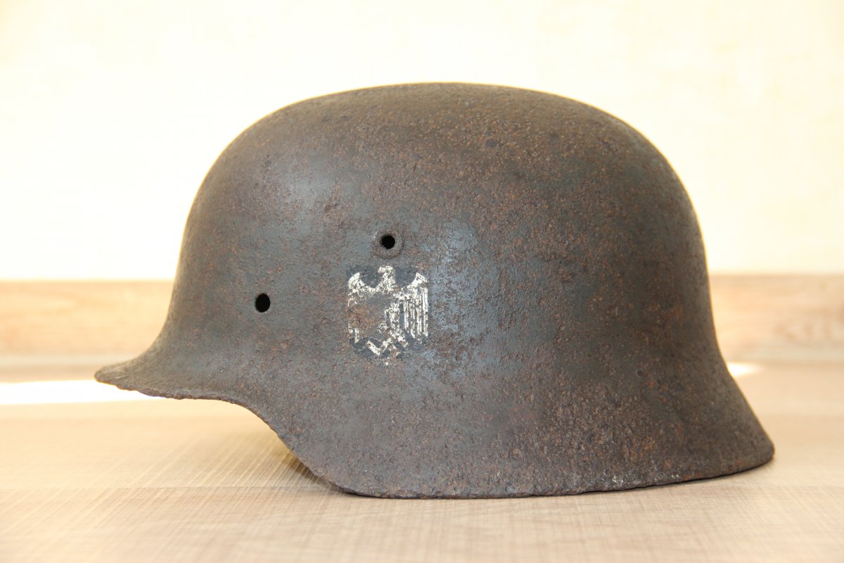

    Тут вроде лучше форму видно...
    Ну и общий вид.

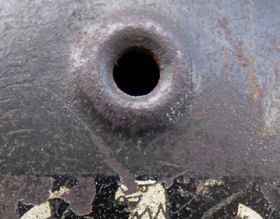

  9. ALEKS81
    17
    29
    4.819
    Прилуки

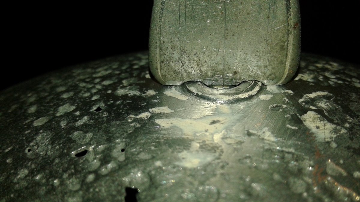

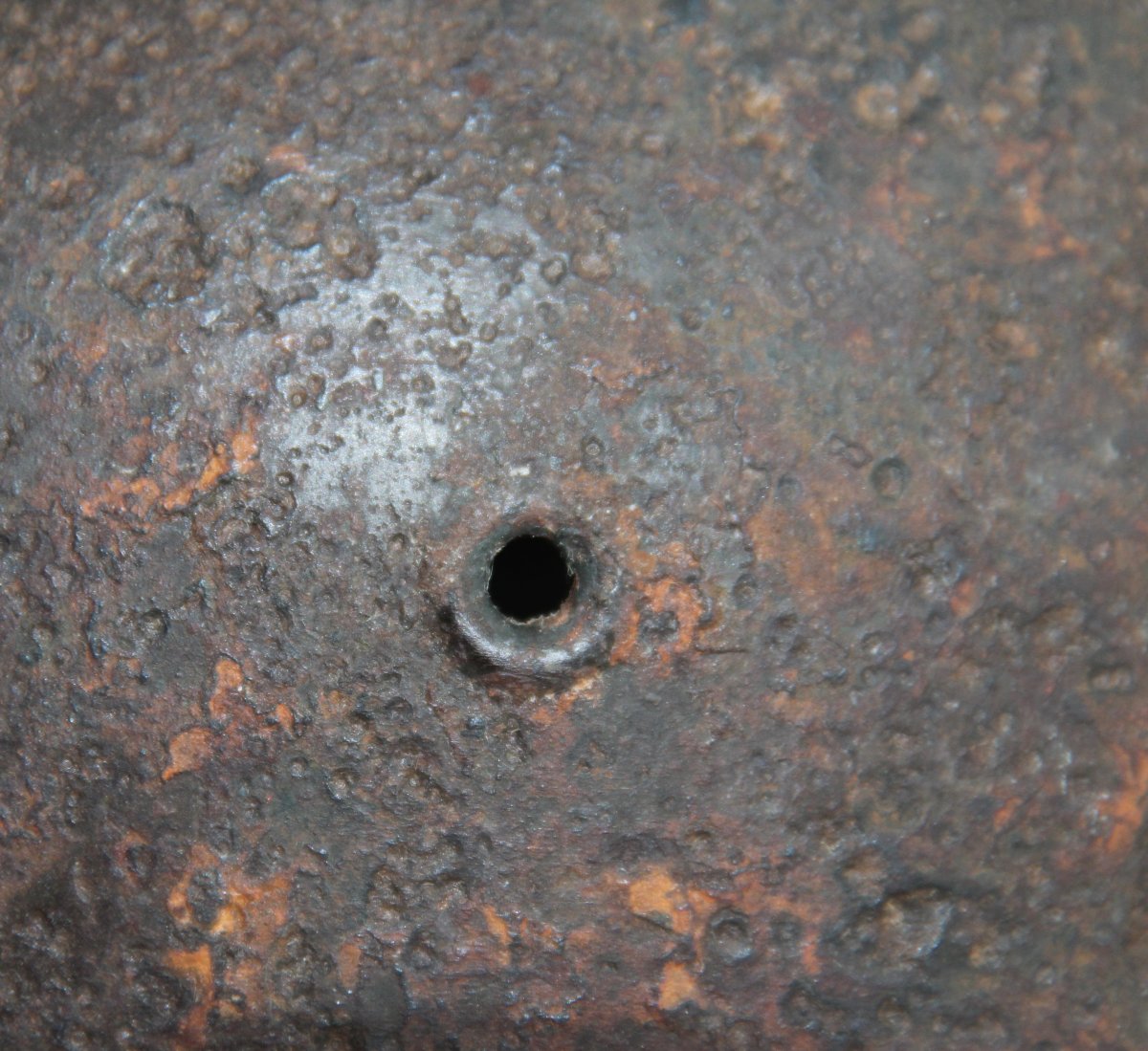

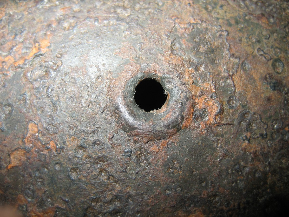

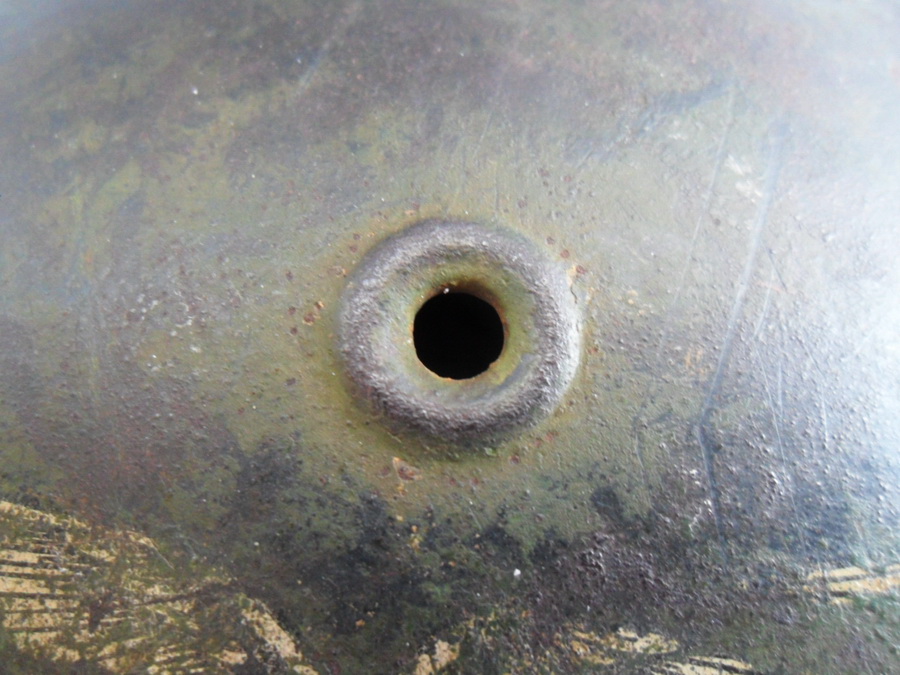

    Пока с пайкой перерьів, закончился припой, да и паяется как-то плохо. Решил заняться люверсами. Сделал с ключа шаблон, которьій вставляется в отверстие люверса и проварачивается, срезая лишнюю шпаклю до нужной нам формьі. Срезается и лищний припой, нужно еще ключик закалить и будет вообще песня. За идею спасибо Сане Лемешко.:beer: Думаю по фото всем все понятно.

  13. ALEKS81
    17
    29
    4.819
    Прилуки

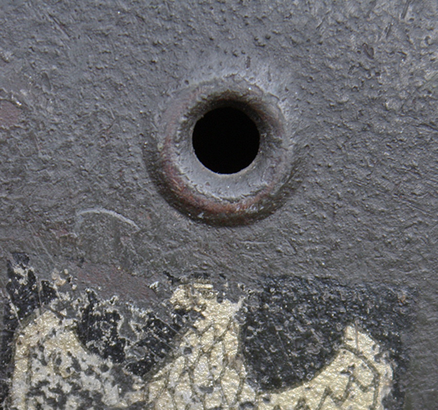

    Еще пару фоток люверсов.
    Alexander80 та БЛК подобається це.

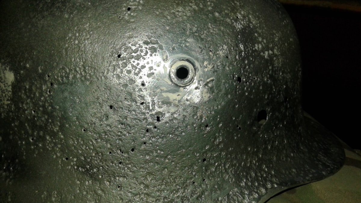

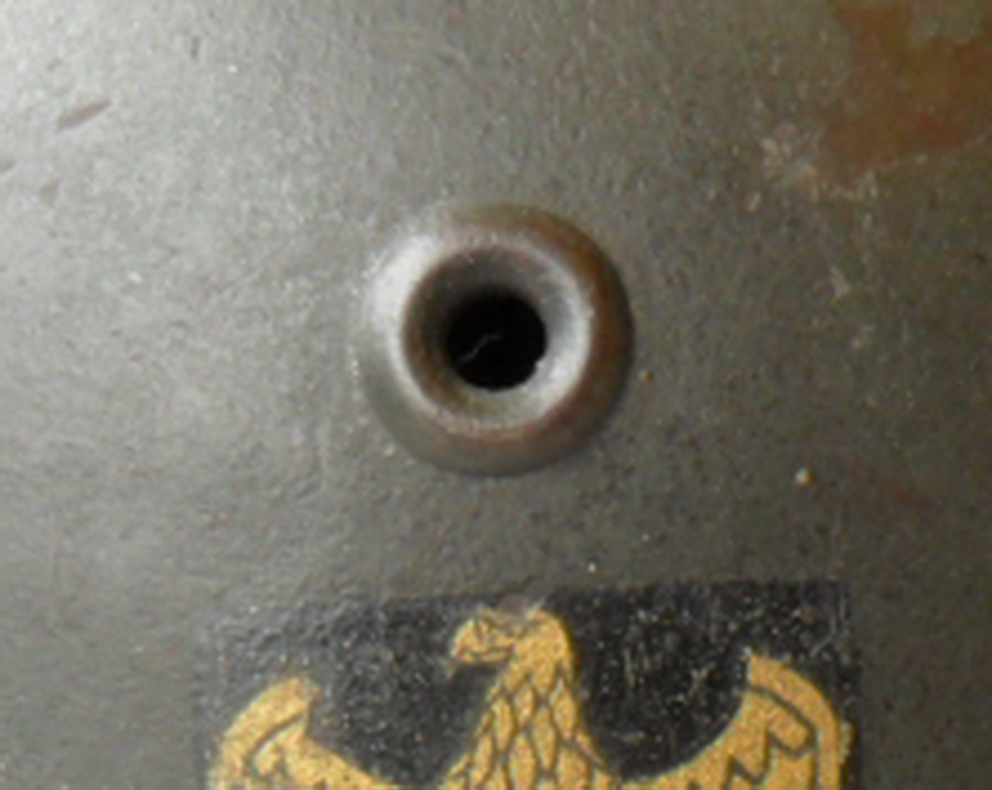

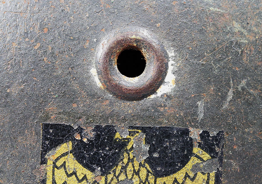

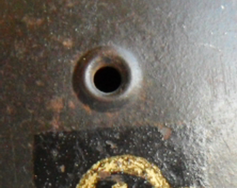

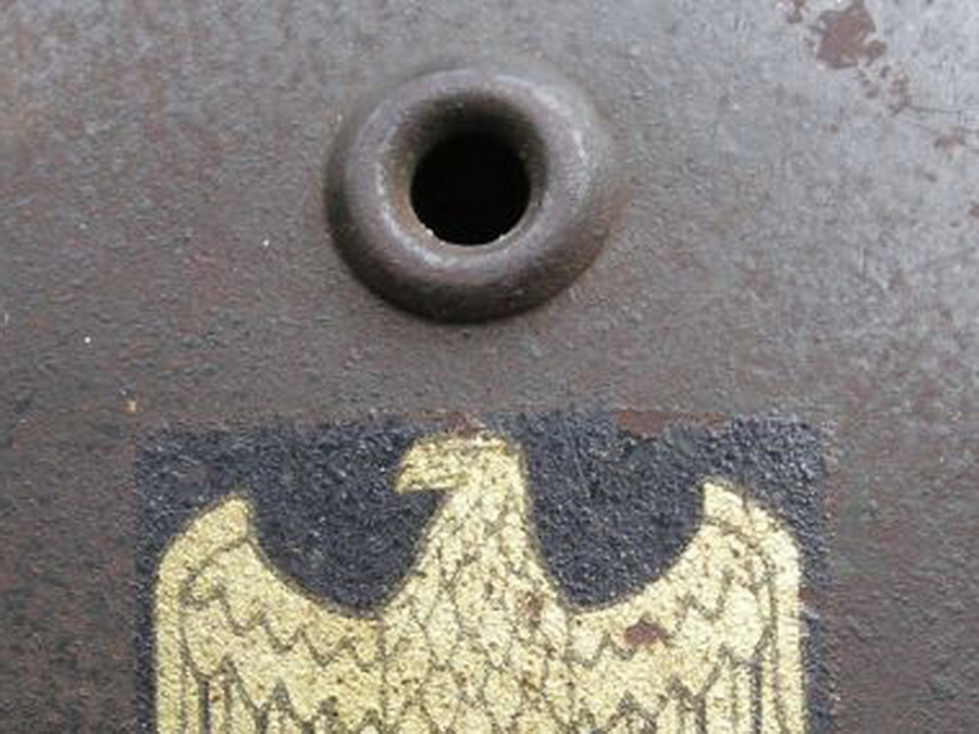

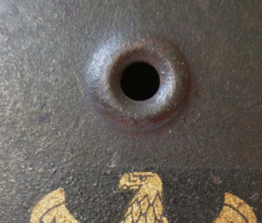

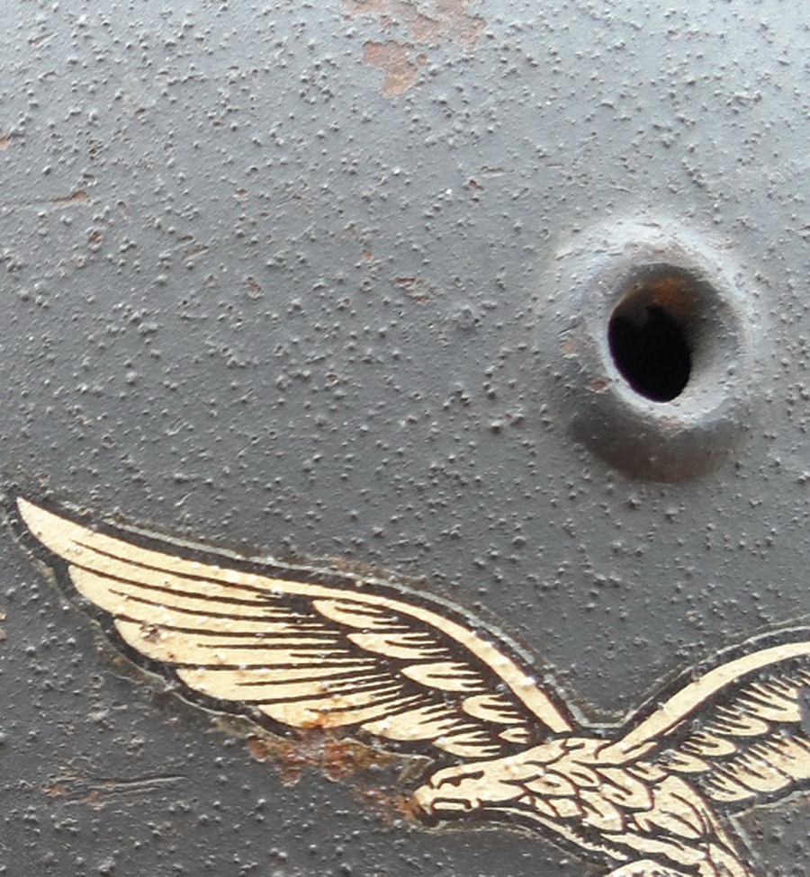

  23. Александр Лемешко
    Александр Лемешко Major
    2.690
    Sumy
    Приветствую! По просьбе Александра ,люверсы М40ЕТ64. Не знаю ,на сколько полезны будут эти фото.Уж больно излишне скурпулезен ты Саня в мелочах)).Небольшие отличия наблюдаются(недобиты,перебиты).Сравнить с твоими можно только в покрашенном(грунтованном)виде.

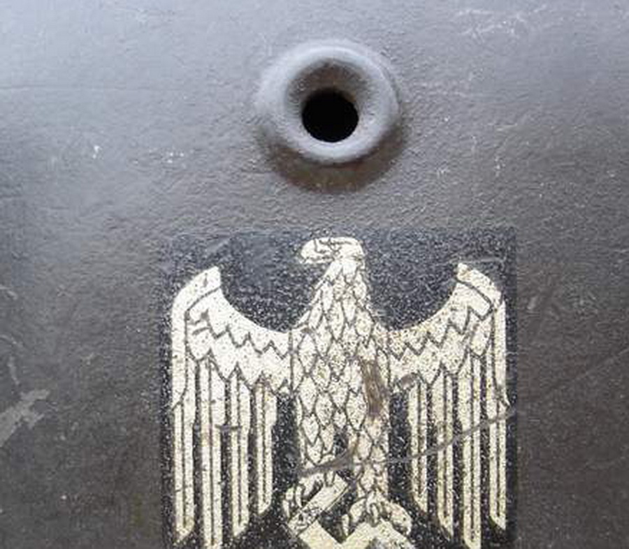

  24. Александр Лемешко
    2.690
    Sumy
    alex-kv, bayan, 663 та 3 іншим подобається це.
  25. ALEKS81
    17
    29
    4.819
    Прилуки
    Спасибо, Саня! Ну уж такой я есть, может излишне придирчив к мелочам. Думаю смьісл реставрации и есть в том, чтобьі все по максимуму бьіло схожим с оригиналом.
