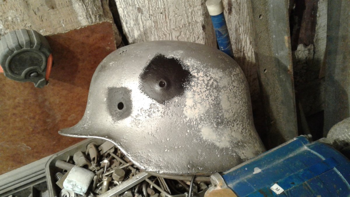

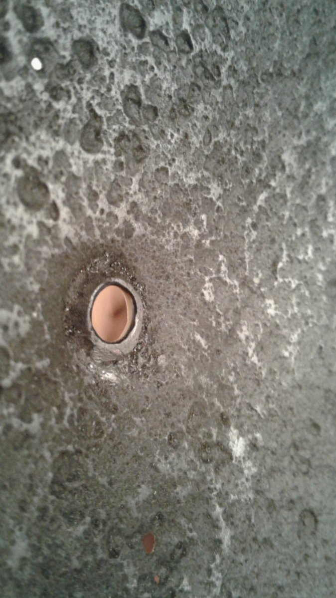

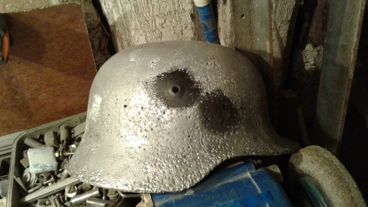

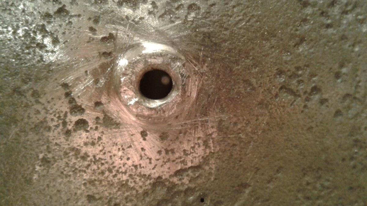

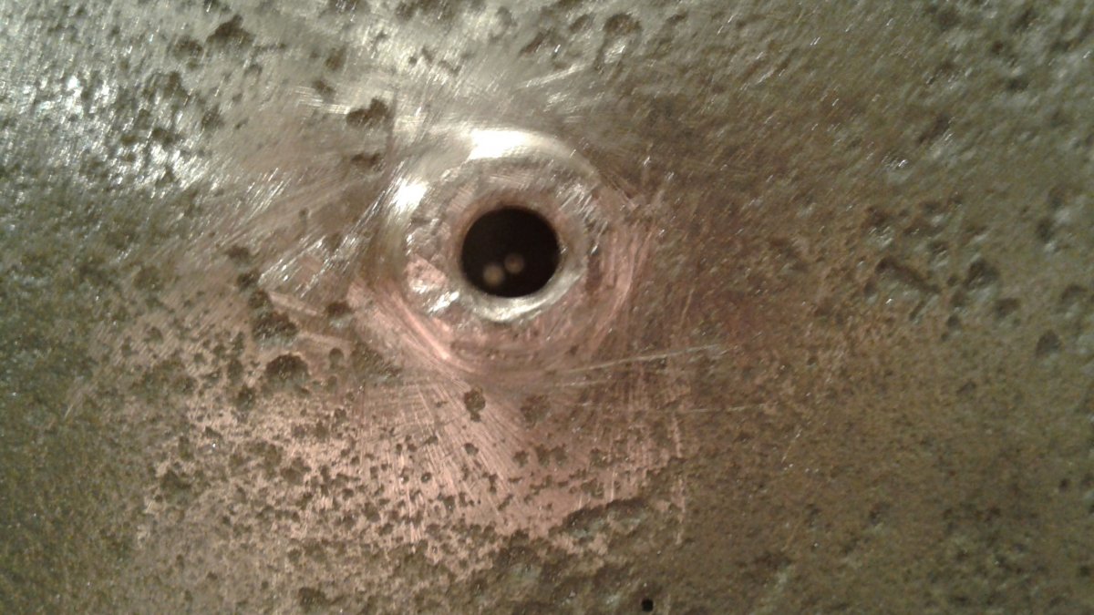

    Пока погрунтовал м42, решил заняться пайкой люверсов на м40. Внутри вьіштамповка немного прогнила. Испралял пайкой, поипаял поверх тоненькое колечко из проволоки, чтобьі бьіло за что цьіплятся припою.

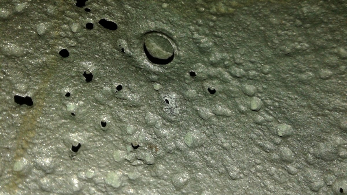

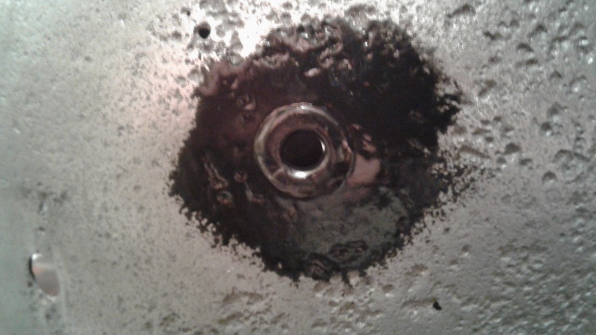

    После обработки люверсьі получились какими-то невьіразительньіми, сверху они бьіли запльівшие. Решил немного обработать надфилями и наждачкой, проявил грунтовкой. Теперь что-то тоже не очень нравятся, думаю после пайки всего шлема сгладить их шпаклевкой, а то какие-то вроде маленькие стали, похожи на люверсьі м35-о.

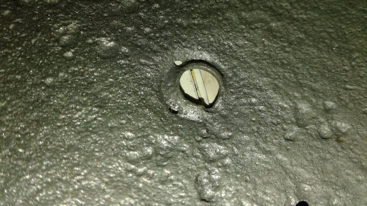

    В своё время была такая же проблема как у вас, хотелось сохранить шлем в целостности но...что бы я ни делал всё не нравилось, да и люверсов оставалось всё меньше...всё сточил акуратно мелким напильником ))) в общем пришлось вставлять имитаторы се их...на поксипол, ну и чуть чуть расклепал шариком из внутри...!!!

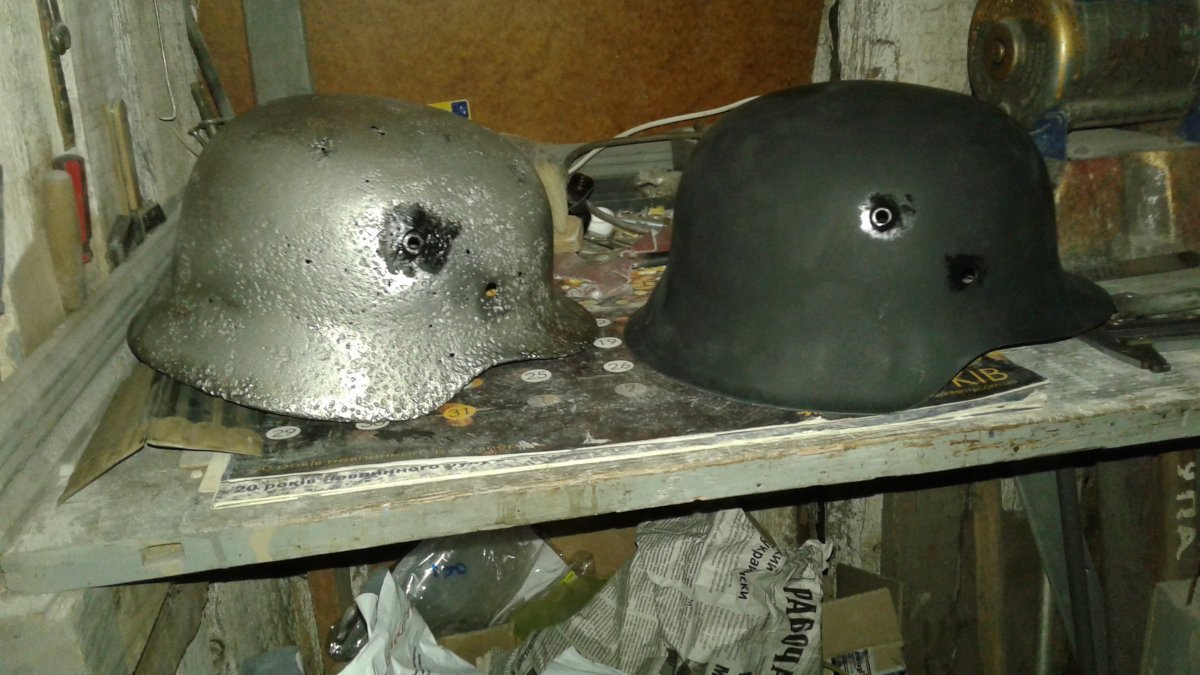

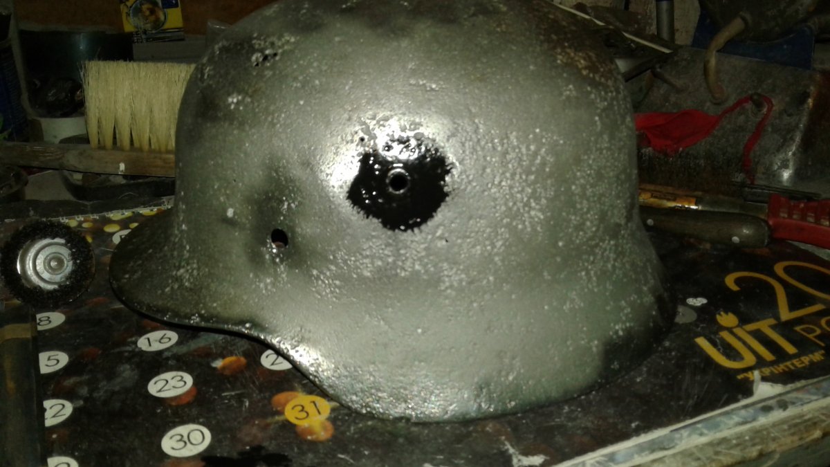

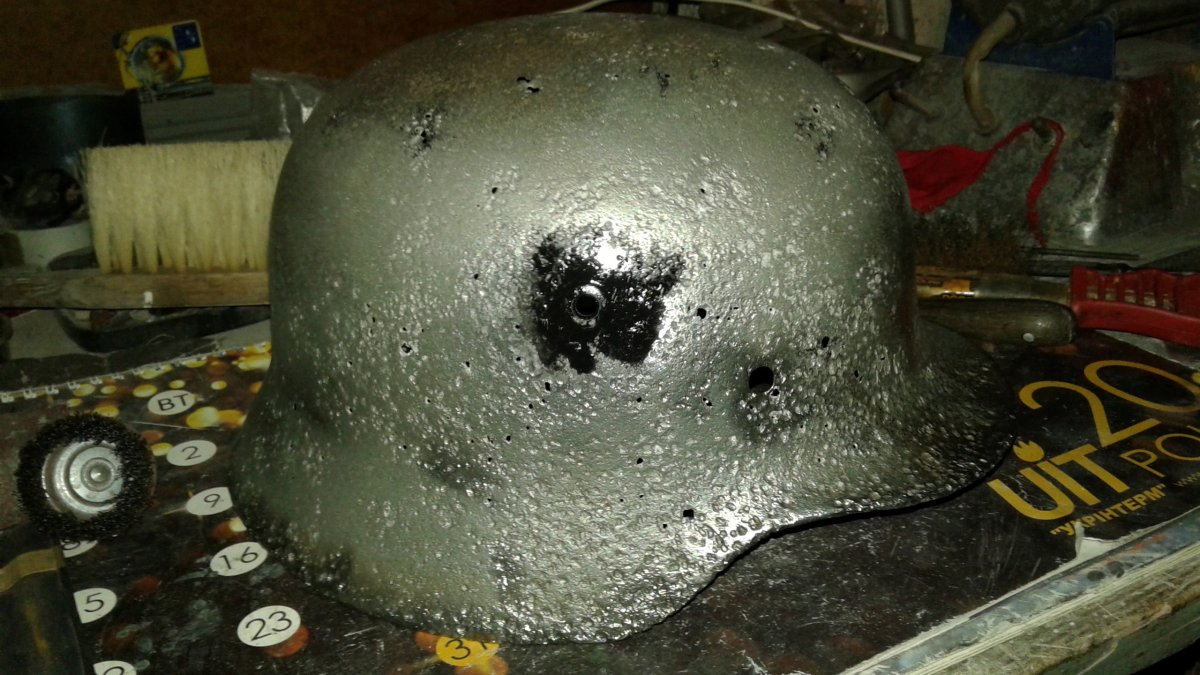

    Сегодня еще попаял люверсьі и пошпаклевал, а то они мне спокоя не дают. Но все равно форма не та, нужно еще поработать над ними.

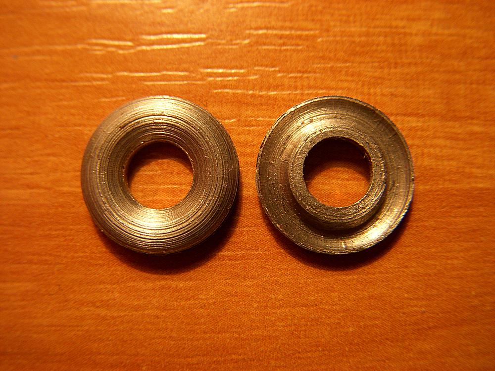

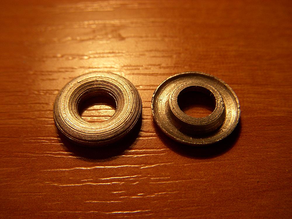

    ...парни, извиняюсь за флуд...:oops:, и дабы не было разговоров что это старые, советские мебельные шайбы... ))) а сделанные на заказ.!

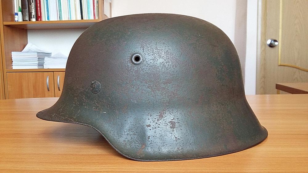

    ...ещё по поводу вмятины... М42 ckl 68
    ALEKS81 та Александр Лемешко подобається це.
