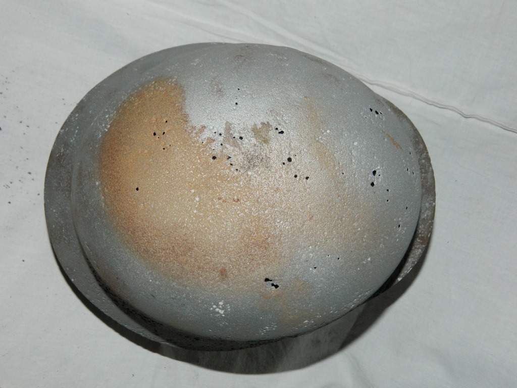

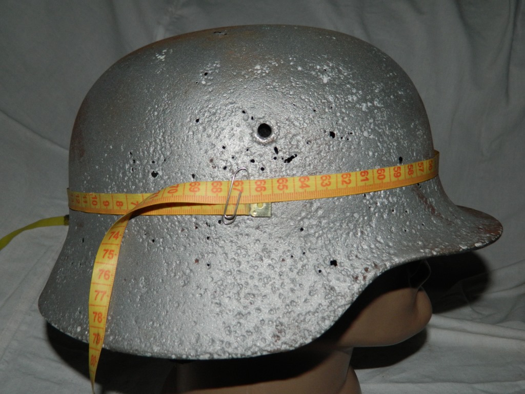

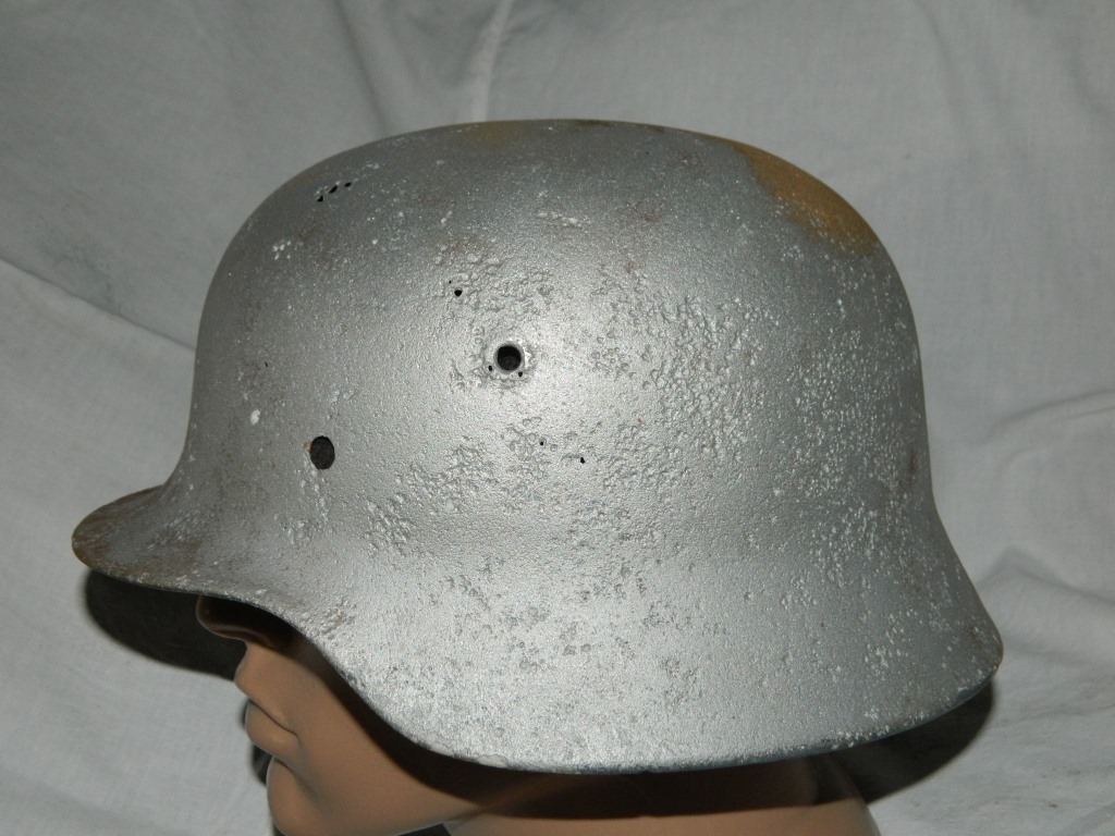

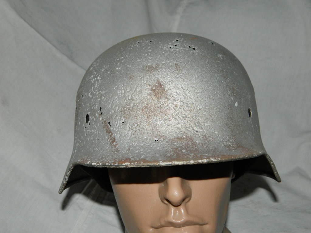

    Прилуки

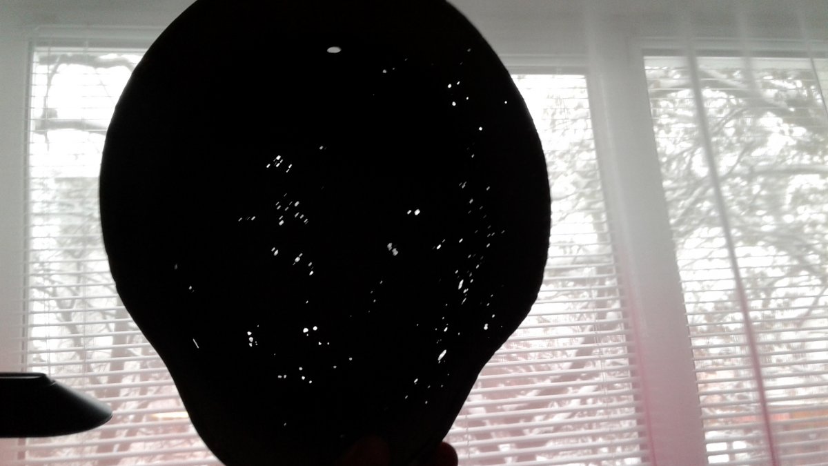

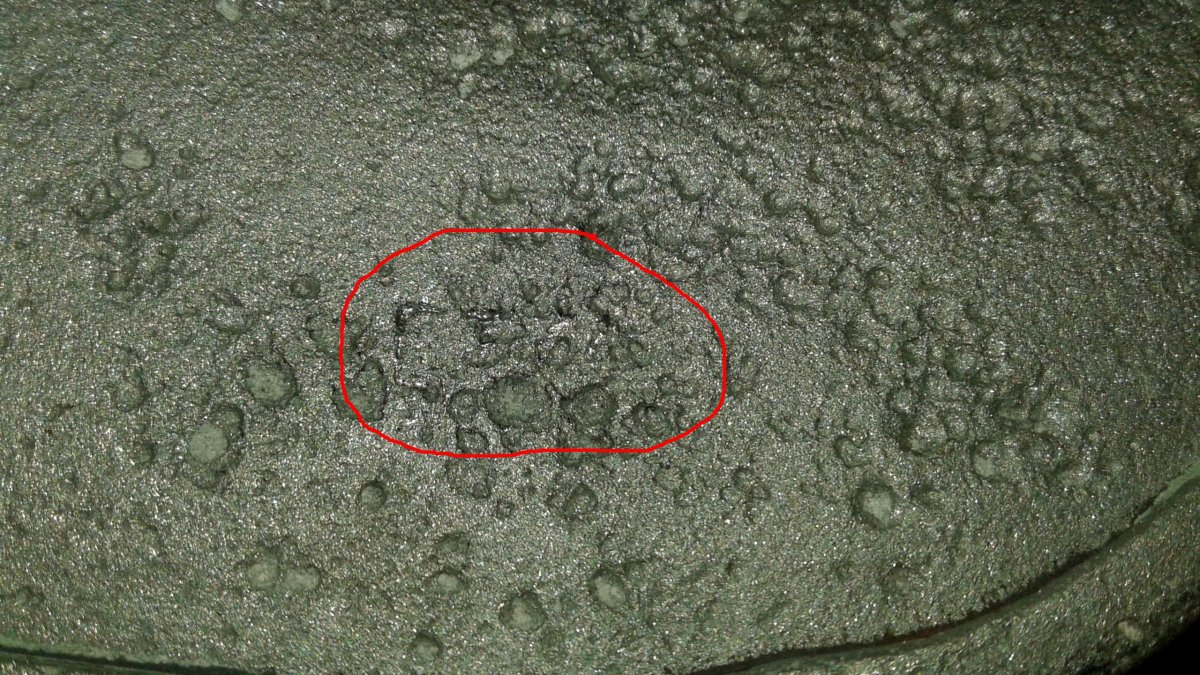

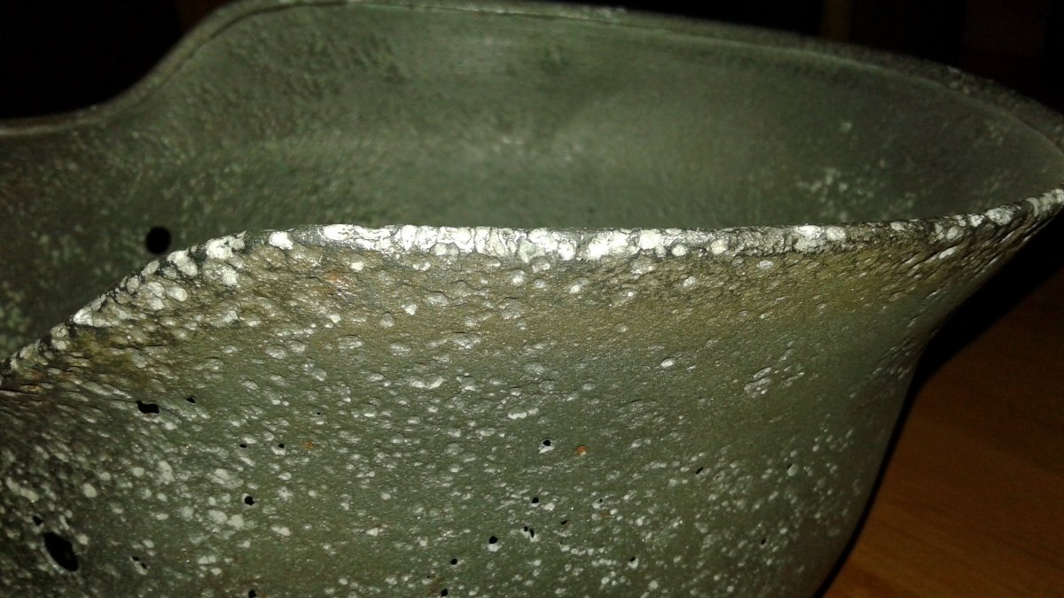

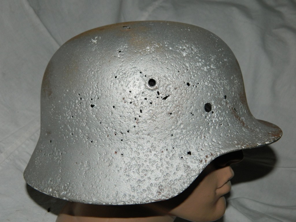

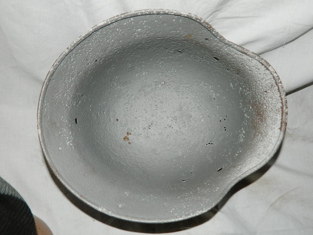

    Чтобы не создавать новую тему, закину сюда. Еще один пациент, только М40. Чищена пескоструем, перед этим я так понял уже кем-то реставрировалась, так как в кавернах, особенно на козырьке осталась шпакля с алюминиевой пудрой. При визуальном осмотре нашел остатки клейм (на фото обведены красным). Мне видится ЕТ и очень слабо проглядывается 64, ну и номер партии 11612 или 11912, может предпоследняя единица это 4. Из недостатков, сильно много дырок, но хорошо, что не большие, побитые кавернами люверсы и завальцовка. Буду тоже паять, но сперва нужно хорошо почисть завальцовку от шпакли.

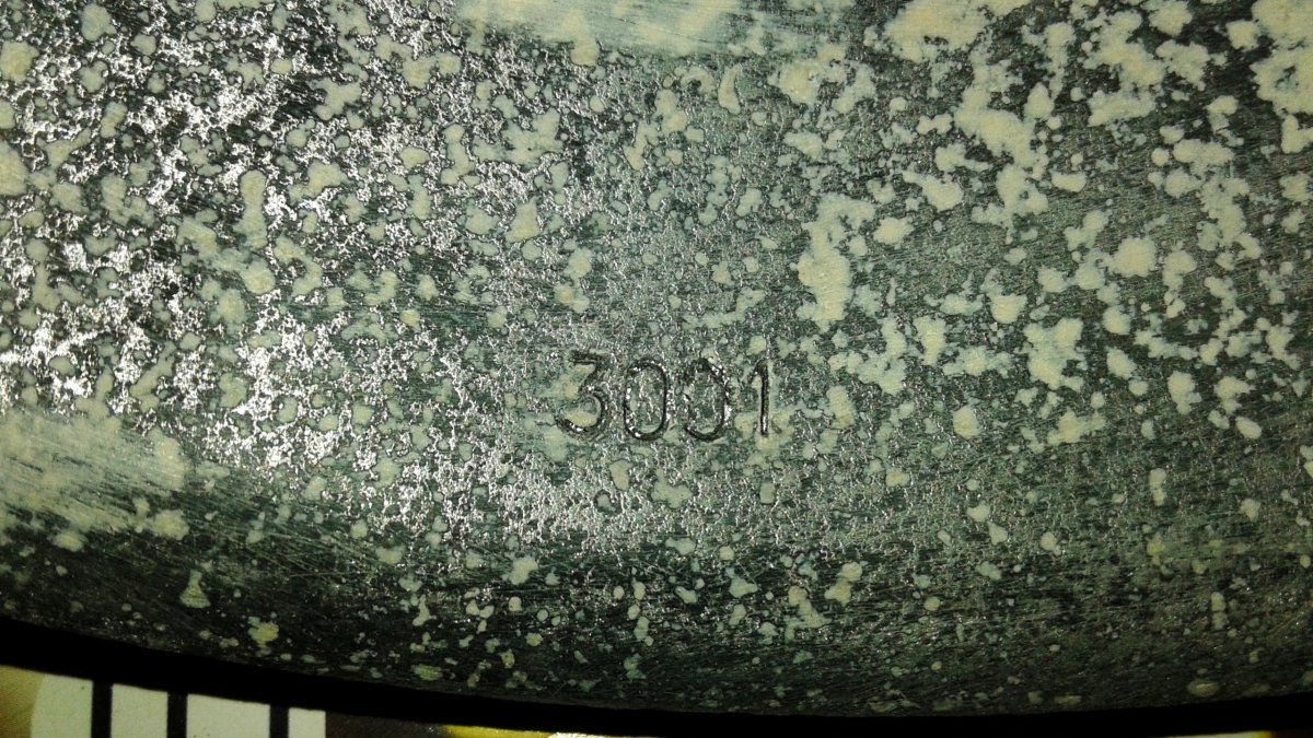

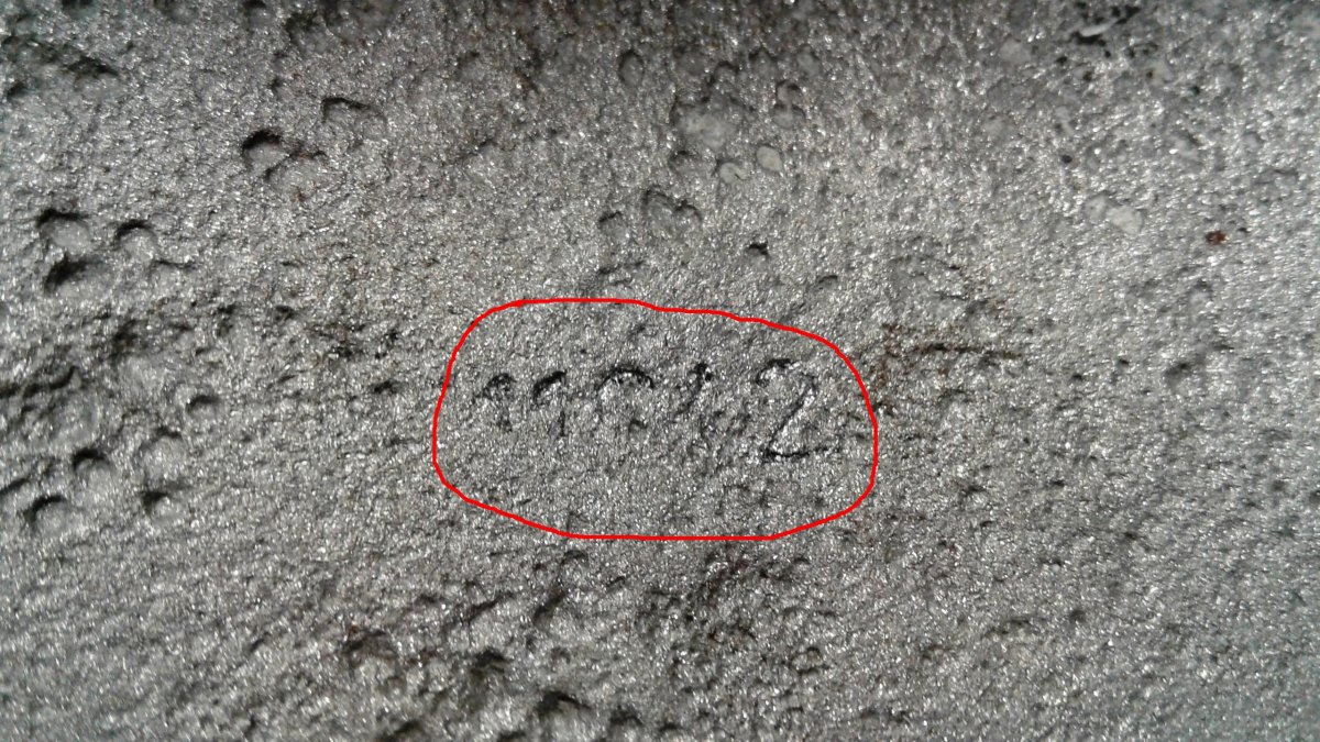

    Процарапал номерок после шпаклевки на М42.

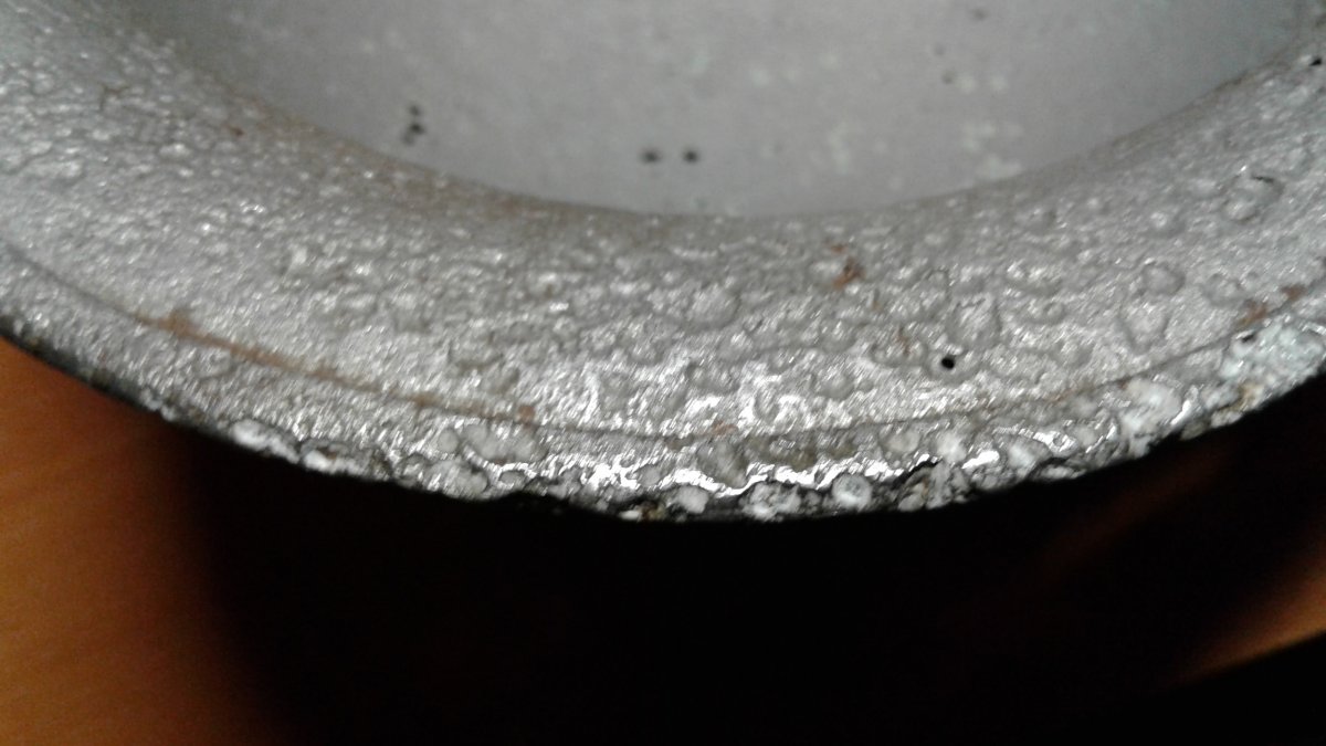

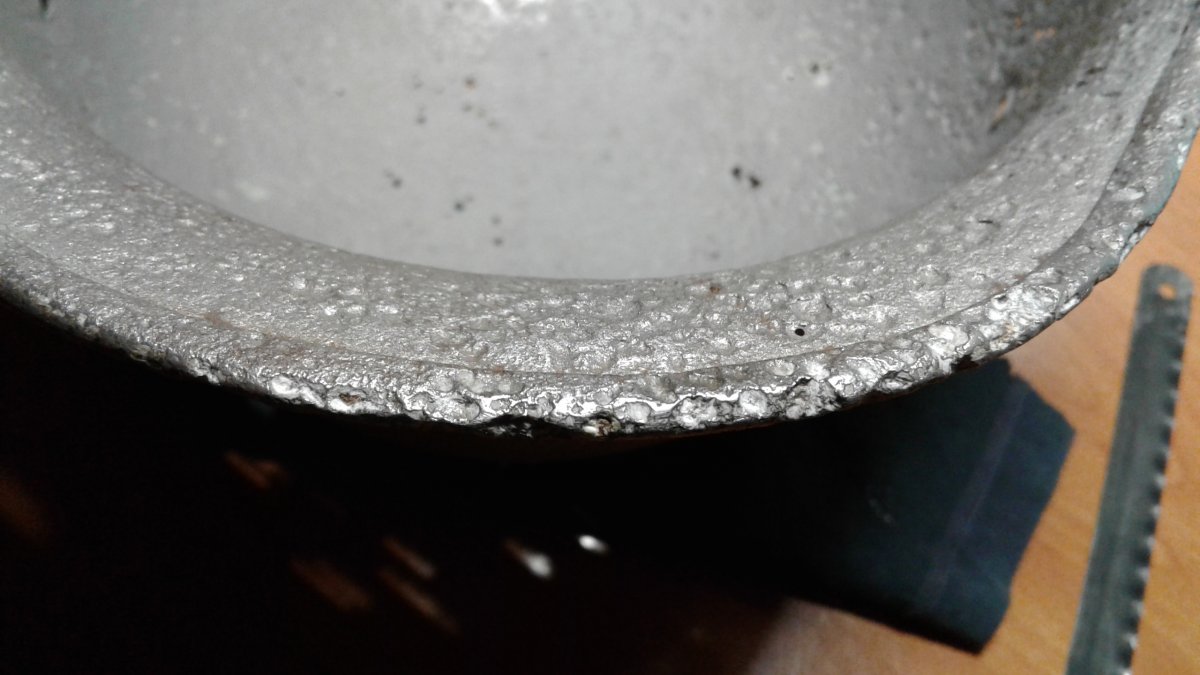

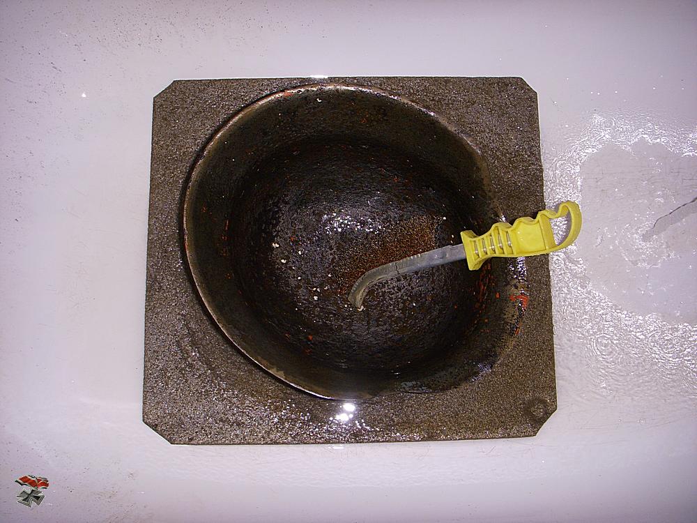

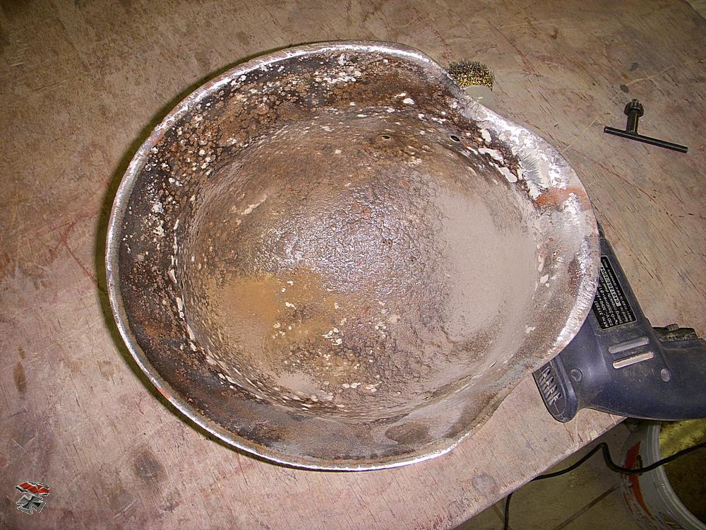

    Камрады, подскажите, как и чем можно очистить каверны от шпаклевки до голого метала? Кроме ковыряния шылом...

  15. ГеннадийВ
    ГеннадийВ Stabsfeldwebel
    36
    70
    658
    Проскуровский Укрепрайон
    Не берусь утверждать на 100%, но вроде бы соляная кислота, размешанная с водой очищает до голого метала. (Сам пока не пробовал - не пинать, пожалуйста).

  16. roman29
    roman29 Moderator
    139
    285
    1.370
    я обычно очищаю горелкой
    ALEKS81 подобається це.
  17. ALEKS81
    ALEKS81 Oberstleutnant
    17
    29
    4.819
    Прилуки
    С этим проблемка. Пробовал над газовой плитой, не помогло. Буду как-то ковырять, а потом щеткой на дрели.

    А электролиз совсем не вариант?

    Вариант, ну это ж много парева, да и нержавейки у меня для электродов нету. 42-й чистил электролизом, но вместо нержавейки были электроды из железа, так быстро засирались и провода через них перегорали, пришлось лимонкой дочищать.

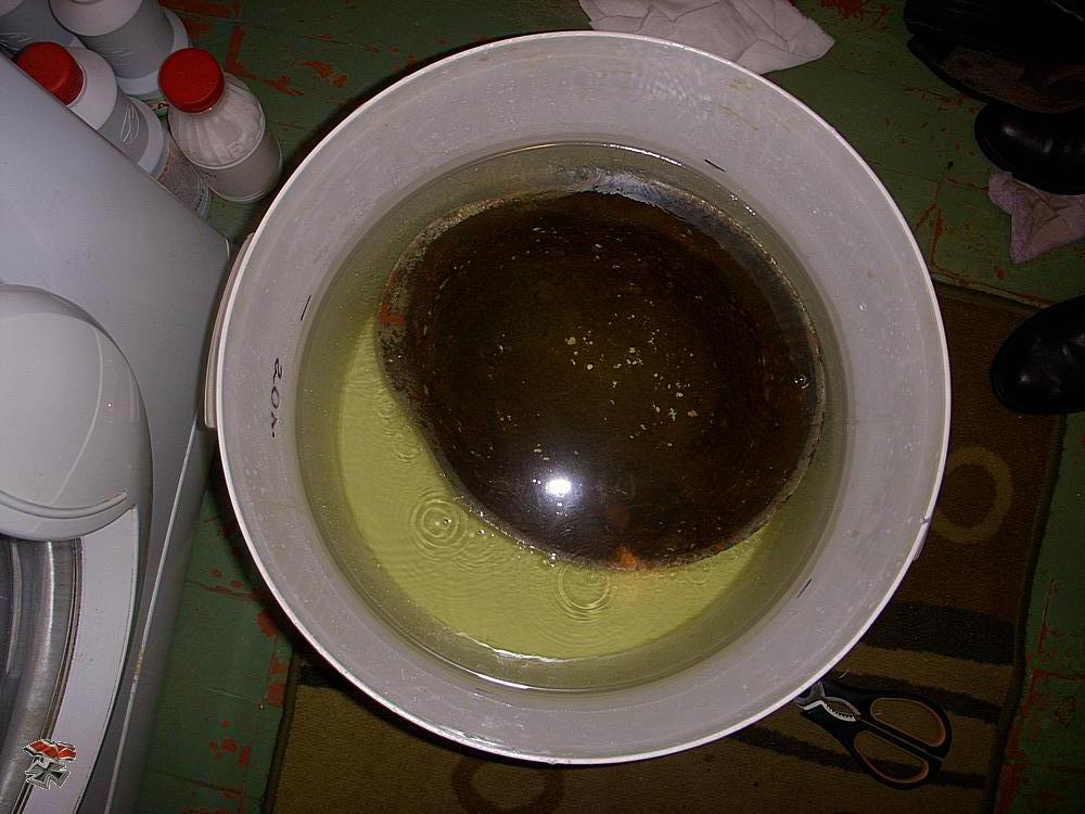

  22. sox88
    sox88 Stabsgefreiter
    118
    von der Wolga
    Такая же картина как у вас была...))) четыре дня в лимонке, плюс дрель с карщёткой...и обычная щётка по металлу, попробуйте...я думаю хуже не будет...!!!

  23. ALEKS81
    17
    29
    4.819
    Прилуки
    Ну с 42-й проще, она без вальца. У меня главная проблема шпакля в кавернах вальца и мне его нужно подготовить для пайки. А так бы я особо не заморачивался.

    ...я думаю что концентрацию можно будет сделать поменьше, так как шлем уже был отпескоструен..., но это сугубо моё мнение...!

  26. Tamerlan25
    Tamerlan25 Major
    15
    26
    2.549
    sox88 вам вашу каску надо опять по кругу: кислота, вода, сода-долго, вода, сушить, преобразователь, а уж потом можно и забросить на неопределенное время...
