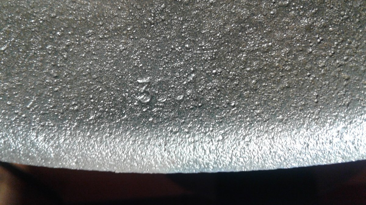

    Саня, все-таки мне больше на ноль похожа предпоследняя цифра.

    Нашел над номером еле различимый размерник 64.

    Я и был Саня уверен ,что это ckl .Уж больно похожа пробивка номера партии на сравнительных фотографиях.

    Год-то 43 однозначно,Саня. в феврале 1943 перешли на скл. А вот месяц вычислить -ХЗ. может май-июнь. Тут Курилова нужна.)

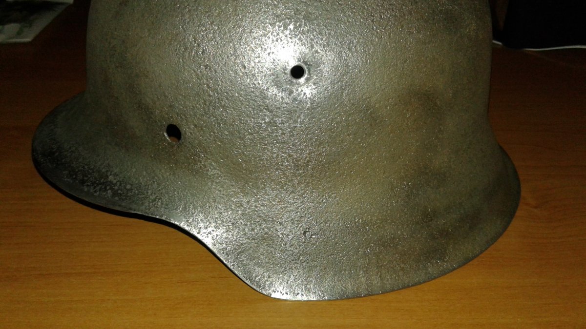

  18. ALEKS81
    ALEKS81 Oberstleutnant
    17
    29
    4.819
    Прилуки

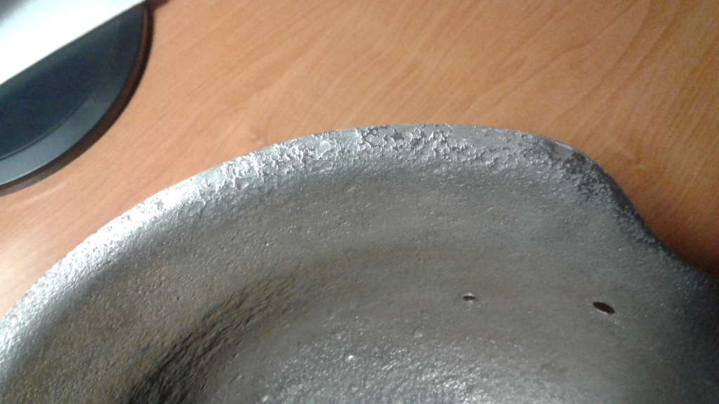

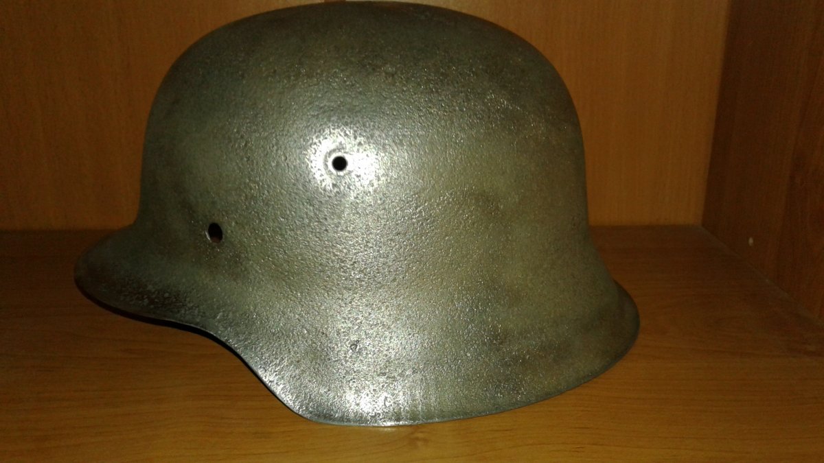

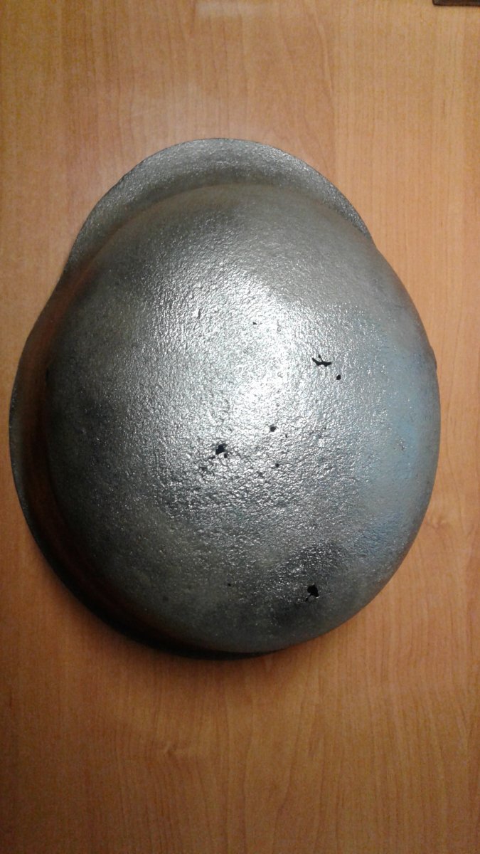

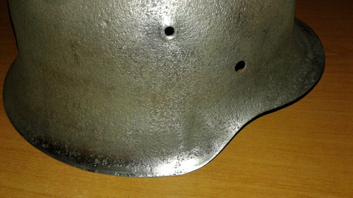

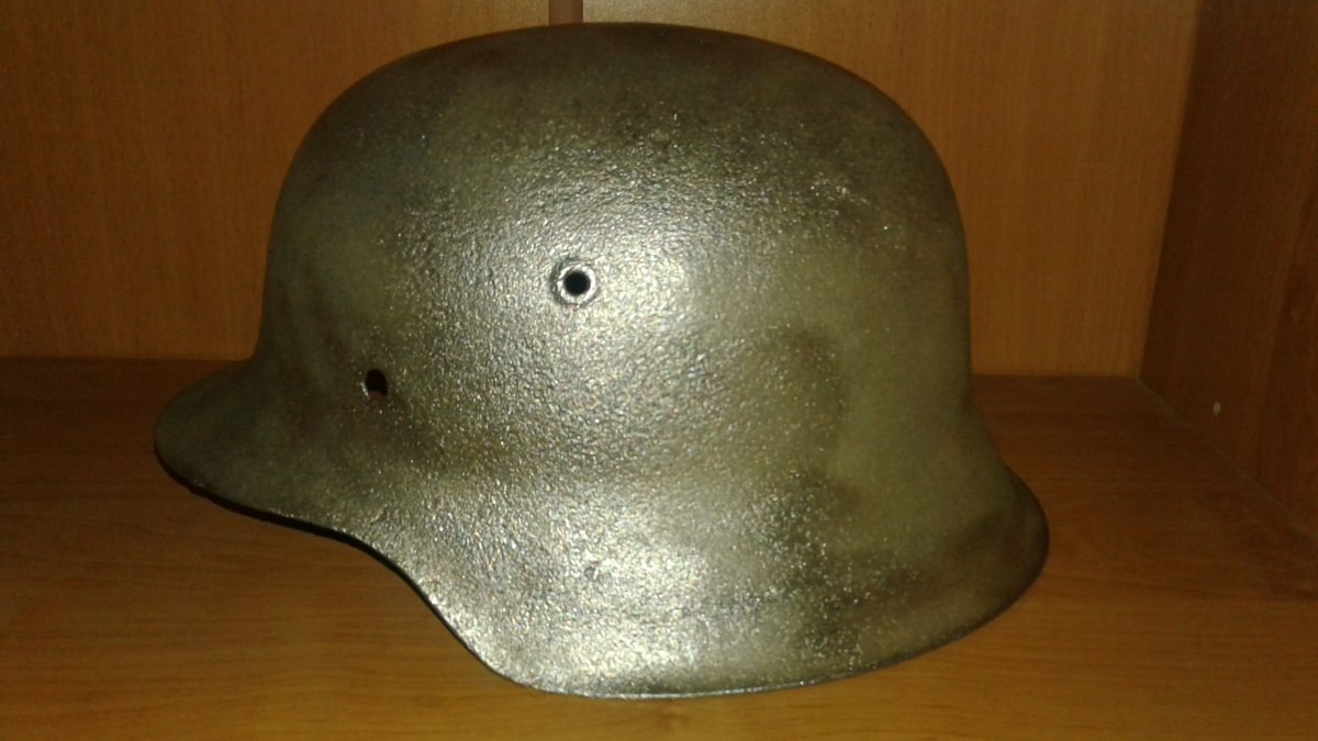

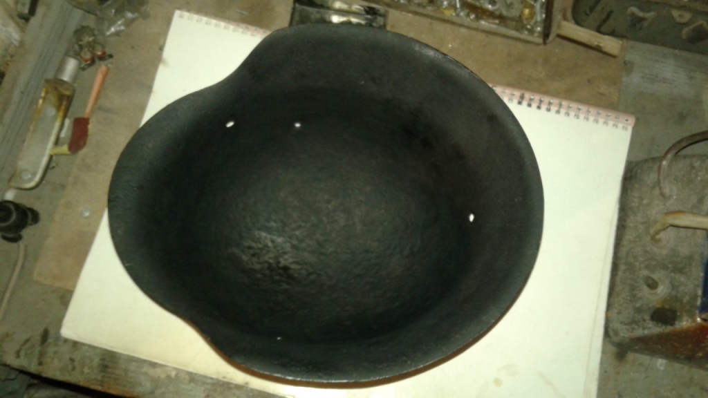

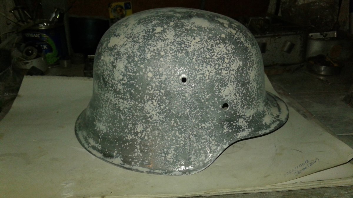

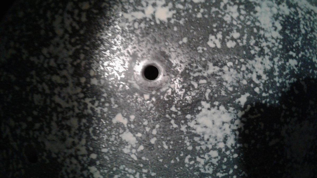

    Почистил шлем. Так как сварщика хорошего не нашел, решил попаять, дыры вроде не сильно и большие.

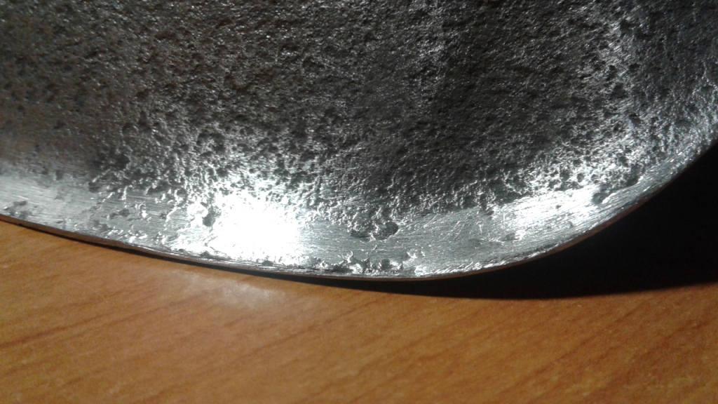

  19. ALEKS81
    17
    29
    4.819
    Прилуки

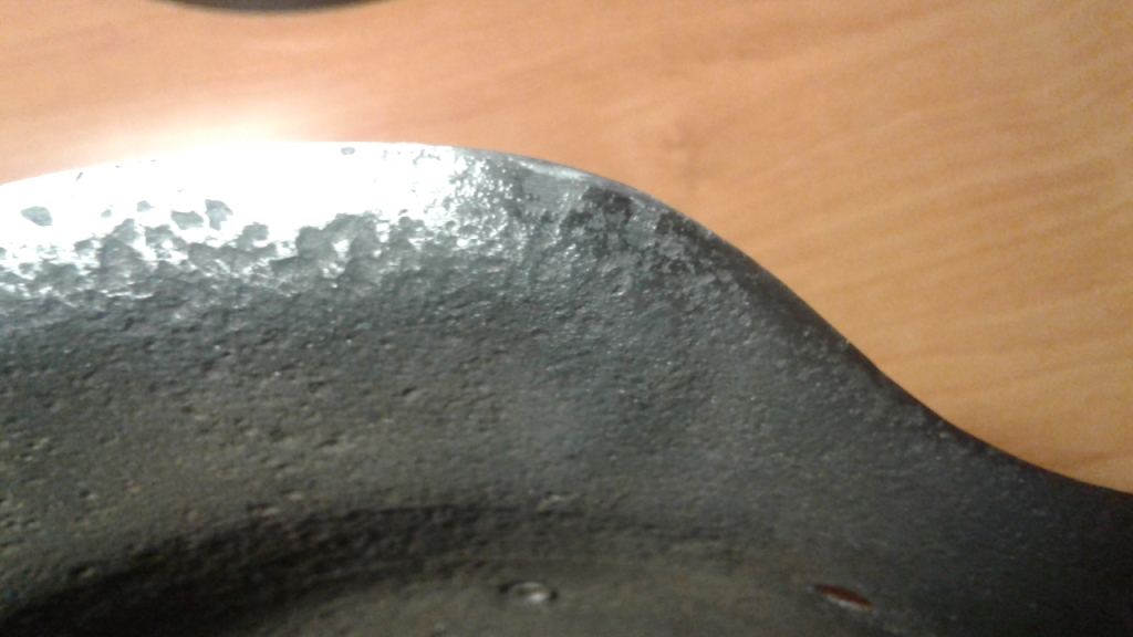

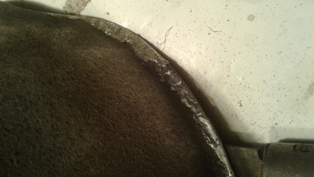

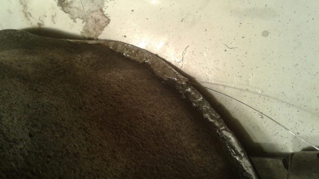

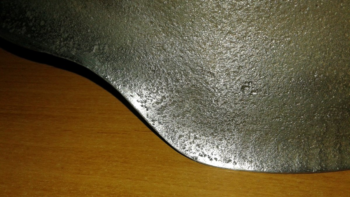

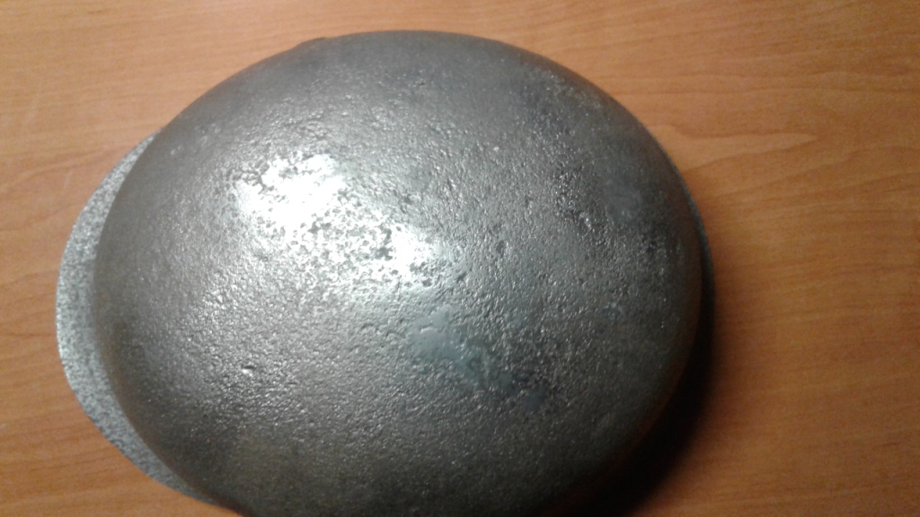

    Запаял купол и начал паять отбортовку. Так как отбортовку тяжело паять, по окантовке припаял тонкую стальную проволоку, чтобы было куда ложиться припою, после обточил напильником и крупной наждачкой. Вылезло немного каверн, но не знаю буду их паять или зашпаклюю, так как боюсь чтобы не поплыл припой при пайке. Пайка не закончена, нужно еще немного попаять отбортовку.

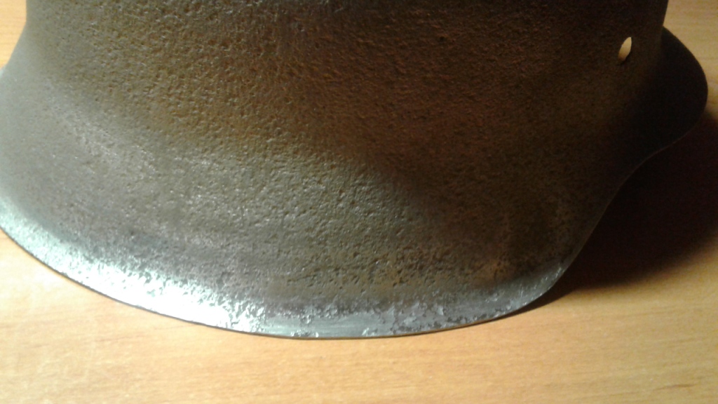

  20. ALEKS81
    17
    29
    4.819
    Прилуки

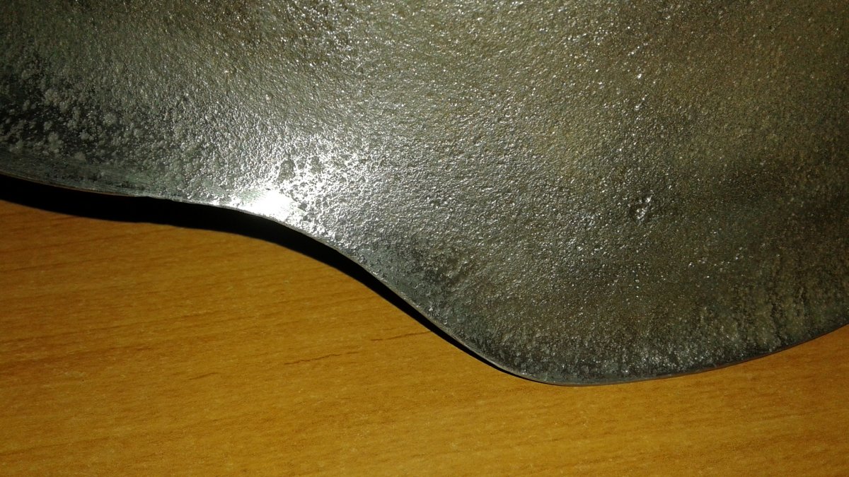

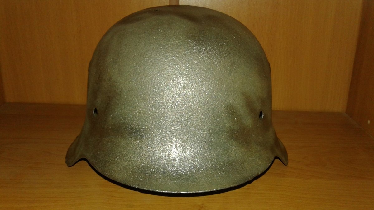

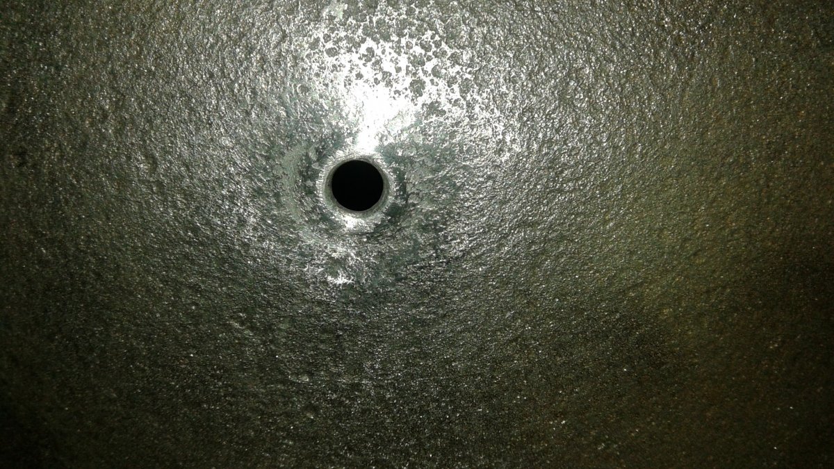

    Процесс пайки завершен, так же подпаял немного люверсы. Следующий этап грунтовка, шпаклевка...

    Красиво получается. А зачем шпакля? Красивый же шлем, заполнить раковинки черным антикоррозионным грунтом и покраска. Пользовался грунтом BODY, только красным (не аерозоль), понравилось. Густой, легко заполняет раковинки, только сохнет долго. Если шкурить не до конца высохший, забивает шкурку и немного скатывается. Аэрозольным еще не пробовал.

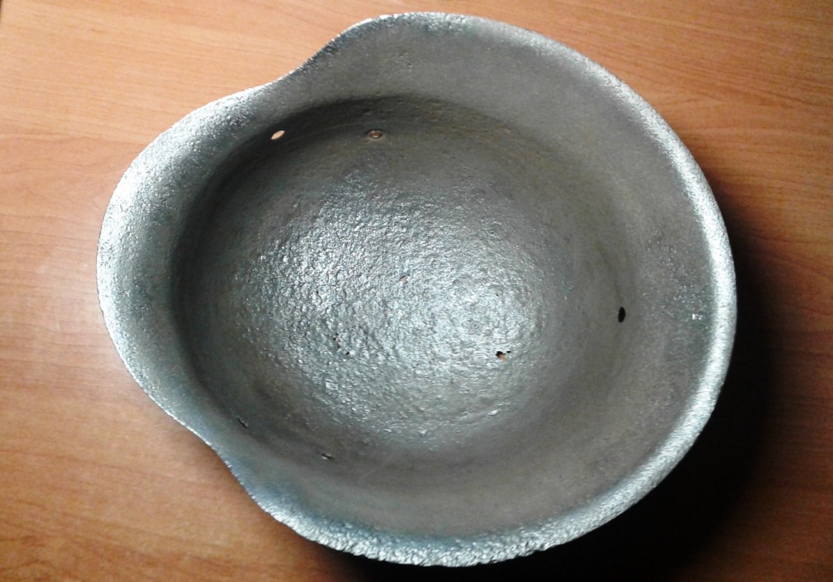

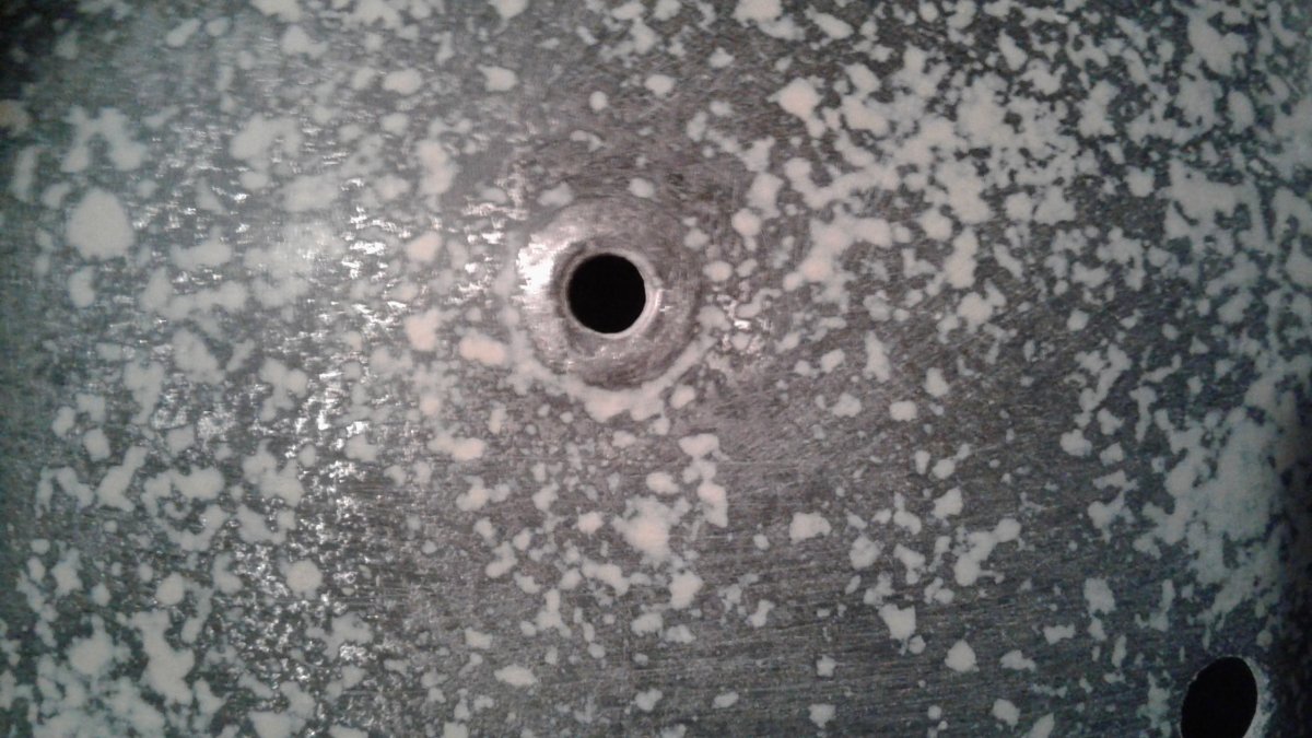

    Внутри глубокие раковины, поэтому придется шпаклевать.

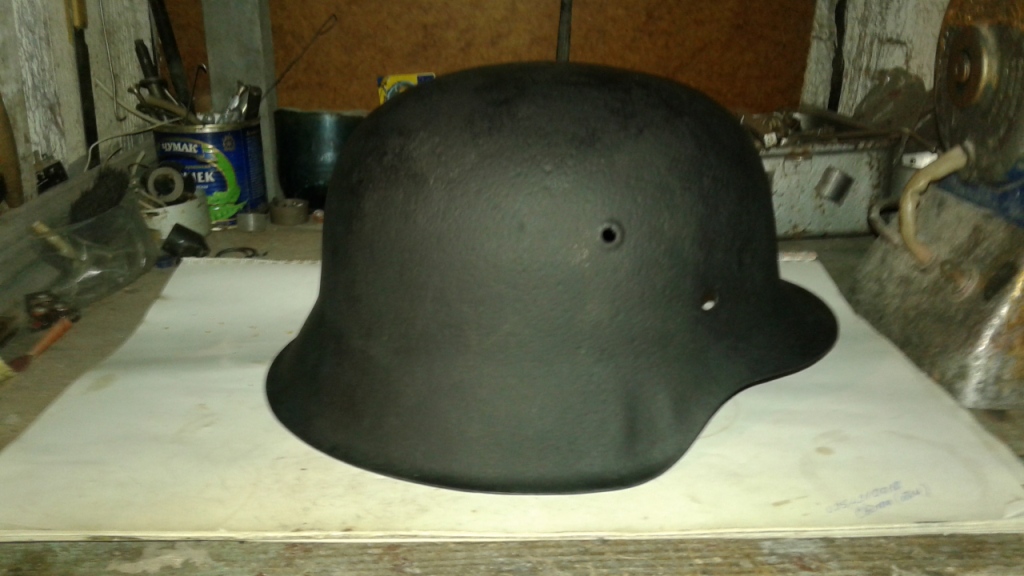

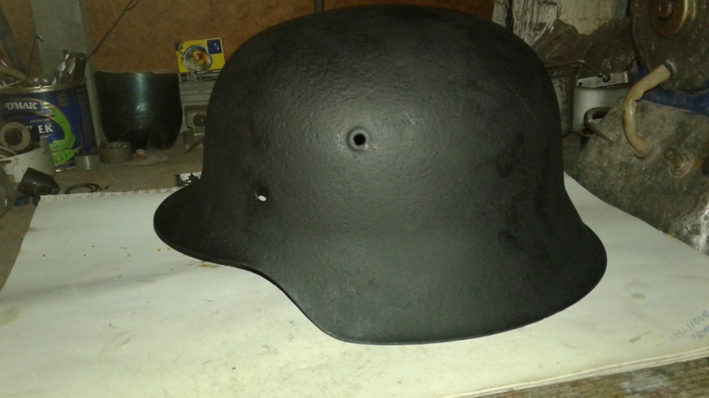

  23. ALEKS81
    17
    29
    4.819
    Прилуки

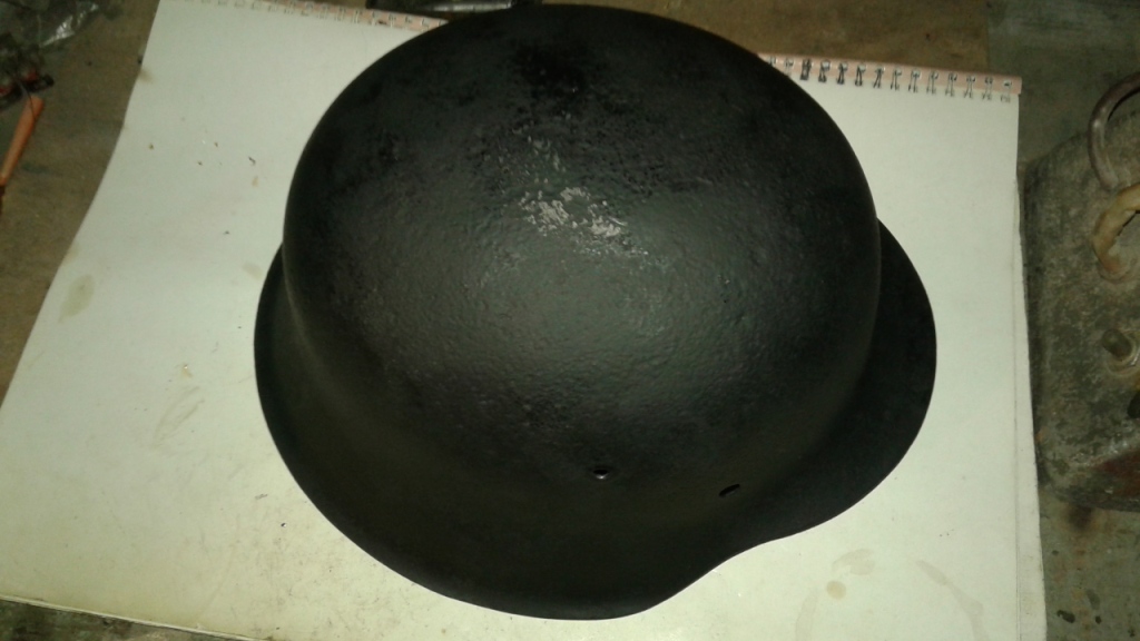

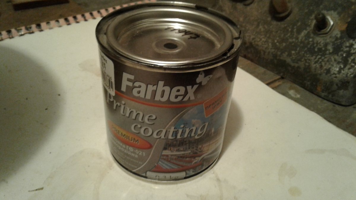

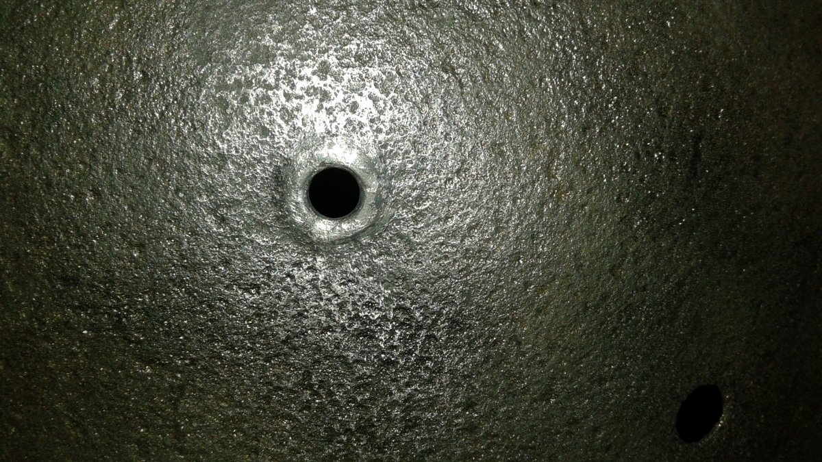

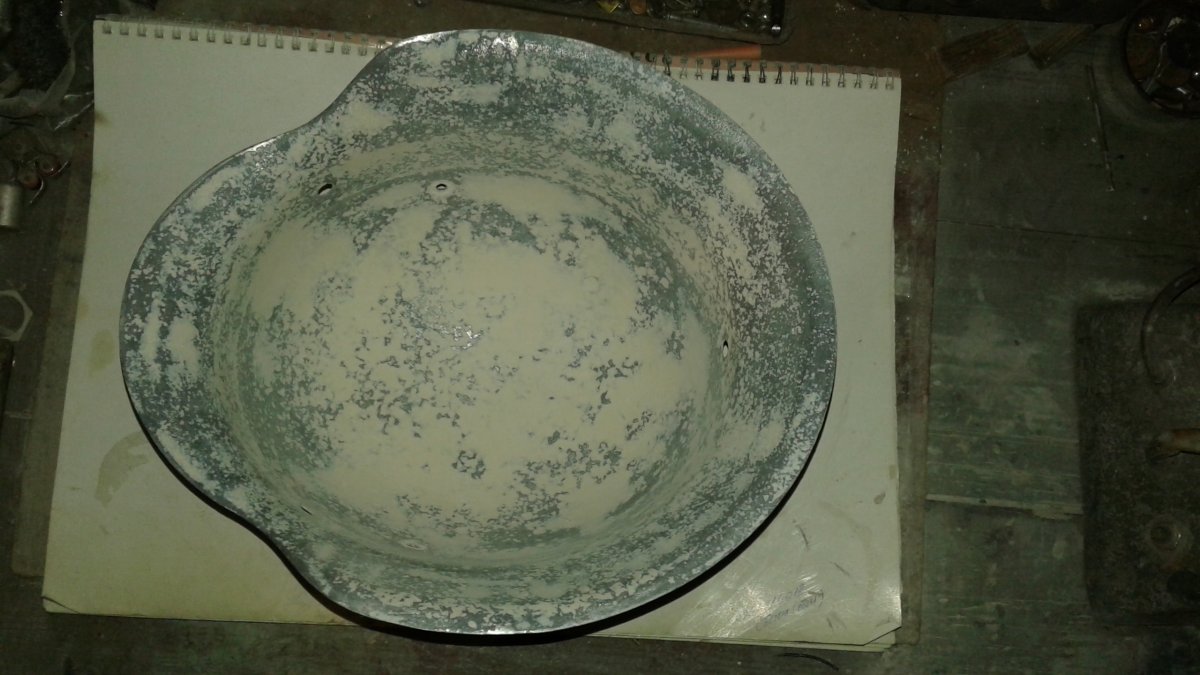

    Перед шпаклевкой грунтонул черным грунтом. Делаю так первый раз.

    Хорошее решение. Шо за грунт? Или просто черная краска?
  25. ALEKS81
    17
    29
    4.819
    Прилуки
    Черный грунт.

  26. ALEKS81
    17
    29
    4.819
    Прилуки

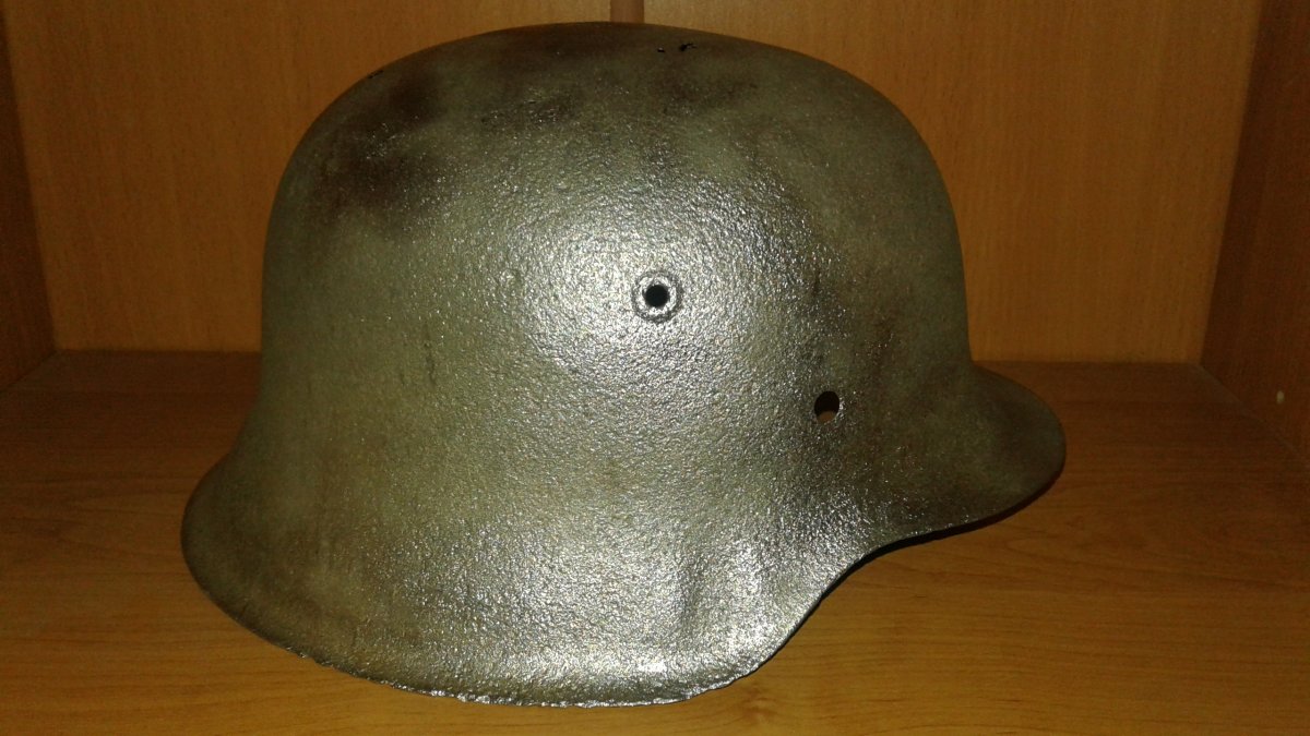

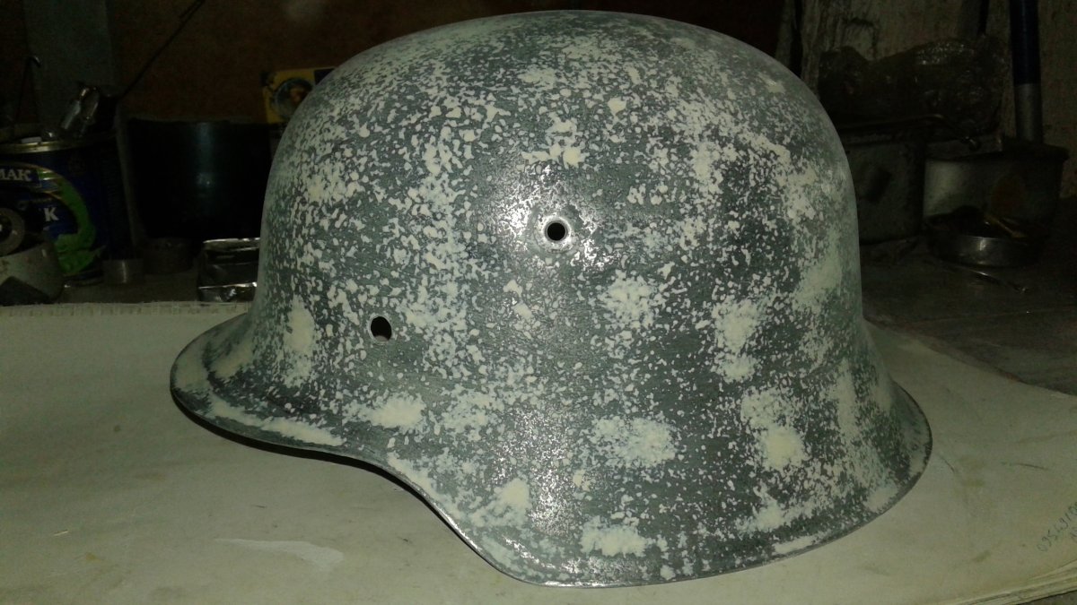

    Шпаклевочные работы.
