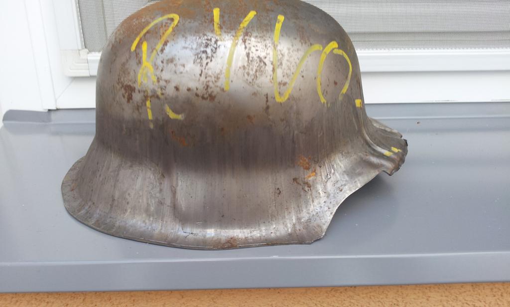

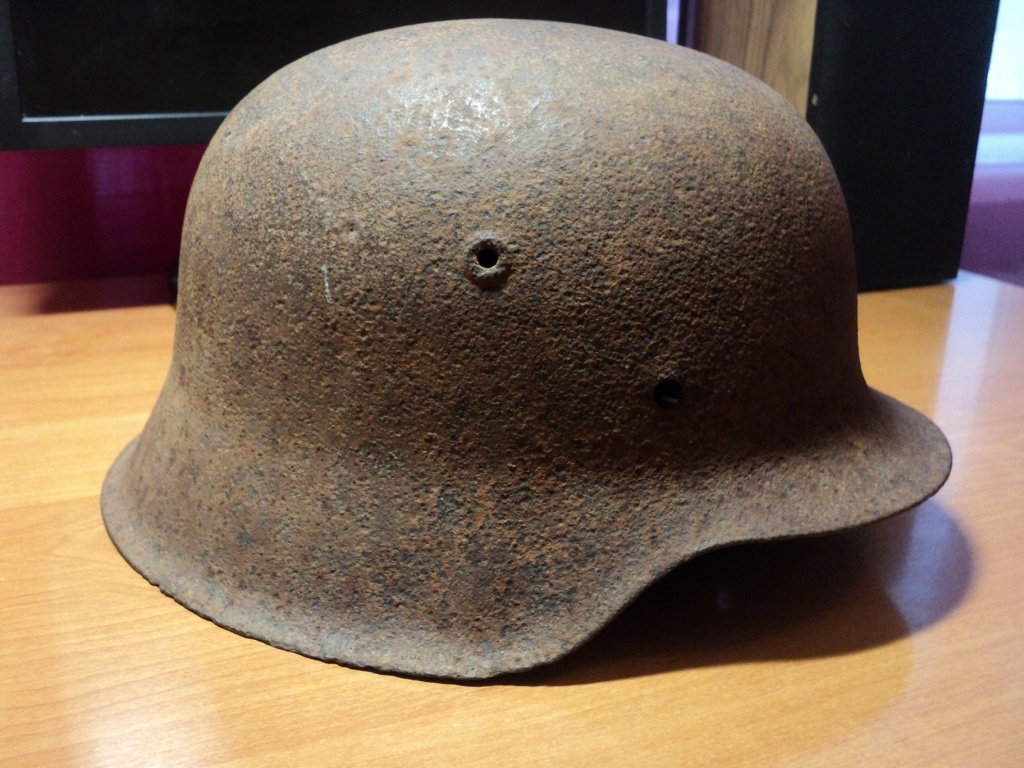

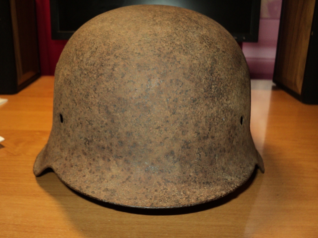

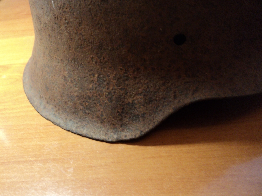

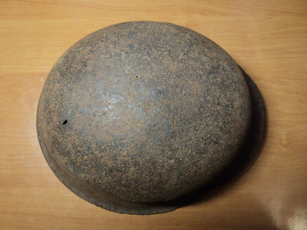

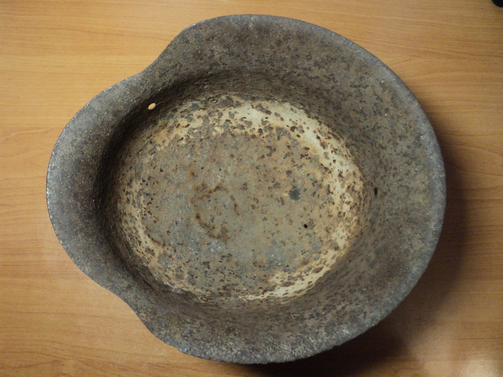

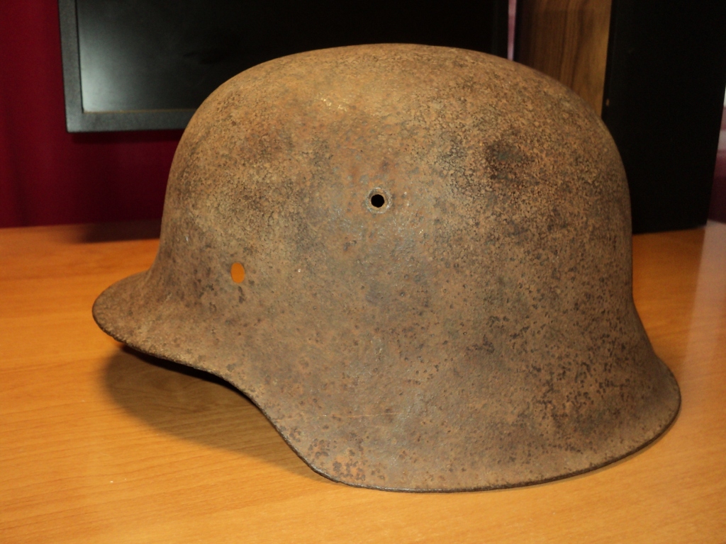

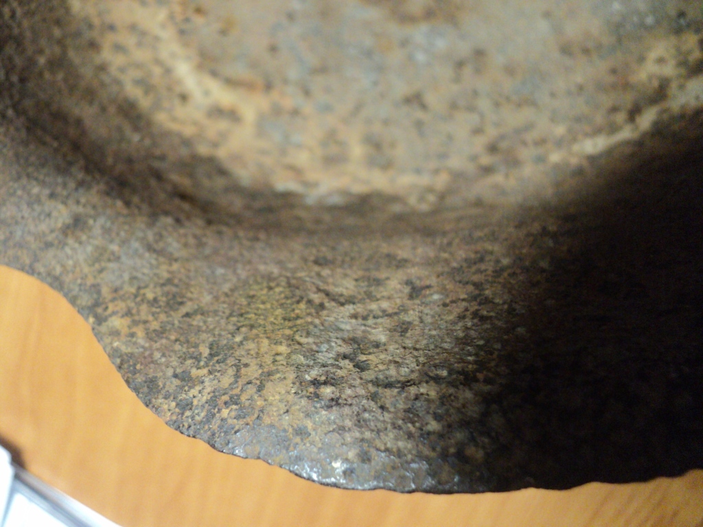

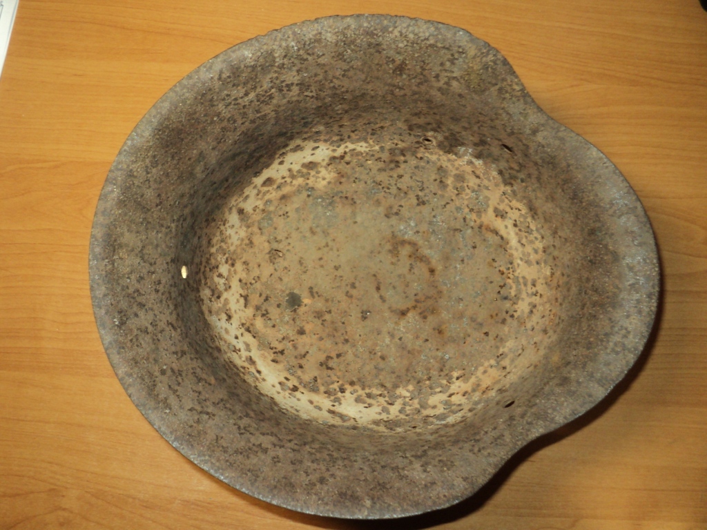

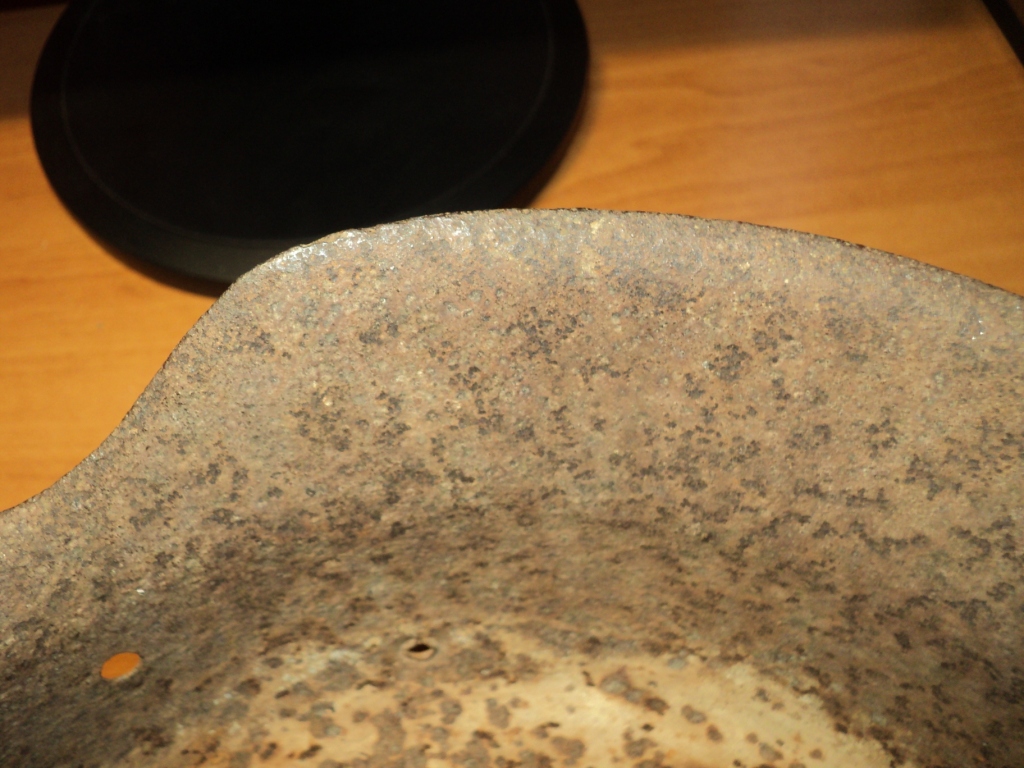

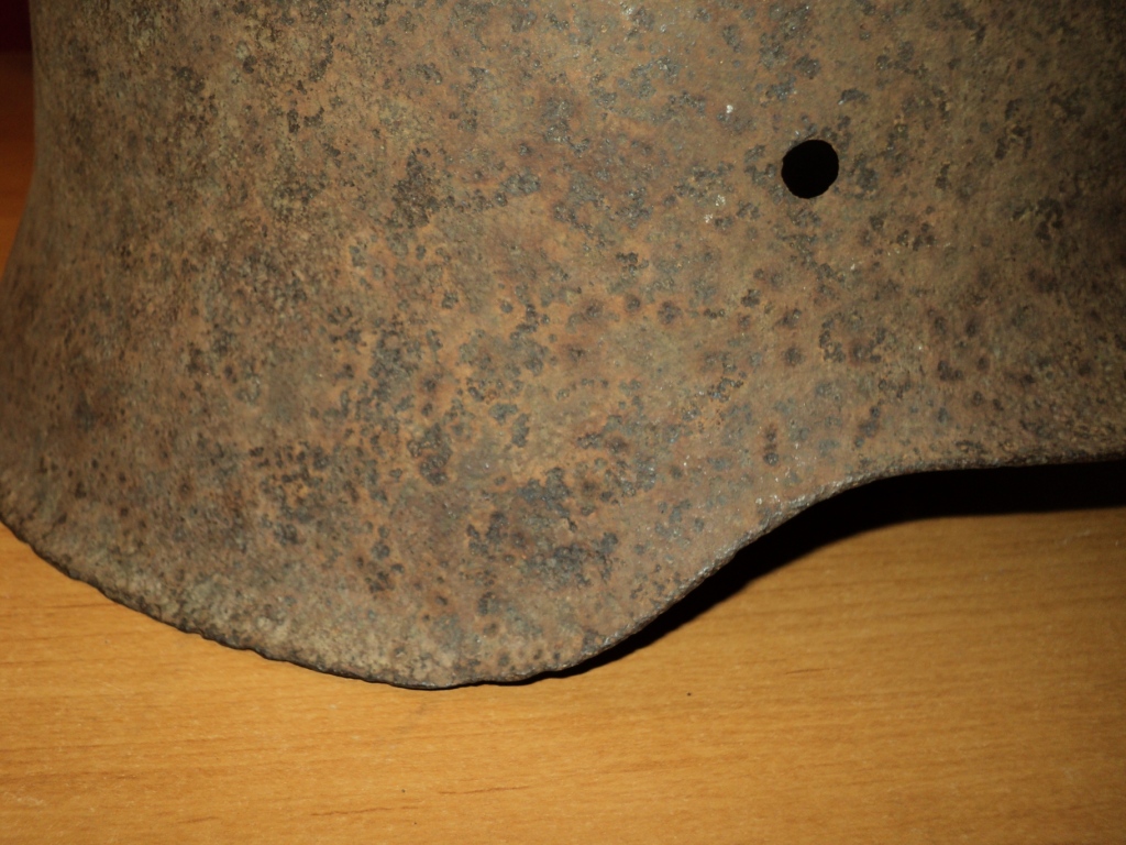

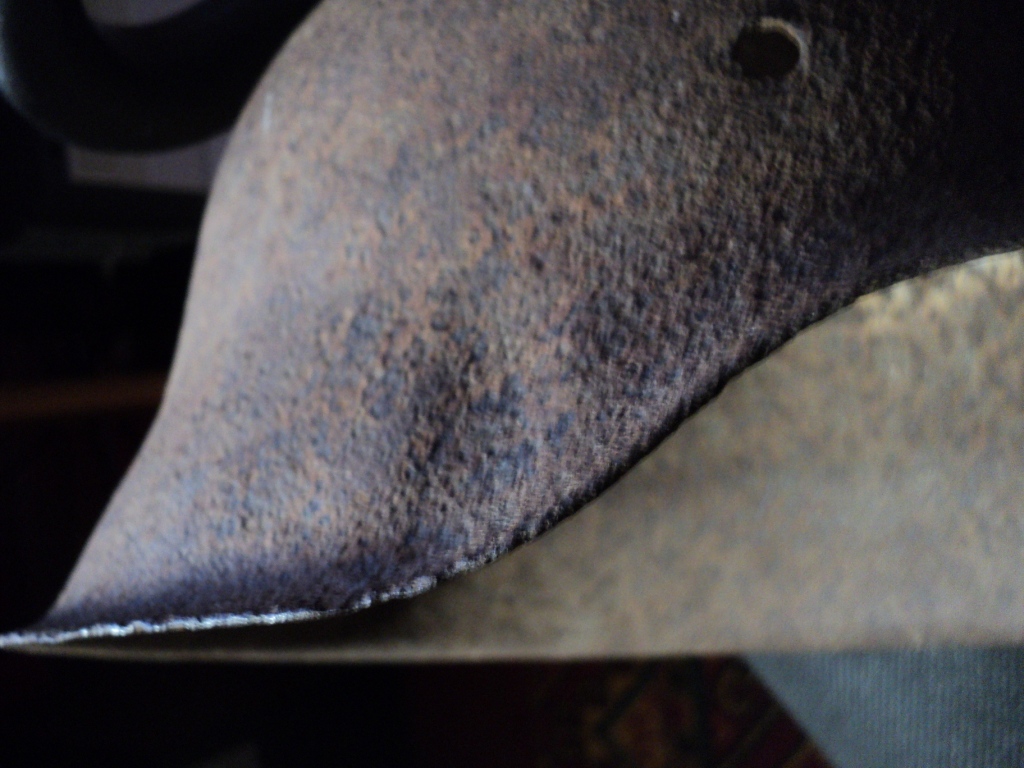

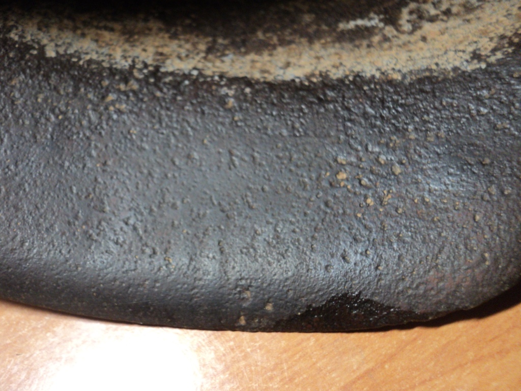

    Решил пополнить свою коллекцию шлемом М42. Имеется такой исходник, чистить буду или лимонкой или электролизом. Шлем на первый взгляд крепкий, но имеется ряд недостатков, а именно: несколько свищей на куполе, после чистки думаю увеличатся в размере и числе, с правой стороны и на козырьке небольшая пила, ну и пару вмятин с боков юбки, справа большая. По поводу вмятин, читал где-то, что М42 отличались своей грубостью и деформациями в районе перехода козырька к юбке из-за специфики их производства. На моем не знаю, так ли это или нет, заводской брак или от удара. При визуальном осмотре больше воде никаких недостатков не найдено, клейм к сожалению тоже:( Если найду хорошего сварщика, то дыры заварю, если нет запаяю, опыт пайки уже имеется. Камрады подскажите, как быть с вмятинами? Рихтовать как-то побаиваюсь, чтобы не треснул.

    Саня , греть надо и ровнять .

    Мне кажется что деформация "приобретёная".Рихтовать можно с нагревом,ничего с шлемом не будет.Я вмятину небольшую на М42 рихтовал вообще на холодную:rolleyes:

    Я М42 и на холодную выгибал. Без нагрева. У них металл не тот, что у М35, помягче. Аккуратно попробовать можно.

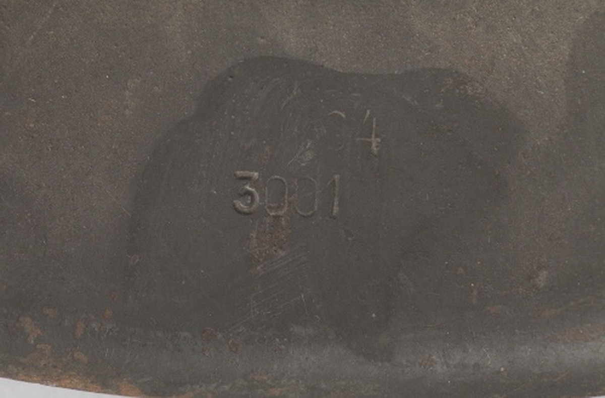

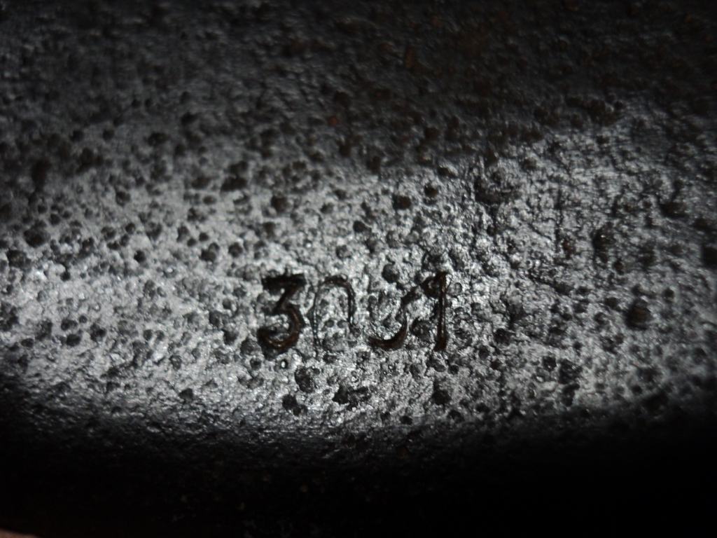

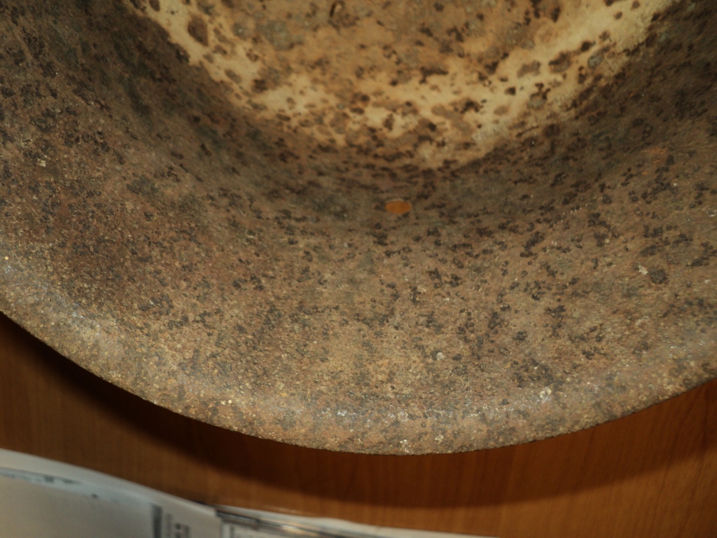

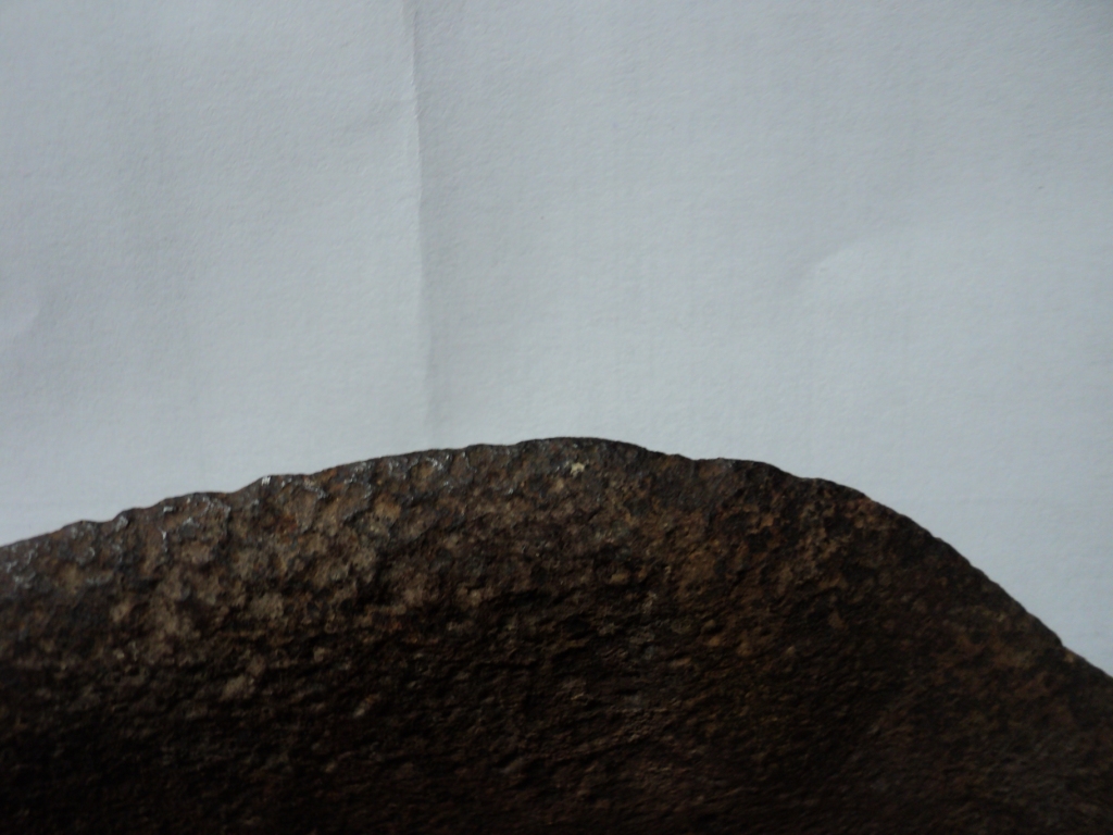

    Почухрал щеткой по металу и наждачкой юбку в районе клейм, к сожалению где производитель и размерник вообще ничего, даже и намека, а номерок партии показался, 3 цифры можно разобрать, а вот предпоследнюю цифру не разобрать, то ли 6, то ли 5, а может быть тоже ноль.
    Miklos, 663 та Поліщук подобається це.

    На холодную не нужно, есть вероятность растрескивания, самое то-газовая горелка (свиней шмалят в селе) греете до красна и сразу "куете", про очечки не забываем -окалина однако...

    Вот такую информацию в сети нашел. "Благодаря этим изменениям, процесс производства шлема был максимально оптимизирован и сокращен до четырех операций в процессе быстрой, горячей штамповки. По этой причине, практически на всех шлемах М42 можно заметить напряжение металла (вздутие, изгиб) в зоне перехода конусных полей в козырек."

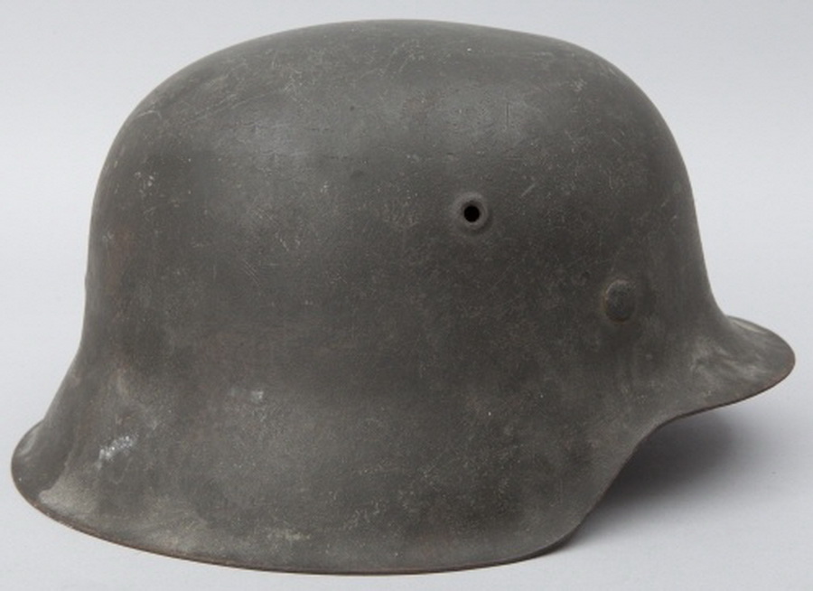

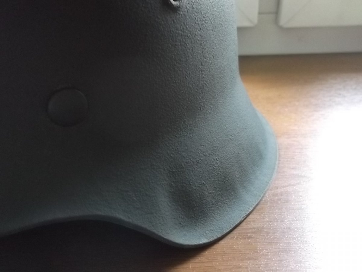

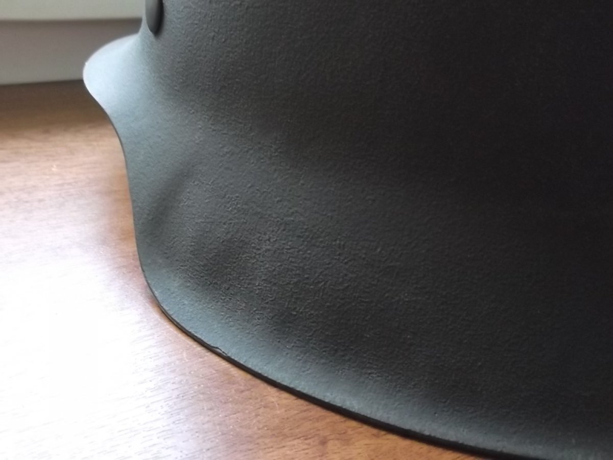

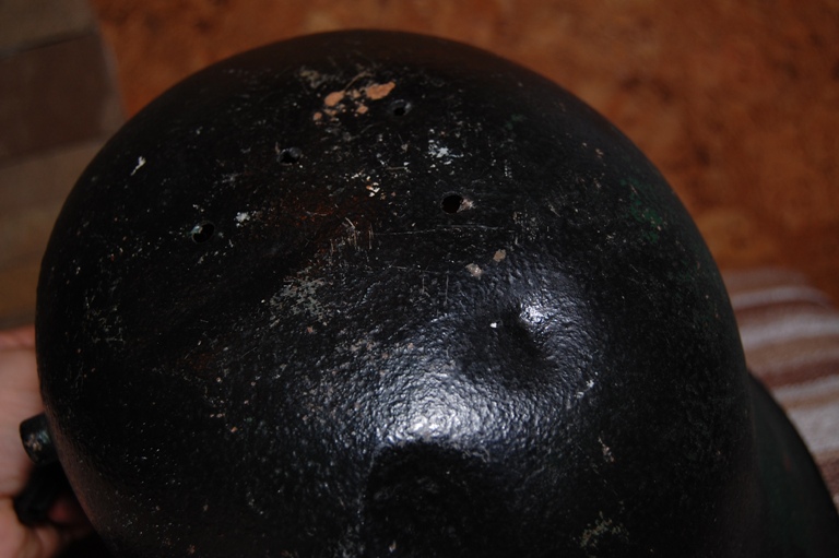

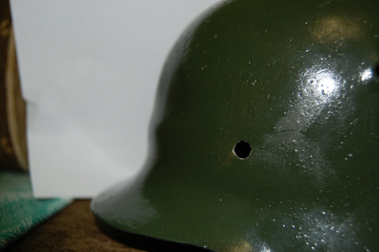

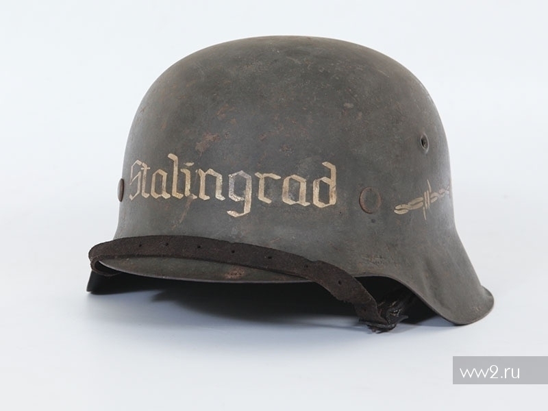

    Нашлось еще такое фото, вмятина похожа как и на моем шлеме.
    663, tankis та Поліщук подобається це.

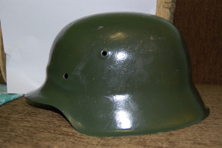

  11. Tamerlan25
    Tamerlan25 Major
    15
    26
    2.549

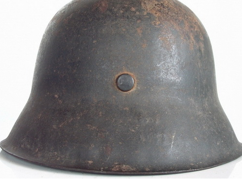

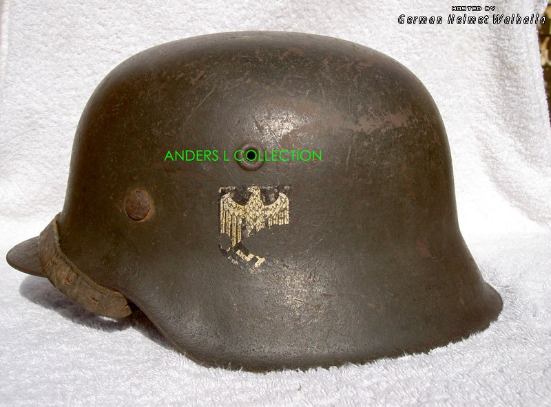

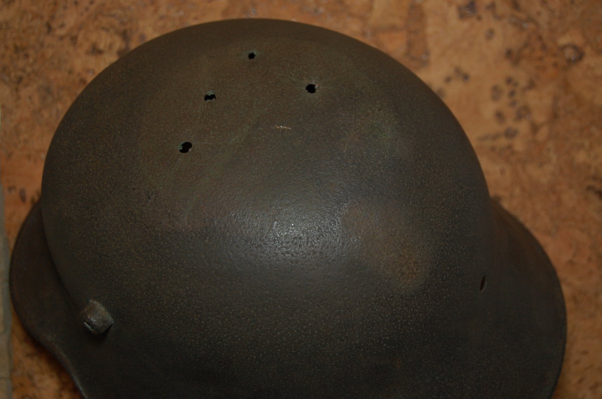

    Бывают и такие, см. на лоб. Производитель CKL.
    663, Поліщук та ALEKS81 подобається це.

    А чем ровняли, каким инструментом? Очень хорошо получилось, даже без следов.

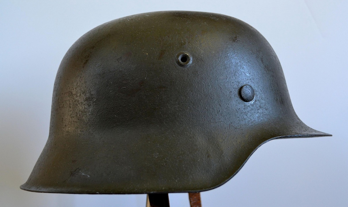

    Друже судя по Вашим фото склоняюсь к тому что вмятины заводские а не приобретенные.У моего похожие.Многие видел с такими же.Это же 42ойка))
    663, Трассер, Поліщук та ще 1-му подобається це.

    Тоже склоняюсь к этому. Даже нашел с похожей вмятиной и с одним четырехзначным клеймом, которое тоже на 3 начинается. Производителя к сожалению не знаю. Ну может камрады подскажут.
    Стрипа, 663, Трассер та 2 іншим подобається це.

    Тоже считаю что это следы штамповки и выравнивать ничего не надо! Хорошая 42-я!
    663, Трассер, Поліщук та 2 іншим подобається це.

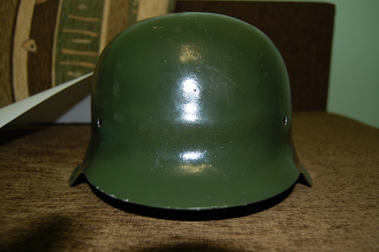

    Камрад вот Вам для успокоения еще))
    663, Александр Лемешко, Поліщук та ще 1-му подобається це.

    Руки конечно чешутся, люблю все в идеале, но оставлю уже так, раз уж заводские бока) С этими вмятинами будет еще агрессивнее выглядеть)))

    Думаю так реалестичнее))Мой в комуфляже,так и не видно.Одну вмятину не заводскую так и не выравнивал,делал почуханый-боевой)

    Молотком, только заюзаным, чуть полукруглым.

    Саня не заморачивайся, Это нормальное явления и очень часто встречающее на М42 такие вот технологические складки в металле. Полностью согласен с bolevard и я также считаю не стоит их трогать (замазывать), рихтовать ..
    DSCF4169.JPG DSCF4170.JPG Вот к примеру мой ckl

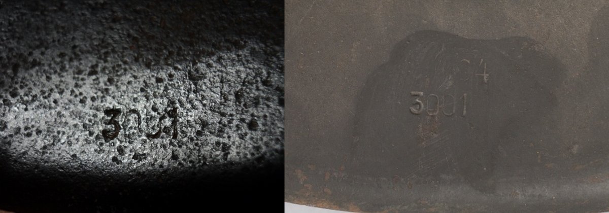

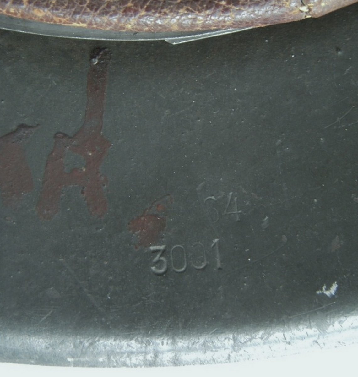

    Приветствую всех! Как правильно подметил Алекс -шлем либо ЕТ ,либо СКЛ. Шлем -Тале однозначно. Графику цифр тоже не спутаешь ни с каким другим производителем. если ЕТ(трехтысячные) то последние партии перед переходом на СКЛ.
    Но мне на Санином фото с номером партии проглядывается часть цифры шесть.. ??? Наталкивает на версию СКЛ. Да и вмятины у козырька, не вдиковинку для СКЛ.
    Номер партии просматривается то ли 3001 ,то ли 3091.. Последнего номера у меня в базе нет. А вот 3001 есть и не один.(к сожалению фотографии раньше делал в основном клейм..Сейчас делаю все ракурсы))
    И обратите внимание ,что СКЛ в клейме этой партии пробит очень слабо,,хотя шлемы не копанина. То ли говорить о Санином-вполне возможно слабопробитый размерник ушёл с коррозией..
    Вмятины у козырька то же присутствуют.

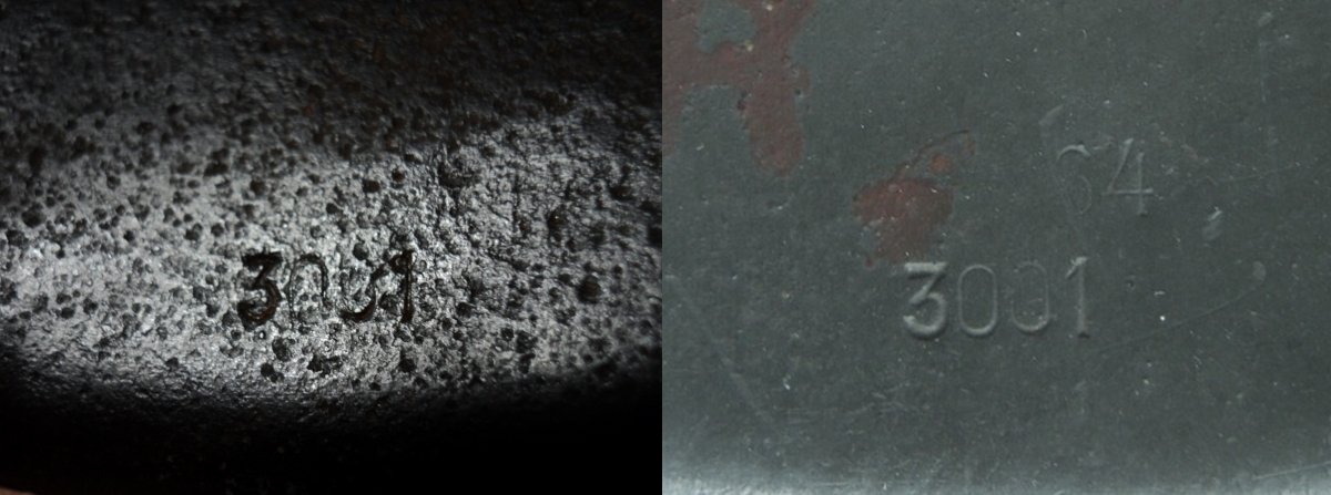

    Последние фото -сравнительные и крупнее, Саниного шлема( номера партии) . Характерно жирнопробитая тройка и второй ноль под углом.
