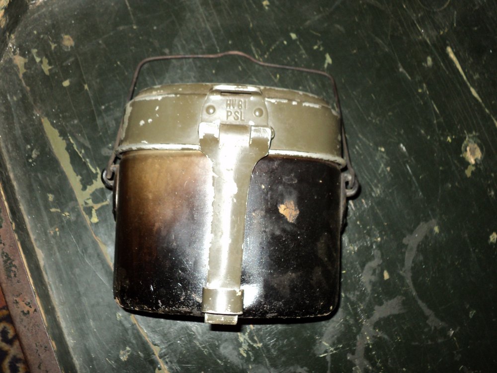

    Я смотрю народ легких путей не ищет, крышки отдельно с такого-то, котлы отдельно с другого, потом еще краску покупать..... Почему не купить котел за 60 гривен который удар в удар вермахтовый за исключением клейм? Их валом продается. как пример вот, пост №12, правильные (очень похожие) уши, риски на котле, ручка на двух заклепках, без отверстия - http://reibert.info/threads/Котелки...А-Франции-Болгарии-и-т-д.352081/#post-3825812

    тобто австрияцькі котли крім тавра один в один вермахт? я все вірно зрозумів?
  4. Вольф
    Вольф СД
    3.972
    Да фотки уж больно хитрые. Не видно рисок и самой ручки. Ну и проволочная ручка не много не правильно выгнута.

    в якому ракурсі світлини зробити?

    Ну ручкой к себе, где видно всю ручку. И снятая крышка, где видно окрас и риски на самом котле.
    Вот нормальный котел для сравнения (хотя тоже не все видно)
    http://livinghistory.ru/topic/36013-котелок-вермахт-м31-стандартный/
    А здесь просто интересно
    http://replik.ru/Articles/g_dixy_ww2.html

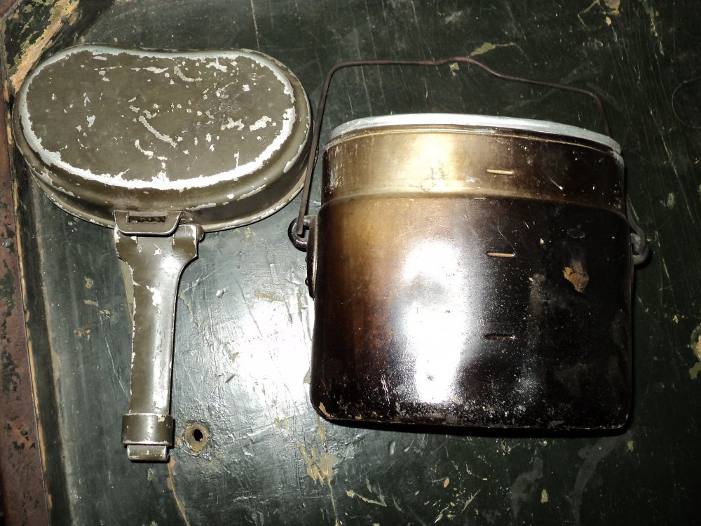

    ось зробив. на самому казанку фарби не було.
