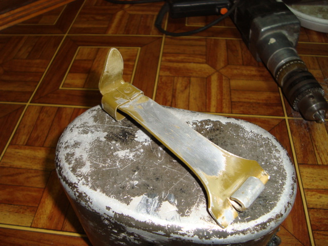

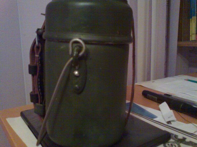

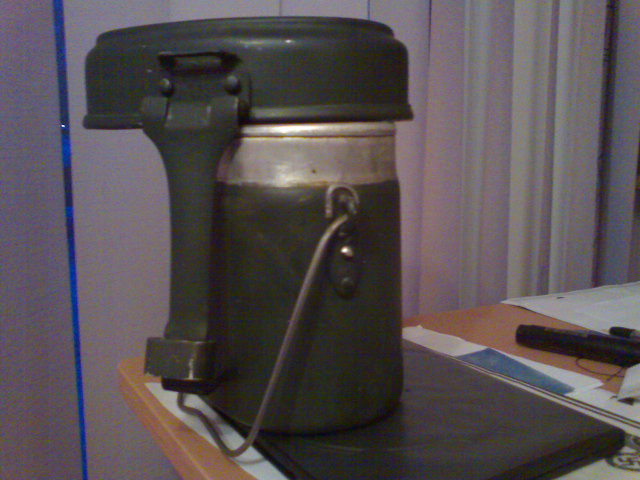

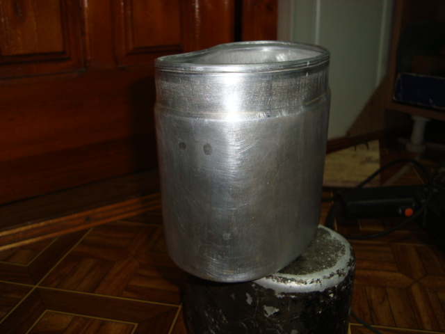

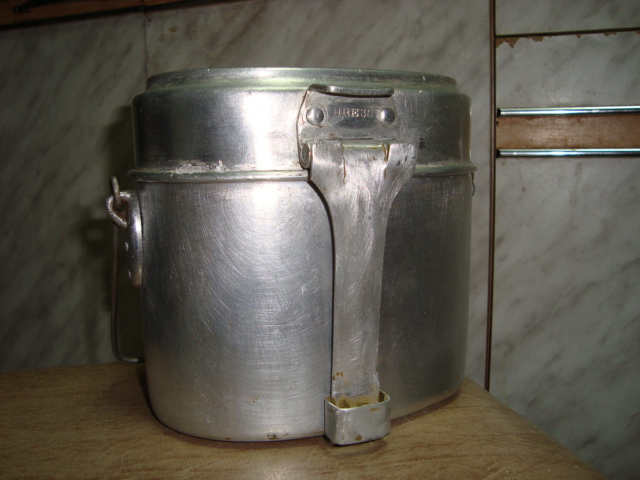

    Давно терзала идея сделать котёл, вернее копию немецкого.Вот что вышло. Уши и крышка-гансы, остальное от сов. котелка.

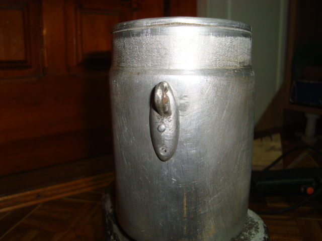

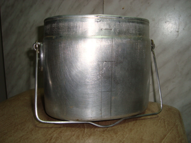

    Чуть процесса

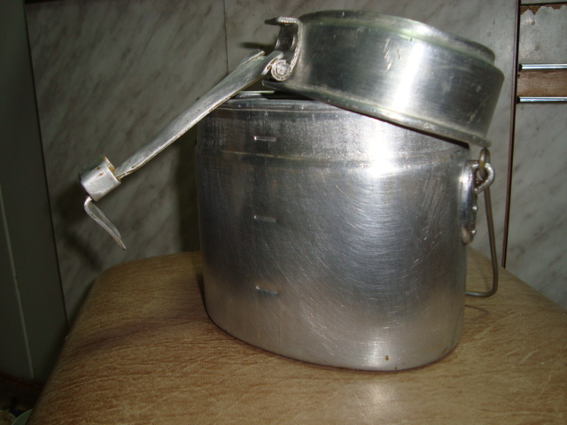

    Тоже задался идеей подобной правда про котел РККА об.1936. А чем делали мерные риски?

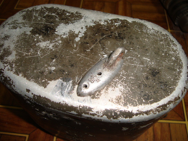

    Места под ушки заваривали или клепали?

    Обточил подходящий напильник, во внутрь лобзиком распорку сделал из деревянного бруска и легкими ударами молотка

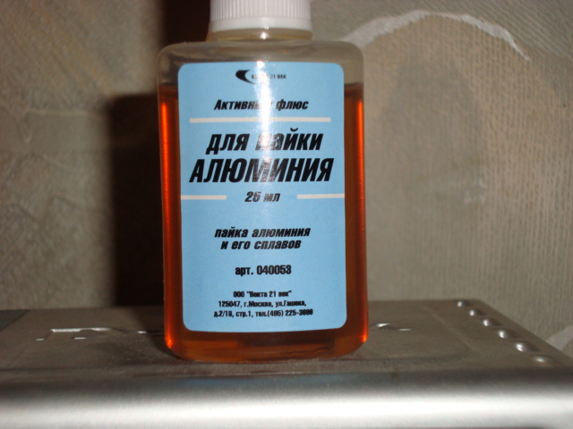

    Запаял паяльником, хотя до последнего не верил что алюм. паяется. Если интересно сфотаю тюбик с флюсом.

    Фото тюбика с флюсом,интересно.

    Битте, тока если надумаете им паять то опасны выделения нагрева, а потом место пайки лучше спиртом протереть. Как жаль его было ( т. е. спирт :) )

    На наших (котелках РККА) мерных рисок не было. По теме- получилось очень гут! Осталось закоптить (на костре) и потереть (слегка), для антуражУ...:smile_12:

    Хорошо сделано! Сам пользуюсь точно таким образом "конверсированным" котелком (только ручка на сковородку целиком гансовская). Считаю это отличная альтернатива оригиналу с сомнительным пищевым сохраном.

    А не проще купить гдэровский котелок поставить туда одно ушко с номером ,и переклепать рукоятку ,с гансовского рукоятка четко влезет ,Что на гансовском,что на гдэровском под рукоятку две заклепки.а на совковом три.Третий вариант стереть на гдэровском клеймо на рукоятке крышки (на ушках там нет клейма) и набить новые клейма ,если есть чем конечно.

    Думал тоже так поступить. По цене и заморочке выходит дороже, ну а новые клейма бить- ну не серьезно .:)

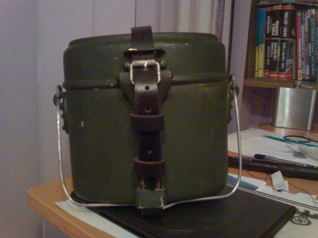

    Вот, кстати мой "немецкий" котел из советского. Ушки и ручка сковородки - оргигинал. Покрасил краской под "шварц-грюн". Ремешок тоже шил сам, льняной нитью, пряжка-оригинал.
