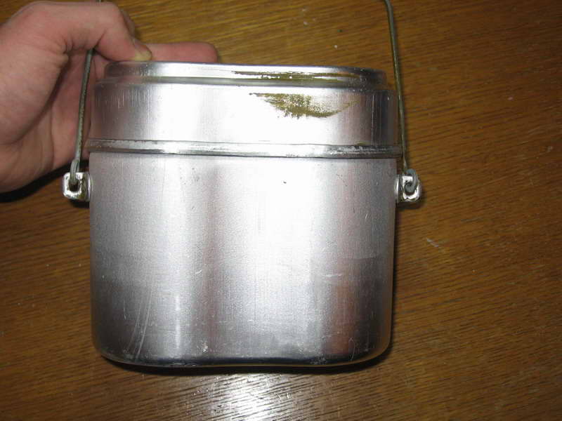

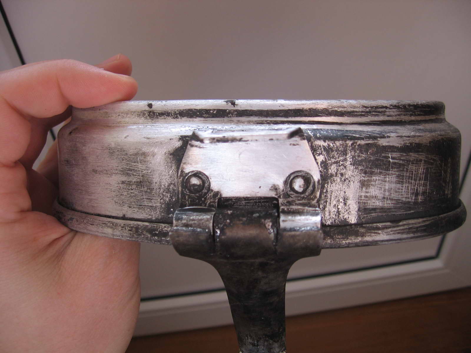

    В продолжение темы.
    Тоже пробовал переделать, вот крышка, что получилась из совковой. Отдаленно похожа на вермахт, еще бы клейма лупануть;)...

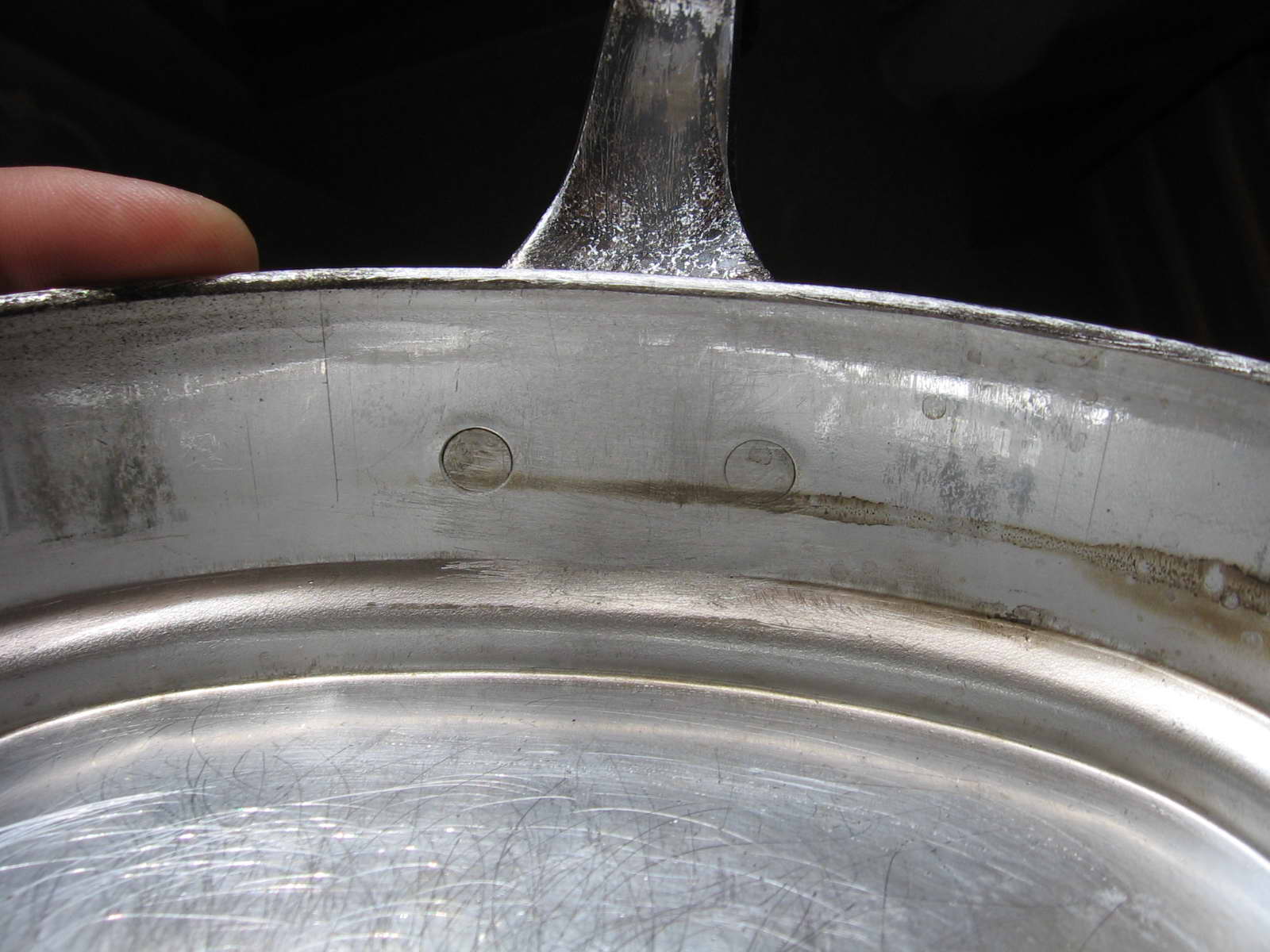

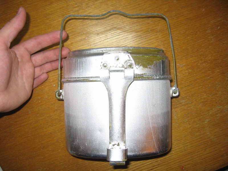

    Весьма гуд! А вы третье отверстие чем заделали?
  3. TraSSer
    TraSSer Stabsgefreiter
    422
    Закат над болотом
    Thomzen, ничем не заделывал. С внешней стороны крышки затирал напильником, с внутренней наждачной бумагой. Алюминий был очень мягкий. Котелок 1955г. Если присмотреться, то можно увидеть эту заклепку. С ув.
  4. TraSSer
    422
    Закат над болотом

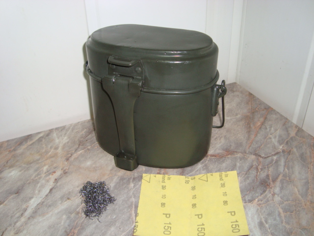

    Thomzen, чем вы снимали краску с котелка? Выглядит он у вас не пошарпанным, значит, думается мне, не наждачкой. Приоткройте секрет.
  5. Thomzen
    Thomzen Stabsgefreiter
    425
    Таганрог
    TraSSer, наждачкой 150, с водой. Потом сеткой для мытья посуды, остатки от неё на фото.

    RASEN, спасибо камрад за совет! Вот что получилось, без особого "напряга":
