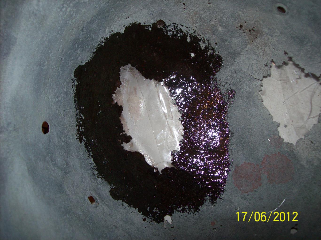

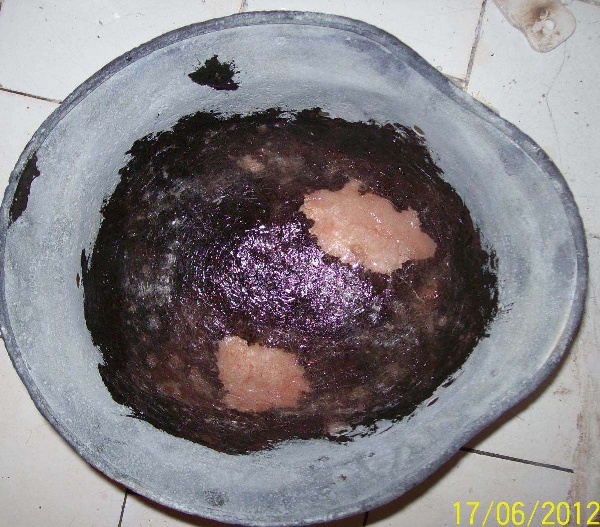

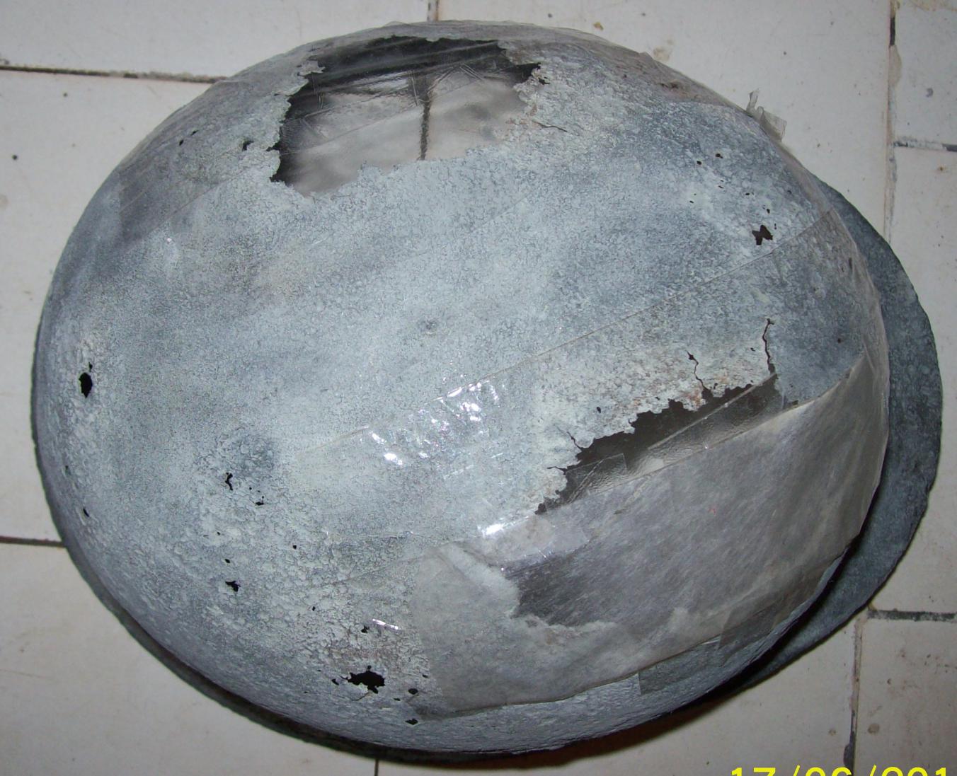

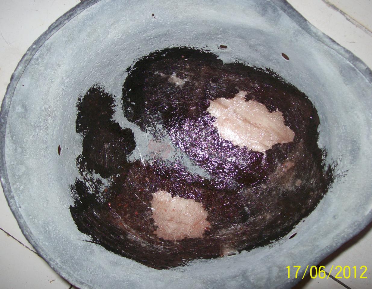

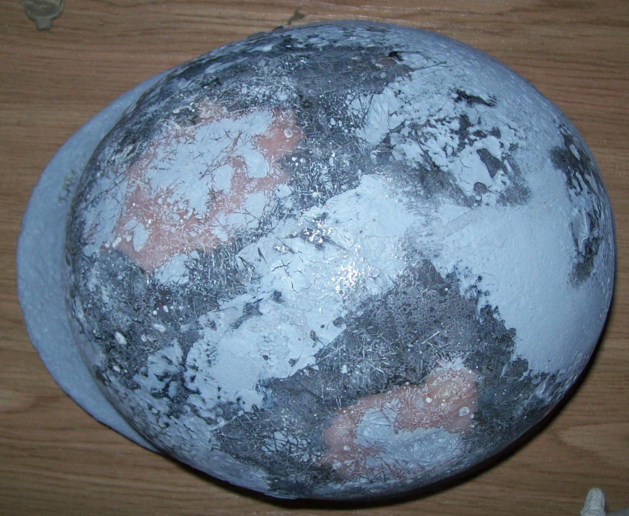

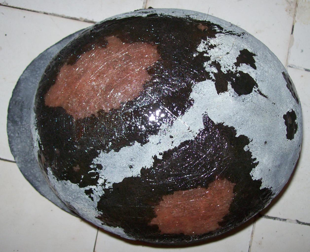

    фото с закрытием пробоин на макушке...

    Если упадёт на купол- капец всем трудам. С уважением.

    Может лучше было заплатку приварить..?

    этот NOVOL PLUS довольно крепкая шняга. Из него изготавливают душевые кабины и ванны, так что ни фига ему не будет при падении. Разве что бейсбольной битой пригреть по куполу...

    с чего это она должна падать? я же в ней в армию не собираюсь) после восстановления она ляжет на полочку и будет сниматься только чтоб протереть пыль) к тому же да, как сказал уважаемый Angry, это довольно крепкая штука - стекловолокно... юзаю уже лет 5 ванную из такого материала и никаких проблем, (правда сверху обрабатывается акрилом) не сыпется, не крошится, выдерживает удары...

    Вы бы кислоту нейтрализовали содой,или мылом что-ли.

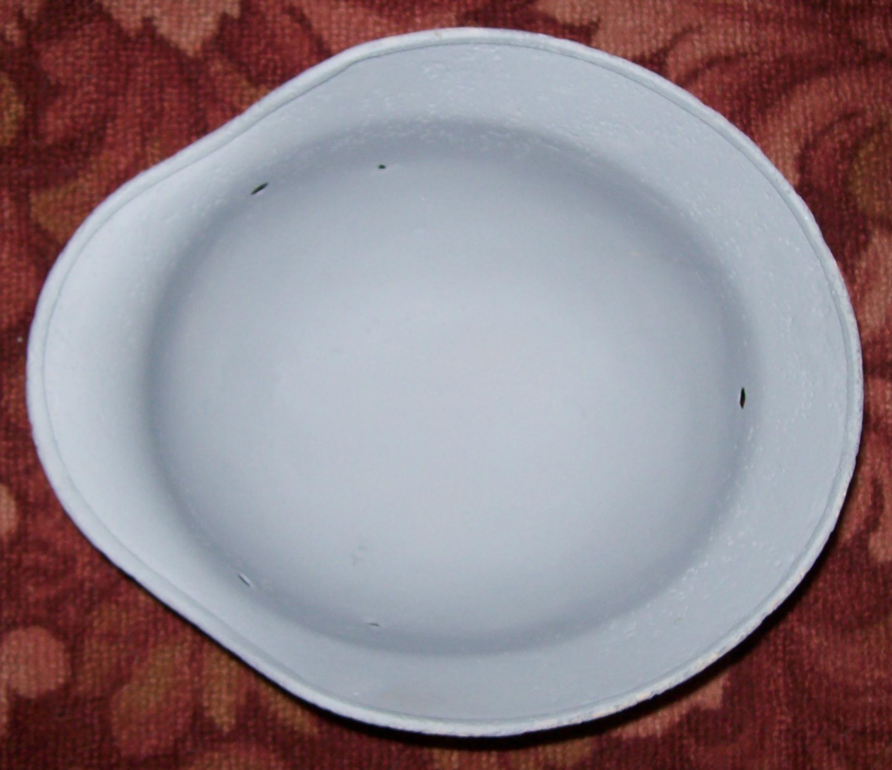

    кислоту естественно нейтрализовали... после раствора помыли, вытерли насухо и обработали... выше есть фотки обработанной каски)

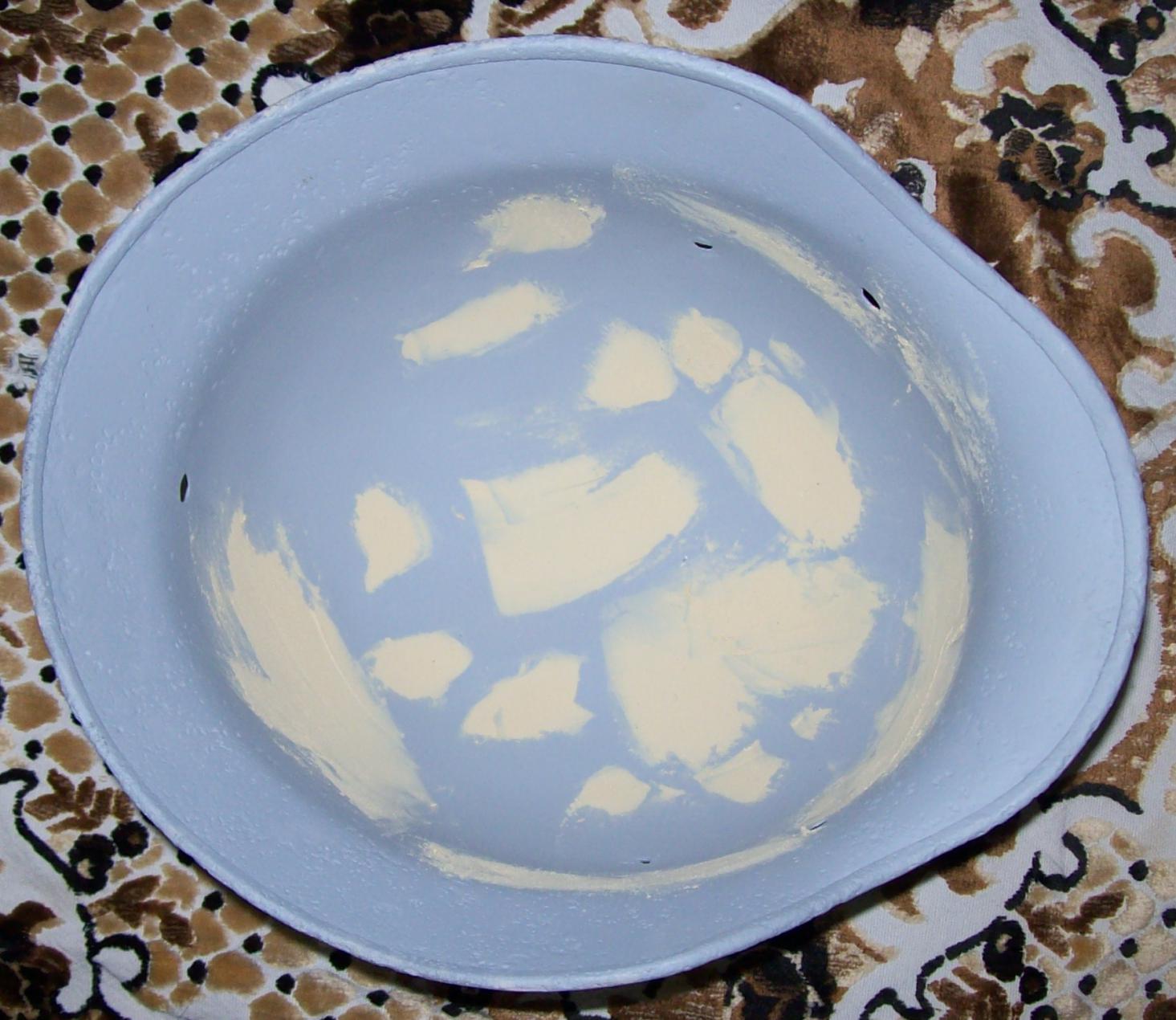

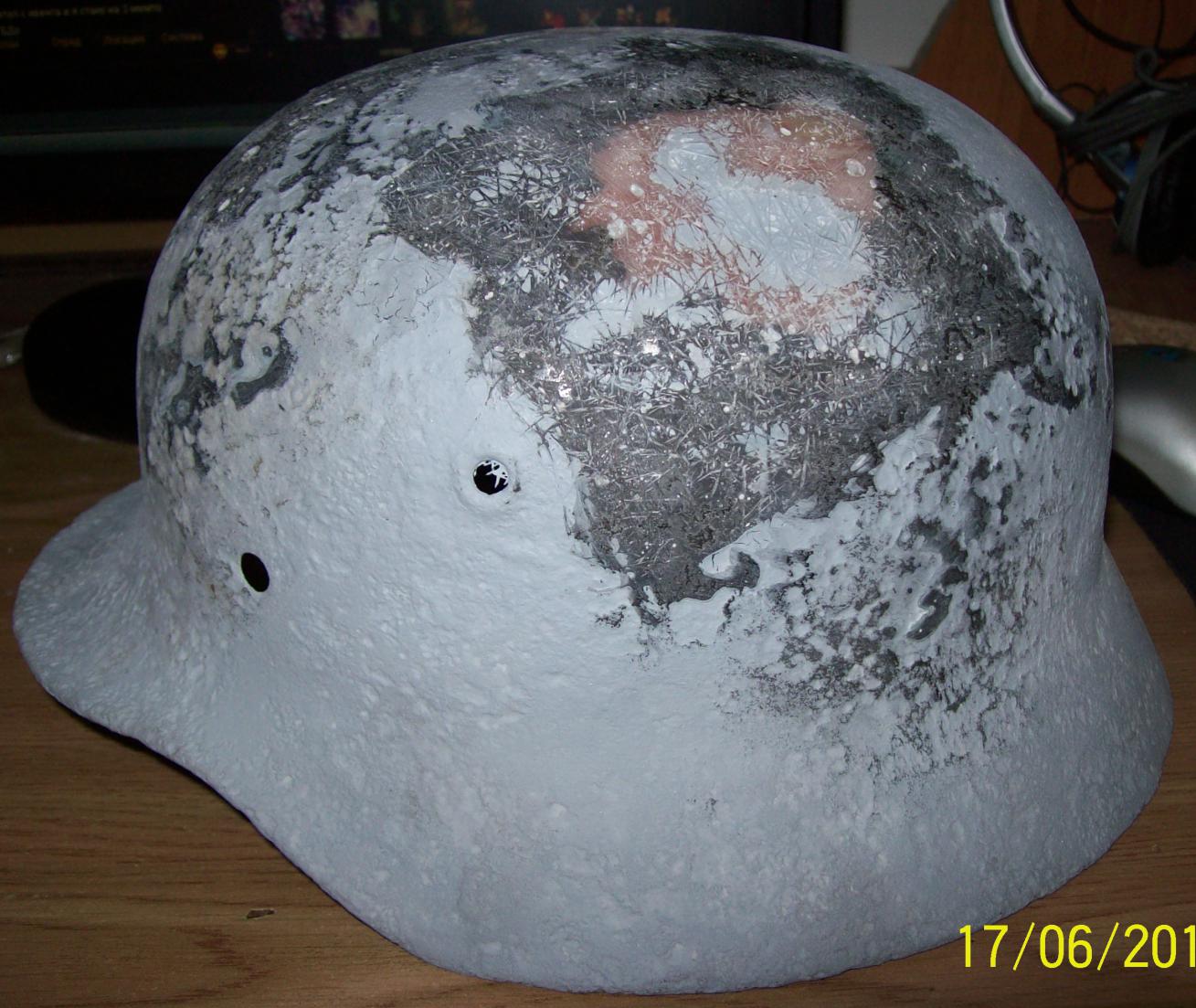

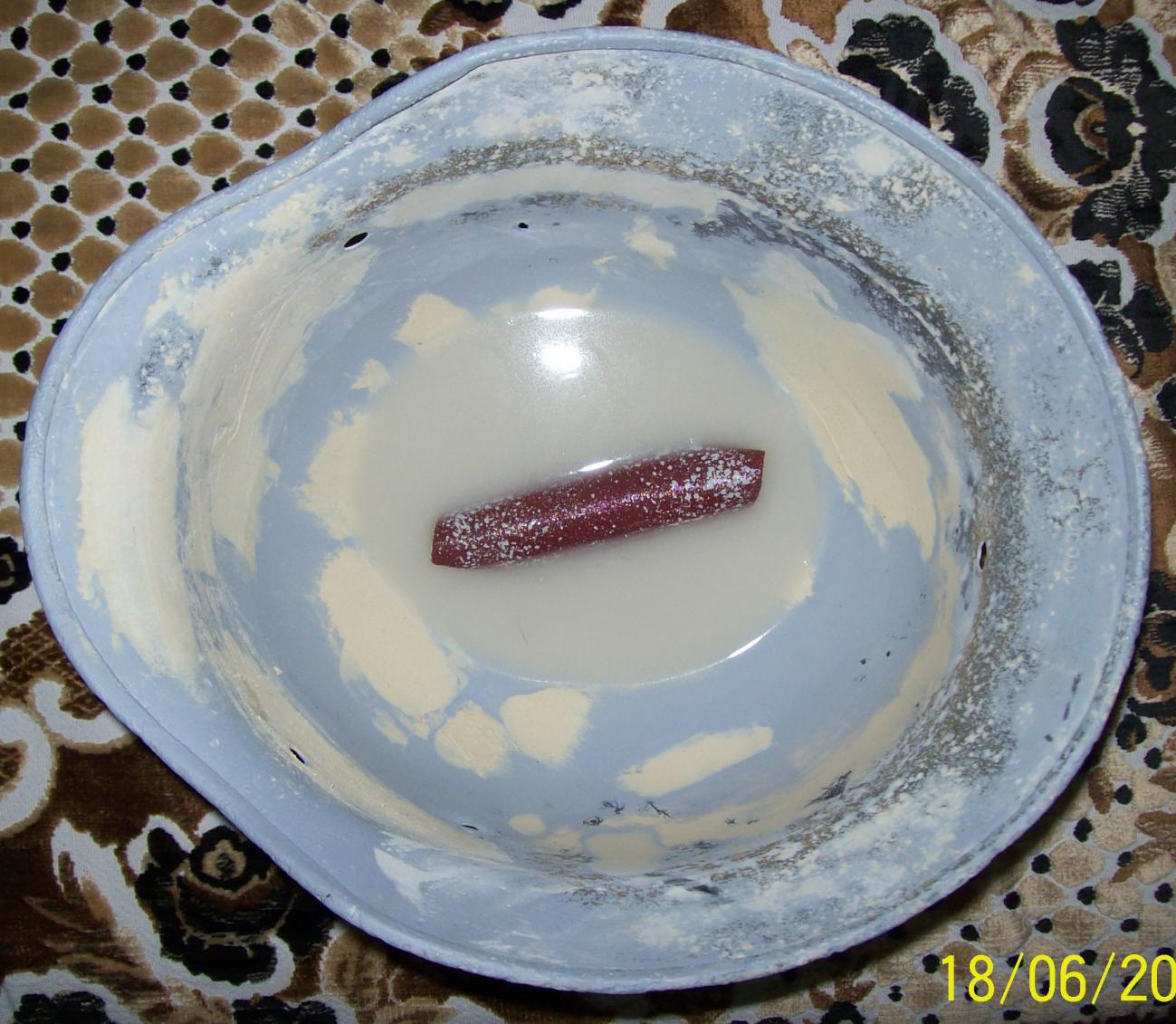

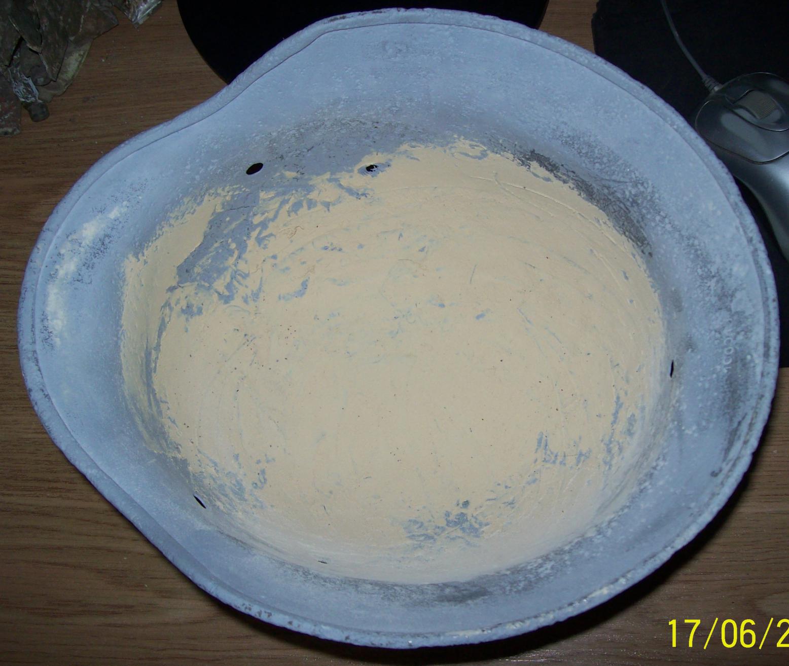

    ещё пару фоток) на первых двух фотках шлифовка излишков, на последних начало шпаклёвки)

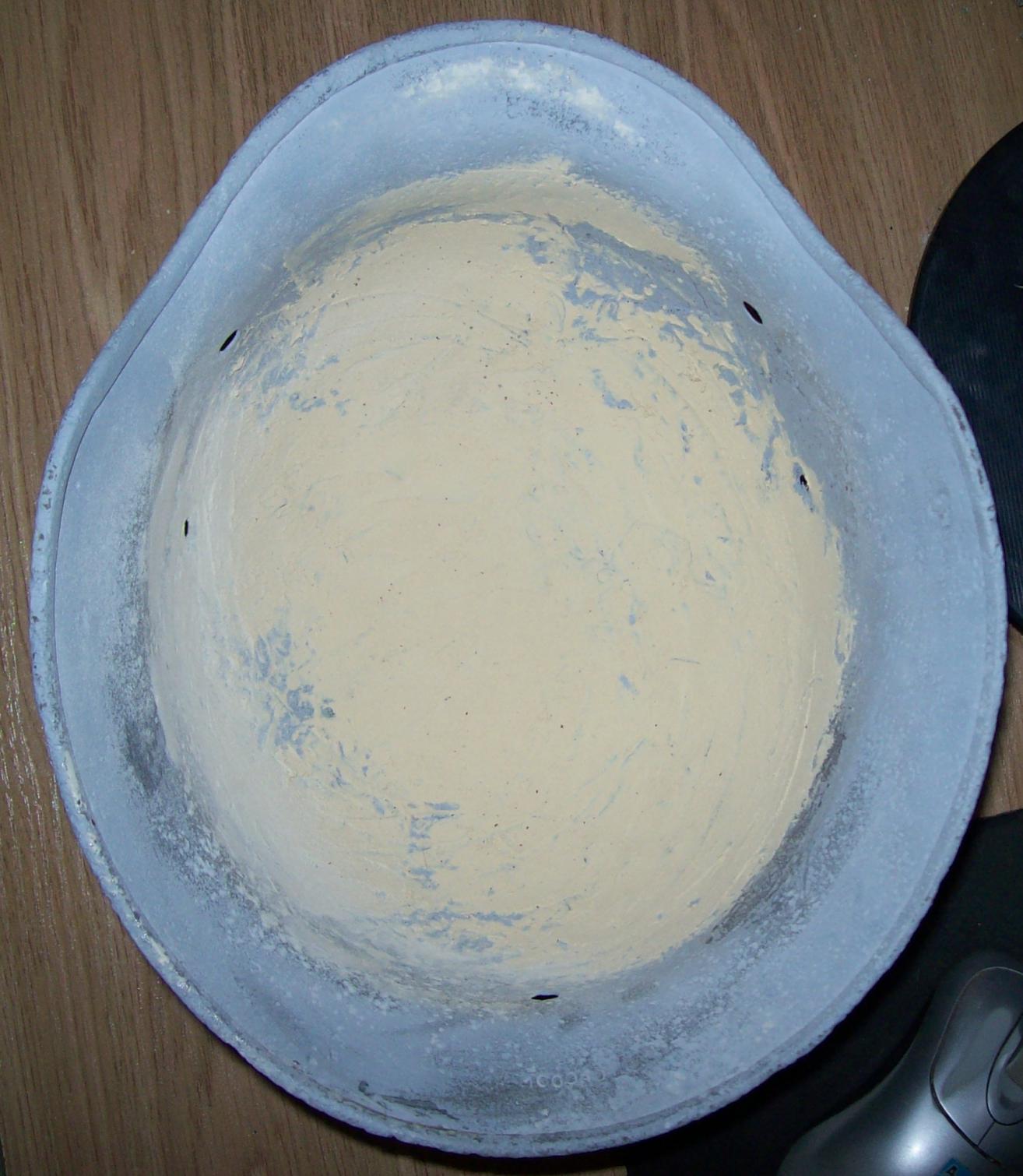

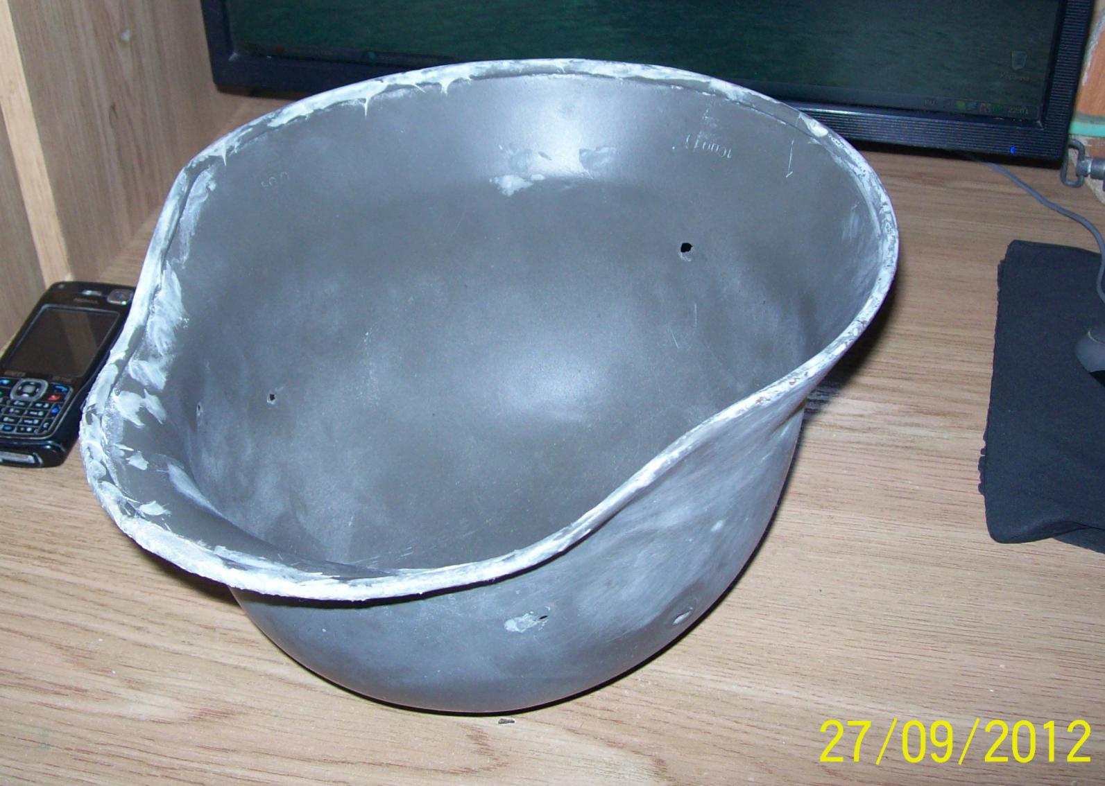

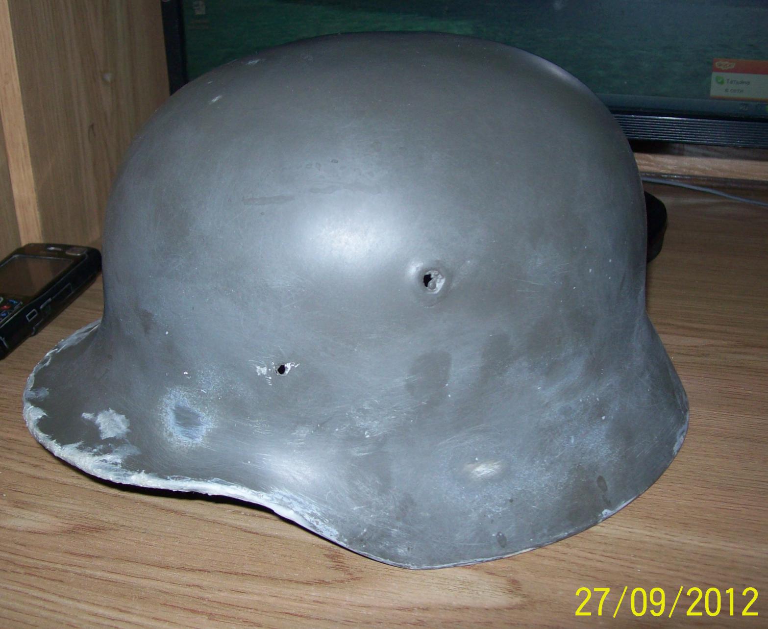

    свежие фотографии после шлифовки)

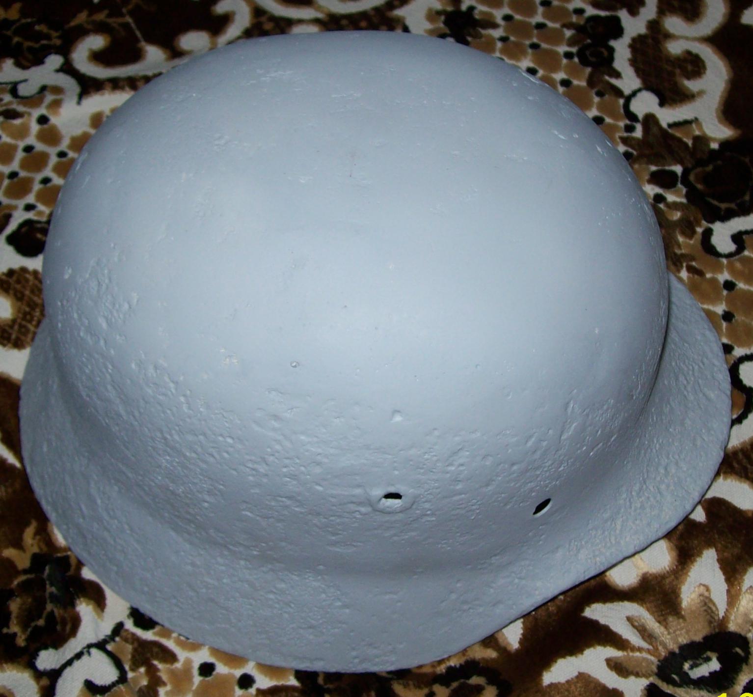

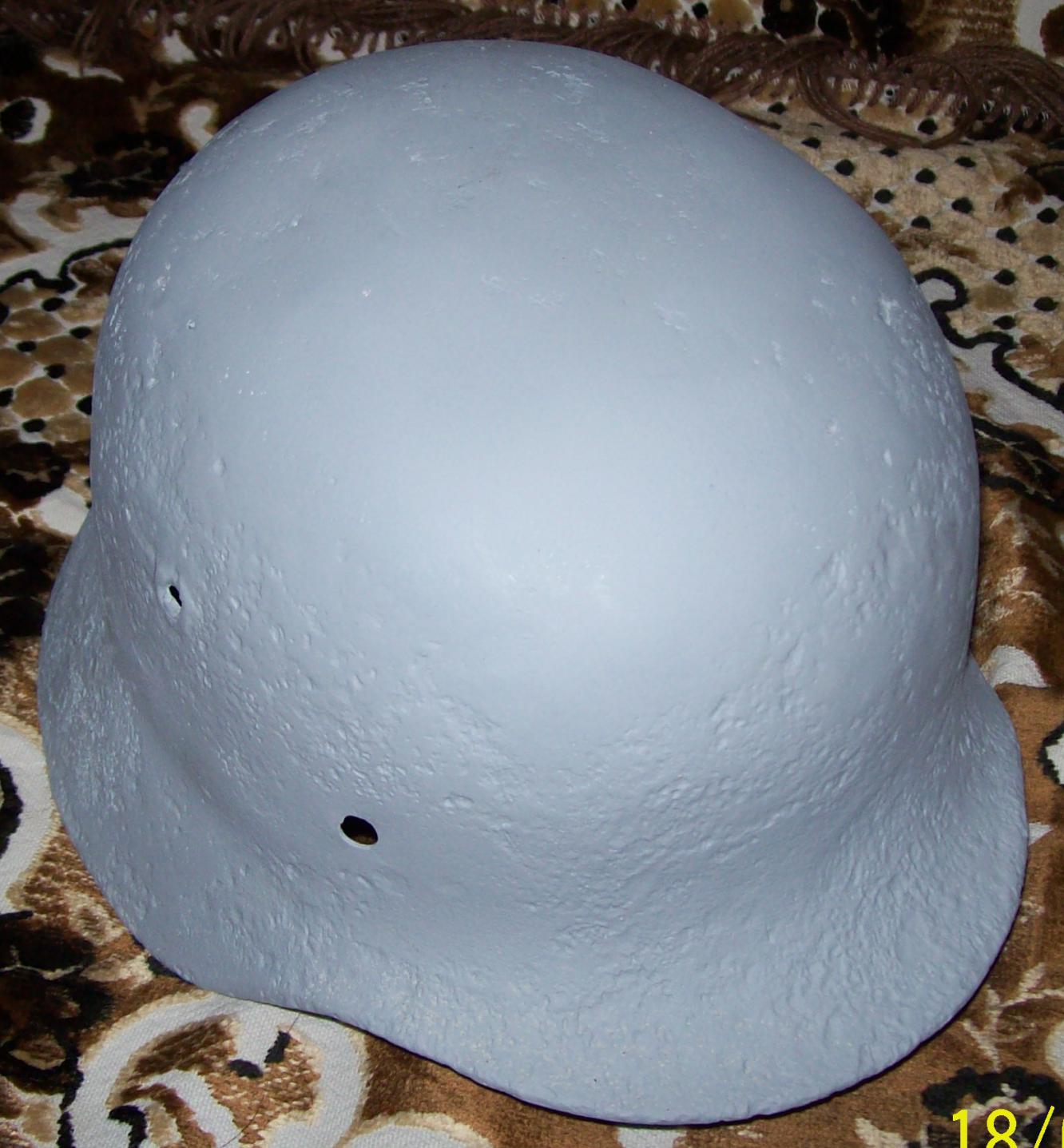

    новые фотки)

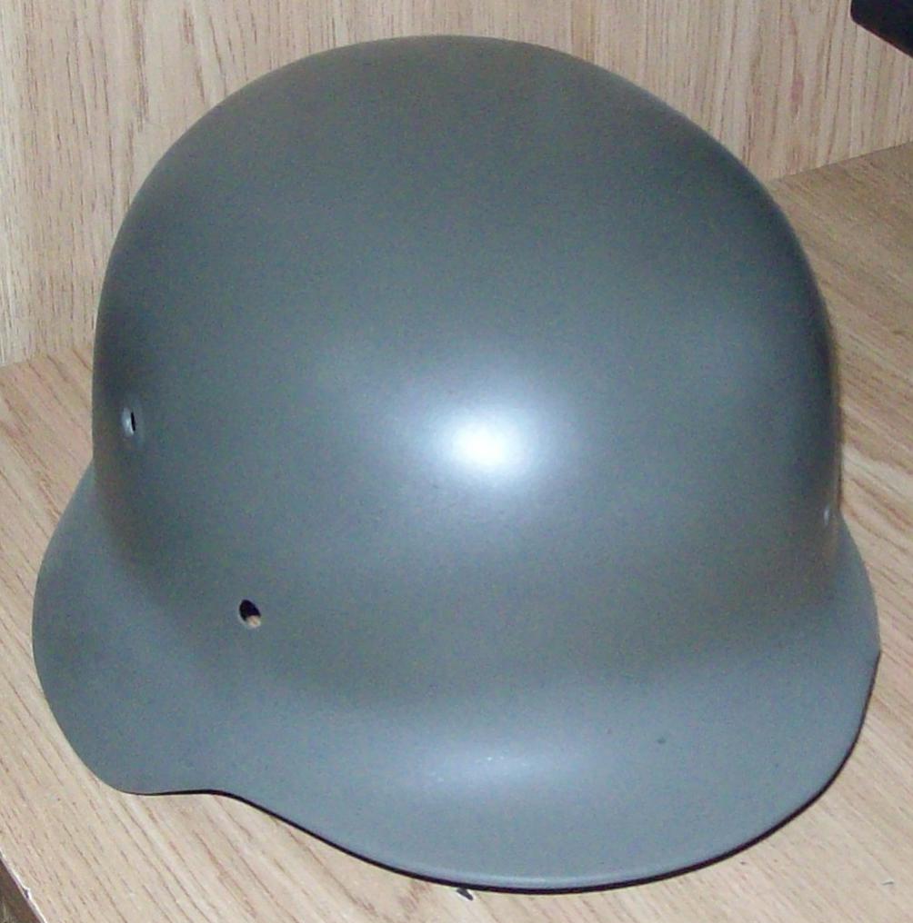

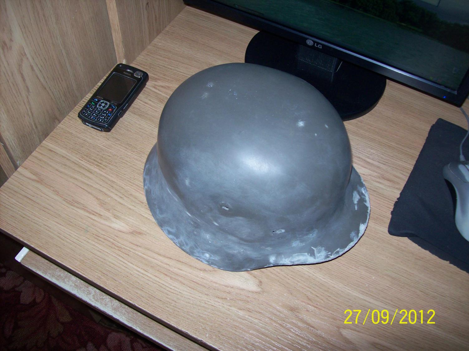

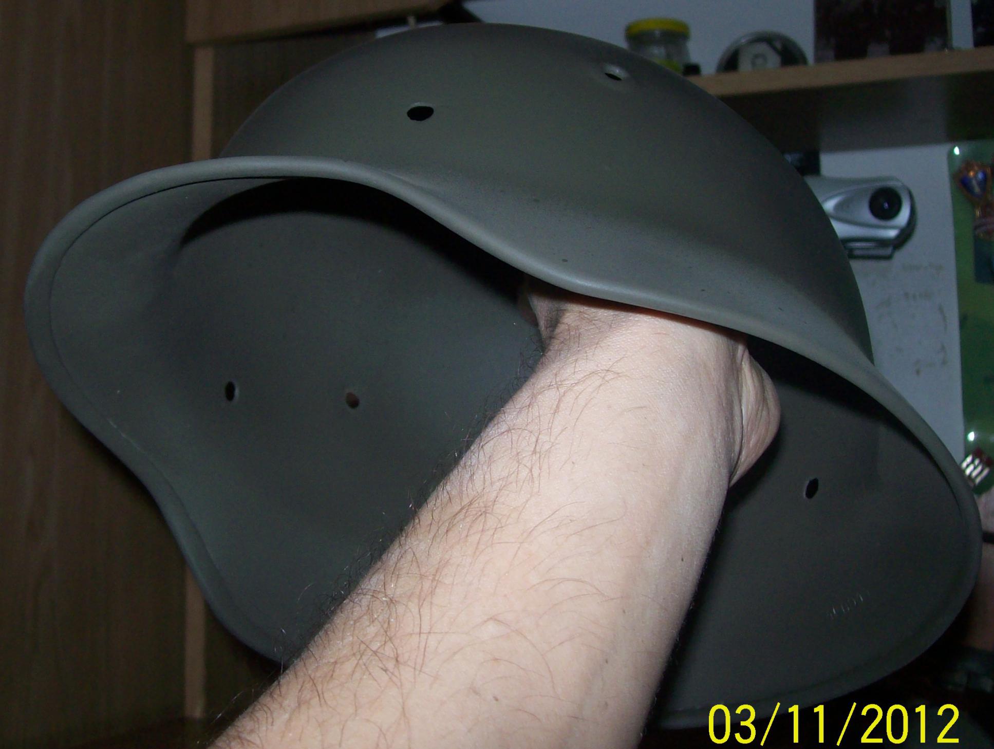

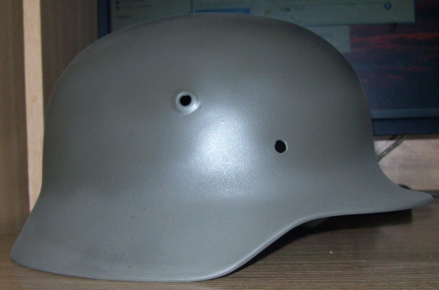

    парочка свежих фоток. товарищи, подскажите пожалуйста, каким цветом её красить если она была люфтом? никак не могу определиться с цветом.

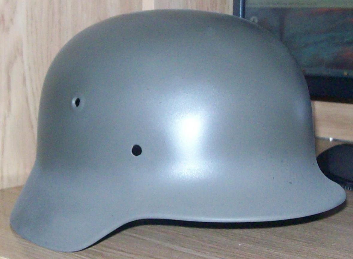

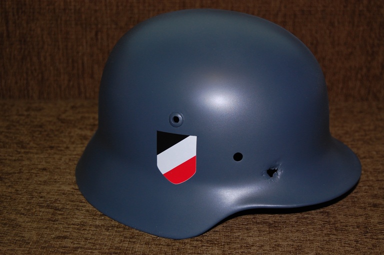

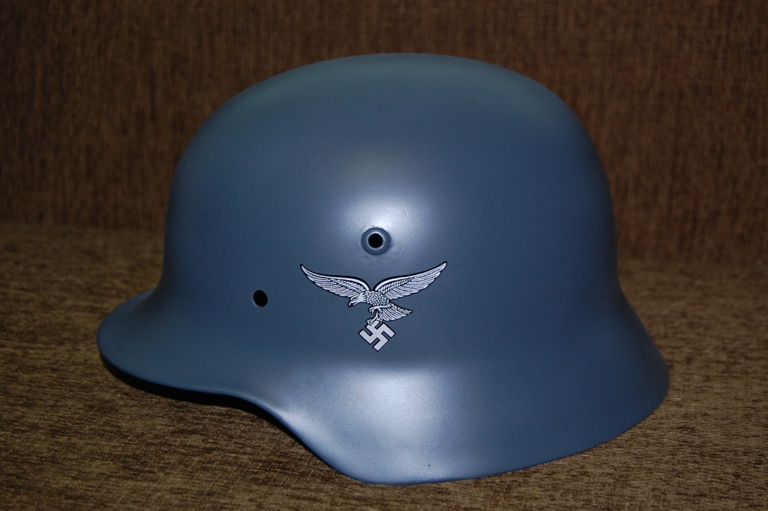

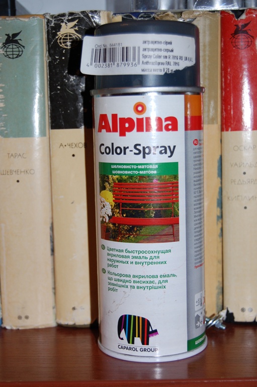

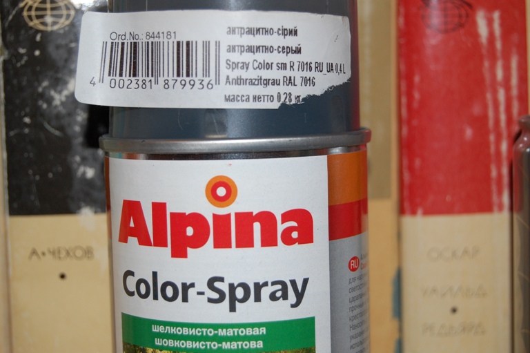

    Я тоже сей час делаю себе люфт,возникла та же проблема с подбором цвета,спасибо Тимуру и подсказал какая краска нужна,и помог её достать.Вот что вам надо.Фото взял каски Тимура.С ув

    Спасибо) Я тему Тимура знаю наверное уже наизусть) тоже просматривал) В городе вроде есть фирменный магазин Капарол, надо будет зайти спросить) Ещё склонялся к цвету RAL 5008, но наверное остановлюсь тогда на 7016, будет 3 касона и создадим большущий прецедент))

    Вы же только одну декаль ставьте орла,три- колор не надо.И по моему вам нужно позднего орла ставить а не раннего.С ув
