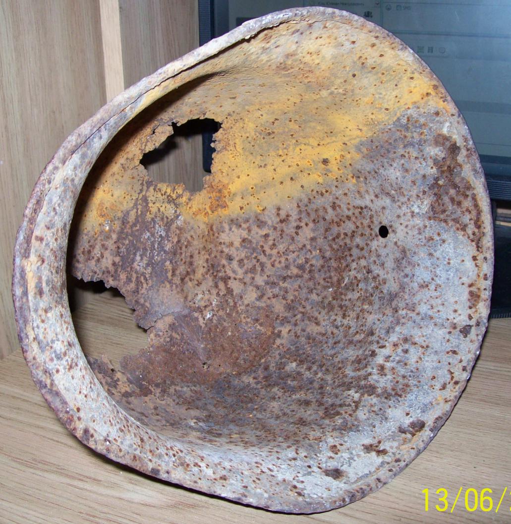

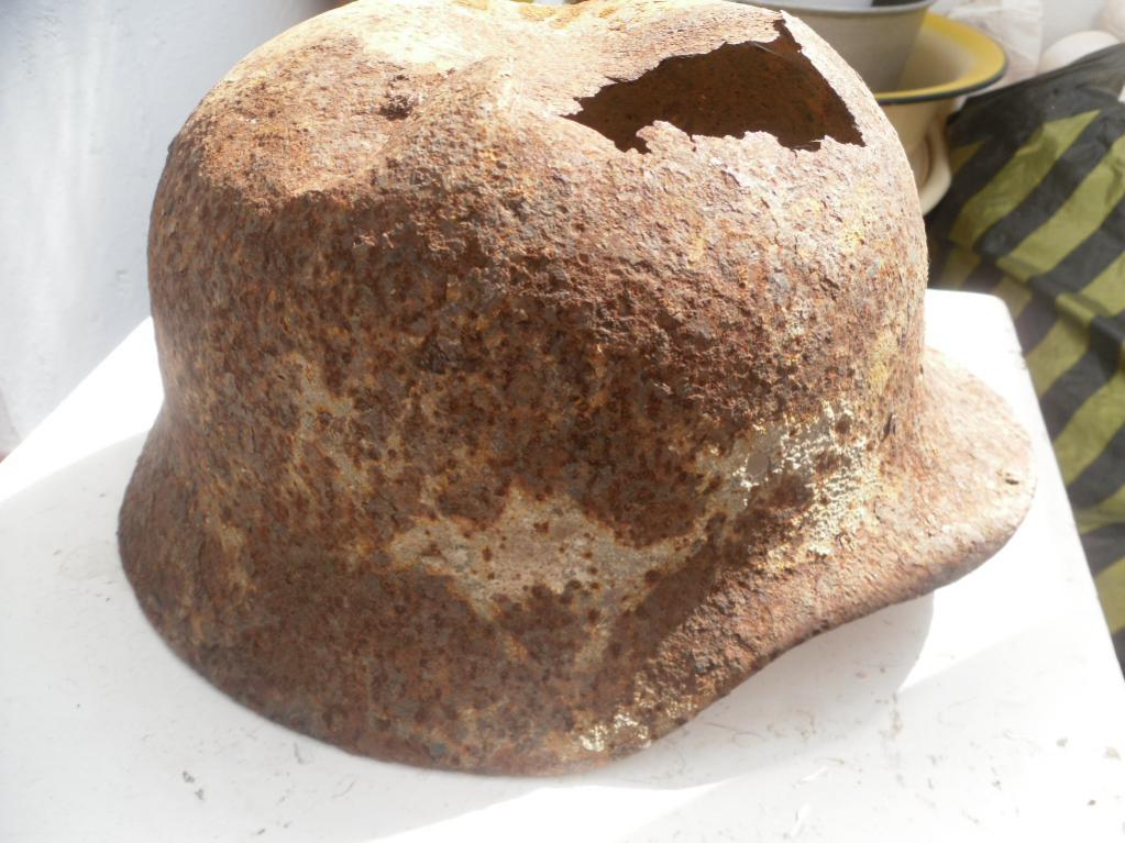

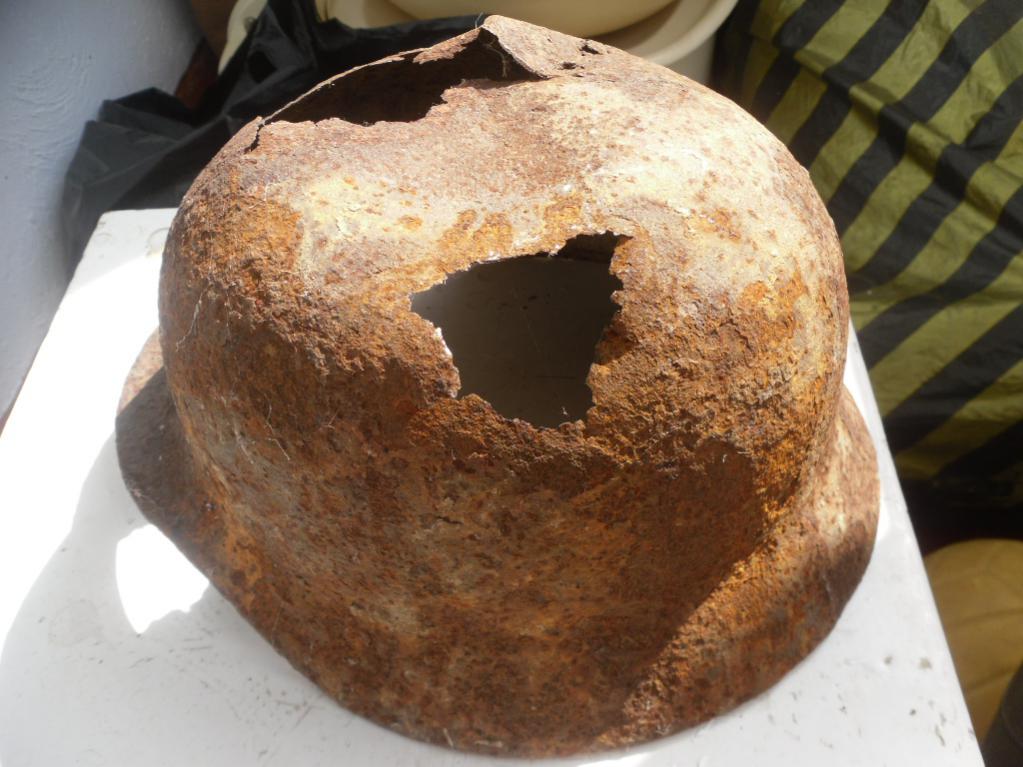

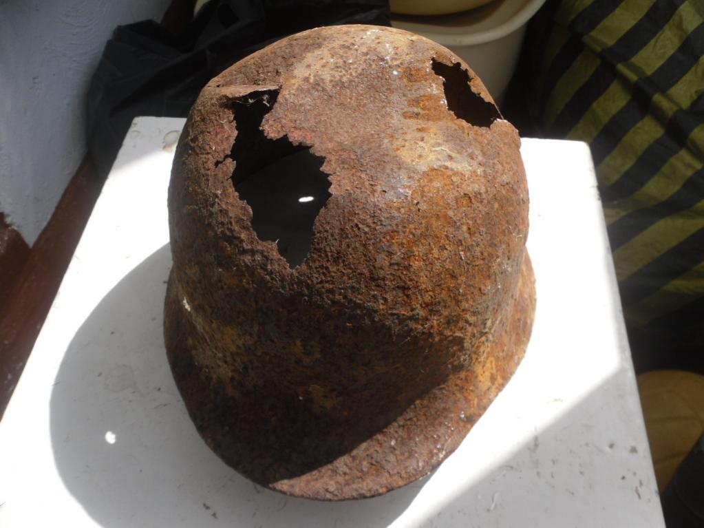

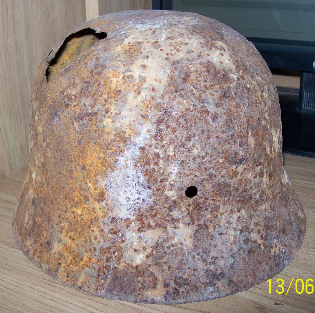

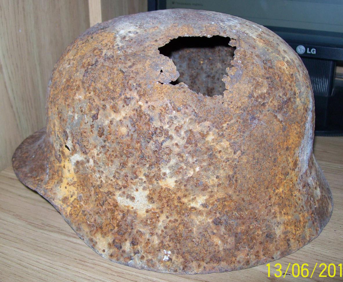

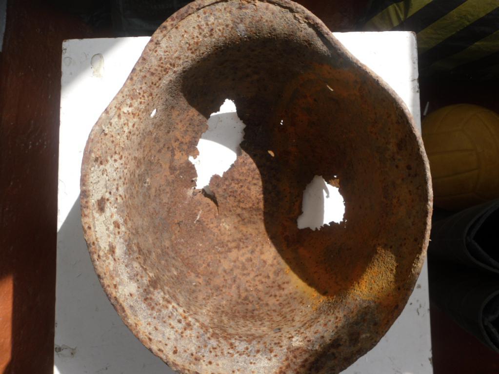

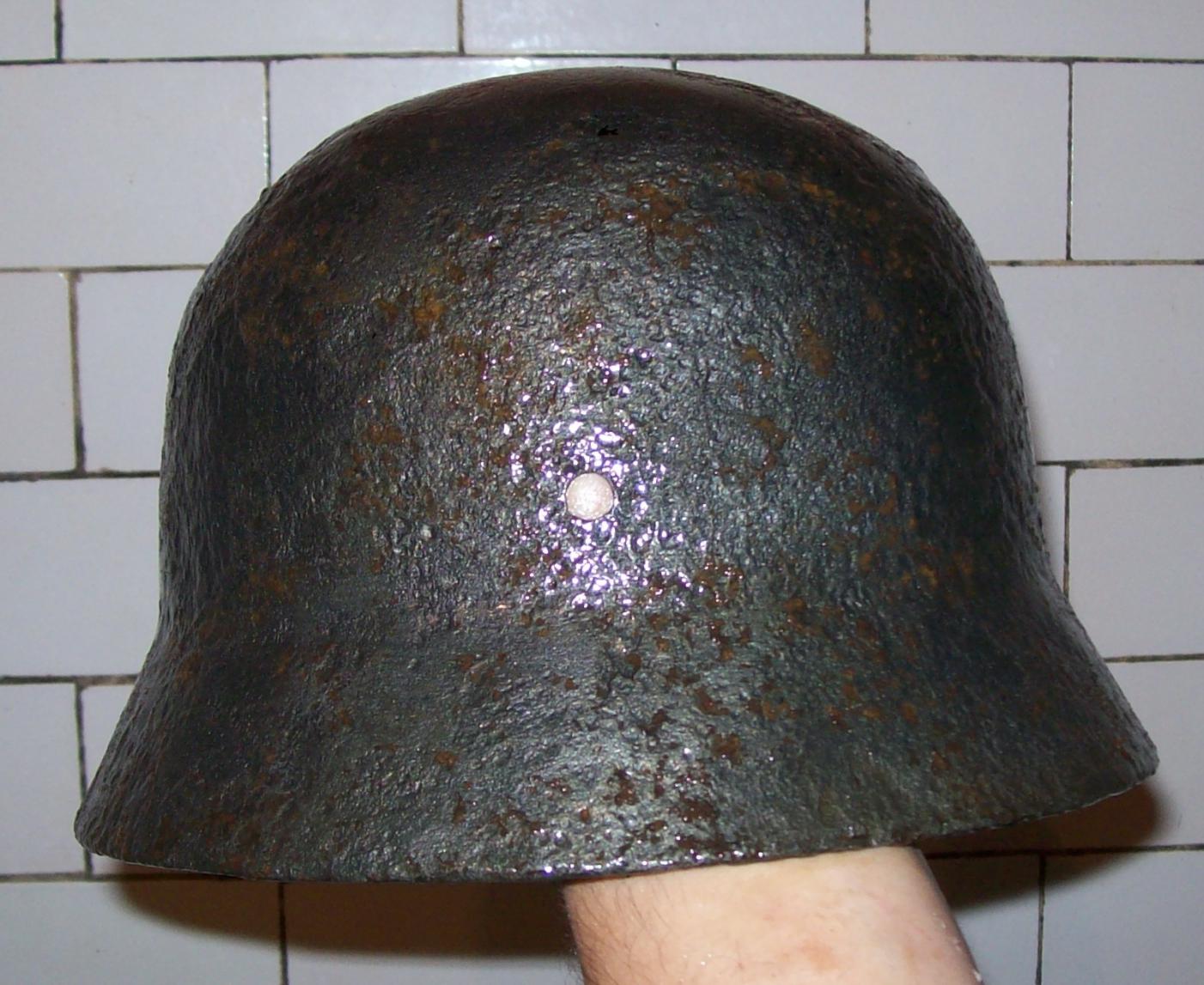

    приветствую всех коллег, подарили вот такую вот тюбитейку) подскажите, что за тюбитейка, и подлежит ли она вообще реставрации?)) хотелось бы услышать ваши советы по восстановлению)

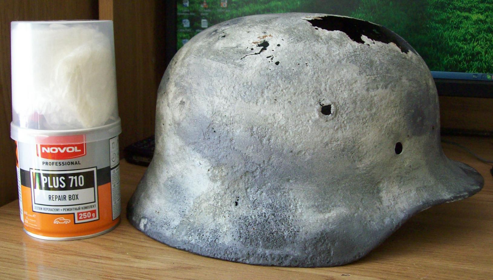

    толи м35, толи м40. надо смотреть по люверсам. если отдельной деталью то м35, если вьіштампованьі вместе с горшком то м40.

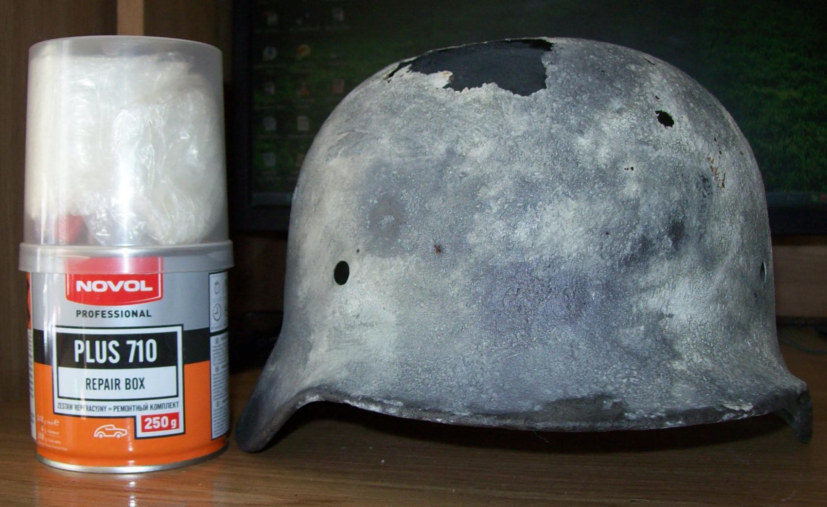

    всьо зависит от желания. поищите тут и из более убитьіх лялю делали. сначало покислотьте или в єлектролиз что лучше нежели кислочение, а там уже от результата или подваривать или подпаевать или стеклоткань с єбокситкой.

    Лучше всего в таком случае механическая очистка или пескоструем,или дрелью с щеткой.Свищей там вылезет...

    Підлягає,але потрібно прикласти зусилля і руки!Нерахуючи розхідних матер*ялів звичайно!:smile_12:

    Можливо зробити все... Головне бажання. Якщо хочете для себе не зважаючи на затрати, тоді в перед. Але для продажу не варта. Шкіра виправки не вартує...

    Для того, что бы чему-то научиться, конечно стоит. Есть камрады которые прилагая колоссальное терпение, можно сказать клонируют шлема имея только козырёк и юбку от шлема. Удачи.

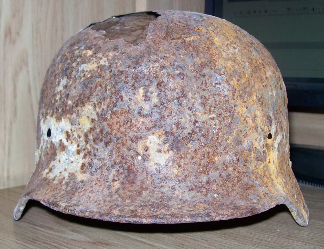

  10. Vesnin
    Vesnin Stabsgefreiter
    201
    Буджакская степь

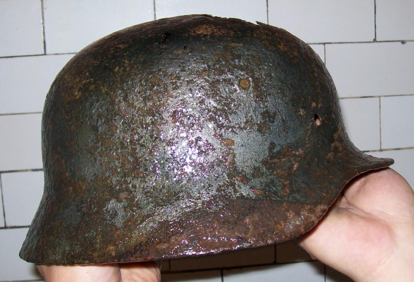

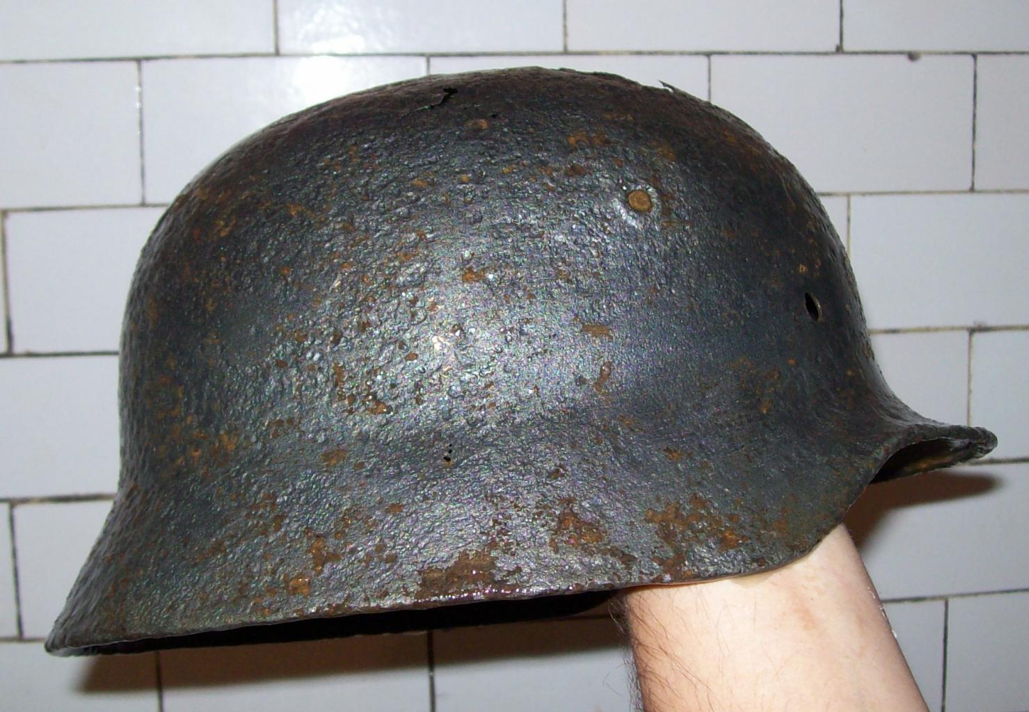

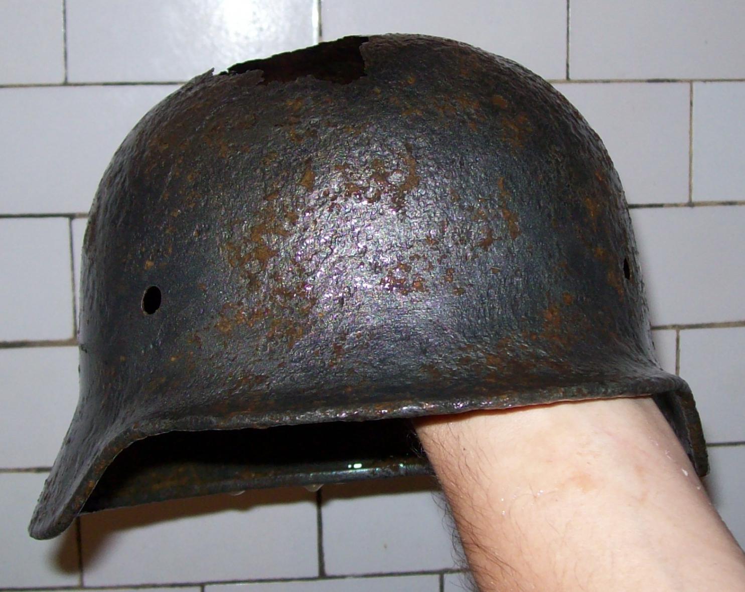

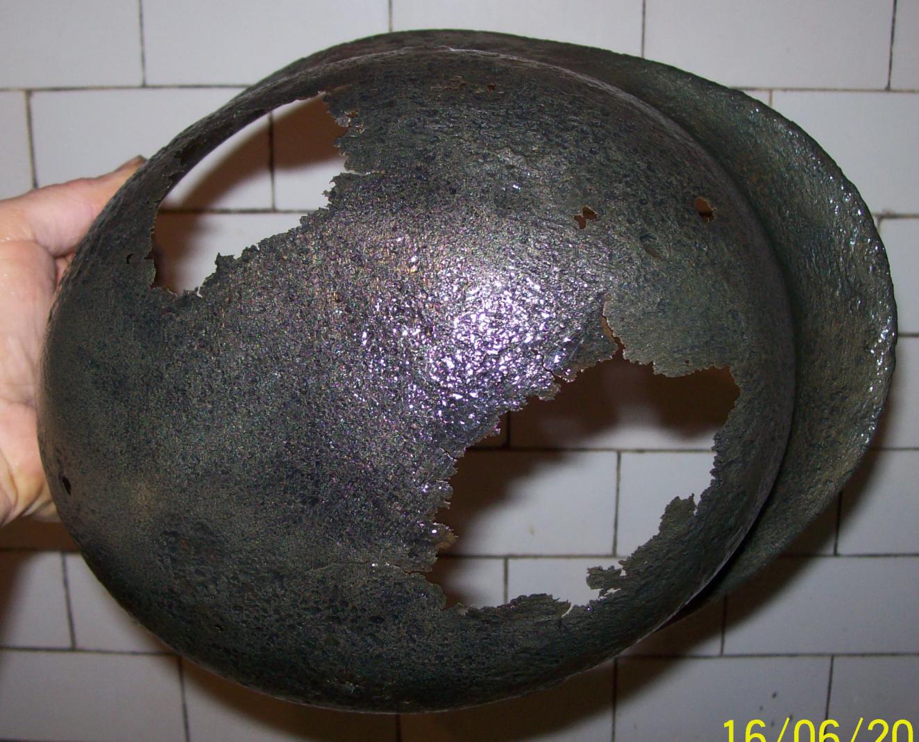

    в общем лёд тронулся) сам реставрировать не взялся, так как переживаю, что запорю... первый колпак, второго может и не быть) отдал комраду с сайта молдовамэп... вот что из этого получается... первым делом он выровнял верхушку, погнутую прикладом)

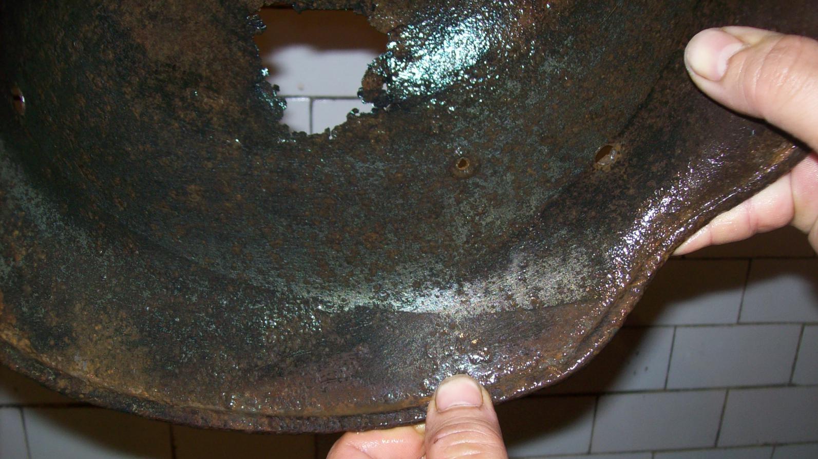

  11. Vesnin
    201
    Буджакская степь

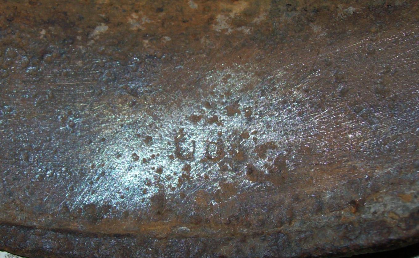

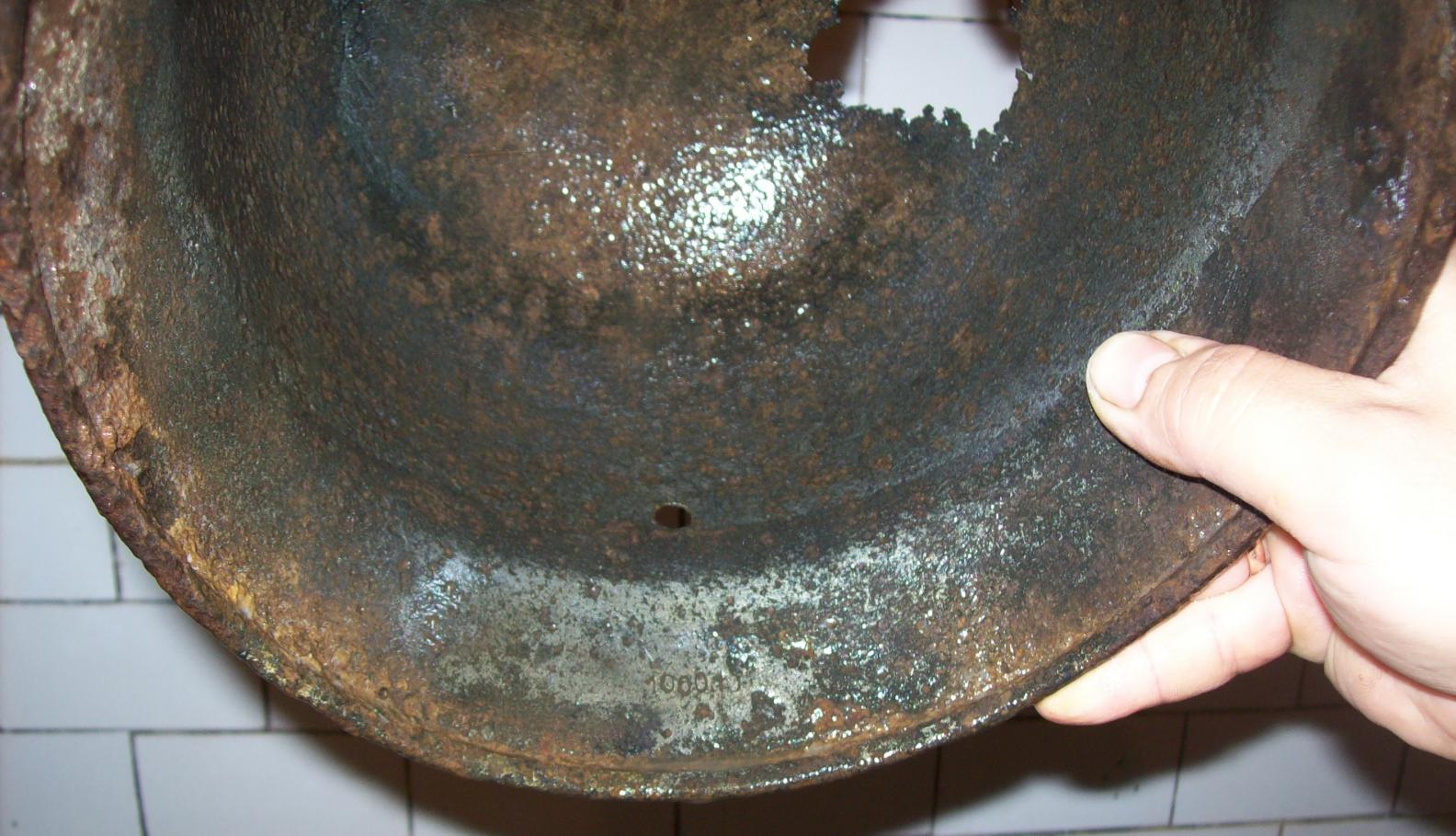

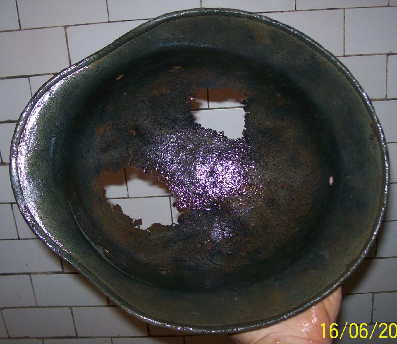

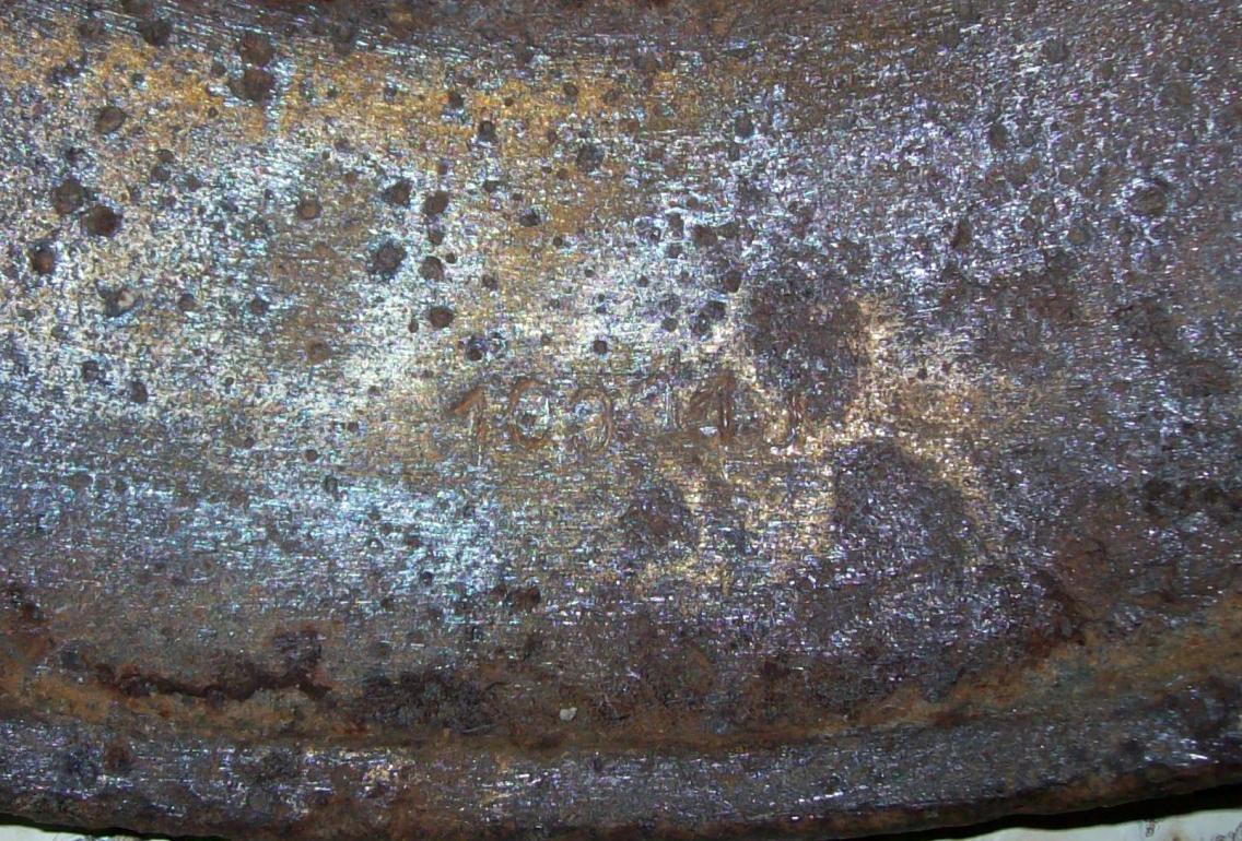

    потом щёточкой под водой и повылазили клейма... касон крепкий очень, потому что в нём я как понял замешивали раствор, вандалы... :smile_4:
    пока на этом всё... дальше выложу больше))

  14. Vesnin
    201
    Буджакская степь
    ну мятина была одна посередине шлема и уж слишком какая-то "правильная". ну прямо под приклад... прямоугольная, не на весь шлем, просто на первых фото плохо видно. от страху и не таких мятин можно наделать прикладом)
  15. Рихард
    Рихард Oberstleutnant
    5.270
    Одесса, Украина
    Это шлем производства фирмы Quist, так как фото вент.втулок автор темы от нас упорно скрывает;), осмелюсь предположить что это все же М 35 (на 40-ках металл более хрупкий и как правило скорее трескается чем мнется). Ваша версия насчет вмятины от приклада - возможно Вам нравится больше, но она малоправдоподобна - шлемы этой фирмы даже молотком рихтовать не легко (я имею ввиду нормальный сохран шлема), кто рихтовал знает (!) - поэтому если вмятину и нанесли прикладом, то разве что уже тогда когда шлемак был в состоянии как сейчас....:D
  16. Vesnin
    201
    Буджакская степь
    не поверите, но мятина рихтанулась куском трубы) втулки не скрываю, так как шлем уже не у меня, был на руках сфотографировал бы в любом ракурсе)) я конечно не претендую на то, что моя версия точная и правильная, просто первое впечатления от вмятины было именно такое)) да и гадать уже нечего, мы никогда об этом уже не узнаем)
  17. Vesnin
    201
    Буджакская степь

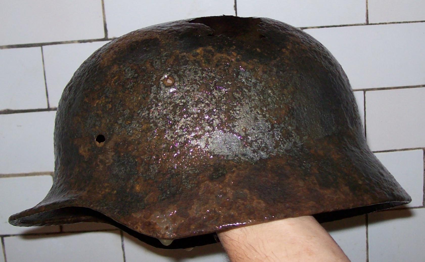

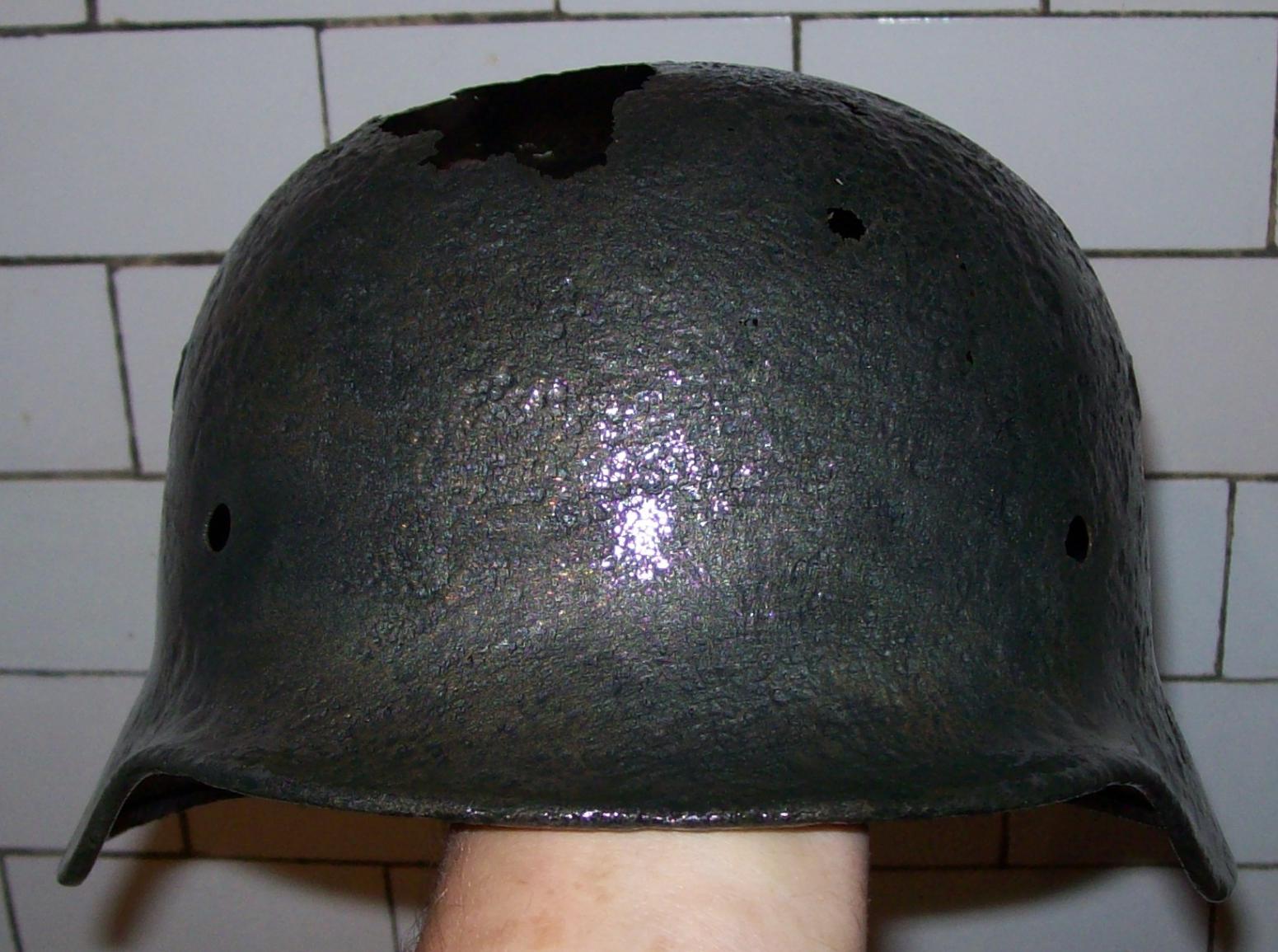

    первый день в лимонке)

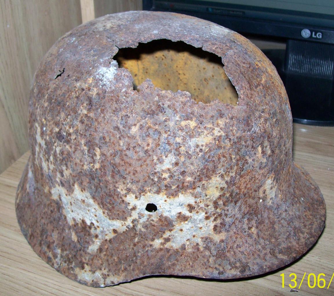

  18. Vesnin
    201
    Буджакская степь

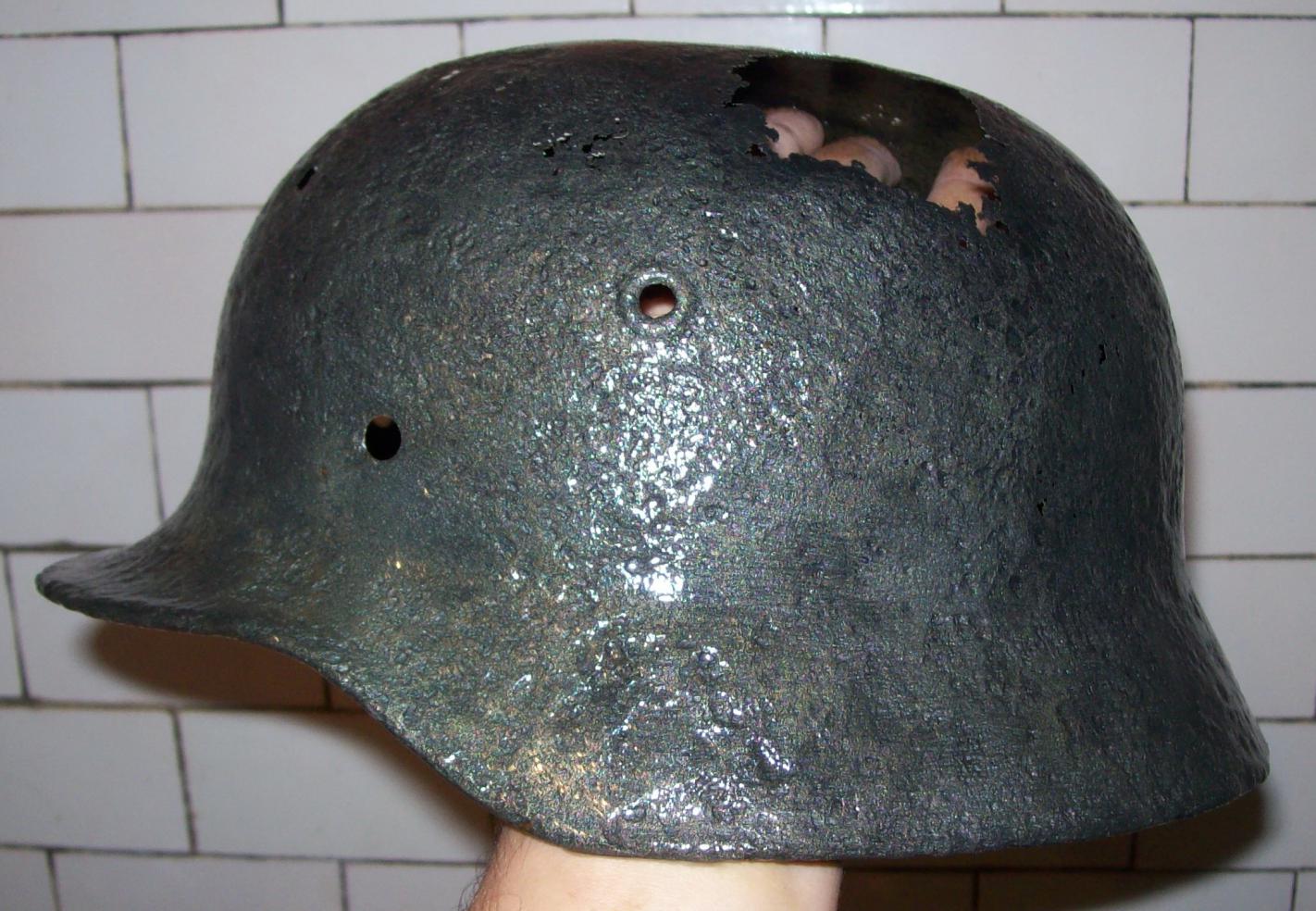

    ещё пару фоток.

    Все верно, Квистовская м40. Естественно вмятины не от приклада, каска использовалась долгое время в хозяйстве, погнила и помялась. Рихтануть трубой получилось потому что металл уже хлипкий, особенно на куполе.

  20. Vesnin
    201
    Буджакская степь
    ещё пару фотографий) ржавчина полностью исчезла.
  21. Maverick911
    Maverick911 Leutnant
    78
    128
    2.670
    номерок на касоне шикарный "10001"
    5 користувачам це сподобалось.
  22. Vesnin
    201
    Буджакская степь
    простите, только я в этом ничего не соображаю) в чём заключается шикарность такого номера?)
  23. Maverick911
    78
    128
    2.670
    Это как автомобильный номер АР 1001 РА
  24. Angry
    Angry Schütze
    28
    СССР
    Там похоже 10001J или 100010. Интересно что за буква перед размером 64 ? Мне видится Q.
  25. Edelweis73
    Edelweis73 Oberfeldwebel
    1.248
    На море
    Вам правильно видится.

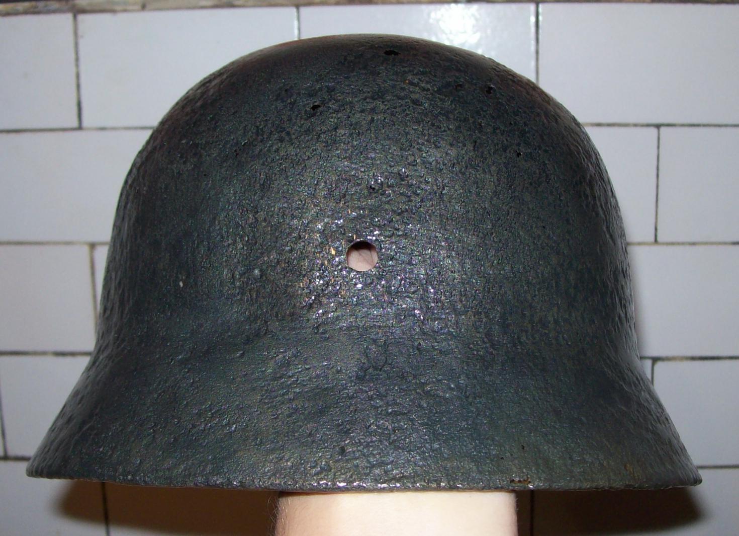

  26. Vesnin
    201
    Буджакская степь

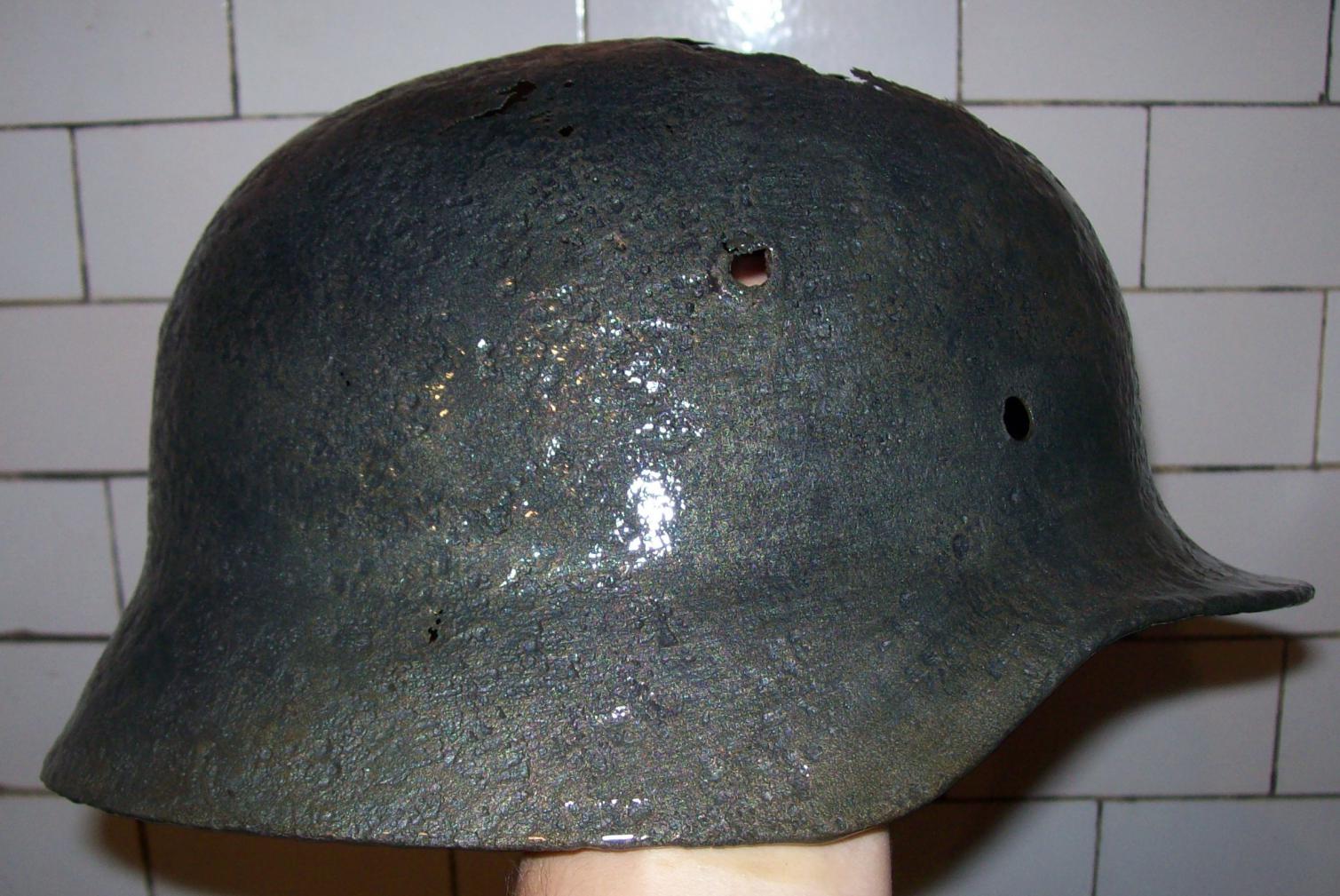

    ещё пару фотографий обработанного шлема)
