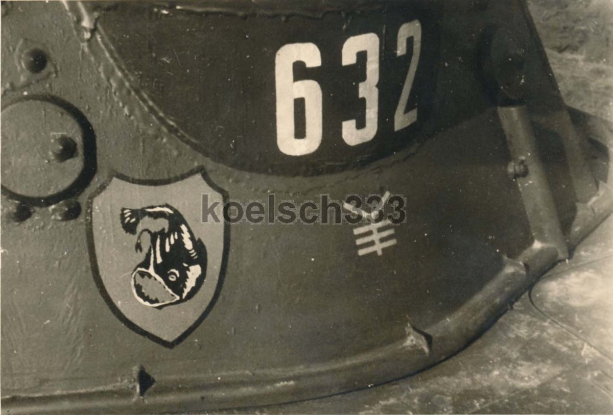

    Фрагмент башни танка 18-й танковой дивизии. Подпись к снимку утверждает, что машина принадлежит 18-му танковому батальону, который входил в состав дивизии по штату 1943 года. Кому-нибудь встречалась ранее подобная эмблема с описанием ?

    18-й танковый полк. 6-й батальон. Рыба мрской черт в щите эмблема вероятно не полковая, а батальонная, потому что в других батальонах были другие эмблемы, в 3-м акула, в 9-м черепушка над волнами. Морская тема связана с тем что танки у их были в ныряющем варианте

    По штату 1943 года остался только 18-й танковый батальон. Если бы знать дату, когда было сделано это фото...

    Задолго до 43-го точно. Танк ausf. D, они почти все не дожили до 43-го. А те что дожили обзавелись забашенными ящиками

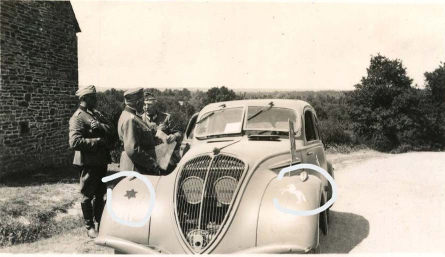

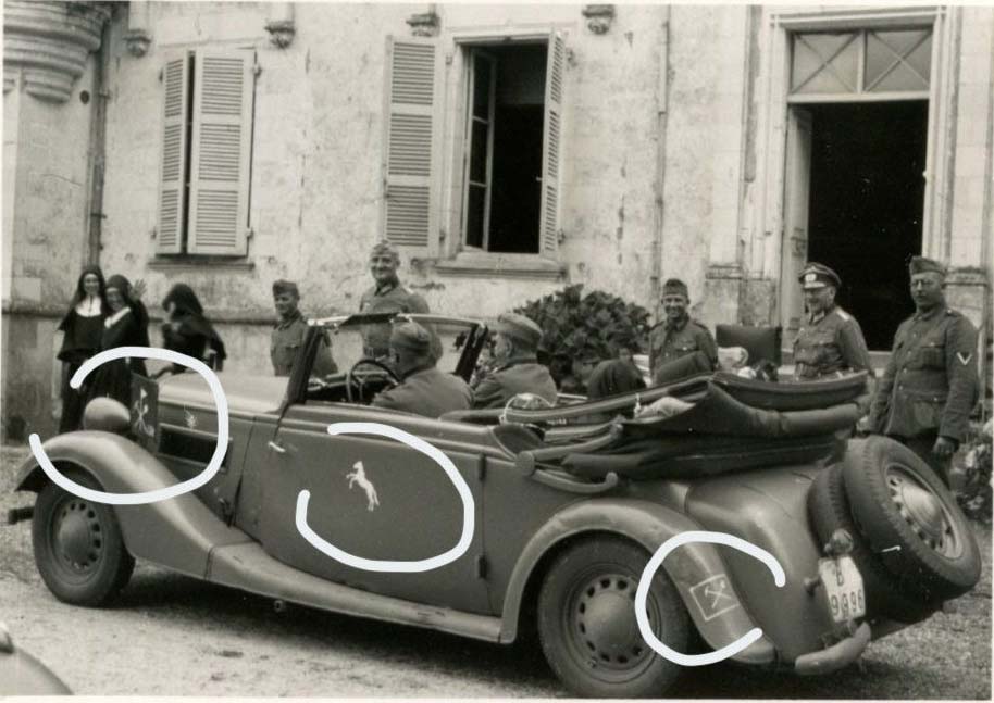

  11. Kfz
    Kfz Major
    3.002
    Днепропетровск,Украина
    1.Шестиугольная звезда на лобовом стекле и крыле грузовика службы тылового обеспечения.
    2.Шестиугольная звезда в сочетании с силуэтом лошади на передних крыльях.
    3.Точно такой же силуэт лошади, но уже на водительской двери автомобиля из какого-то строительного подразделения.

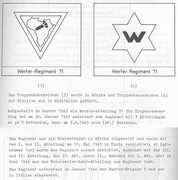

    По звезде мне удалось найти только эмблему 71-го миномётного полка.Но не уверен, что это именно она.Что до лошади, то похоже на 5-й армейский корпус, но его эмблема - в щите.

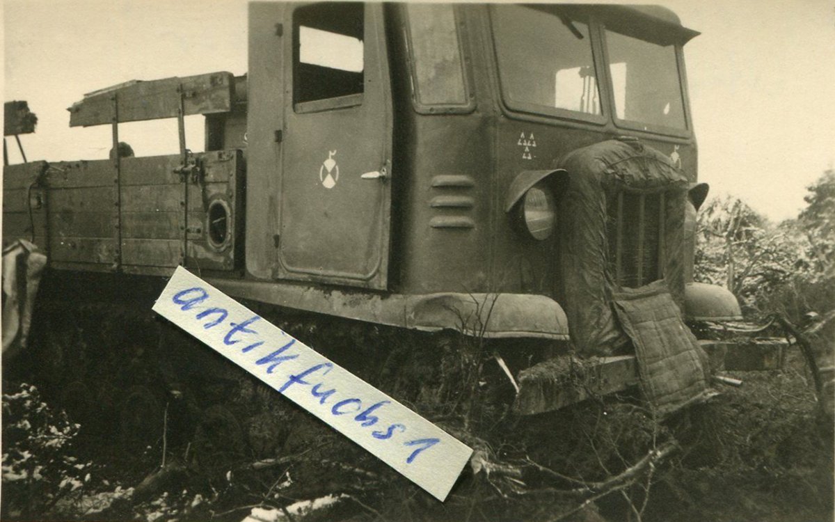

    Тягач с точно такой же эмблемой.На другой стороне кабины - равносторонний треугольник "на колёсах". Механизированная медицинская рота ?

    Баптисты наверно, те тоже на тачки рыбок лепят:)
    ЗЫ: Интересно, в кабине три иконки есть?:D
    tankopiy, legko та Kfz подобається це.

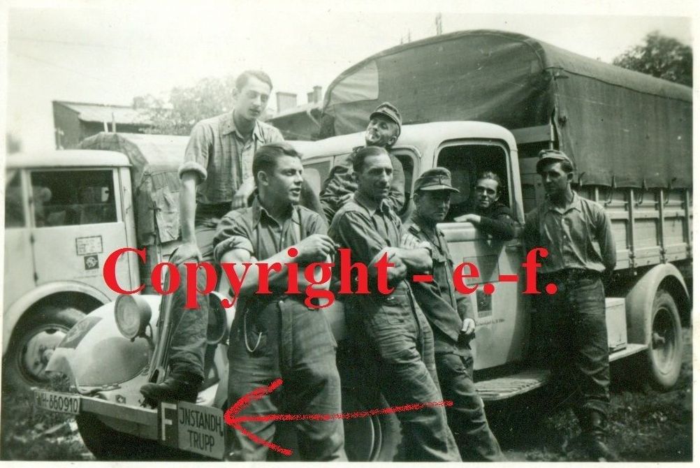

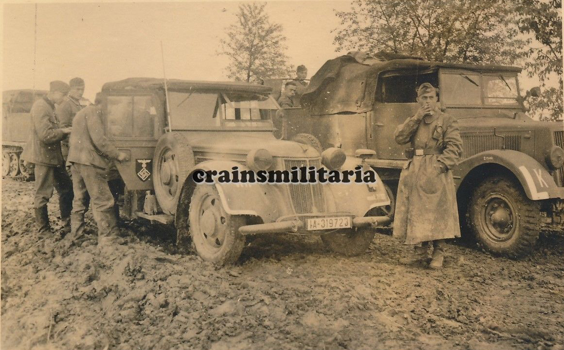

  18. Kfz
    Kfz Major
    3.002
    Набралось некоторое количество неопознанных эмблем.
    1.Сочетание свастики и имперского орла в щите на двери кюбельвагена Wanderer W23S.
    2.Трофейный Renault AGC из подразделения ремонтников.Что может обозначать буква "F" на табличке прикреплённой на бампере ?
    3.Mercedes 170V из состава немецкого африканского корпуса.Что обозначает буква "A" в тёмном квадрате на правом крыле ?
    4.Три треугольника на кабине трофейного советского тягача.
    legko подобається це.
  19. alf301273
    alf301273 Hauptmann
    67
    107
    2.351
    Харьков
    Скорей всего Огнеопасно
  20. Kfz
    Kfz Major
    3.002
    Не думаю.Вряд ли эта машина предназначалась для перевозки горючего.Скорее всего это - обозначение какого-то подразделения (группы).
  21. unixaix
    unixaix Hauptmann
    9.786
    Баварщина
    Может означать противопожарную защиту Feuerschutz

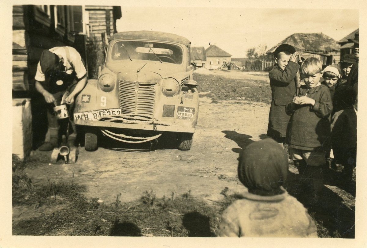

    Нашёл этот символ - 197-я пехотная дивизия.
    alf301273 подобається це.
  23. legko
    legko Oberst
    11.729
    31. Juni
    unixaix подобається це.
  24. Kfz
    Kfz Major
    3.002
    Скачал, кстати, вчера эту фотку с eBay.Но она так и не отвечает на вопрос о шестиугольной звездочке.Тактический знак ( на левом крыле ) - 9-я колонна заправщиков.
