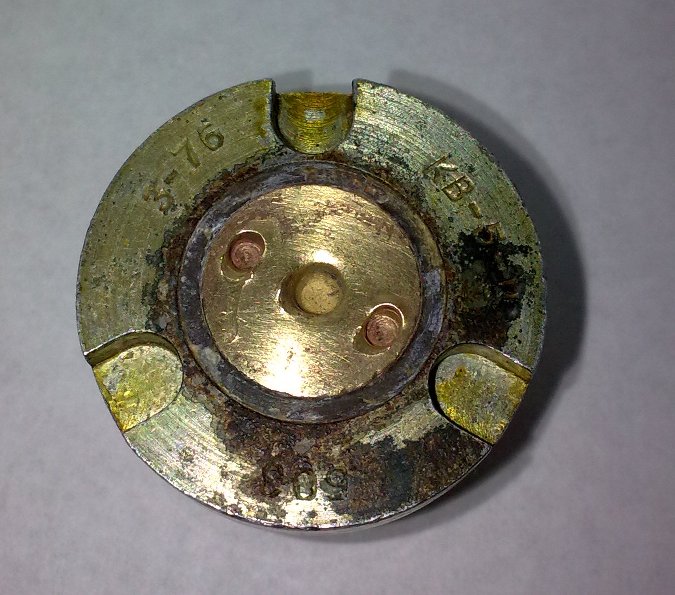

    Вес полностью снаряженного боевого выстрела с кумулятивным снарядом - 22,5 кг
    Если отнять детали, явно отсутствующие на фото - заряд ВВ (1,5 кг), обтекатель, кумулятивная воронка, взрыватель - останется примерно ок. 19-20 кг.
    Масса порохового заряда - 4,5 кг.
    То есть без пороха выстрел на фото весил бы ок. 15 кг.
    Правда бывает в учебных снарядах гильзу наполняют битумом и т.д.
    Но тогда там не стоит штатная КВ:)

    Таким образом, если КВ присутствует, то выстрел не учебный?
    Правильно ли я Вас понял?
    С массой я действительно мог ошибиться. :)
  3. AK-725
    AK-725 Stabsfeldwebel
    1.876
    Если присутствует штатная КВ - то гильза всегда с пороховым зарядом.
    Какой выстрел - боевой или практический (с инертным снарядом) - это уже другой вопрос.
    Штатная КВ - значит без вмятины от бойка, со штатными клеймами (без всяких дополнительных "Учеб", "ОХ" и т.д.).
    В учебно-тренировочных снарядах вкручена либо охолощенная КВ (по центру будет вмятина от удара бойка), либо скрепляющий стержень (стягивает снаряд с гильзой).
    По Вашему фото я не могу понять, что вкручено в дно - там окислы.
    Как я уже сказал, это может быть и охолощенная втулка, и головка скрепляющего стержня, и боевая КВ.
    Как меня когда-то научил один специалист, при ручной работе с ВОПами процент риска не допускается:)
    Поэтому алгоритм такой - без доп. инфы обращаться как с наиболее опасным из вариантов.
    Из-за большой массы артвыстрелов их нельзя ставить и переносить вертикально - очень легко продавить КВ до срабатывания.
    Ту часть КВ, что по кругу ржавая - можно потереть наждаком или ножом, у КВ по кругу должны быть клейма.
    С центрально частью обращаться деликатно.
    Кстати, я наврал - втулка не ГУВ-7, а КВ-5(У). Но сути это не меняет - просто КВ-5 чисто ударная.
    Вот ее чертеж и фото. Корпус стальной, центральная часть латунная.
    На фото по центру виден четкий след бойка.

    Спасибо за обстоятельный ответ.
    В том то и дело, что центральная часть КВ сильно корродирована, потому не рискнул проводить какие-либо мероприятия с ней.
    Сами видите, в каком она состоянии.
    Материал явно не Fe, скорее латунь, на стяжной болт не похоже. Склоняюсь к тому, что это разукомплектованный выстрел с пороховым зарядом.
