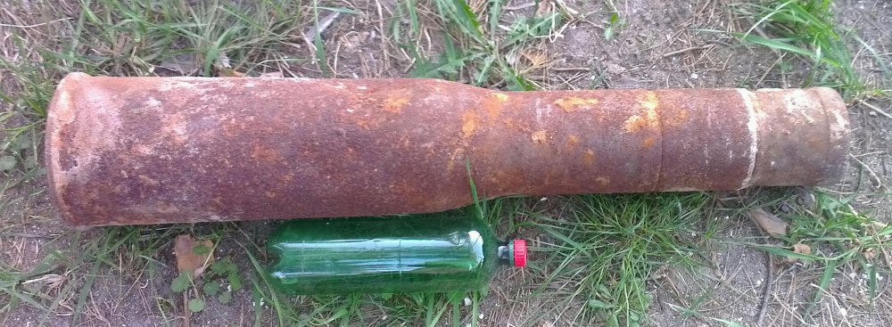

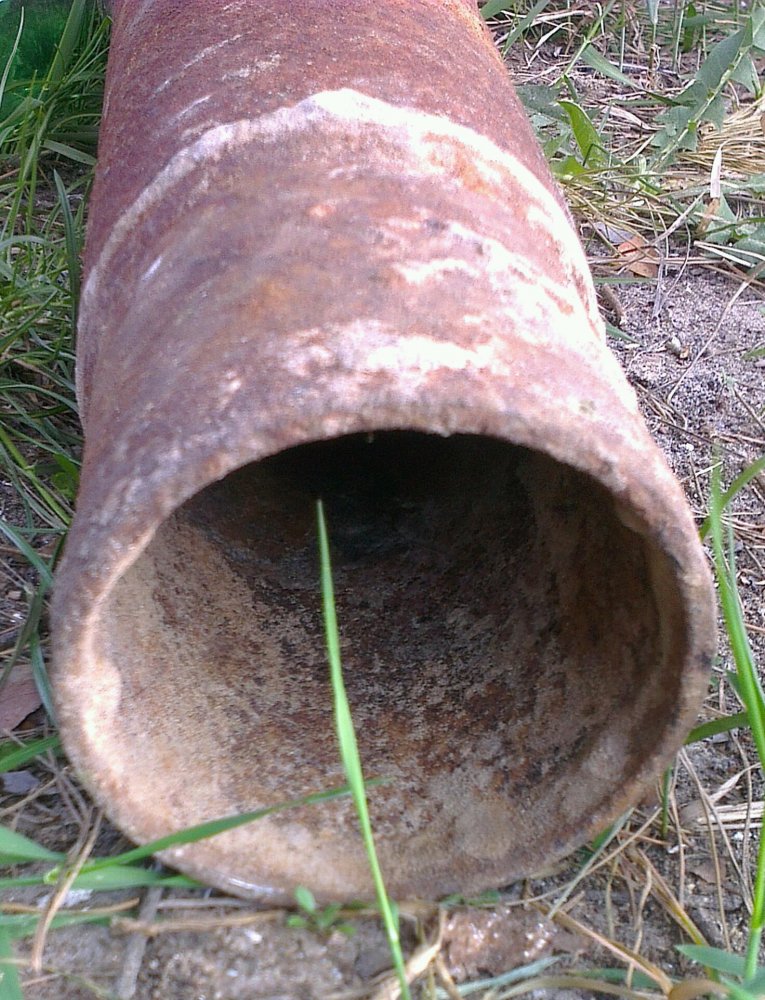

    Опасен ли предмет в таком виде?
    От чего?
    Длина 830 мм, диаметр отверст. около 103 мм. Рядом для масштаба литровая бутылка. IMAG0349-1.jpg IMAG0350-1.jpg IMAG0351-1.jpg IMAG0351-1.jpg IMAG0354-1.jpg

    Остатки какого-то выстрела к МТ-12 "Рапира". Углубление, как я понимаю, только сантиметров на 35?

  11. Eide
    Eide Moderator
    2,212
    Location:
    Київ
    Вы меня хоть убейте, но не похоже оно на выстрел от "Рапиры".
    Сомнения от повышенной "бутылкообразности" гильзы, как у патронов Лебеля. Рапировские на мой взляд менее "крутобокие".
    Капсюльная втулка, что удивило, по-видимому из алюминиевого сплава. Или латуни с большим содержанием цинка.
    В дульце - заглушка, по физ. свойствам похожа на эбонит. Отверствие конусное, диаметр заглушки на 10(12) мм меньше 103-х мм.
    Буду благодарен за любую информацию по предмету.

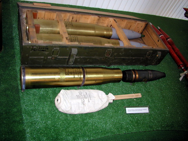

    На фото — УО-412У, 100-мм ОФ к БС-3 и прочим. Хорошо виден индекс и характерная надпись "100-44 СУ и ТАНК". Гильза 100x695R 412 series

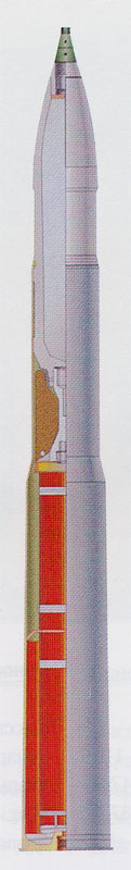

    Я вижу выстрел к 115-мм танковой пушке У5-ТС типа 3УБК3 с кумулятивным снарядом без передней части.
    http://btvt.narod.ru/4/t62weapon.htm
    И очень вероятно, что в гильзе пороховой заряд.

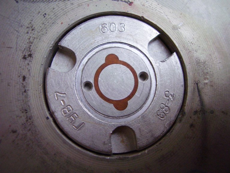

    А поскольку в гильзе стоит капсюльная втулка ГУВ-7 двойного действия (срабатывает и от тока, и от удара бойком) - то крайне опасно ставить выстрел на дно!

  21. AK-725
    AK-725 Stabsfeldwebel
    1,898
    Location:
    Вот ГУВ-7.
    Если на втулке обсуждаемого образца те же клейма - то выстрел с пороховым зарядом скорее всего.

    Я бы сказал, что это кумулятив с недозавинченным обтекателем (кольцевое "углубление" на фото в месте перехода от цилиндрической к конической части снаряда). То есть снаряд аналогичен Вашему.
    Вот здесь изображения.
    http://maic.jmu.edu/ordata/srdetaildesc.asp?ordid=866
