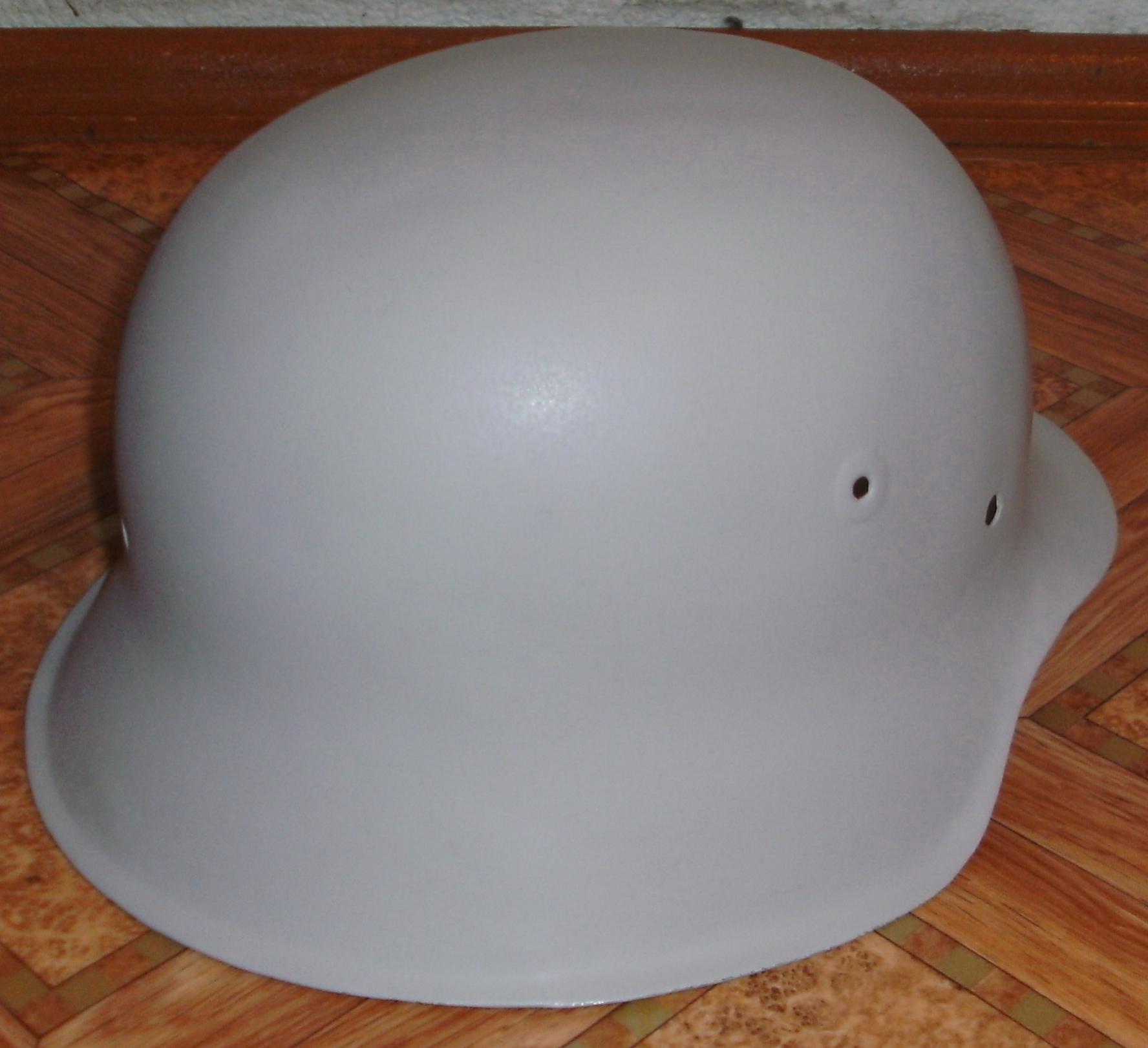

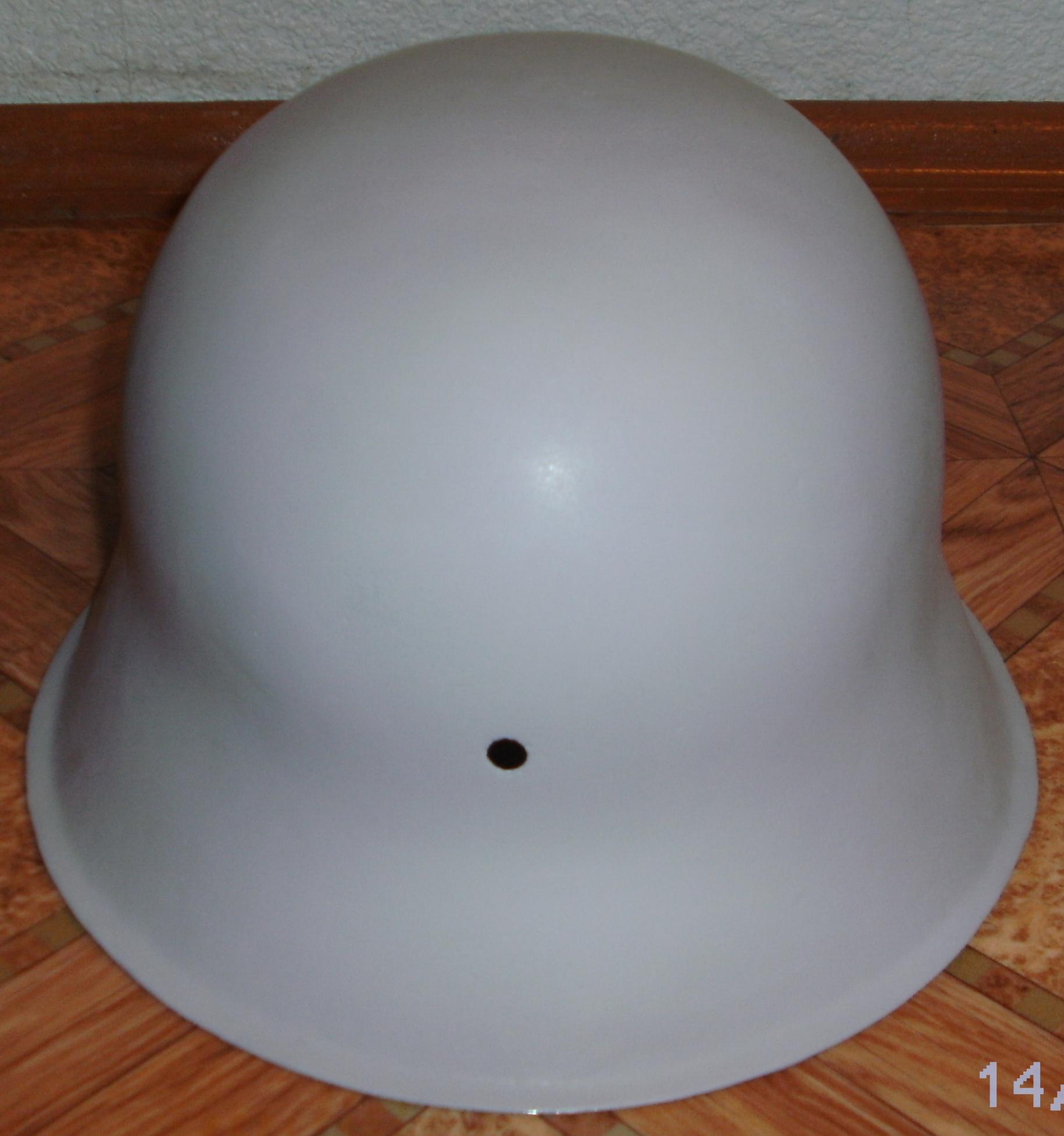

    штамп по мему получился слишком крупный

    Окончательный вариант перед покраской.

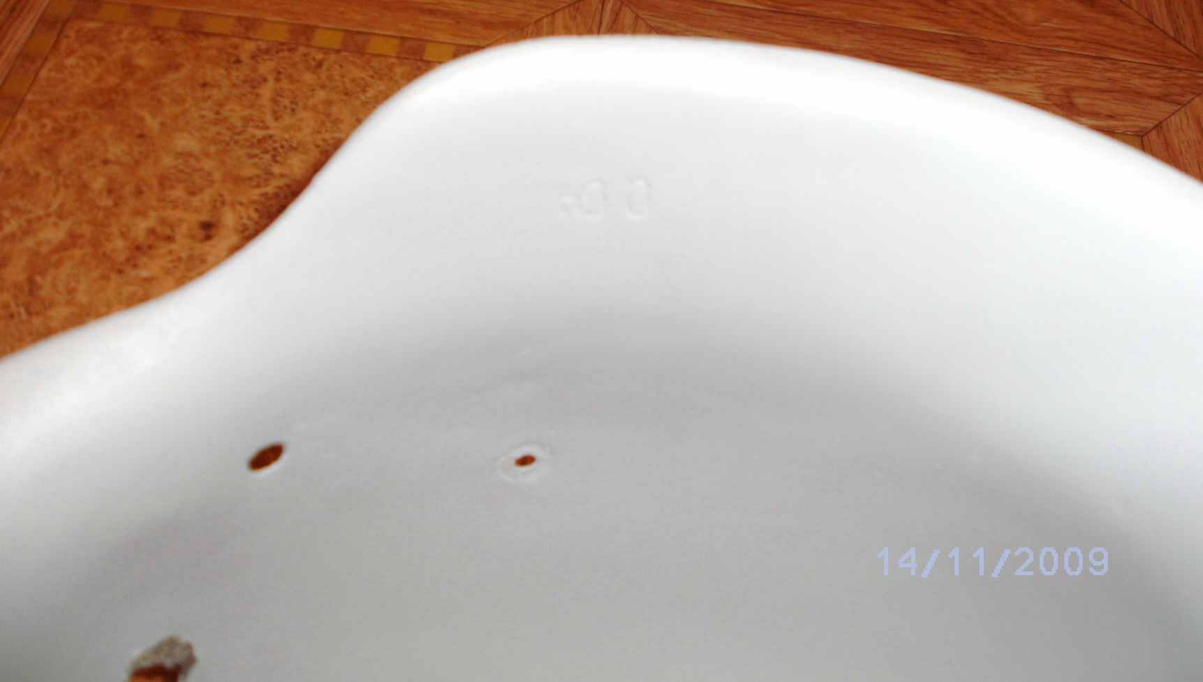

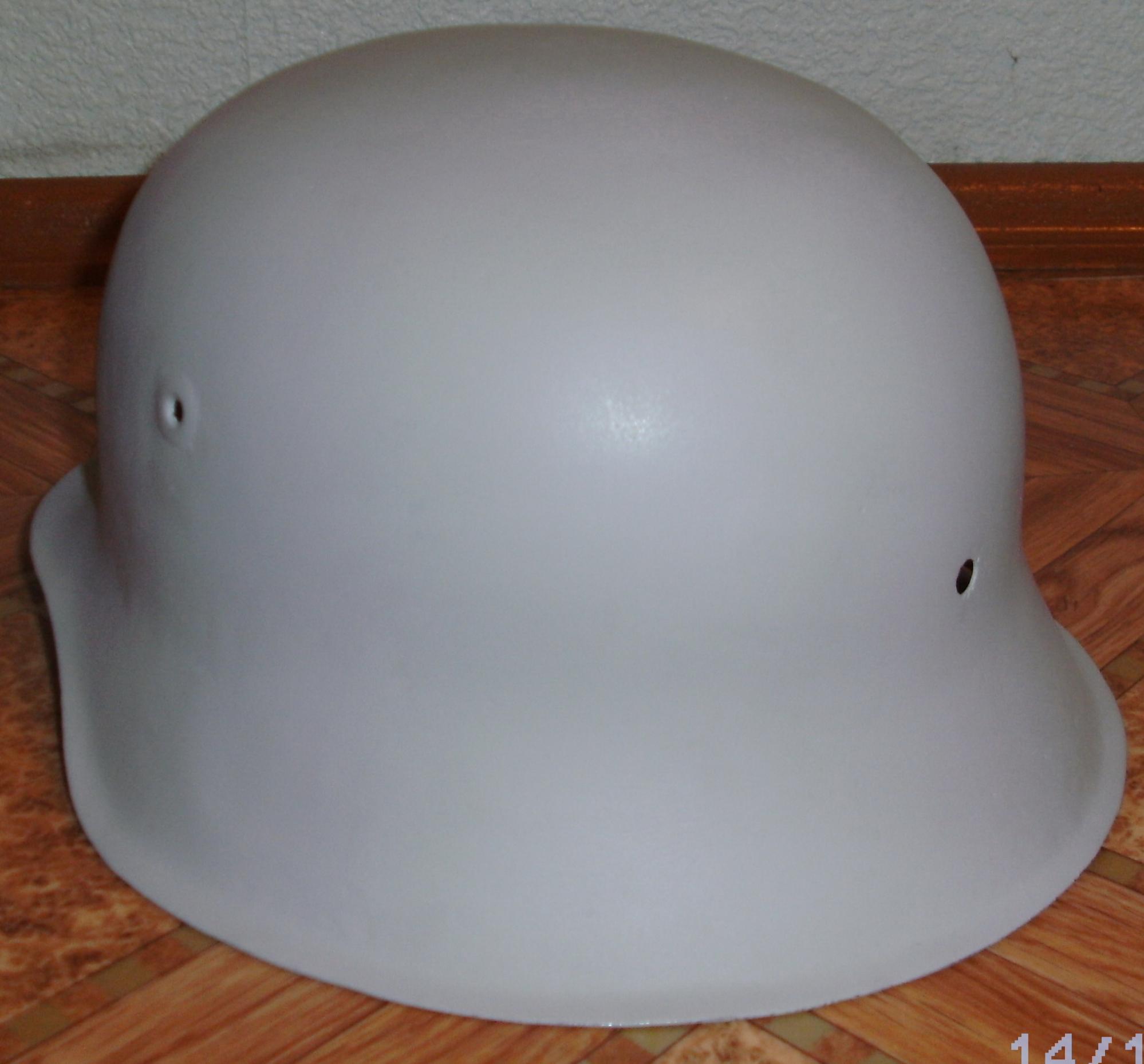

    У меня все экземпляры касок без штампов (состояние предствляете), сравнить пока не с чем. Но буду стремиться познать:)

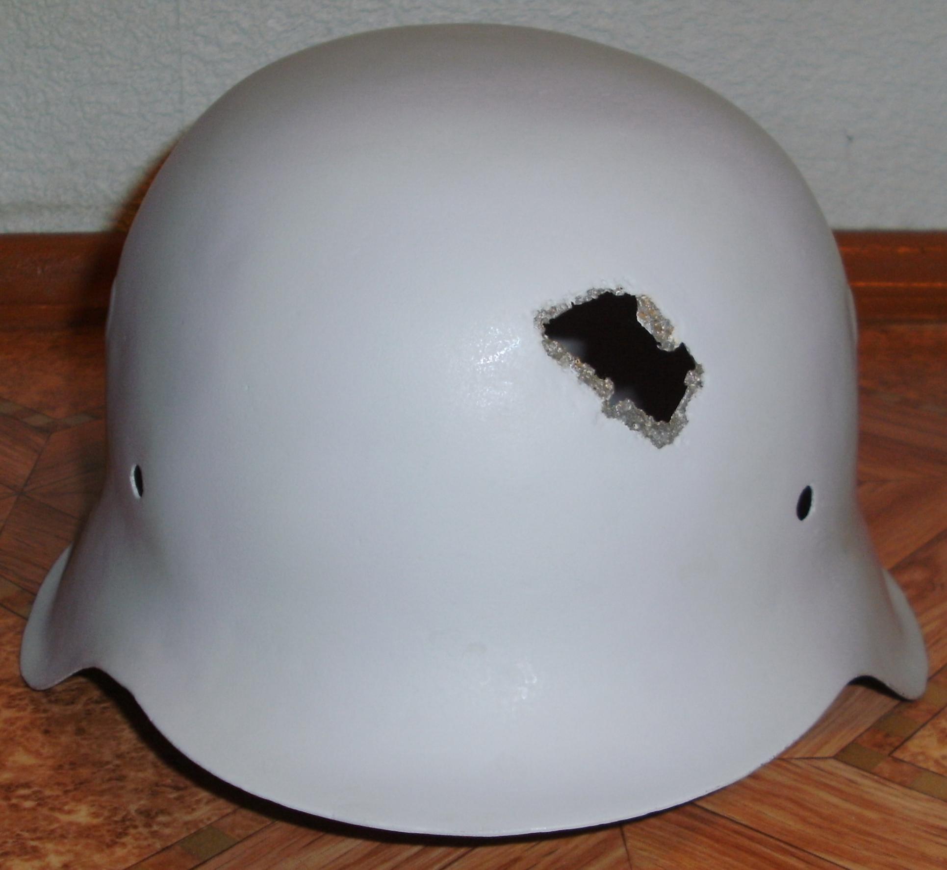

    Вот еще.

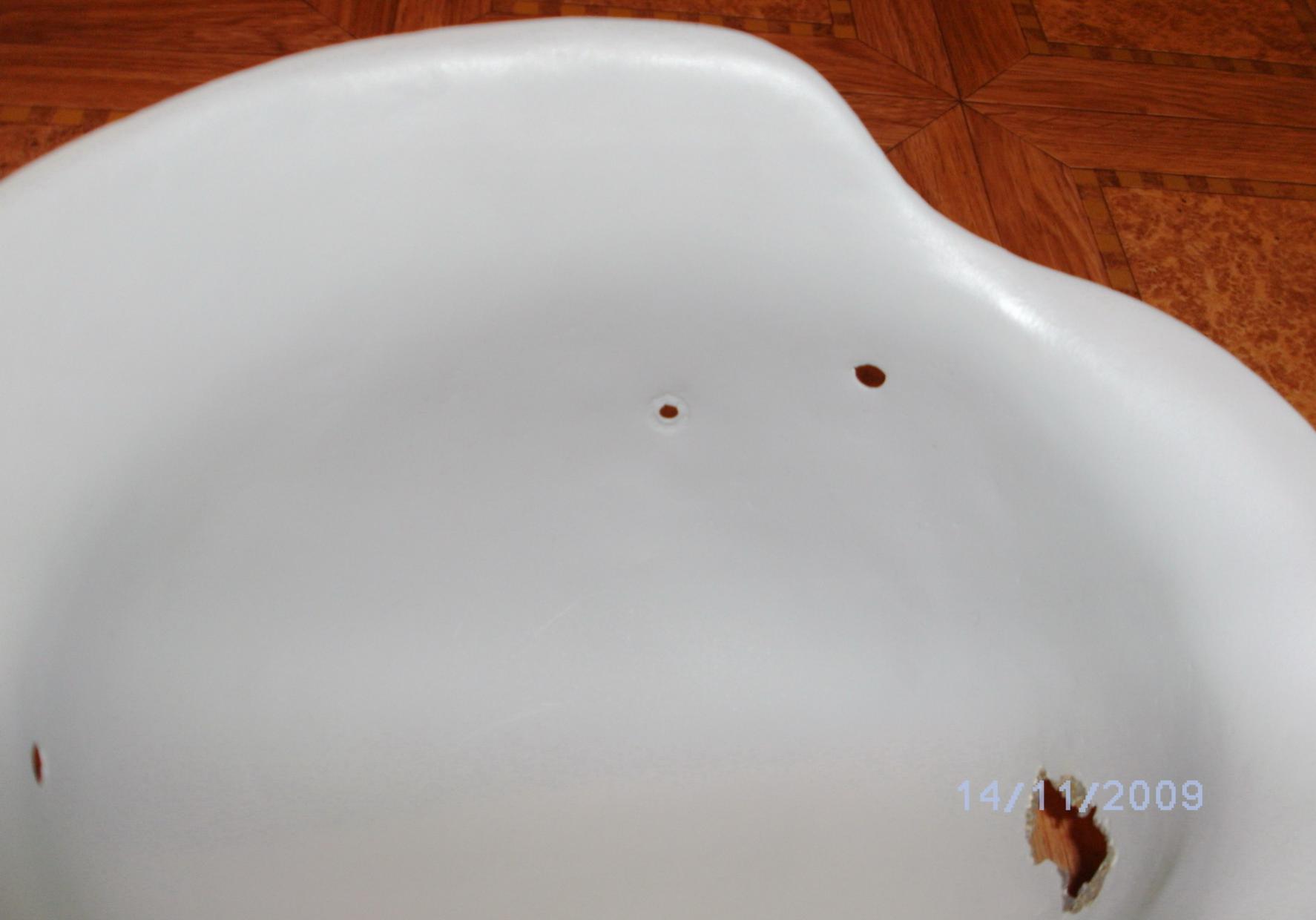

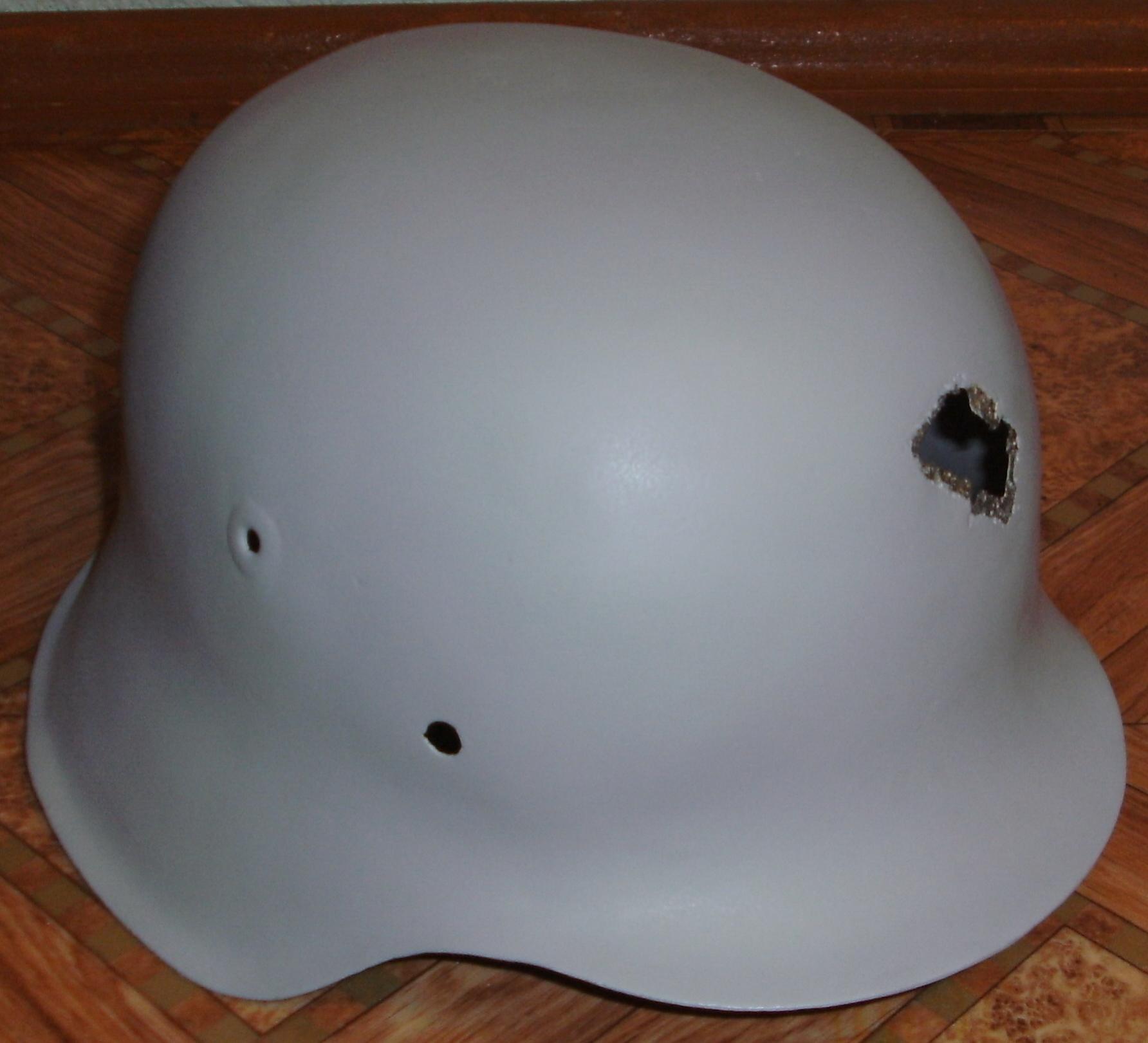

    Хотелось бы услышать, кто как восстанавливает вентиляционные отверстия изнутри. Я накладываю шпаклевку, затем тут же снимаю максимально, маленьким ножичком, но может есть более лучший способ?

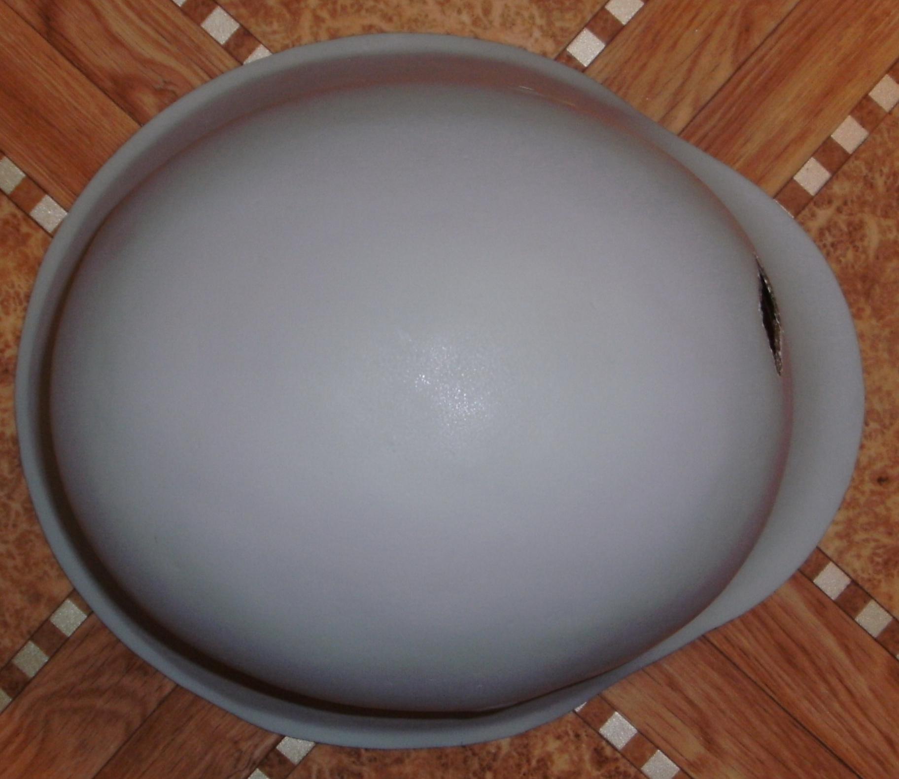

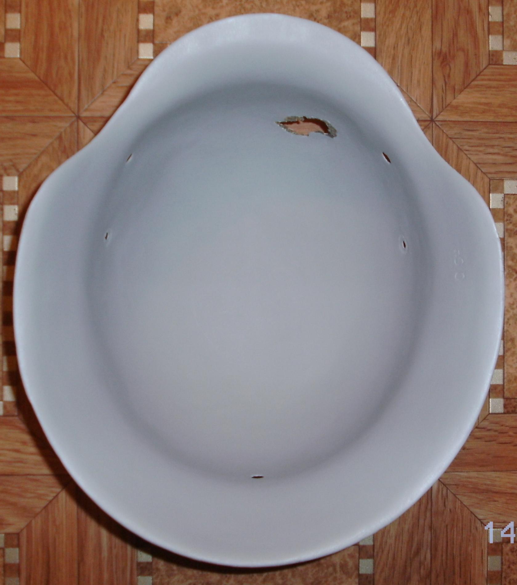

    Вот в принципе и все. Поскольку заказ краски в автосервисе несет некоторые материальные затраты, пришлось притормозить и начать откладывать денежку. А т.к. чем больше закажешь краски , тем дешевле она выходит,то занялся другим экземпляром, (как раз ржавчинки на старение нашкребу),а там может все сразу и покрашу. Прошу покритиковать мою работу. :)

    Если Вы намеряли на уровне кламмеров по наружке 64, то клеймо должно быть Q62.

    Учтем. Рахмет. Вот сколько не читал, а все равно ошибся.

    Получилось очень даже неплохо! В теме не помешало бы добавить фото марок используемых материалов (Вы сами боролись за подробность процесса), многих камрадов очень интересовали бы зернистости используемых наждачек и последовательность их применения в ходе процесса, много лишних фото, пошаговое восстановление здесь не первое, оценка 5, молодец!

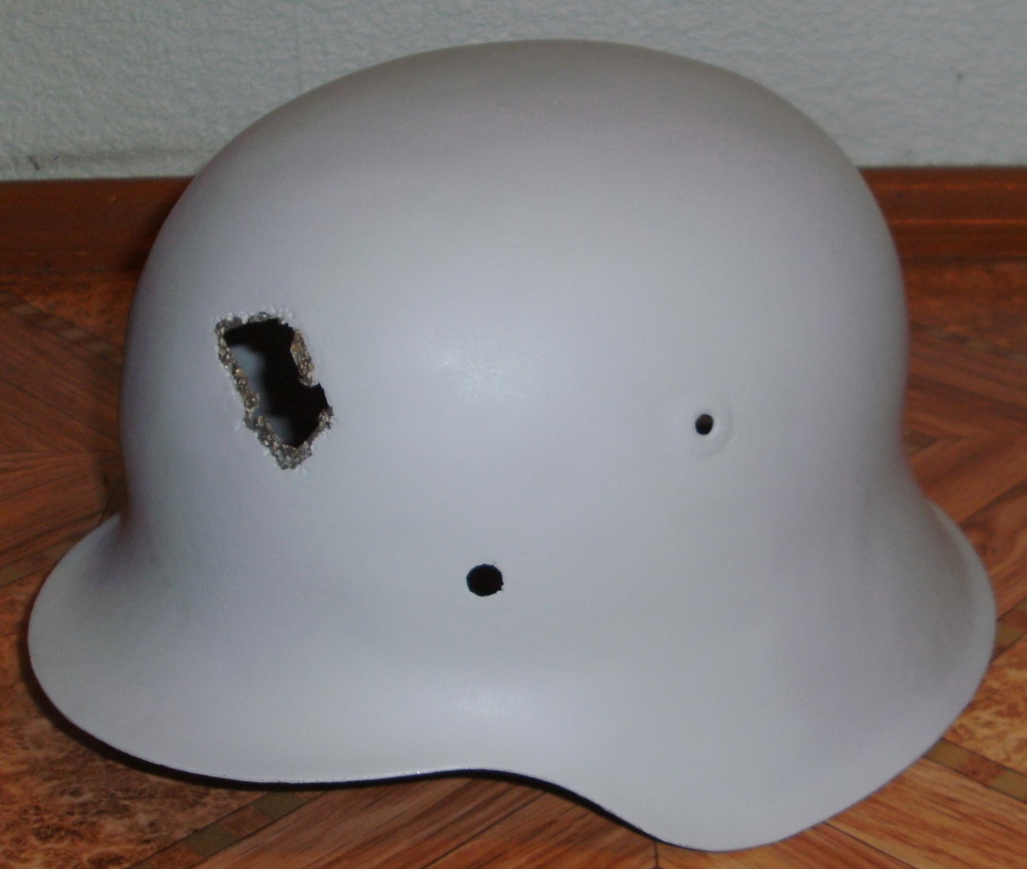

    8./Jnf.Rgt.42 Stahlhelm
    Я бы оценил работу на отлично!
    Понравились люверсы, особенно левый (которого небыло вообще),
    была у меня одна работа немного похожая на Вашу http://reibert.info/forum/showthread.php?t=58975.
    Дырочку если честно, считаю, что оставили зря, т к у нее края не рваные как от пулевого или осколочного, а прогнившие, натурально врядли будет выглядеть. Клеймо тоже лишнее, пока не поздно советую зашпатлевать его.
    У самого лежит в запасах решето М42, все никак руки не дойдут, там и рваные и гнилые дыры и пила на окантовке.
    Ждем Вашего окончательного результата после малярных работ и застаривания :smile_12:

    И што оно будет? Выведеный касон и дырка както не то.

    ерунда получается, да?
  18. zawaz
    zawaz Oberfeldwebel
    916
    Согласен......каска как с магазина после покраски получится и с дыркой,тем более что действительно дырка выгнившая,если хотел антураж не надо было вообще её красить,почистил и всё,а так работа действительно выглядит на 5+
  19. Reinhardt Unrau
    Reinhardt Unrau Leutnant
    27
    69
    2.884
    Да можно дыры оставлять! Только и застаривать нужно соответственным образом.
  20. Thomzen
    Thomzen Stabsgefreiter
    425
    Таганрог
    В принципе пака шлем не покрашен можно и устранить отверстие.
  21. Tamerlan25
    Tamerlan25 Major
    15
    26
    2.539
    Совершенно верно, еще не красил, значит еще все реально, дыру обыграть, каску застарить. Думаю некоторые фрагменты края дыры нужно немного загнуть вовнутрь-типа проломило.
  22. grorlo
    grorlo Obergefreiter
    140
    РБГ
    Загнуть края вовнутрь? это можно. В принципе я хотел бы дыру оставить конечно, вокруг нее ржавчина, после покраски и замачивания пойдет настоящая ржа. а то что не осколочная и не пулевая, дак мы не узнаем, чем она была первоначально сделана. Мне казалось это осколок был вначале (вначале было слово:)) Еще что для натурности с ней (с дырой) можно сделать? Да и застаривать я конечно буду, ржи наковырял полный стакан. Как новую конечно не оставлю.
  23. M.Vittman
    M.Vittman Leutnant
    18
    5.200
    хорошо процесс идет!
  24. Tamerlan25
    Tamerlan25 Major
    15
    26
    2.539
    Края рваной дырки не закрашивайте, их рвануло, поэтому там должен быть металл голый или ржавый, ну и если "осколок" влетал он проломил дырку, думаю эфект вогнутых краев не помешает, хотя многие каски и ровно кололись, тем более у Вас там они на каске истонченные, особо напрягаться не прийдется.

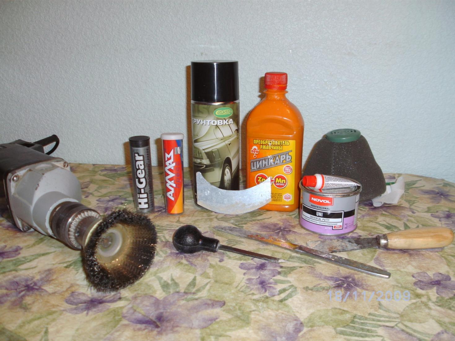

    А это инструмент, чем я пользуюсь. По первой ржавчине и по холодной сварке иду кордщёткой. Американская холодная сварка HI-Gear (примерно 5 USD) по мне так проигрывает российскому Алмазу (сварка для автомобилей) 2:0. Мало того что Алмаз дешевле (1,5 USD), еще и схватывается быстро. За 5 минут берется зерном, за 10 уже застыла и можно шлифовать. А Hi-Gear на больших дырах и сутки и двое ждал, пока затвердеет. Затем преобразователь ржавчины Цинкарь (примерно 3 USD). Выше всяких похвал. Быстро и качественно переводит ржу в белый налет, который легко убрать наждаком. Есть запах раствора, потому использую маску. Шпаклевка обычная NOVOL, двухкомпонентная. На чайную ложку раствора по три выдавливания из тюбика размером с спичечную головку. Схватывается за 15 минут, потому работал мелкими партиями. Тут без маски вообще не обойтись, воняет здорово. Через час уже можно проходить наждаком. Кстати о наждачной бумаге. Использую разную. По грубой шпаклевке сразу иду P100, затем по ней же P200. Для гладкой затирки использую P400, ну и уже окончательно P1000 (по российской классификации можно сказать нулевка). Ну а грунтовку взял также российскую CONSOL (примерно 3 USD). Претензий к ней также нет. Хватило на 2 проявки (тонким слоем) и одну грунтовку и еще осталось.
    4 користувачам це сподобалось.
  26. grorlo
    140
    РБГ
    Перед баллоном с грунтовкой дуга из металла, ей удобно внутри каски равнять шпаклевку. А нож с черной ручкой - этим выводил люверсы. Ну а шпатель и обычный столовый нож, этим работал с шпаклевкой. Вроде всё.
    Так как, кто нибудь поделится, как внутри люверсы выводите?
