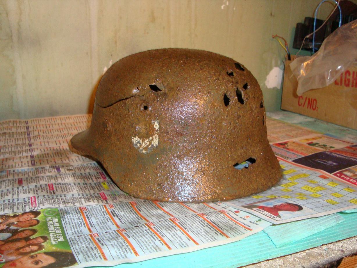

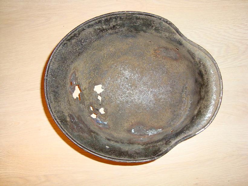

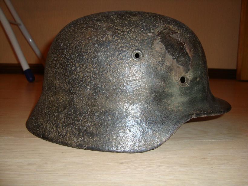

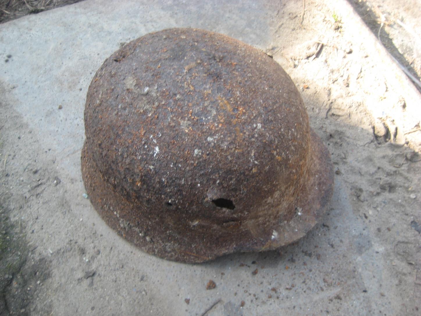

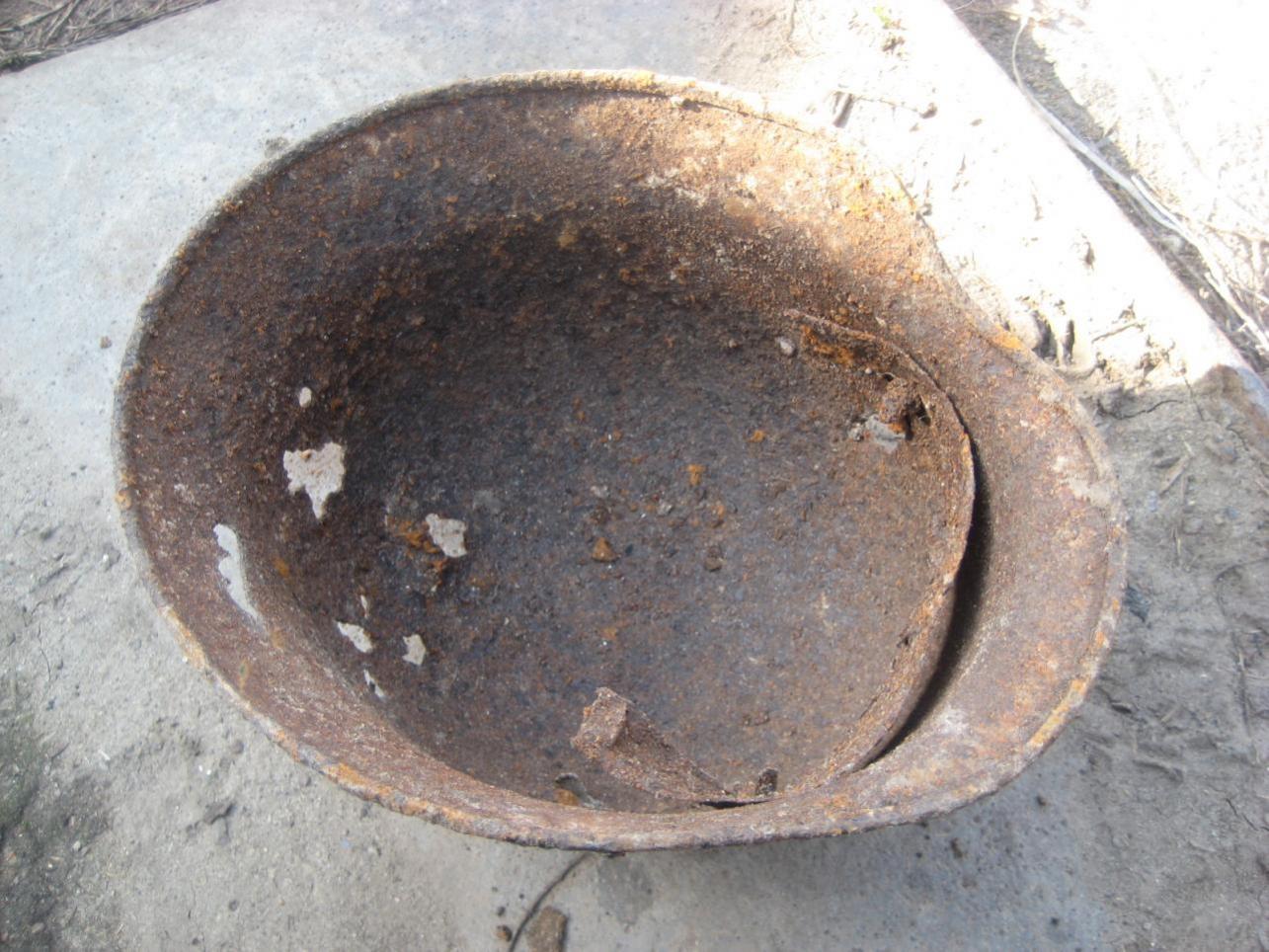

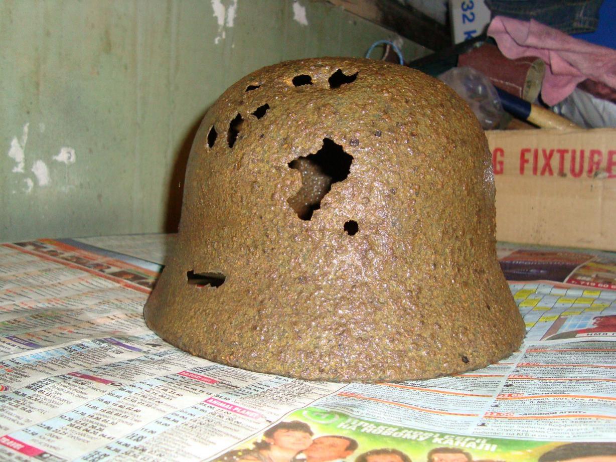

    Всем привет.
    Вот когда-то поступил ко мне такой М40 66.
    1. 150 грн.
    2. По фото. Коп., не чистив зовсім, ополоснув під краном. Кусочок одного пера хвоста відбив при копі. З...
    3. Коп як на фото. Не рухається.
    4. (в наявності 3 шт.)

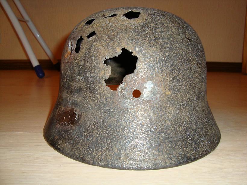

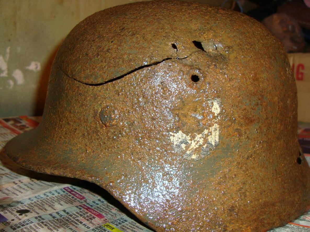

    После щавельки появился небольшой просвет......и даже декаль!

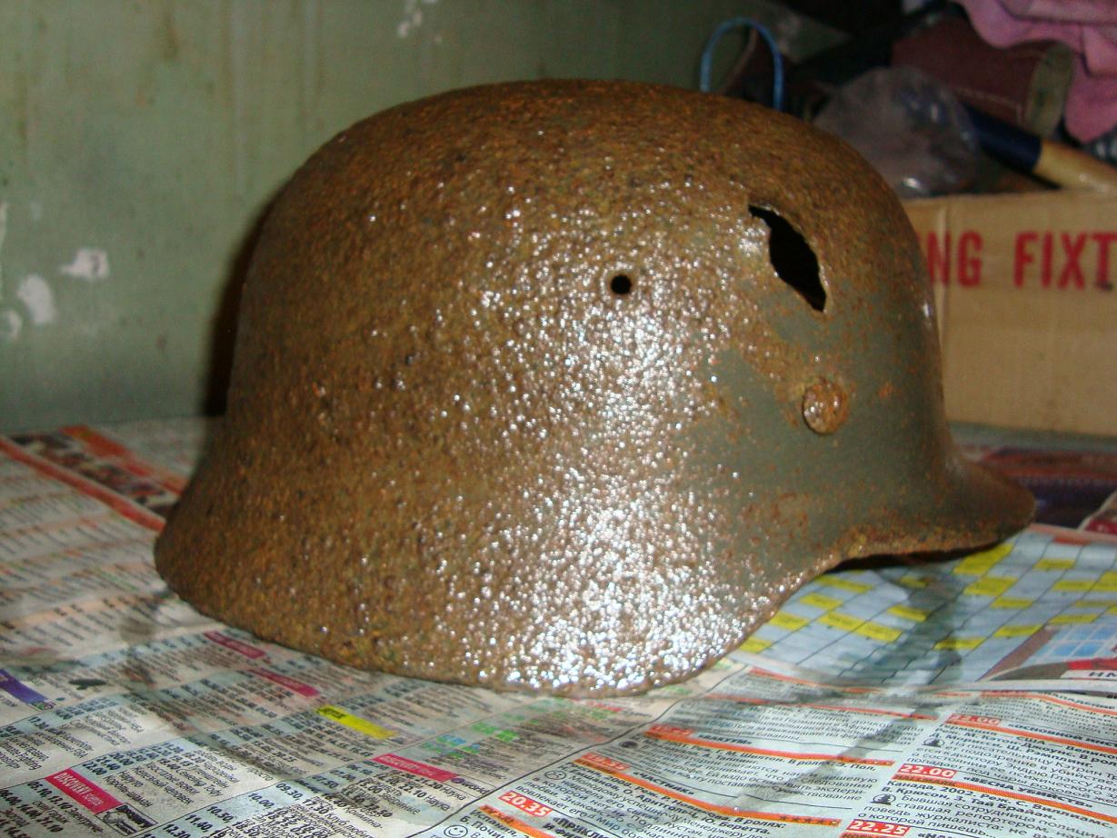

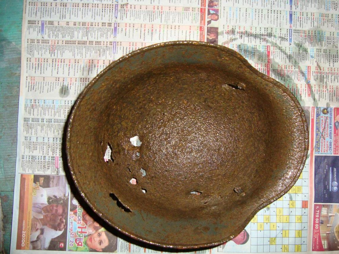

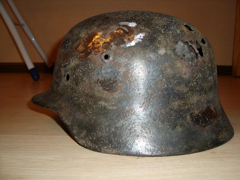

    Немного подсушил, обработал щеткой и преобразователем, подварил.
    Осколочные дыры не заваривал, т к было интересно поработать холодной сваркой по таким пробоинам.

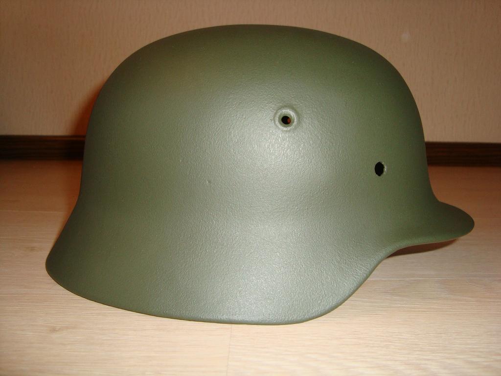

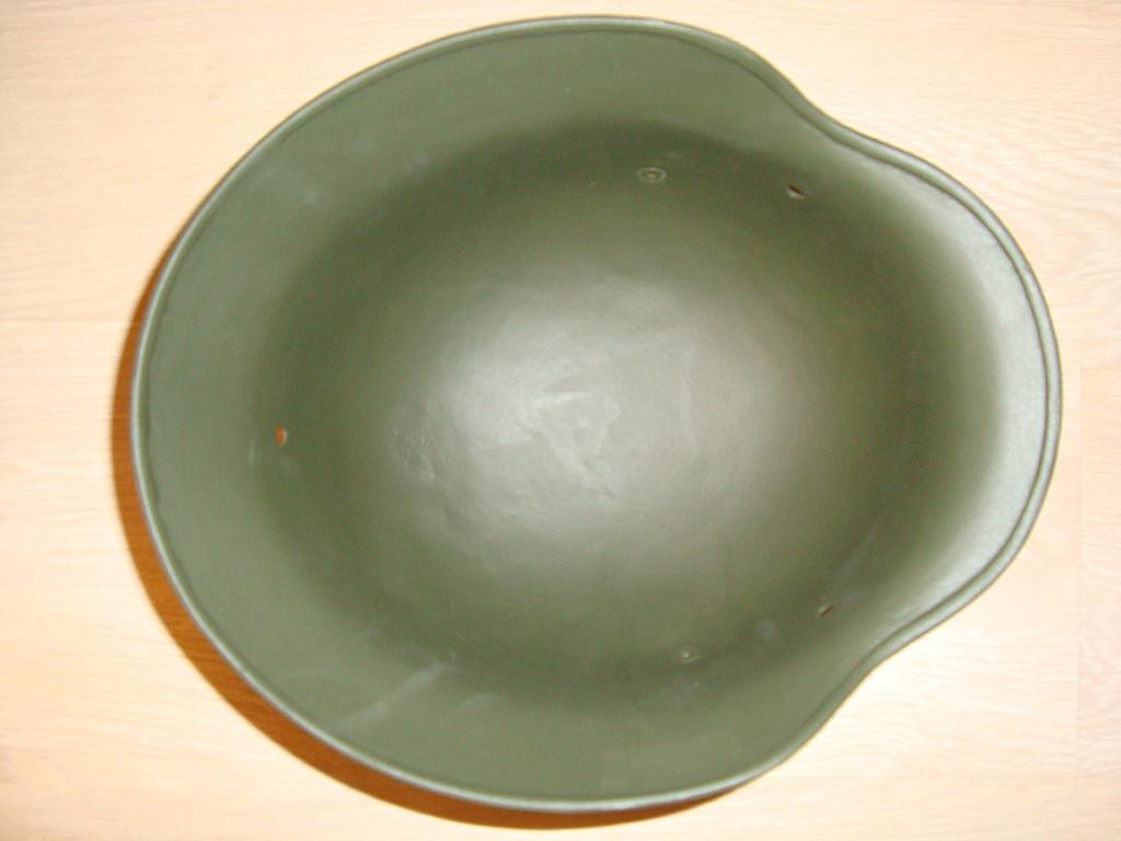

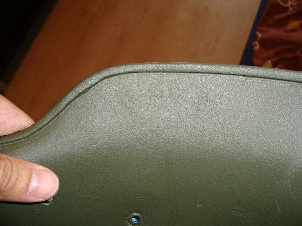

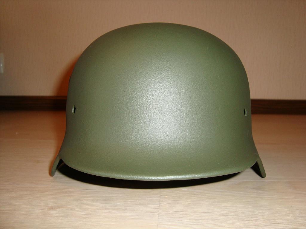

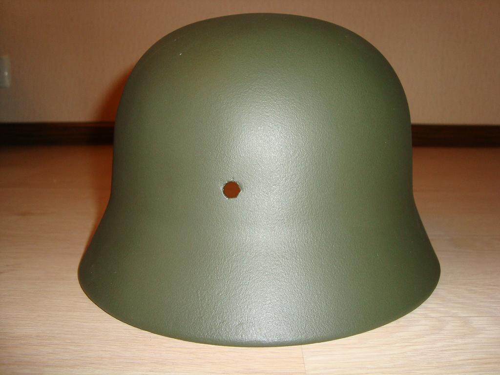

    Далее холодная сварка, шпатлевка и покраска.
    Вот и она, даже номер есть. :smile_12:
    Скоро станут декали и подшлем.
    Каска ищет нового хозяина. ;)

    Замечательно получилось:smile_12: Чем варил?
  9. Reinhardt Unrau
    Reinhardt Unrau Leutnant
    27
    69
    2.883
    8./Jnf.Rgt.42 Stahlhelm
    Обычный полуавтомат.

    Хороша вышла! Лично всегда были соммения по холодной сварке на крупных дырах, но наверно зря сомневался.

    Reinhardt Unrau друг! Ну а способ заделывания крупных отверстий холодной сваркой? Давай поясняй народу.

  26. Reinhardt Unrau
    27
    69
    2.883
    Всем привет.
    По холодной сварке:
    1. Изнутри заклеил дыры упаковочным скотчем.
    2. Затем "замазал" холодной сваркой.
    3. После высыхания провел "краштест", то что не отвалилось затер нождачкой, но только насухо, т к под водой холодная сварка начинает опять станоситься эластичной и "плыть".
    4. Там где сварка отвалилась, повторил процедуру.
    5. После этого перетянул шпатлевкой и затер, обязательно грунтовал после каждого слоя, т к шпатлевку затираю в воде и сварка могла "поплыть".
    Получилось довольно крепко, но мое мнение, что эпоксидка с стеклотканью или шпатлевка со стекловолокном на "сеточку" все-таки более технологичней и практичней. Следующий эксперимент буду ставить с эпоксидкой и стеклотканью ну или просто заваривать у сварщика.
