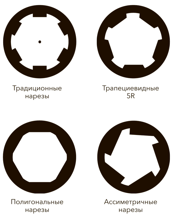

    Количество нарезов например 6 или 8 изначально было принято для свинцовых пуль когда чуть в старые времена надо было швырнуть свинцовую пулю подальше то было замечено при досыпке пороха срыв с нарезов. Затем поигрались с сурьмой и вышло что и при 4 нарезах можно вышвыривать пулю около 500м/с. Для свинца еще делали более глубокие нарезы что реально не требуется для оболочечных пуль. Веду к тому что уже высше сказаным форумчанином особой разницы не заметите. А чистить легче. Это да.

    У меня винтовка нарезы 5R ,реально кучность рваная дыра до 200т метров ,дальше не стрелял .Дозвуком свуинцом тоже самое ,стрелял правда на 100м .

    В кратце по покрытию ствола и нарезам, расскажу непосредственно по 223 калибру 8 твист и стрельба до 400-500 метров пулей sb 55g 62g и ggg 55g 62g, начну с нарезов, по кучности 5 и 6 нарезов разницы не ощутил, но ощутил в ресурсе ствола так как 6 нарезной на сегодня с выглядит куда хуже и второй момент по чистке 5 нарезной куда проще почухать. Момент по покрытию, черный ствол самый точный, но если это полуавтомат и в планах много стрелять то лучше брать с карбонитрацией(повышение твердости металла до 55-62,а не покрытие как хром) , так как карбонитрированные стволы очень выносливые и имеют вполне хорошую кучность, лично на счет хромирования у меня скептическое отношение, так как наблюдал ствол на котором появилась раковина в хроме и коррозия ушла под покрытие. Лично мое мнение выбор 5р с карбонитрацией (под 223 55 и 62) на полуавтомат для динамичной стрельбы и максимальной дистанции 400-500метров.

    В этих отношениях конкурентов у полигональных нарезов нет.ИМХО

    Яка кількість нарізів оптимальна?
    Наприклад у ПМ 9×18 4 нарізи, той же Форт 12 9×18 6 нарізів.

    Залежить вiд тиску та енергii кулi (на прикiнцi дудки)
    Чим м'якше матерiал оболонки кулi тим бiльше треба нарiзiв

    Окрім кількості нарізів є ще їх профіль.

    Профіль зрозуміло. Поля, нарізи, грані.
    Цікавить від чого відштовхуються при формуванні кількості нарізів. Навів вище найпростіші приклади ПМ й Форт.

    невдале порівняння. краще і яскравіше порівняти , наприклад, стволи, точніше профіль нарізів, від НСВ/НСВТ/КОРД і гвитівку КОРД. Кількість і крок нарізів там однаковий.;) зато різний результат

    зато дуже наочно коли на однакових кулях (калібр, тип) ти бачиш різні відбитки - чудово розумієш з чого їх випустили. Я так само ясно чому різний профіль нарізів - задачі в зброї різні і вимоги до влучності.

    іноді складний профіль нарізів заміняють їх кількістю з простішим профілем і буде однаковий результат. Все залежить від інженерів і того обладнання, яке є у виробника стволів, а також від задач зброї + ціна (її рахують теж)
