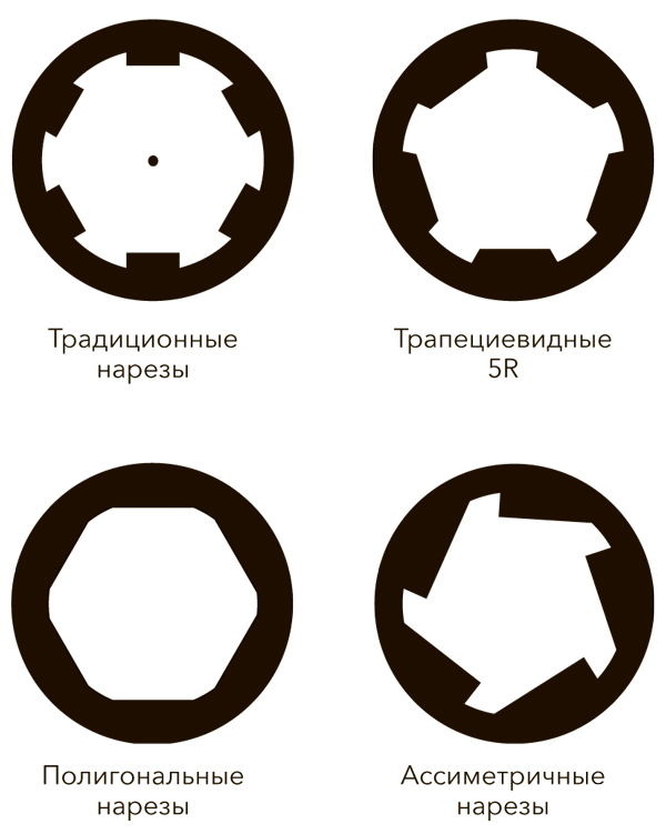

    Доброго времени суток комрады. Кто, что слышал по поводу нарезов 5r. На сколько такие стволы лучше стреляют по сравнению с традиционными с 6ю нарезами? Не отражается ли такая компановка на живучести ствола и его термической эрозии?

    Вообще в описание написано, что смысл такого расположения нарезов, это уменьшить деформацию пули и как следствие уличшить кучность.

    Играет роль не количество нарезов, как таковых. Даже если нарезов всего два - пуля будет прекрасно стабилизирована
    Или даже, овально проточенный ствол как у техкримовских устройств - прекрасно стабилизирует пулю.
    Играет роль секторный угол геометрии. Чем больше угол между равномерными участками, тем больше пуля будет воблить внутри ствола. Поэтому количество нарезов старлись увеличить. Естественно, приходим к неизбежному увеличению трения пули о края нарезов, что в сукупности с тонкостью полей нарезов приводило к более быстрому выходу стволов из строя.
    5R с точки зрения маркетинга - это компромис, пытающийся трапецивидными скосами уменьшить трение, уменьшить секторную равномерность геометрии и сохранить при этом приемлимую точность. Что касается живучести, один из краев трапеции будет подвергаться усиленному износу. Со временем, геометрия нарезов будет более скругленная. И тут важно понимать, что динамика износа вполне конкретна для каждого типа патрона. Следовательно, придется забыть о том, чтобы экспериментировать с разными патронами. Кучность будет сохраняться исключительно при стрельбе одним и тем-же типом патронов. Выбор профессионаааааааааалов. Все дела )))
    PS На самом деле этот тип профиля не более чем попытка технологов сделать дешевле, сохранив качество. Такие стволы проще обрабатывать. сокращается износ вкладышей и прессов холодной ковки. Они лучше промываются при обработке химией и гарантийное обслуживание требуется не так часто.

    Если мы говорим про "черные стволы" холодной ковки, без хромирования, то 5r уделает по живучести ствол с 6ю нарезами в три раза, но только если будет применяться исключительно один тип патрона (30000 против 10000). Если тип пули и навеска будет меняться, то 6сти нарезной дольше сохранит кучность (5r - 8000, 6 нарезов - 10000).
    Если стволы хромированные, то скорее всего ваши правнуки будут материть своего прадеда, за то что устройство стало хуже стрелять спустя 200 лет.
    Главное - не использовать пули ЛПС и все будет отлично лет 30 минимум.
