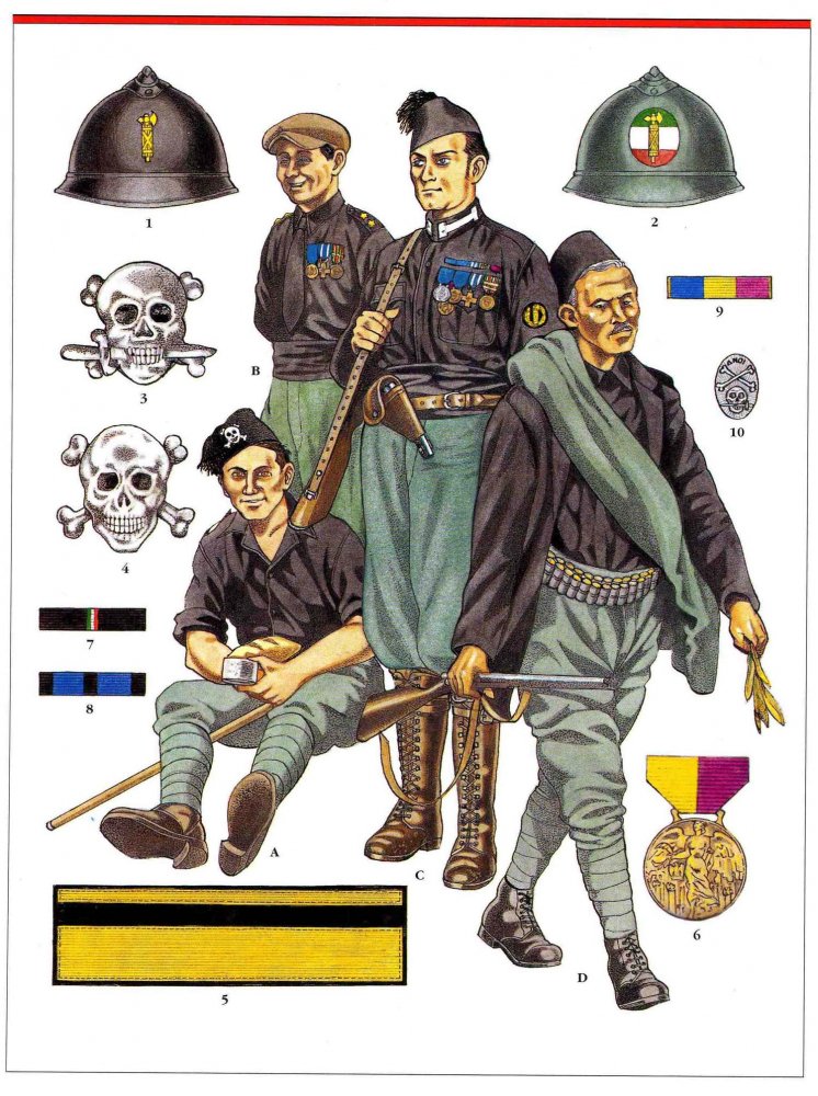

    Поскольку исторически R.S.I. состоялась позже похода в Россию, то вернее сказать, что эта эмблема попала в Россию вместе с одним из ветеранов фашистского движения, сквадристом, принимавшим участие в походе на Рим 27 октября - 1 ноября 1922 года. Такие черепки носили на фесках сквадристы ( сквадрист А на таблице). Затем в армии и в милиции официально такие эмблемы не применялись. Применялись в Мушкетёров Дуче, но не совсем такие. А позже, спустя 20 лет, в 1943 году, эта эмблема применялась как элемент формы R.S.I.

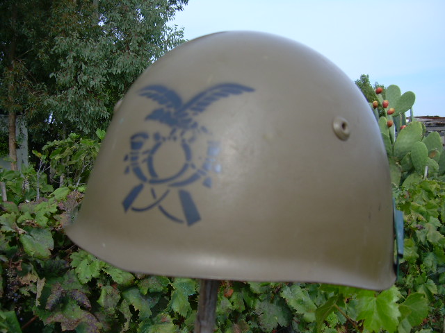

    дружок с верхнего дона находил на этом хуторе черепушку с мечем,только она маленькая наверное эмблема.

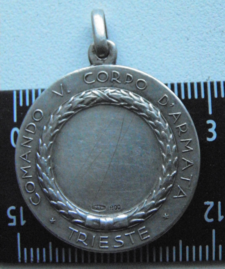

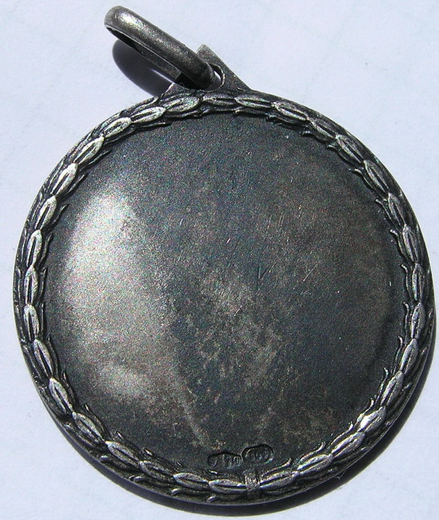

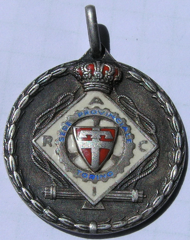

    Здравствуйте! На этом ресурсе я новичёк, поэтому прошу сильно не пинать, а помочь с идентификацией знака. Территориально найден в Белгородской обл. С ув. Александр P5090694.JPG P5090696.JPG P5090697.JPG
    седой копач подобається це.

    не сильно похожа ваша медаль на копаную,если можно расскажите поподробней историю ее находки;по существу-серебряная медаль командования 5 армейского корпуса,во время второй мировой корпус был в Югославии,за какие заслуги давалась не имею информации,у итальянцев в продаже видел несколько вариантов медали 5 корпуса,вот по корпусу инфа http://www.regioesercito.it/reparti/fanteria/recda5.htm

    Медаль найдена не мною лично, а моим напарником по копу. С его слов, на выходе из леса, хотел уж было выключить прибор, но решил дойти до авто, так сказать на авось. На дороге у края леса сигнал, очень похожий на биллон. Копнув, на свет появилась эта медаль. Через час он(напарник) приехал ко мне похвастаться находкой и сфотографировать для определения. Вот так вкратце.

    я не спорю,серебро неплохо сохраняется в земле,просто если медаль была вручена-то должно быть выгравировано имя владельца,хотя может и ошибаюсь.

    Как видите, никаких номеров и имен на ней нет. Возникает вопрос, может это невручёнка? И как часто встречается такая? На просторах интернета я не нашел пока никакой информации.

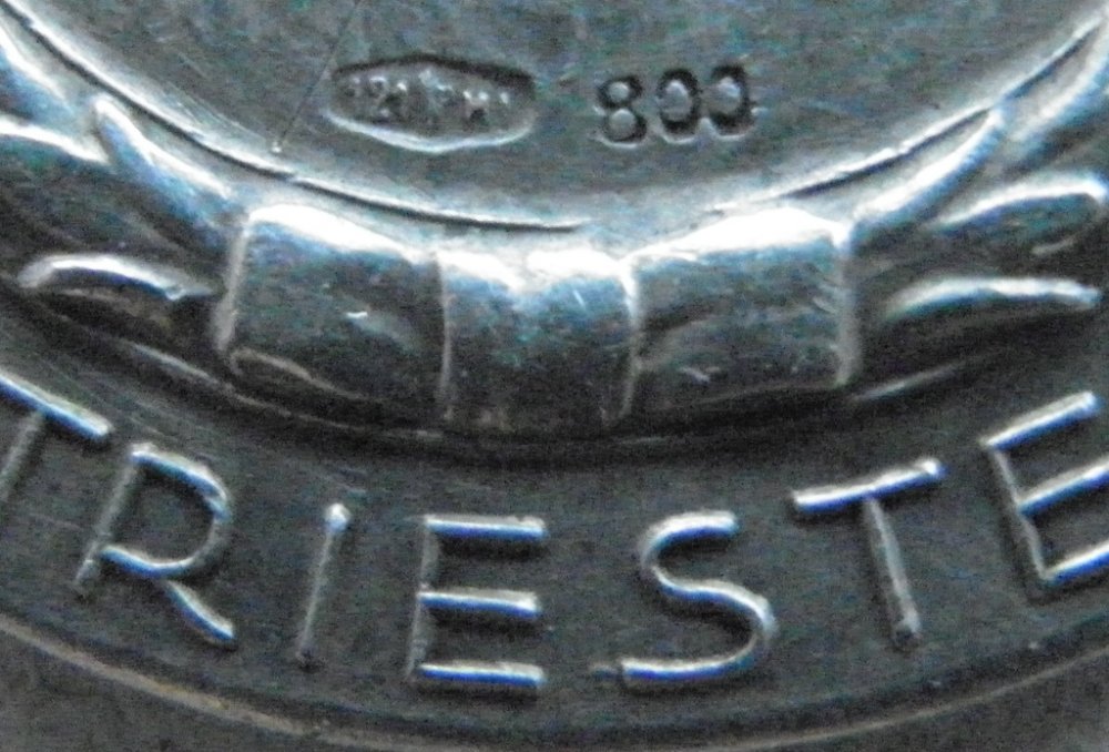

    Медаль произведена в Милане, оригинал. Это видно по четкому клейму. Такие ставились на серебряных изделиях в годах 1934 - 1944. ( Фото А на сайте) http://www.925-1000.com/Fitalian_marks_01.html
    То,что медаль не именная, то это у них бывает. Встречаются в интернете и не именные, вот такая, например:

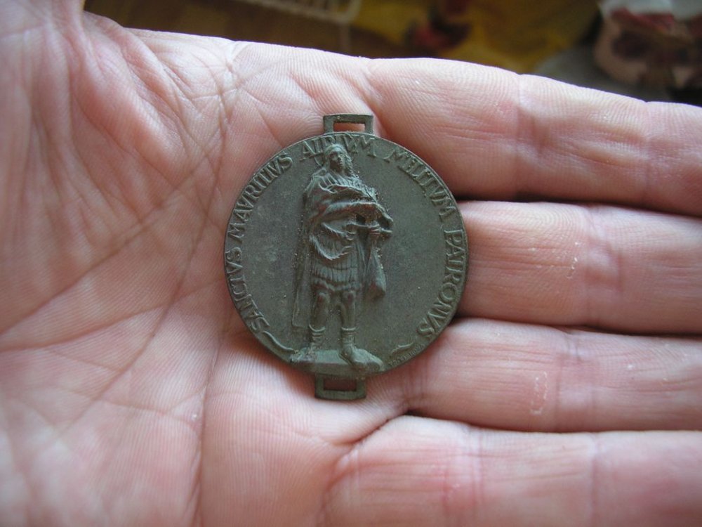

    Что это, подскажите, пожалуйста?

    религиозный жетон, в переводе звучит как-то так:Святой Мавриций(Мауриций) покровитель альпийских войск.

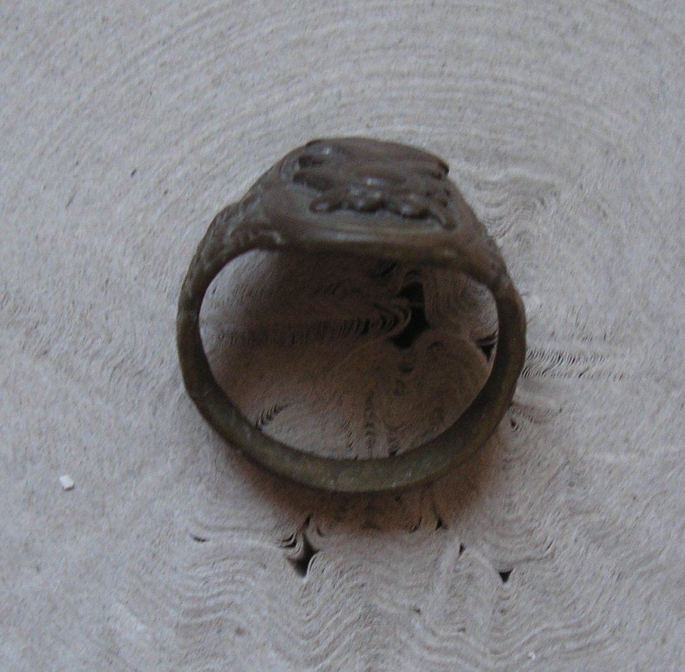

    Спасибо!! значит я правильно перевел. А что означает герб на обратке. Просто с этим жетоном выскочил перстенек латунный с таким же гербом...

    На обратной стороне, там, где перья с наппинами, эдельвейсы внизу и эмблема альпийцев на фоне гор по центру, вверху надпись по латыни из псалма 50,9: "Окропи меня, и я буду чист, и я буду белее снега". Псалом поется, когда священник . окропляет служителей и прихожан в воспоминание о крещении.

    Это стилизованная, красиво исполненная эмблема альпийских войск. На М33 у альпийцев эмблема та же, но выглядит проще: трафарет есть трафарет.

    Вот перстенек.
    CCNN, в очередной раз благодарю за помощь !!!!!

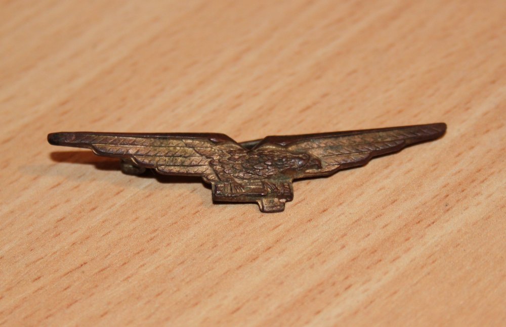

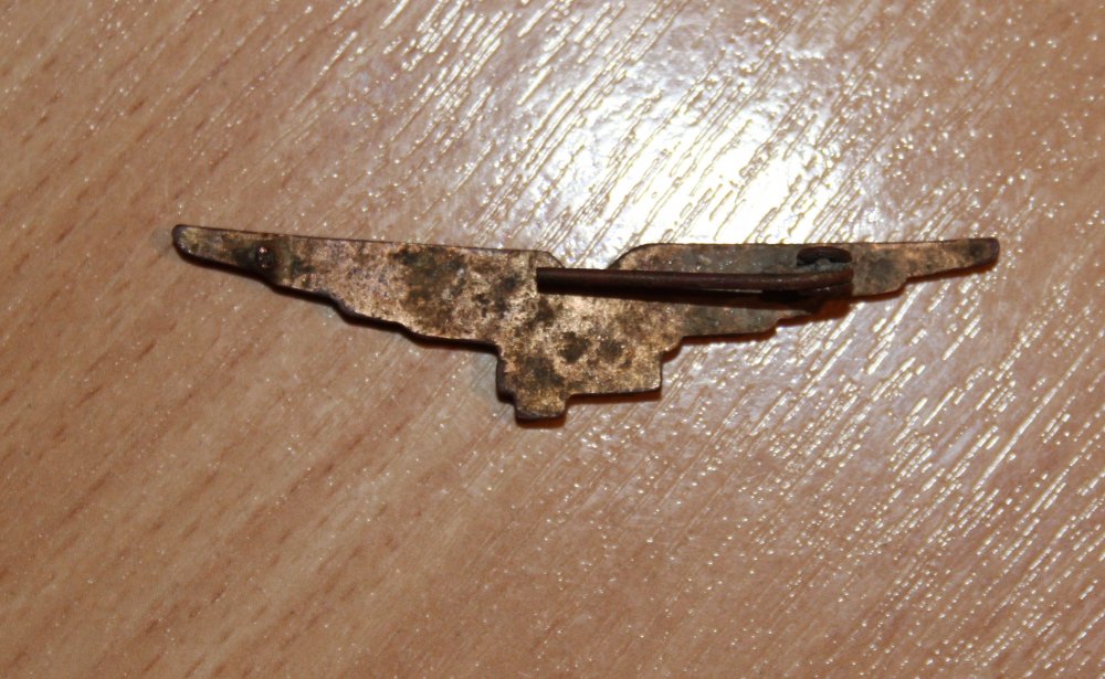

    камрады подскажите по орлу,может у кого фотки есть с подобным.

    сам себе и отвечу:похоже я стал обладателем планки пилота,нечастой вещи у коллекционеров,здесь обсуждались такие http://www.ak-group.ru/forum/showthread.php?t=5848

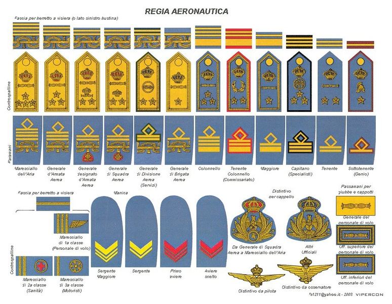

    знаки различия авиации
