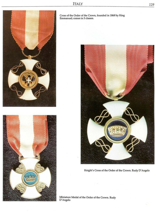

    5.273
    Україна. З усіх усюд.

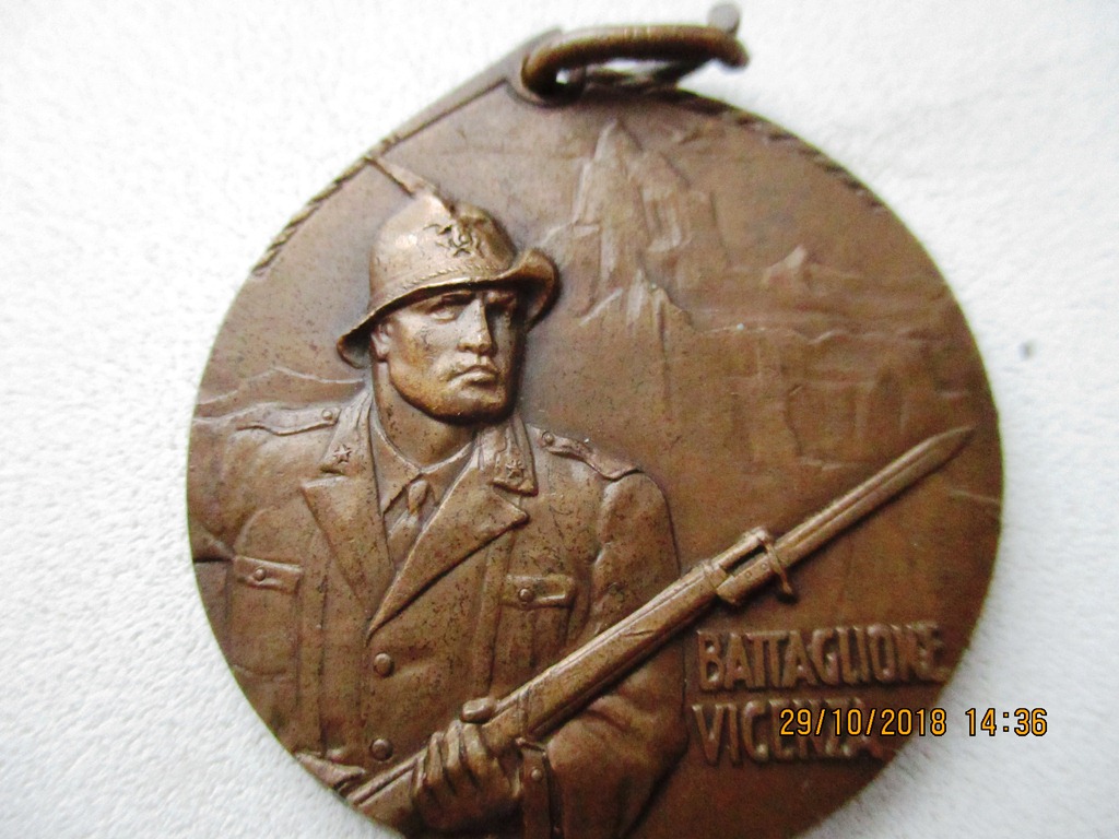

    да, видимо найти с родной лентой такую медаль почти нереально. Не знаю с чем это связано, но это касается почти всех итальянских медалей, очень редко когда итальянская медаль продается с родной лентой и в таком случае ценник почти всегда в 1,5-2 раза выше, чем эта же медаль без ленты либо с лентой-новоделом. Особенно, когда покупаешь у итальянцев:) Кстати, полистал этот итальянский каталог и на его странице № 148 нашел предметы (кофейный набор) под характерным номером 666 :smile_6:, обозначенные, как Potteries from the SS Junkerschule Bad Tölz, так вот эти предметы на 100% являются фейковыми и никакого отношения к юнкерской школе СС в баварском Bad Tölz не имеют :confused:Честно говоря есть сомнения и по предметам №№ 667, 668. Скорее всего тоже на обычную посуду 30-40 годов нанесли наци-символику и продают, как оригиналы.
    Останнє редагування: 20 жов 2018

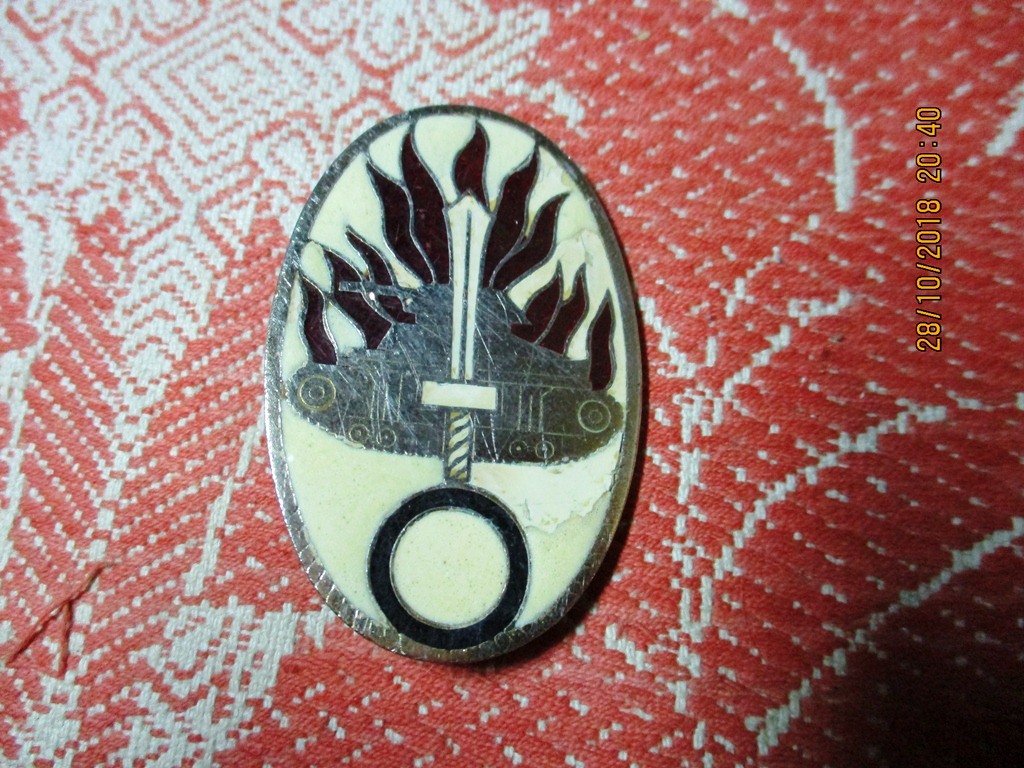

    Подскажите, как по итальянски, называется этот нарукавный знак за уничтоженную бронетехнику ? :
  11. CCNN
    CCNN Leutnant
    1.020
    Миколаїв, Україна
    Когда об этом знаке упоминают, то называют как Distruttori di carri.
    Был утверждён приказом по Regio Esercito № 355 и опубликован в Военном журнале 31 мая 1943 года. В приказе оговаривались варианты исполнения знака, был матерчатый и эмалевый вариант, способы ношения знака, и конечно же, оговаривалось за что и при каких обстоятельствах солдат или группа солдат награждались подобным знаком. В приказе указывалось, что за уничтоженный танк полагалось и денежное вознаграждение в 2000 лир. Если в ближнем бою по уничтожению танка при помощи гранат, бутылок с зажигательной смесью участвовало, допустим, трое солдат, то каждому полагался знак с цифрой 1 в кружке, а денежный приз в 2000 делился поровну на троих. В приказе оговаривалось, что знаком не могут быть награждены те, кто по роду своей службы должен был уничтожать танки, т.е. этот знак не касается артиллеристов, артиллеристов-противотанкистов, танкистов, летчиков.
    Несколькими постами выше камерад Седой копач опубликовал знаки и медали из своих аналов. Некоторые из них есть редкими, а для нас интересными к рассмотрению являются все представленные. Есть там у него в славном городе Чертково и такой знак. Это Республиканская эмалевая версия знака Regio Esercito от 1943 года. Отличается от Королевской тем, что на рукоятке меча нет надписи FERT. И ещё цикавое явление: на знаке за уничтоженный танк у Седого Копача в кружке нет цифры говорящей о количестве уничтоженных танков. Даже не знаю, что и предположить. Королевский приказ таких знаков без цифирки за уничтоженный танк не оговаривал.
    Вероятно бронзовая круглая накладка с цифиркой в центре была утеряна, видите на знаке из справочника она есть.

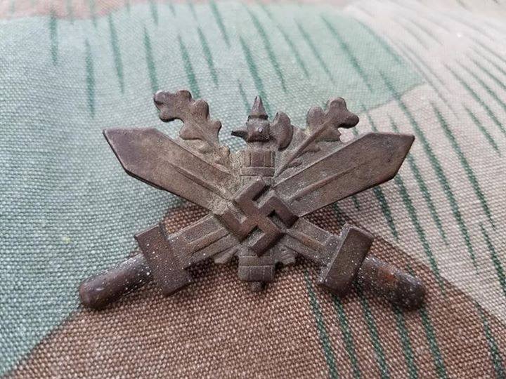

    141BCA4D-6385-4D8B-A242-97664E02716D.jpeg BA700B54-D15C-442B-9CEF-3CCAC0C47451.jpeg A2AC55C9-B354-4B53-B409-4C58879CD844.jpeg Щоб не створювати окрему тему, викладу тут
    San Marko відзнака
    Нагороджувались італійськими військовими які залишились на боці Німеччини до кінця війни
    icelator та kelt подобається це.

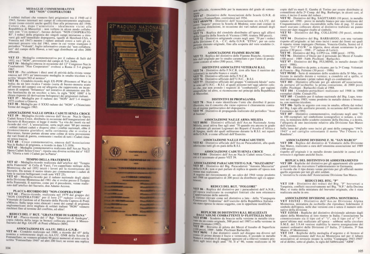

  17. Grand
    Grand Oberleutnant
    4.175
    Из сети можете скачать двухтомник по знакам и медалям итальянской социальной республики - Sparacino, F. Distintivi e Medaglie della RSI 1943-1945. Во второй книге эти знаки изображены.

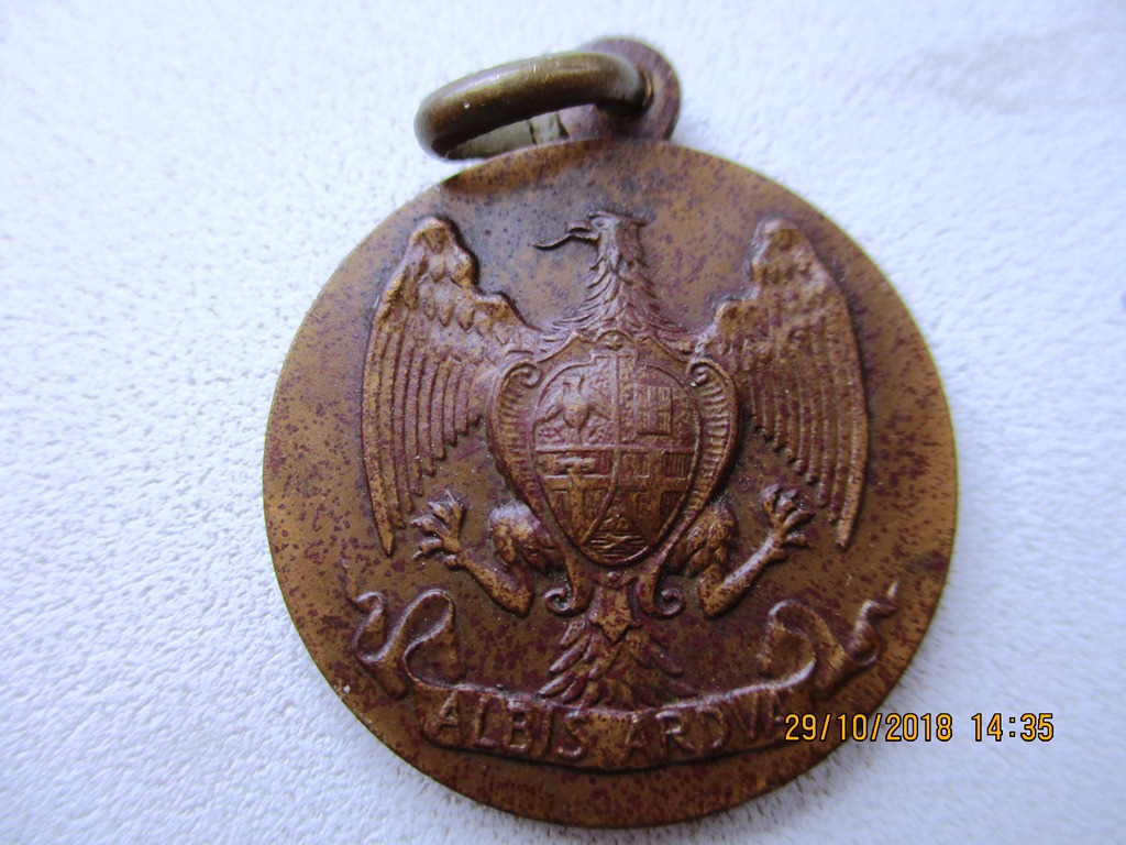

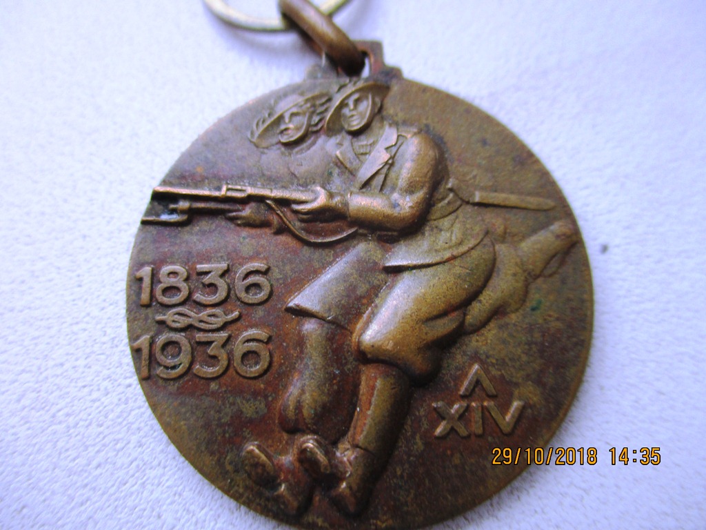

  18. Andry811
    Andry811 Schütze

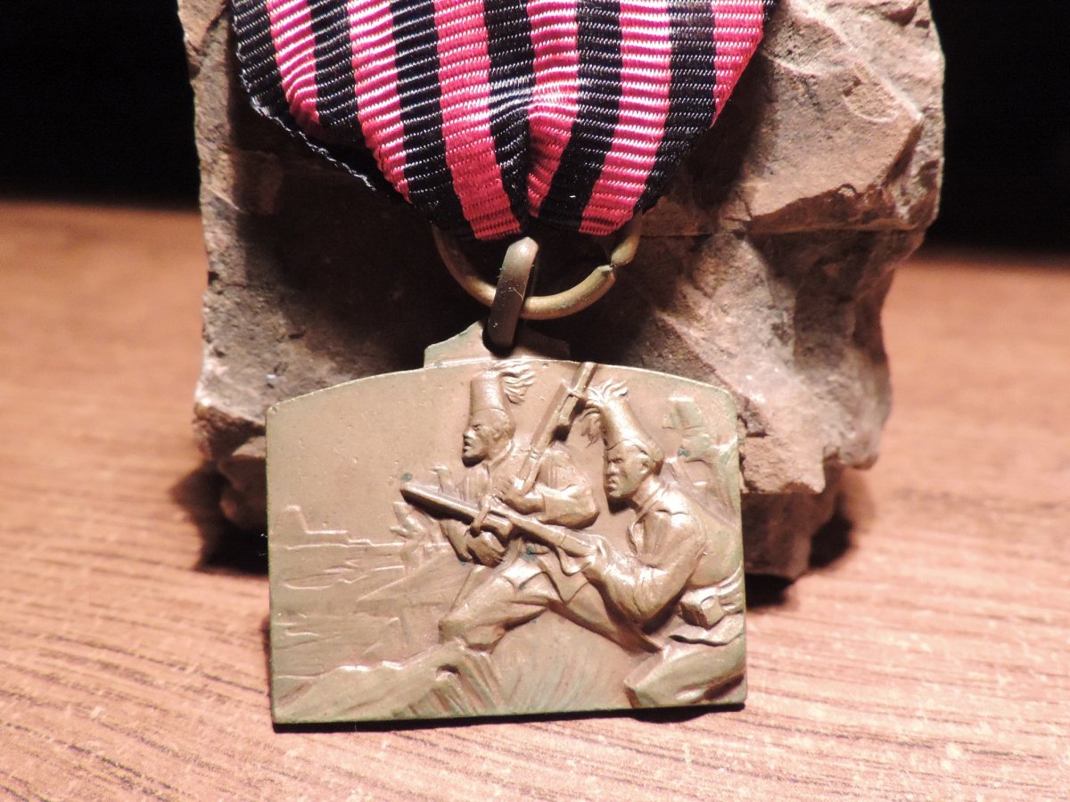

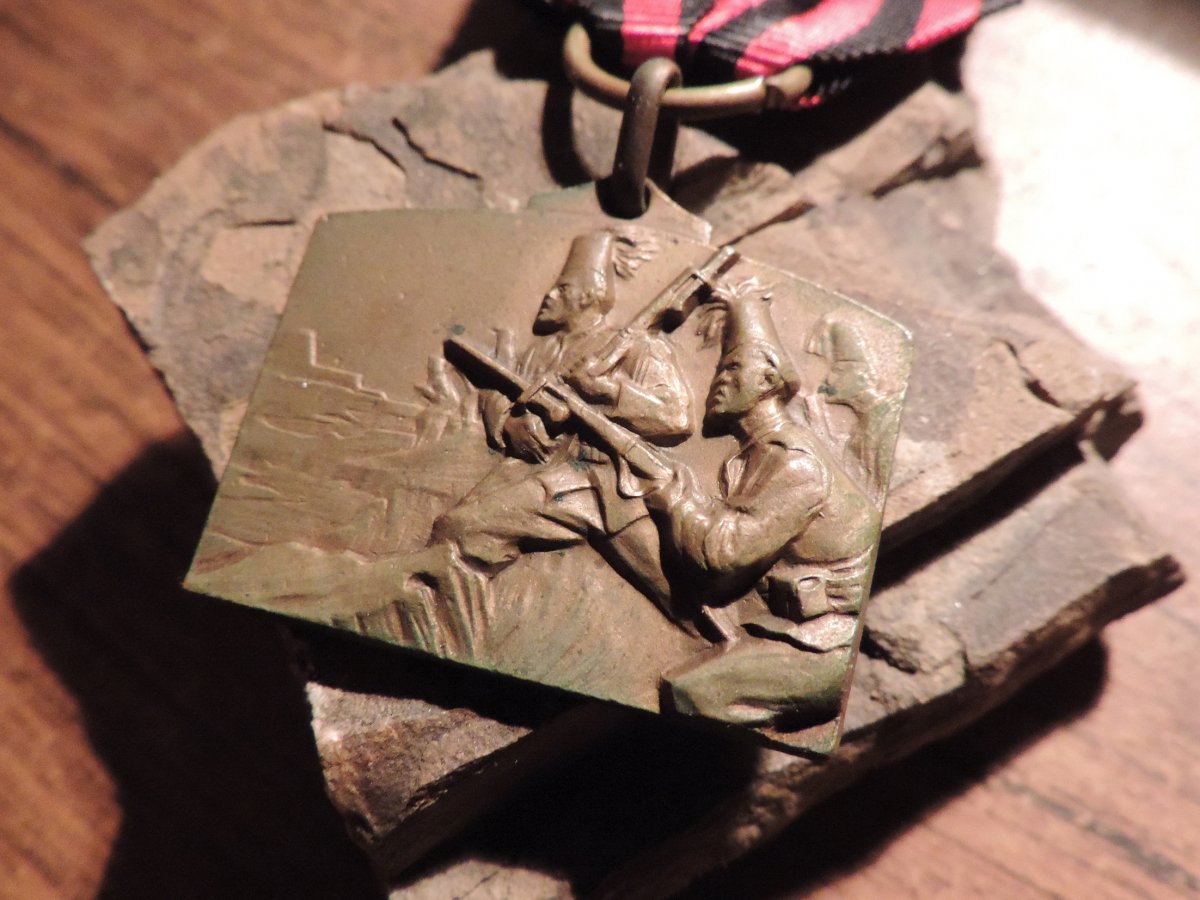

    Здравствуйте помогите с датированием и ценностью этой медали
    HOLTOFF, Jawist, -Odessa- та ще 1-му подобається це.
  19. Bangalor
    Bangalor Oberst
    52
    96
    4.856
    Доброго!
    Памятная медаль по ПМВ, 7-й берсальерский полк (7° reggimento bersaglieri), производитель, судя по штампу, S. Johnson, редкая. Вот аналогичные медали 3-го полка:
    Точней можно посмотреть по каталогу П.Полличи, часть 2 (Le Medaglie Reggimentali della Grande Guerra, Vol. 2), но его в открытом доступе не нашел.
    Оценка в разделе "Сколько стоит".
    С уважением,
    TarASha, HOLTOFF та Jawist подобається це.

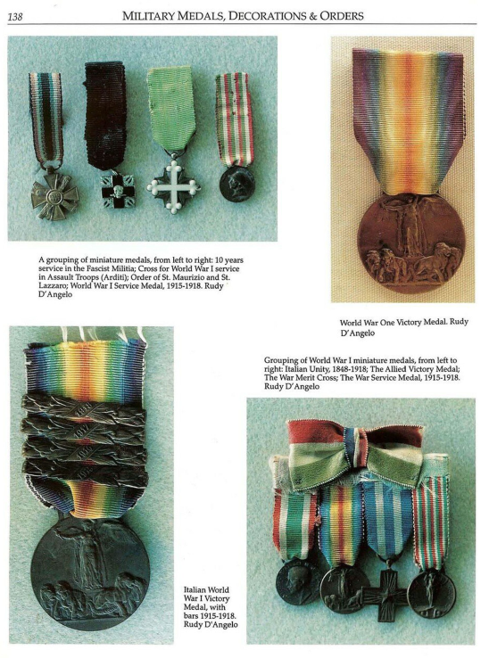

  22. Grand
    Grand Oberleutnant
    4.175

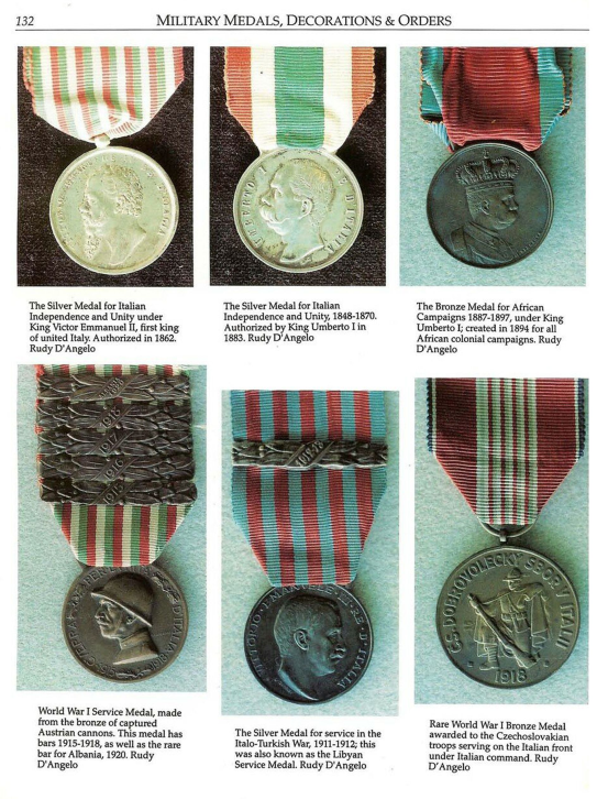

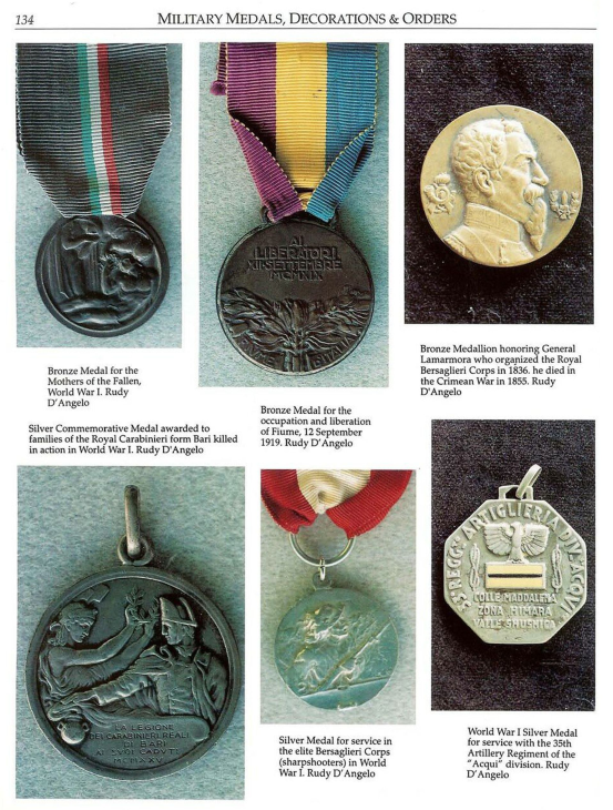

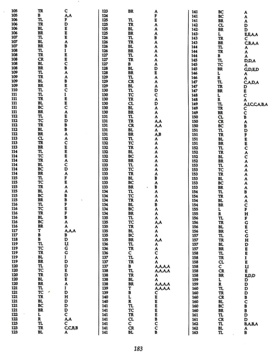

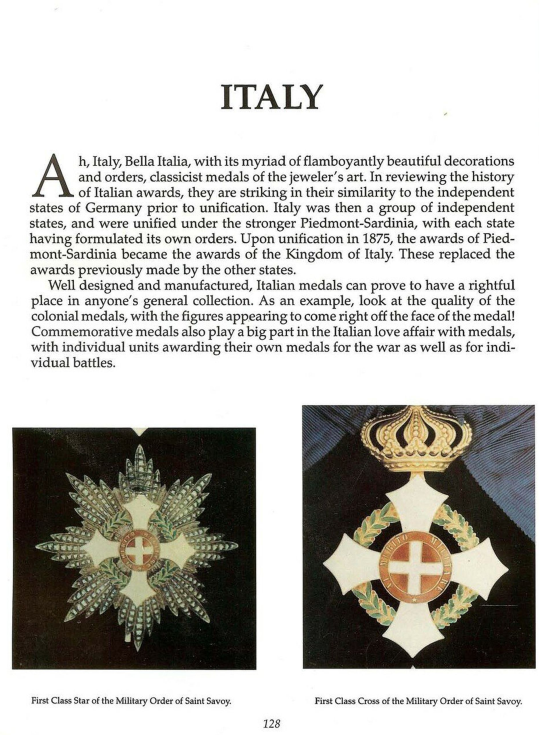

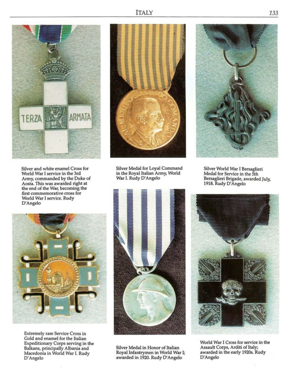

    Итальянские военные награды из книги Military Medals, Decorations & Orders of the United States & Europe. A Photographic Study to the Beginning of World War II.
    HOLTOFF подобається це.

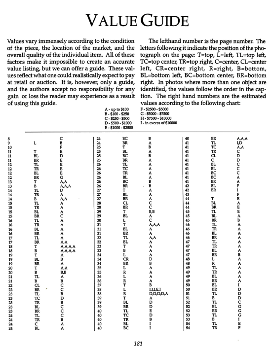

  23. Grand
    Grand Oberleutnant
    4.175
    Вот еще по ценам, но книга издана в 1994 году и эти цены могут быть уже не актуальны.

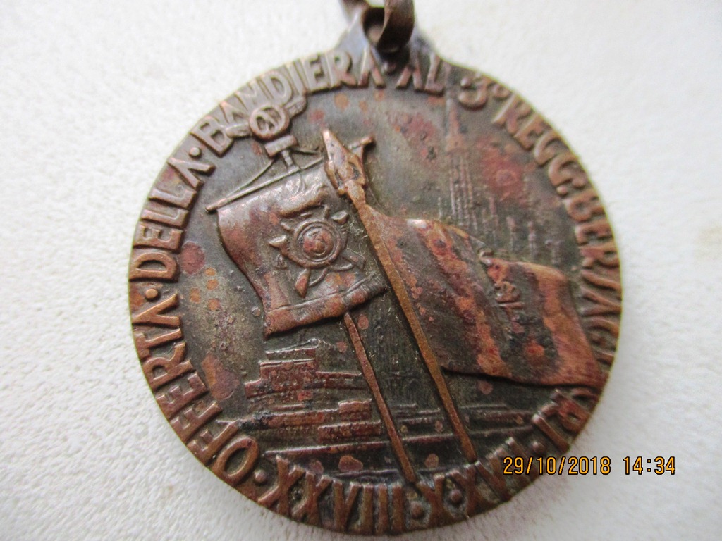

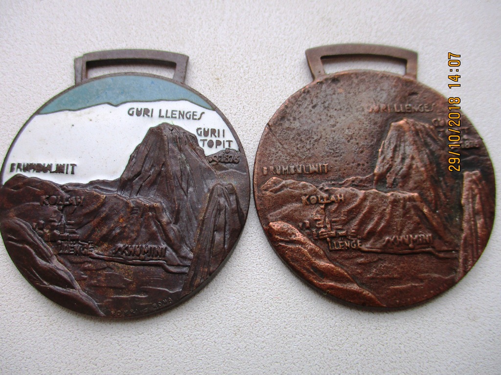

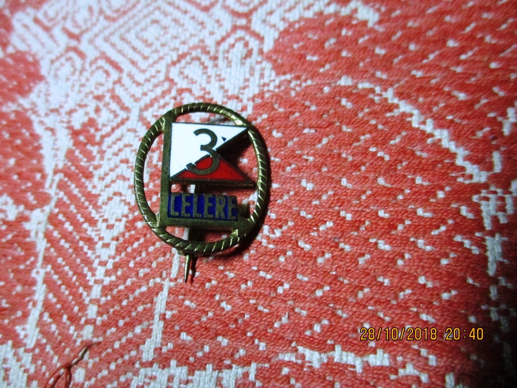

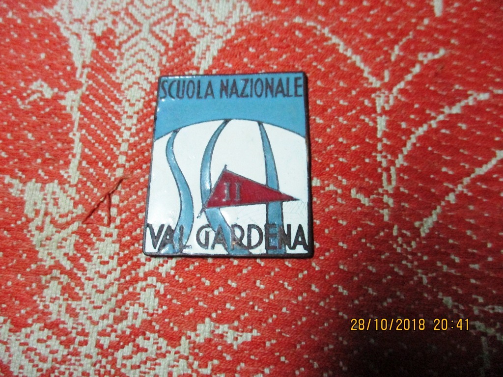

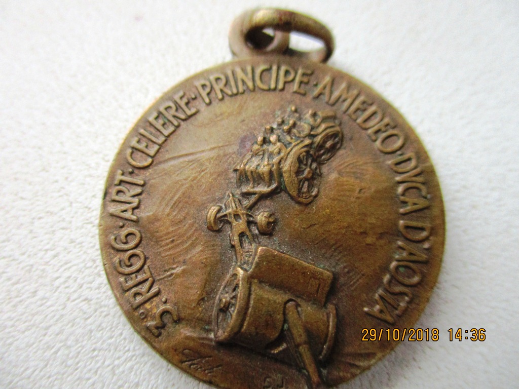

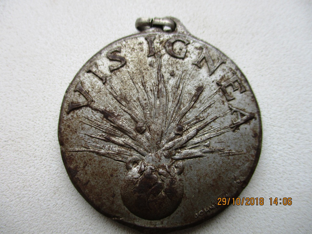

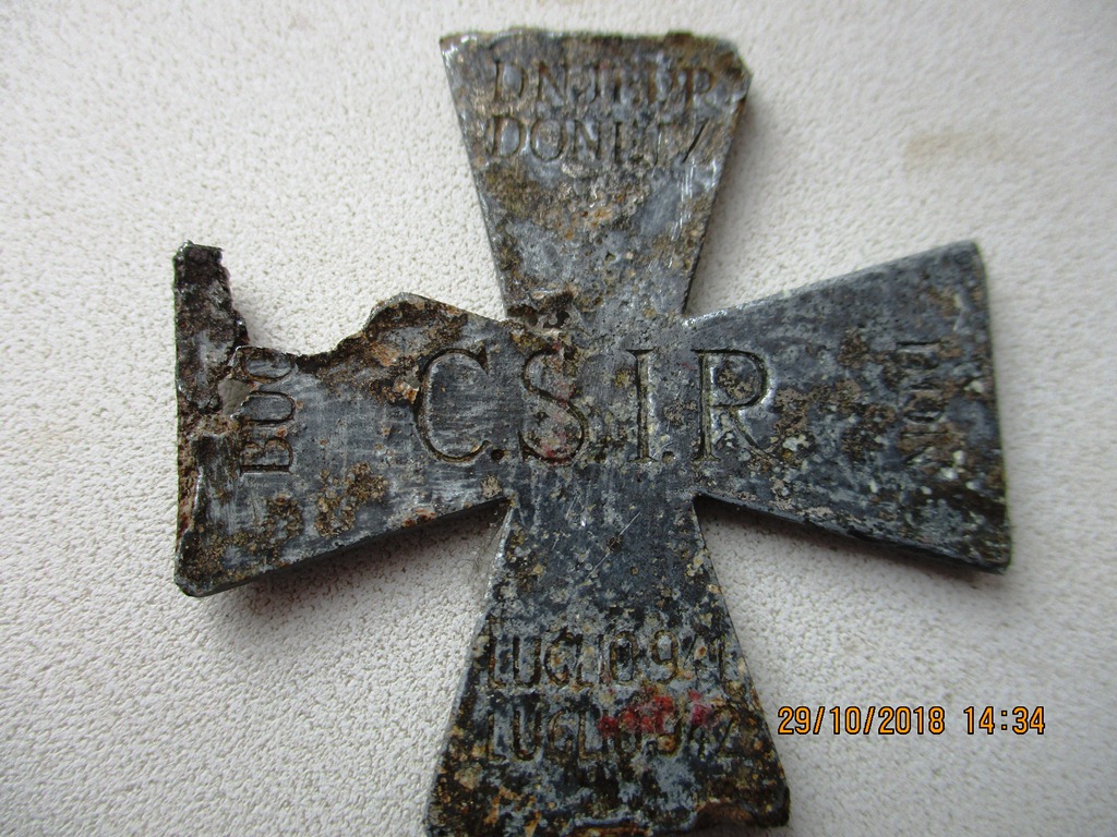

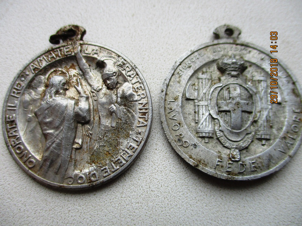

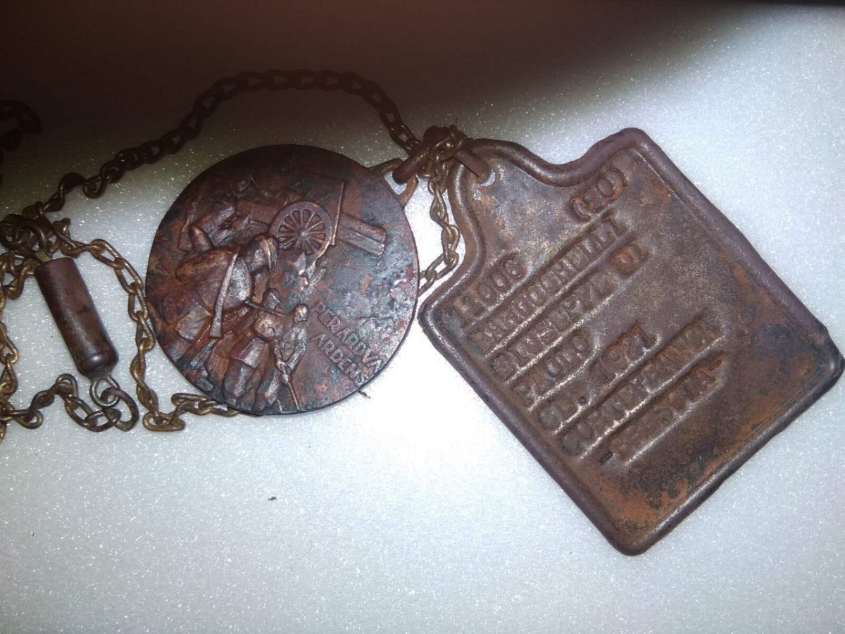

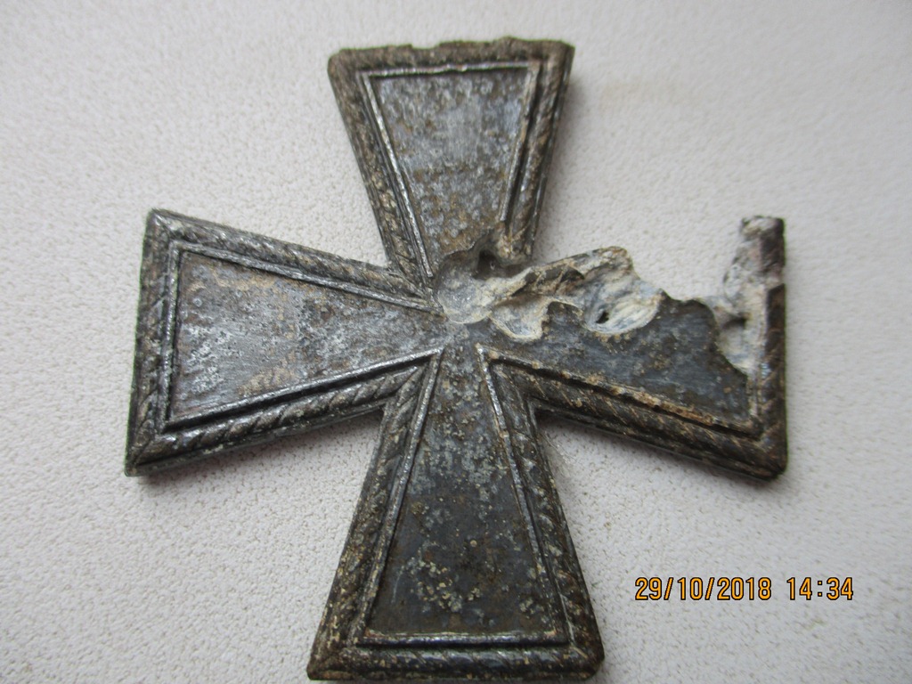

  24. Johann Schneider
    Johann Schneider Leutnant
    1.882
    GETTO

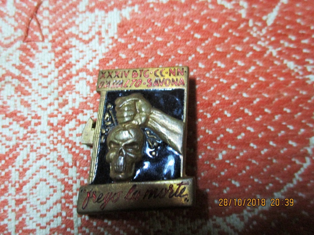

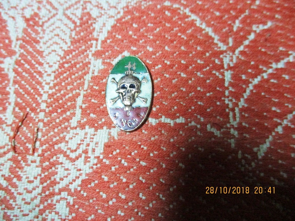

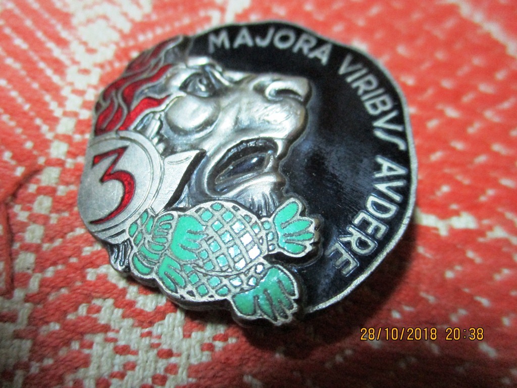

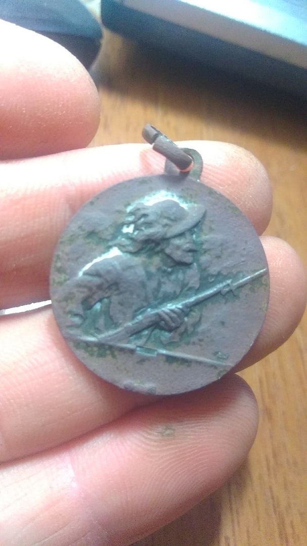

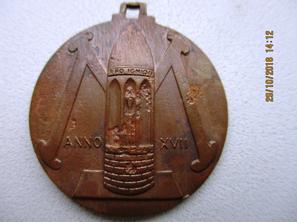

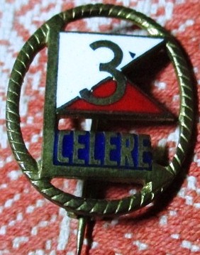

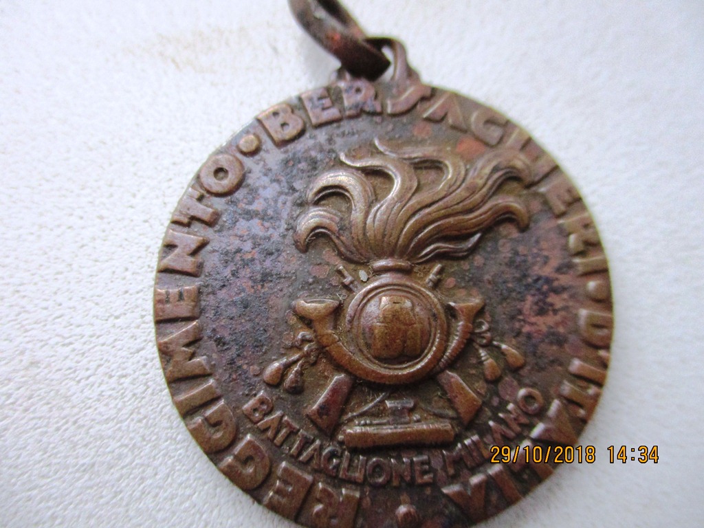

    Приветствую!

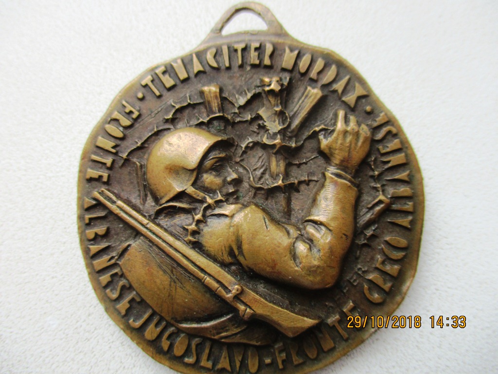

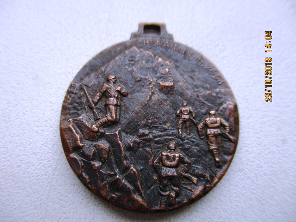

    Прошу определить жетон и медаль, искал такую в нете - не нашел!
    С уважением.
  25. grek68
    grek68 General-major
    25
    35
    7.508
    Сумская обл. Конотоп
    -Odessa- та Johann Schneider подобається це.

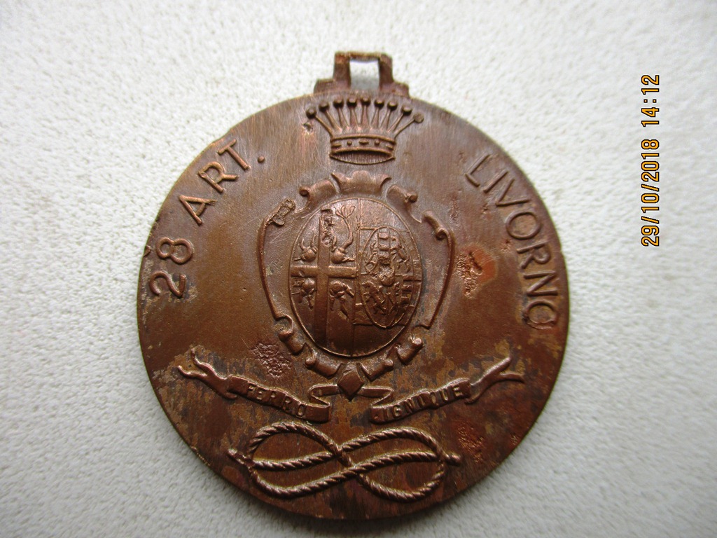

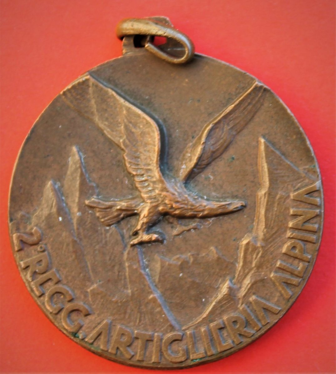

  26. Grand
    Grand Oberleutnant
    4.175

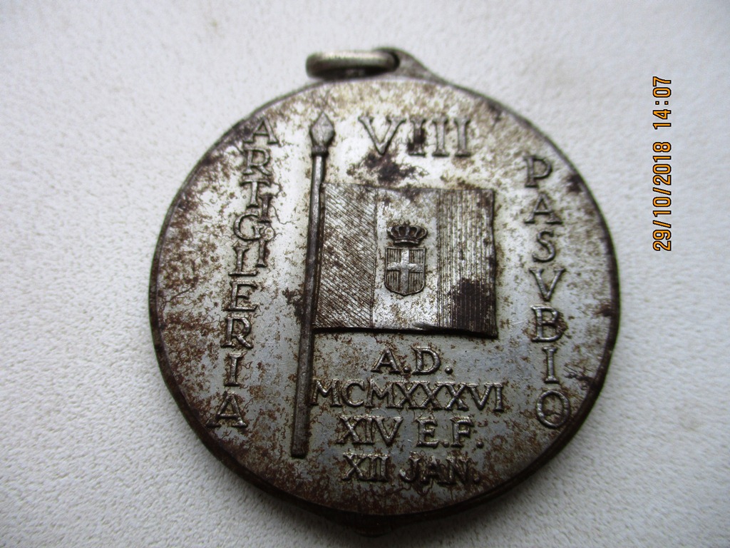

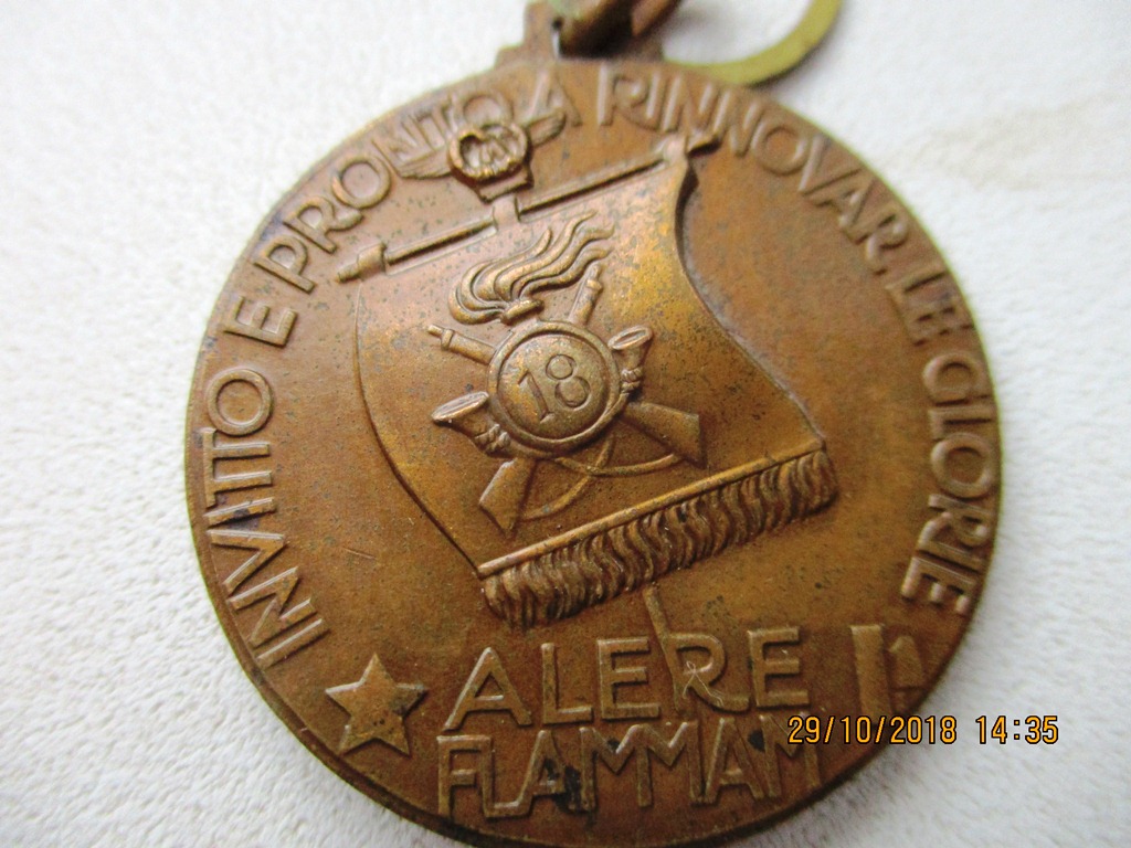

    Для определения медали нужно показывать обе стороны.
    А это медаль 2-го альпийского артиллерийского полка. Вручалась за бои в Греции в 1940-41 гг.
    HOLTOFF, Johann Schneider та grek68 подобається це.
