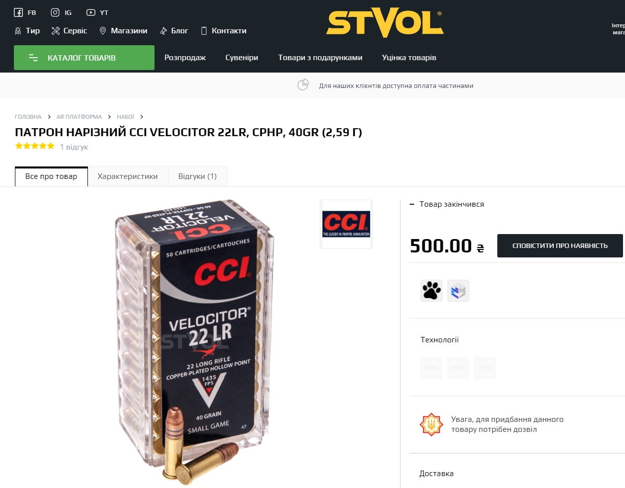

    Неправильно. AGUILA .22 LR HIGH VELOCITY, CPSP, 40 GRS/2.59 GR: швидкість - 382 м/с, енергія - 190 Дж.
    Знову помиляєтесь. Енергія CCI Velocator - 248 Дж. Це один з найпотужніших набоїв 22ЛР. Але навіщо в цьому калібрі ганятись за максимальною енергетикою? Тільки вбиватиме ресурс напівавтомата.

    Та де ви берете таку інформацію?
    На сайті "Ствола" опису цих патронів немає - бо я все скупив.
    Ось посилання на сайт виробника.
    Про всяк випадок, вказана швидкість 1435 - це швидкість у футах
    для переводу футів у метри треба 1435 помножити на 0,305
    Попереджаю: помножити, а не поділити
    https://www.cci-ammunition.com/rimfire/cci/velocitor_hp/6-47.html

    Ви самі то бачили, на що посилаєтесь? Для вас немає різниці між HIGH VELOCITY та STANDARD VELOCITY? Ось правильне посилання:
    https://safari-ukraina.com/ua/aguila-kal-22-long-rifle-high-velocity-cpsp-40-grs-2-59-gr
    А це що таке? Які там циферки вказані? https://stvol.ua/catalog/patron-narizniy-cci-stinger-22lr-2-07gr-1/p6465
    Ви на правильному шляху.:) Помножили? Що вийшло? 437 м/с? Чудово! А тепер останній крок. Порахуйте енергію кулі.;)

    У вашому посиланні вказана швидкість 437 м/с.
    Тепер помножимо: 1435 Х 0,305 = 437,675
    Так що тут все вірно, ви погоджуєтесь?

    Я лише вказав, що енергія кулі CCI VELOCITOR 248 Дж, а не 183, як ви написали. І що для напівавтомата це вже не дуже і корисно.

    Я б порадив CCI VELOCITOR 22LR
    437 м/с, балістичний коефіцієнт 0,125
    куля обміднена - легче чиститься ствол
    not_sure подобається це.
