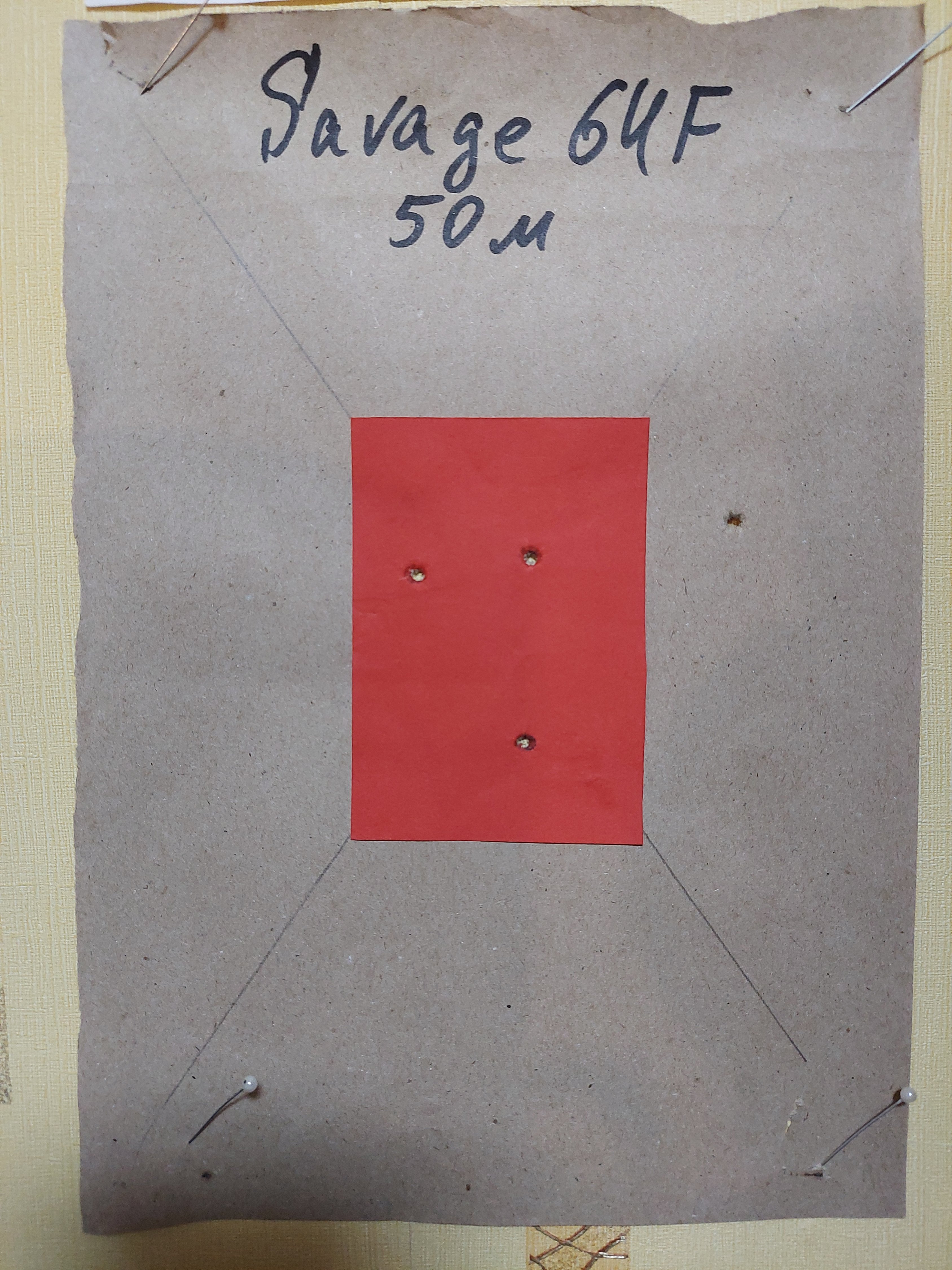

  26. Максим Каммерер
    Максим Каммерер Oberfeldwebel
    1.222
    ну, такі собі:
    Початкова швидкість: 344 м/с
    Енергія: 153 Дж
    А я знайшов для мого Savage 64F патрони CCI Velocator.
    Швидкість - 438
    Енергія - 183
    B.C. - 0,125
    Вигріб зі "Ствола" всі що у них були по всій Україні.
    Маю солідний запас.
    На фото влучання з ціликом і мушкою.
    Правда, я їх поміняв
