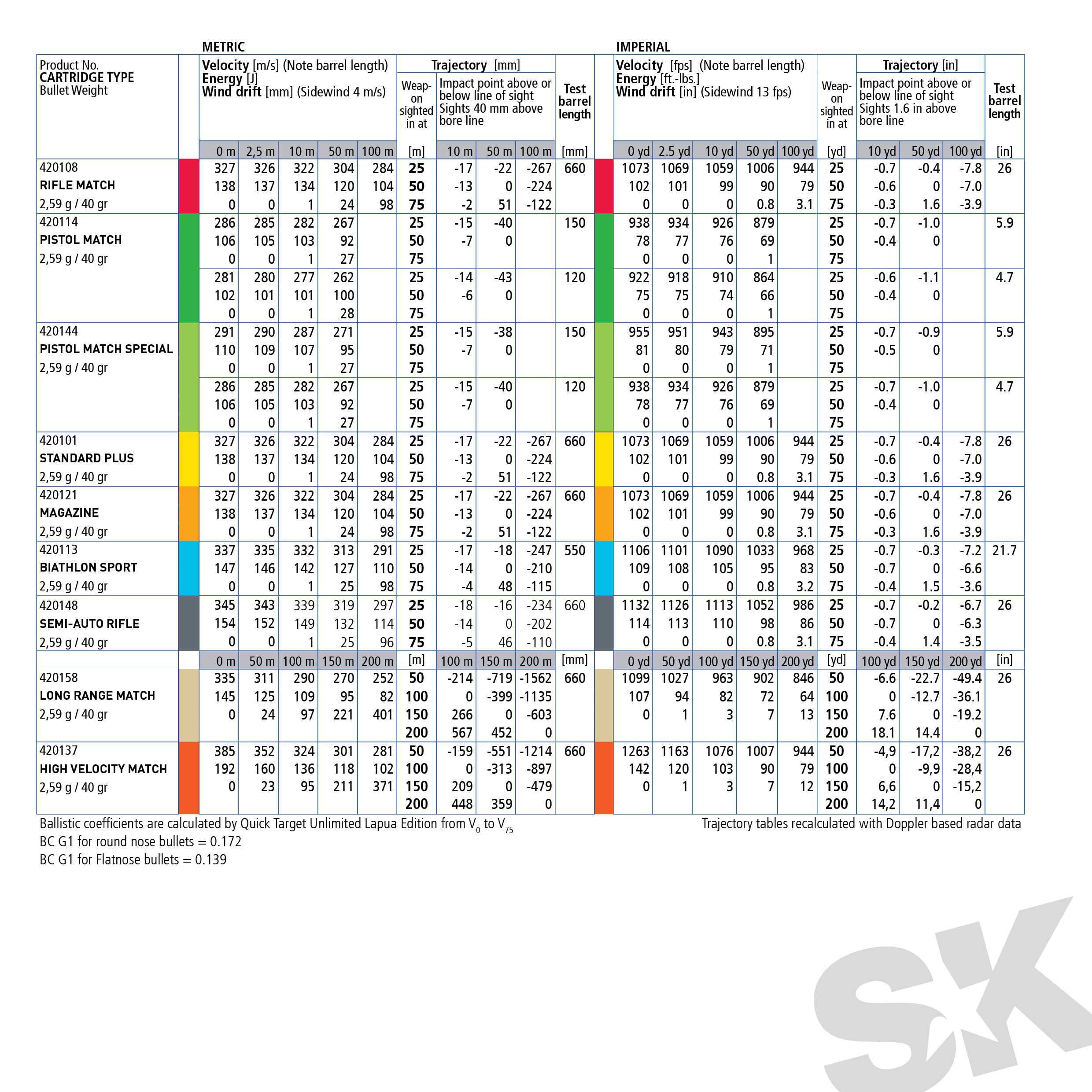

  8. Игорь спорт
    Игорь спорт Obergefreiter
    91
    Вполне возможно . Это чисто пистолетный патрон, для матчевых пистолетов . И скорость должна быть невысокой . Правда не знаю как они себя показывают на длинных стволах .

    Не вірте всьому що пишуть на паркані та говорять продавці та виробники. Фіоччі не надають інформацію про замір швидкостей на відміну від SK. В таблиці чітко зазначено яка швидкість кулі на певній дистанції, та зі ствола якої довжини проводився замір. На моєму 20" стволі набої Pistol Match, при заявлених менших швидкостях, мали таку саму швидкість та траєкторію як Standard Plus та Rifle Match. Pistol Match Special як Long Range Match. 327 та 335м/с. Також хочу зауважити, що SK заміряли швидкість пістолетних набоїв на стволах різної довжини і навели дві різні швидкості. SK_TrajectoryChart_2022.png

  11. Kineas
    Kineas Feldwebel
    1.021
    Київ
    Такий собі результат.
