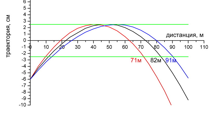

    Здається я вже викладав цей графік:
    Бузковий графік 500 м/сек
    Чорний 410 м/сек
    Червоний 320 м/сек
    Дозвукова куля падає задовго до надзвукової.

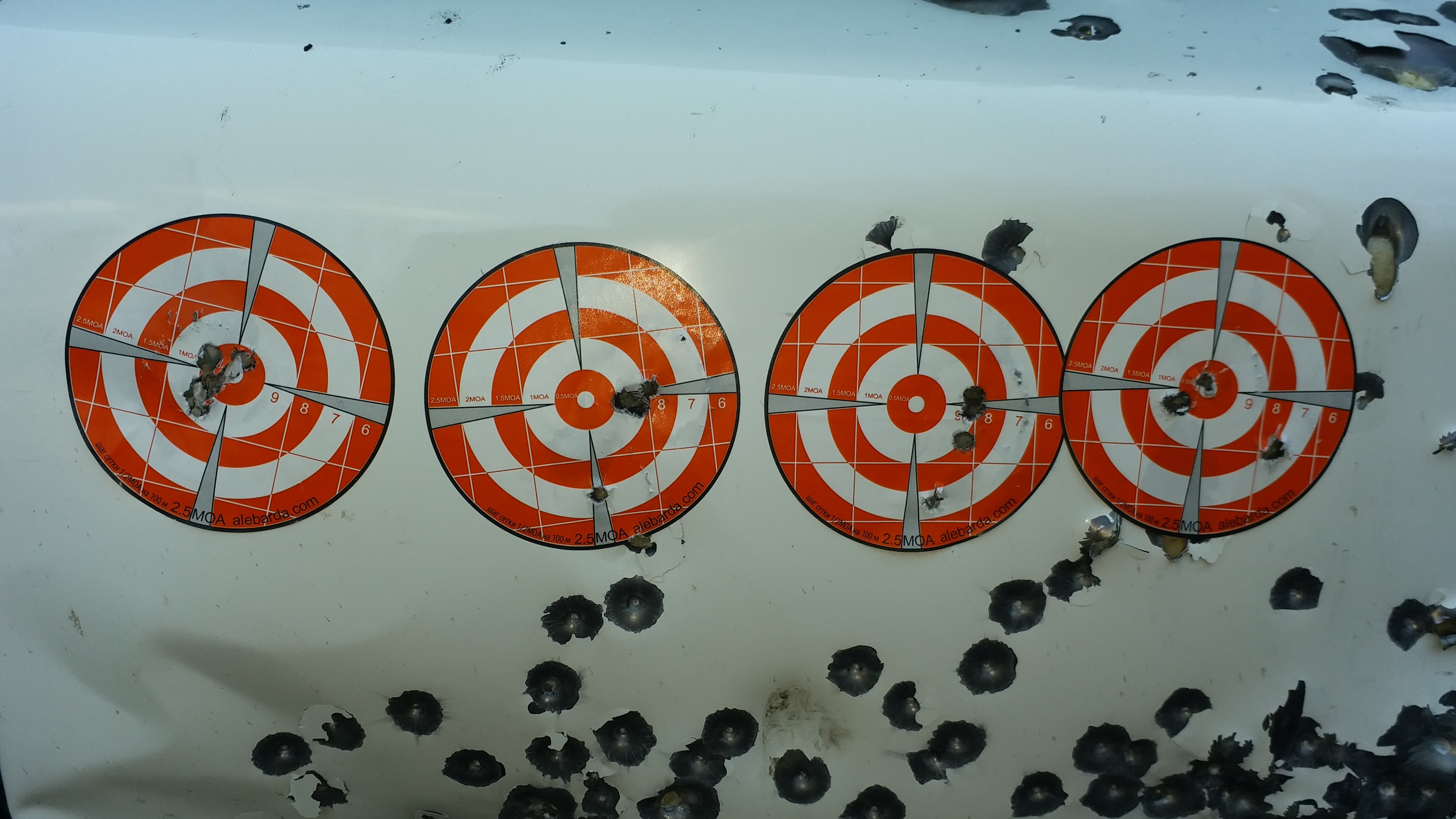

    Я стріляю дозвуком на 300м. У гонг розміорм з шкільний зошит і впевнено влучаю.

    Це купність моєї гвинтівки на 100м набоєм SK Long Range Match. В кожній мішені по п'ять пострілів. На 300м. Купність трохи більша за наклейку з відривами по всьому гонгу. Це в сприятливих умовах по вітру.

    Не погано.
    Але розкидано знатно.
    А на чому наклеєні наклейки? :)
    Чи то автомобіль, чи холодильник... :)
    Я правильно розумію, що, якщо якийсь набій на 50 метрів вкладається в 1 МОА, тобто: квадрат 1,45х1,45 см.

    Зачекайте. Все те, що за габаритами наліпок - це не ваше, це щось старе?
    Бо я подумав, що це ваше - щось потрапило в наліпку, а щось по-за нею.

    суто матемамично так. На практиці купність падає з відсанню через зовнішні фактори та помилки сртільця.

    Київ
    Там чітко відно що то шріт 0000.
