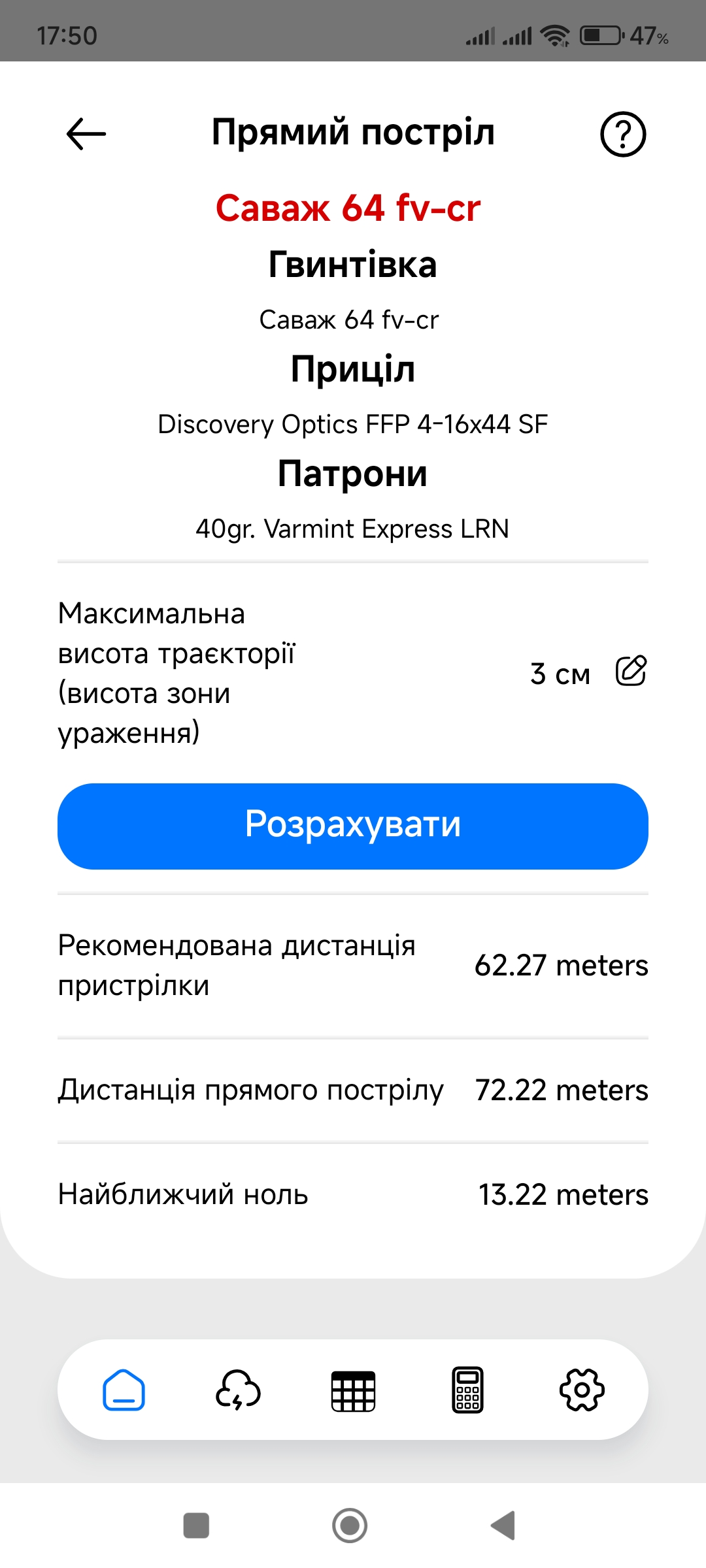

    Доречі хтось заміряв на скільки падає куля дозвукова?
    У мене виходить що з 50м на 75м падає приблизна 12 см.
    А з 50м, до 100м падіння вже складає 35/40см
    Це норм?
  14. pilot44
    pilot44 Feldwebel
    658
    Полтавська
    Так, у мене практично так на стандарті.
    Mamalygas подобається це.
  15. pilot44
    pilot44 Feldwebel
    658
    Полтавська
    Пристрілка 62м. На 100 буде так у мене
  16. Mamalygas
    Mamalygas Stabsgefreiter
    104
    Кропивницький
    Дозвольте поцікавитись, чому пристрілки на 62м?
  17. pilot44
    pilot44 Feldwebel
    658
    Полтавська
    Точніше 62,27

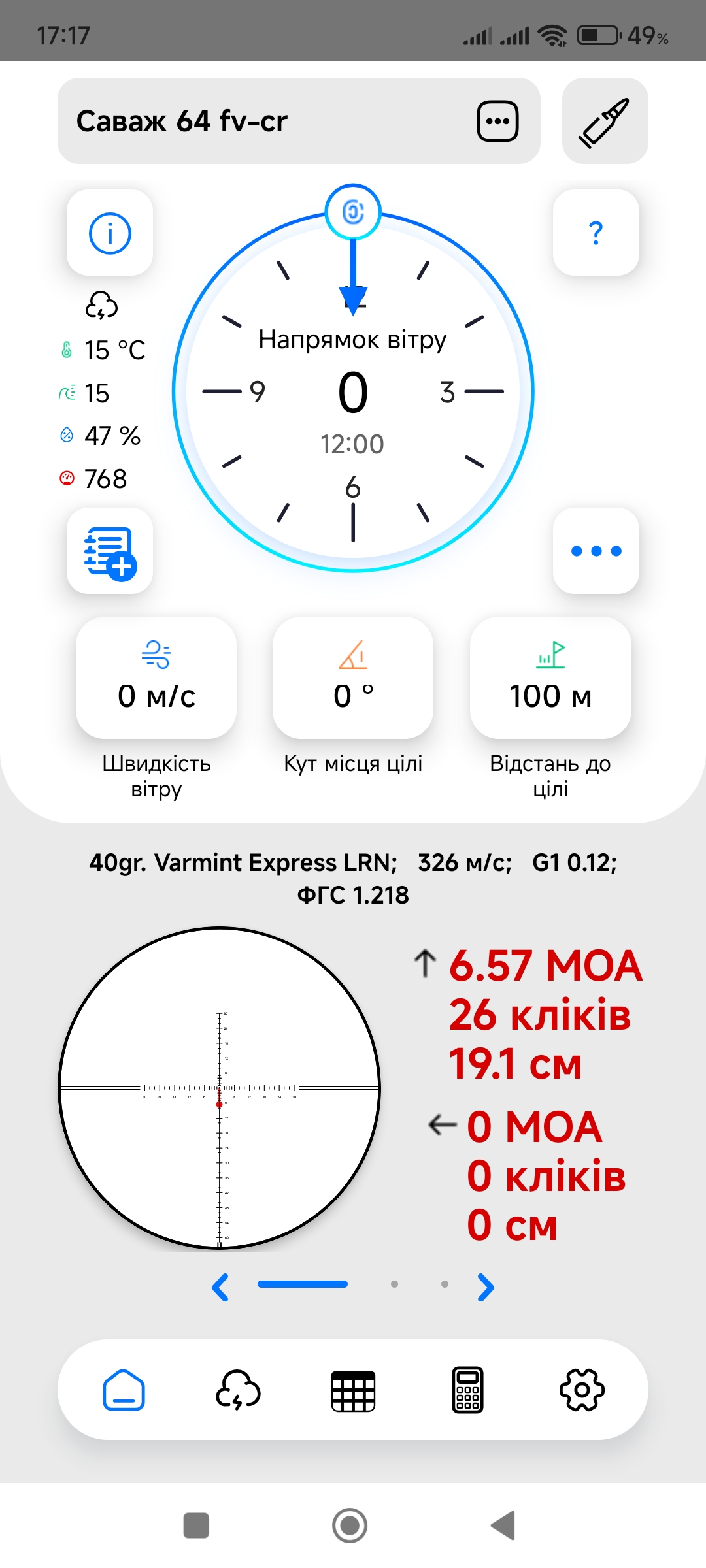

    Підкажіть що за бал.калькулятор і чи є там саваж 64ф. Бо цікаво на яку дистанцію мені правильно пристрілювати.
  20. pilot44
    pilot44 Feldwebel
    658
    Полтавська
    Наш Український.

  22. Kineas
    Kineas Feldwebel
    984
    Київ
    Взагалі без різниці саваж чи інше. Так просто зручніше. Просто вводите калібр, довжину ствола, твіст, нарпямок нарізів, реальну швидкість кулі та висоту оптичного прицілу. Пристрілюйте на 50м. Так буде зручніше.

  24. pilot44
    pilot44 Feldwebel
    658
    Полтавська
    Згоден, але якщо є готові профілі це дуже економить час і нерви. До того ж є люди які на цьому не дуже розуміються і готові рішення їм допоможуть. А головне що це наше вітчизняне, дуже приємно що в нас є такі професіонали.

  26. Mamalygas
    104
    Кропивницький
    А прямий постріл рахується від ближнього ноля? Тобто виходить що з 13м до 62м вона підніметься на 3см. А потім із 62 і до 72м куля опуститься на 3см?
    pilot44 подобається це.
