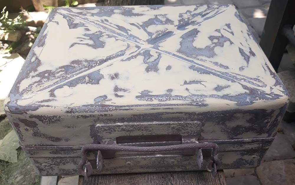

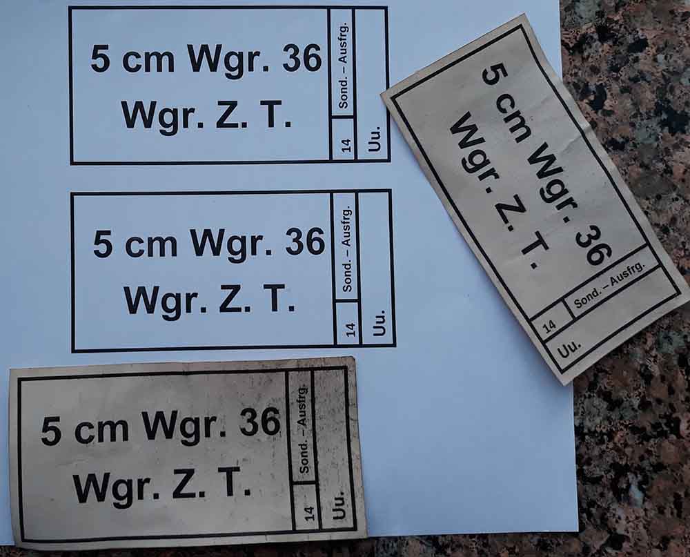

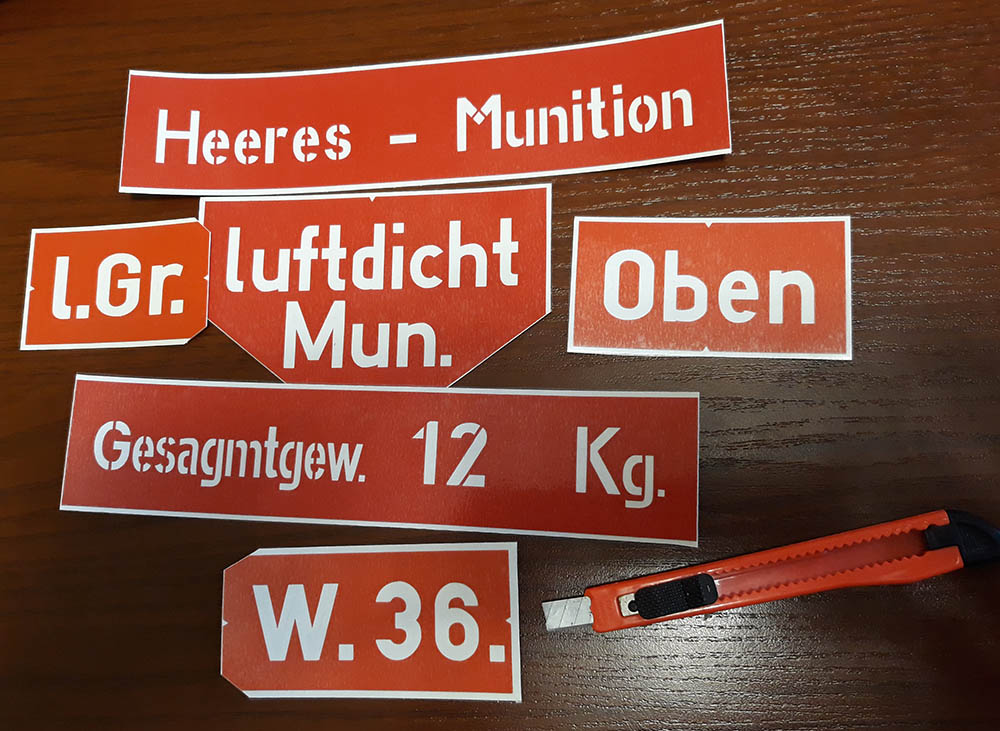

    Роздрукував внутрішню наклейку та спробував її трохи підстарити в чайнії заварці. Ще можна використовувати розчин йоду та морілки.
    Це не кінцевий результат, спробую ще декілька варіантів.
    До речі, кому треба така бірка в Word, пишіть, відправлю на e-mail.

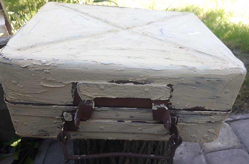

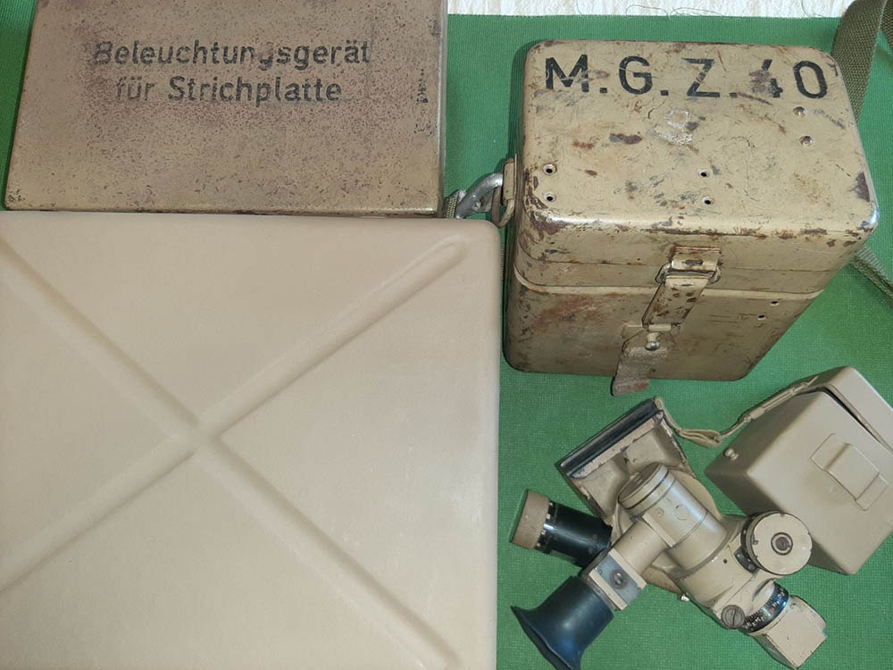

    IMG_20200623_172301.jpg IMG_20200623_181919.JPG - Було кілька різних фарб жовтого кольору і від різних виробників. Процес довгий, т.я. в кінці висихання фарба змінює колір, тому це заняло багато часу.
    IMG_20200623_153512 1).JPG IMG_20200623_151717.jpg Оригінальні предмети були різні (ящик MG, фауст, міни). До того ж різні предмети мають свій ледве помітний неповторний відтінок від часу. Ось тому і довелося використовувати різні фарби.
    Далі буде...

    В наявності були таки фарби:
    1. SMILE ЖОВТА = (білий-30мл; жовтий-30мл; чорний-2мл; помаранч-2мл)
    2. SMILE ЯСКРАВО-ЖОВТА = (білий-30мл; жовтий-20мл; чорний-1.5мл; помаранч-2мл)
    3. ZEBRA ЯСКРАВО-ЖОВТА = (білий-40мл; жовтий-10мл; чорний-2мл; помаранч-3м)
    IMG_20200623_150709 1).JPG IMG_20200623_154830 1).JPG IMG_20200623_151717 1).JPG
    Як для мого ока то для MG Ящика і фауста більш підходить №1
    для ящику від мін підходить №2
    ТМі43 підходить №3
    IMG_20200623_152340 1).JPG - трохи підмалював край
    Останнє редагування: 24 чер 2020
    ALEKS81, 663 та YVS подобається це.

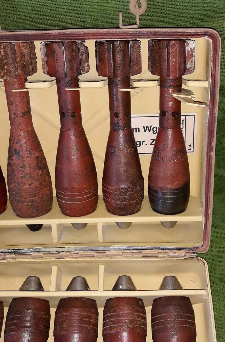

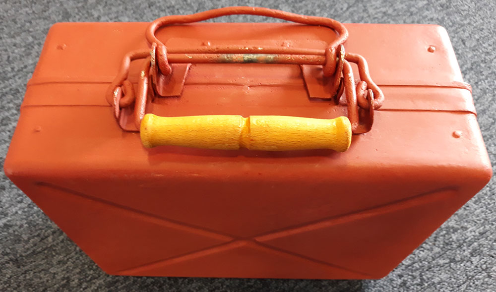

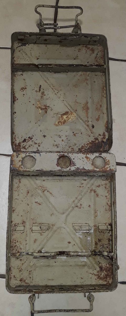

    Не зовсім по темі, але цікаво почути думки стосовного мого ящика для 81 мм мін.
    Я бачу у вас є такий, практично в ідеалі. В мене подібний ящик і я ніяк не можу визначитися що з ним робити.
    1) Помити і залишити як є?
    2) Почистити і перефарбувати (звісно з заміною пошкоджених дерев'яних деталей, з встановленням нової ручки та нанесенням написів)?
    Aleksandr-novichek та Otryta подобається це.

    Може я помиляюсь але на ящику багато фарби:). Його місце більш на полицю. Наружна сторона порадив би на потім відкласти може ще хтось підскаже. Внутрянку я би в загалі не чипав. Хіба що ручка яка переломана у точці де було зварювання. У ручку вставити нову древку, прикрити мокрим ганчіррям і заварити. Якщо на ручці є глубокі каверни то можно з нового прута вигнути.

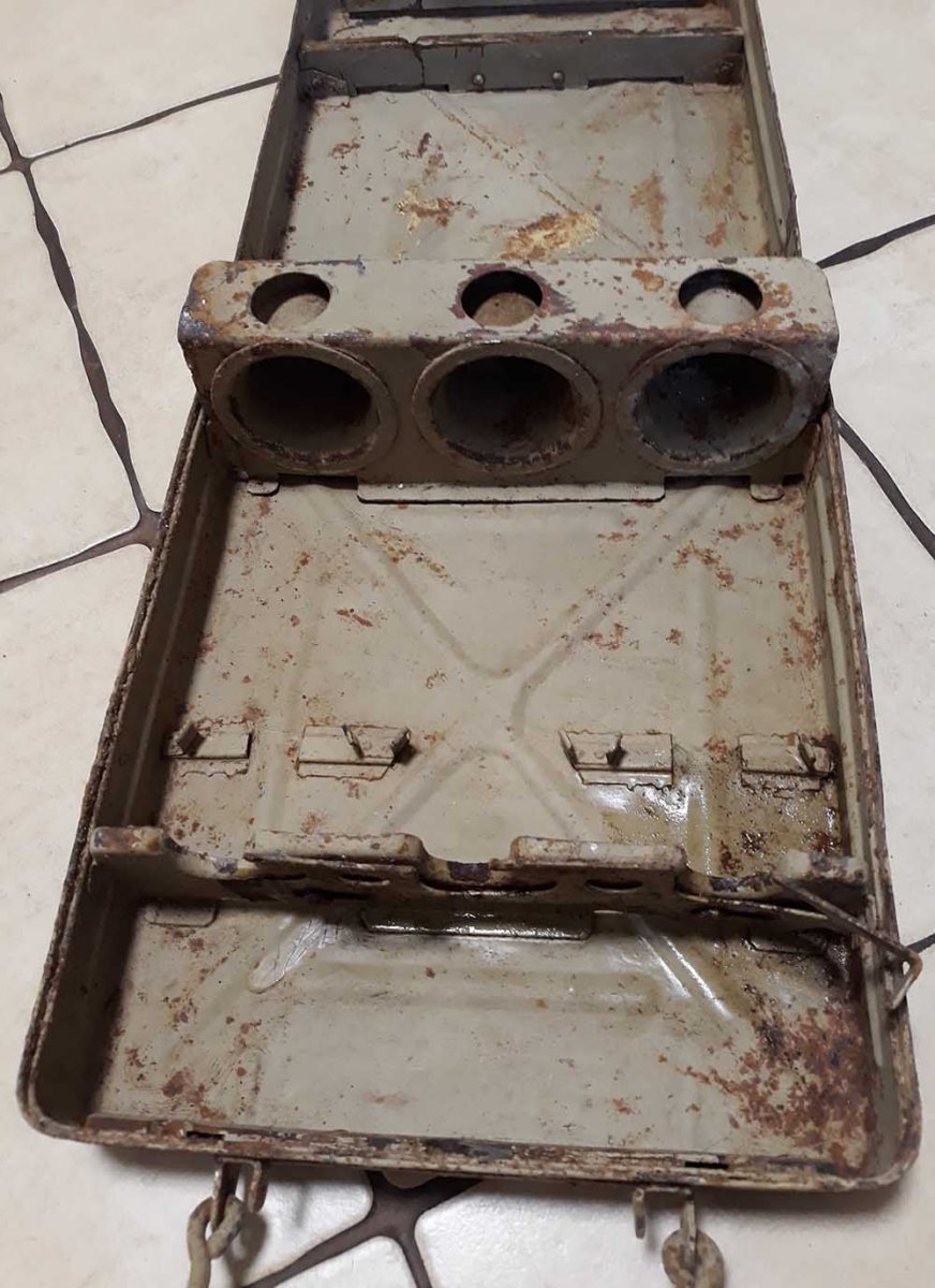

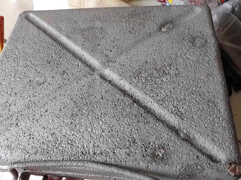

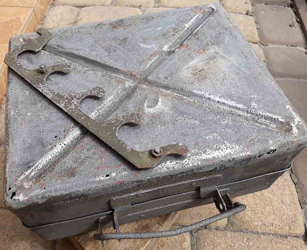

    Никак не решусь красить.
    Есть проблемы с выведением поверхности ящика "под ноль". Сколько не шлифуй, всё равно, того результата на который рассчитывал, нет.
    Боковушки вывел хорошо, нижнюю часть ящика, терпимо, а верхняя крышка выходит бугристая, грунтовка всё проявляет. Рихтовал, шпаклевал, зачищал - бесконечный процесс.
    Накладывать 2 мм шпаклёвки это не выход. Так что, с оглядкой на то, что ящику минимум 76 лет, не меньше года он эксплуатировался и как минимум 74 лет пролежал в земле, оставлю как есть, доводить до состояния "новый" наверно не нужно.
    Вчера опробовал ral 7028, отличный результат. Для реставрации рекомендую эту краску.

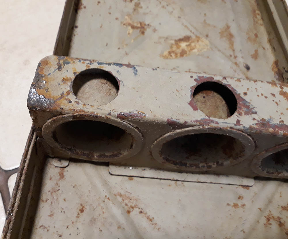

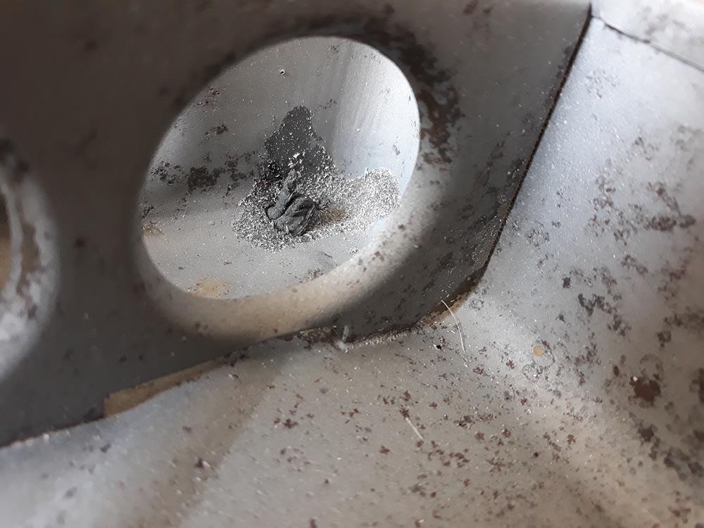

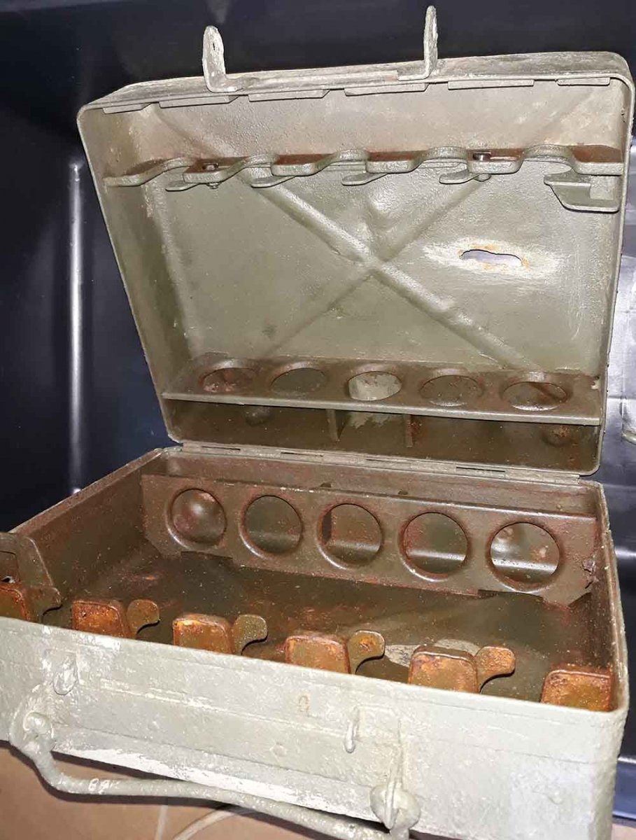

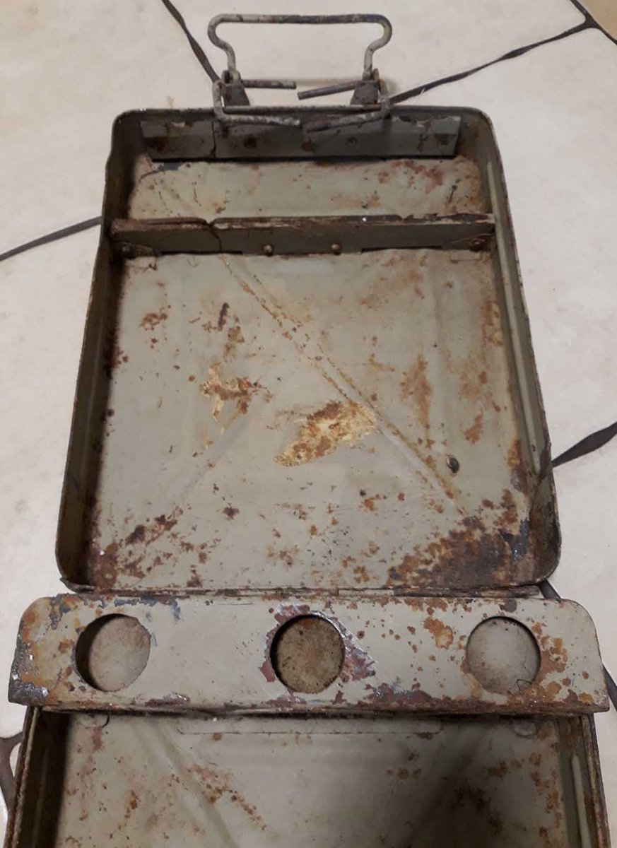

    Внутрянка класна, почистити невеликі локальні ділянки, та розробити заіржавілу заслонку (вона не рухається, а знімати її важко) і все. Зовнішні поверхні мене заводять в глухий кут.:) Там більше іржи ніж фарби, але все одно, чистити поки що шкода.
    Дякую, ця технологія мені відома, я тут зробив невеликий опис https://reibert.info/threads/muniti...jaschik-dlja-50-mm-min.1205566/#post-13363935
    А металеву ручку робити нову думаю не треба, хай буде з кавернами, але все таки рідна. :) І як правило вони дуже міцні, напилком обробити буде достатньо.

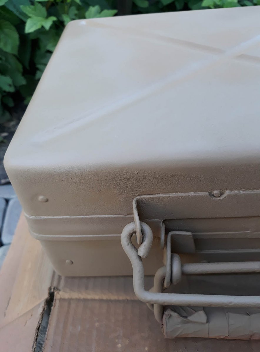

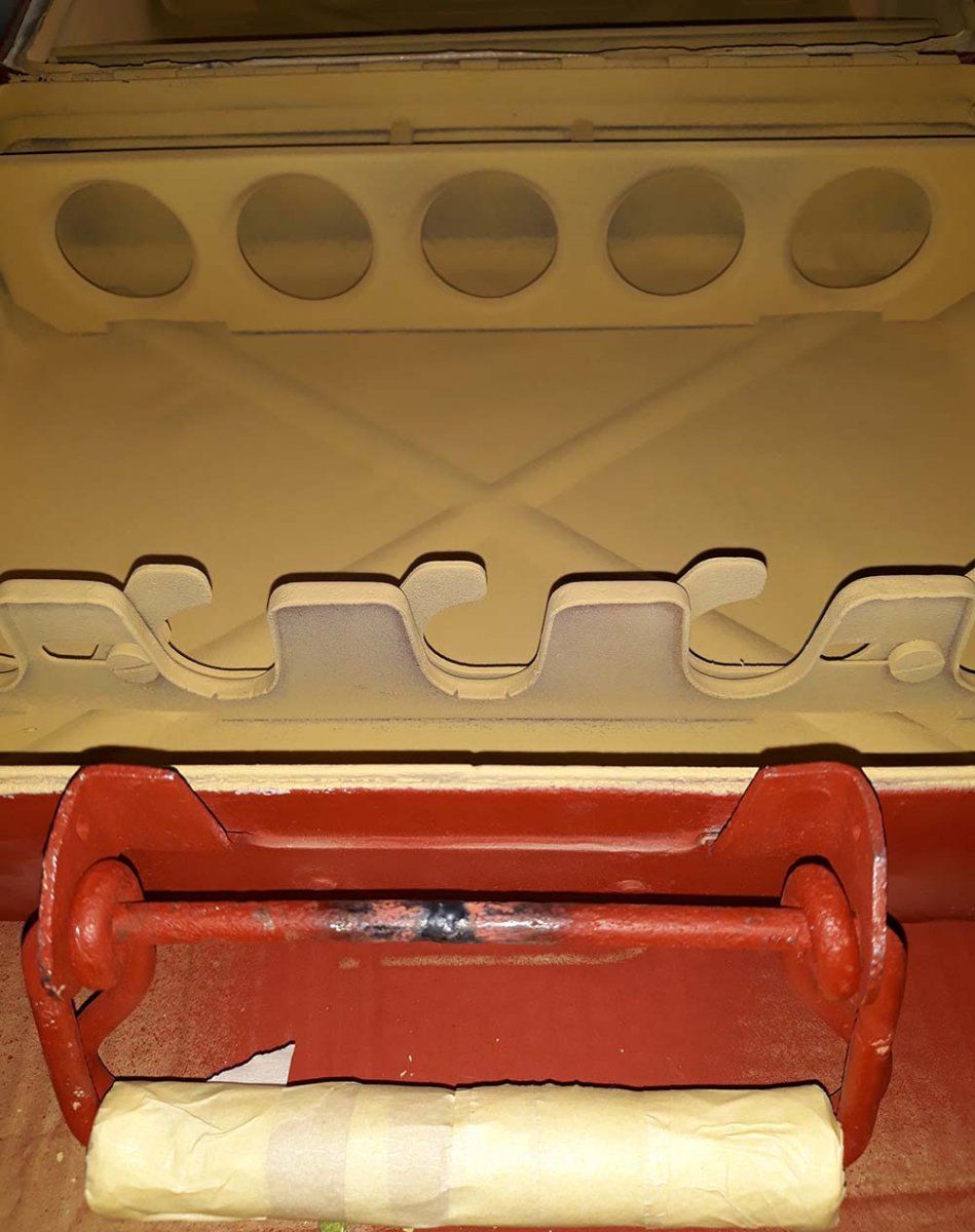

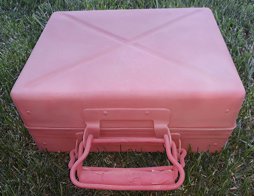

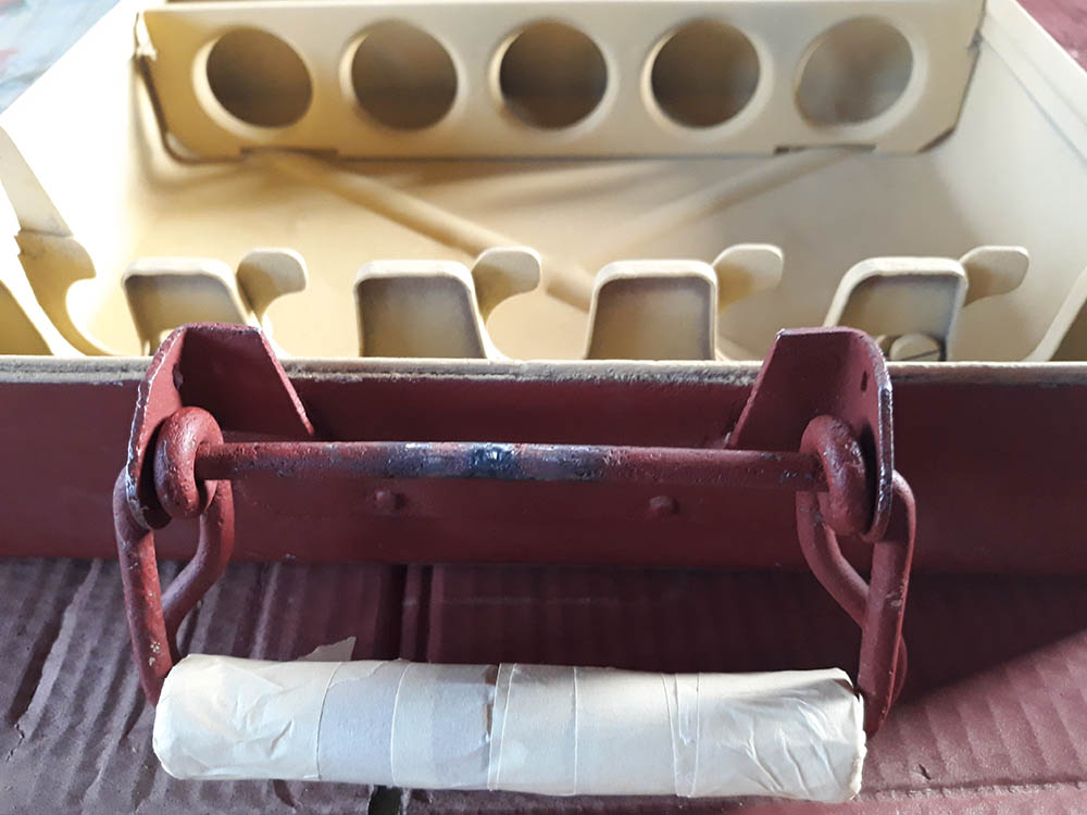

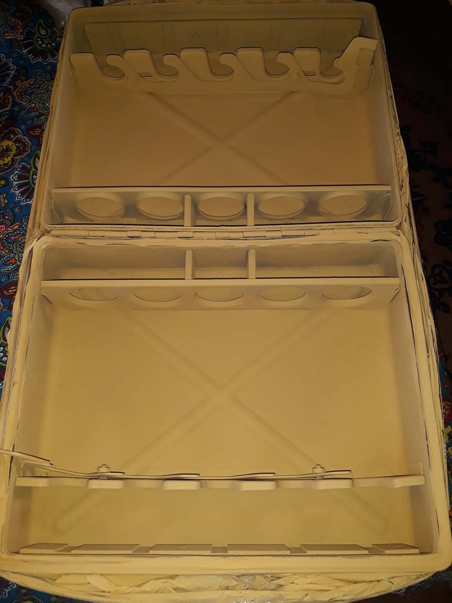

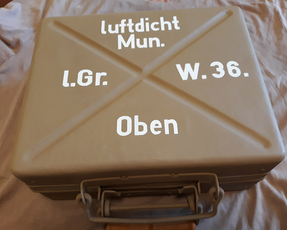

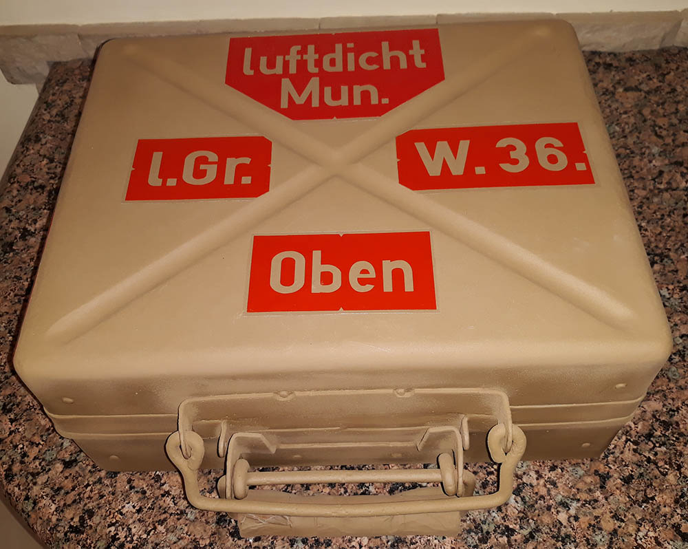

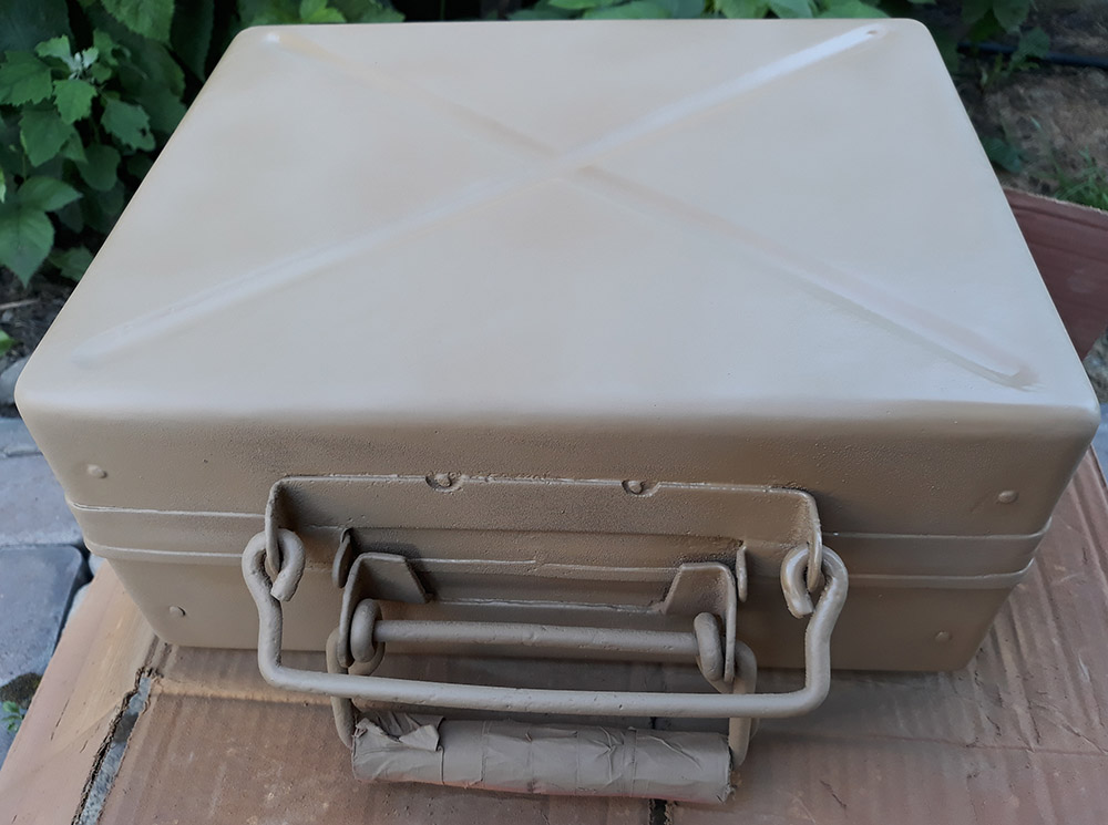

    За выходные получилось покрасить ящик. Так как на улице жара, красил два дня и только с самого утра, когда ещё было немного прохладно.
    На фото финишная грунтовка и первый слой краски.
    Aleksandr-novichek, sanina, ALEKS81 та ще 1-му подобається це.
  13. YVS
    YVS Oberleutnant
    43
    85
    1.651

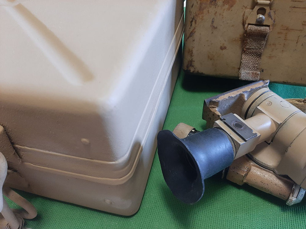

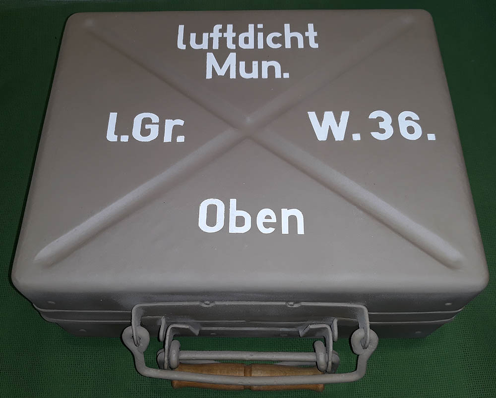

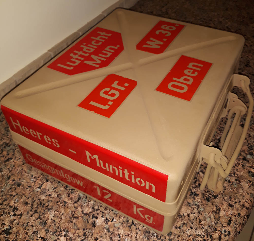

    На фото окончательный результат покраски ящика.
    Сфотографировал вместе с другими предметами в родной желтой краске.
    Дальше финишный этап - нанесение надписей через трафарет.
    Aleksandr-novichek, Otryta, Hollger та 2 іншим подобається це.

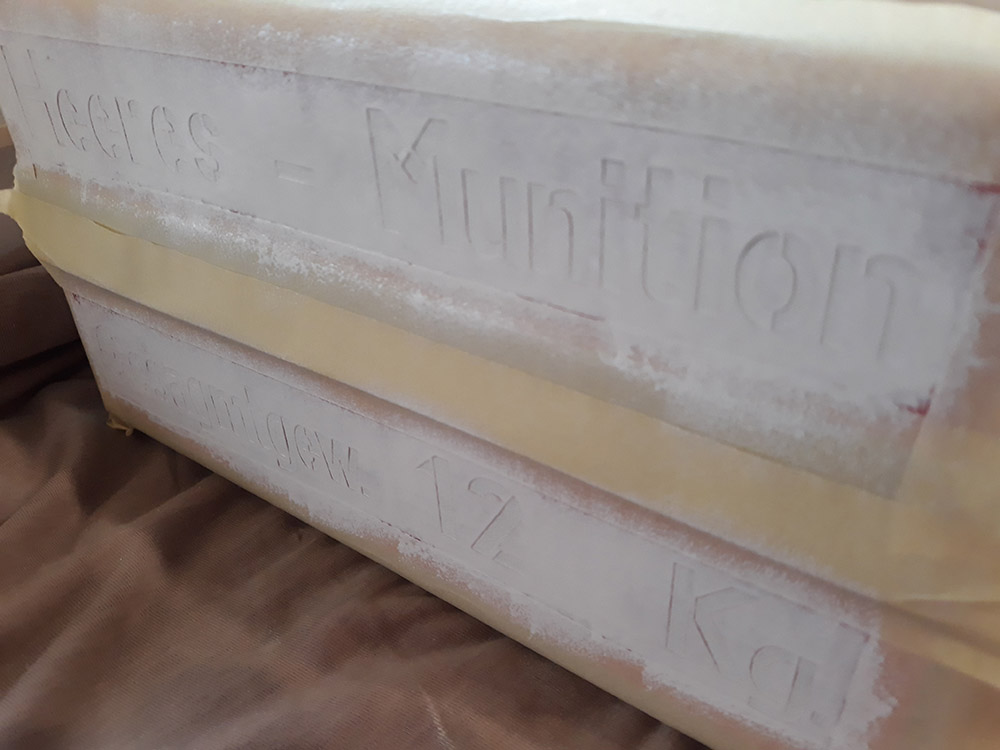

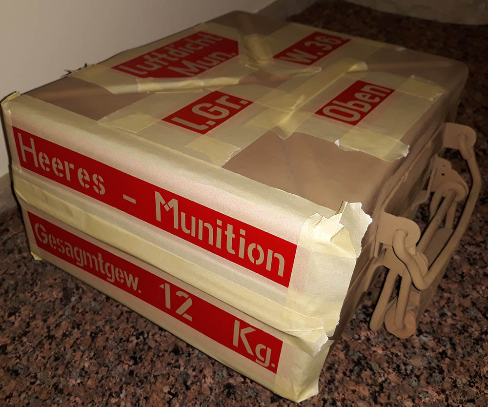

  14. YVS
    YVS Oberleutnant
    43
    85
    1.651

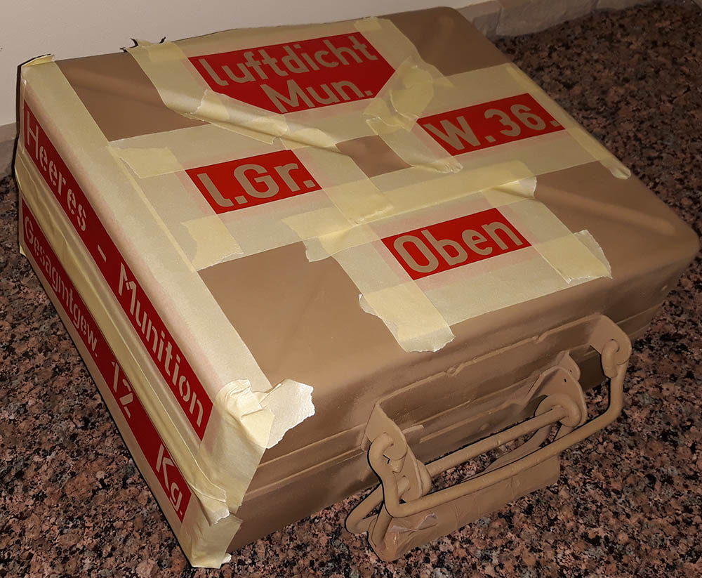

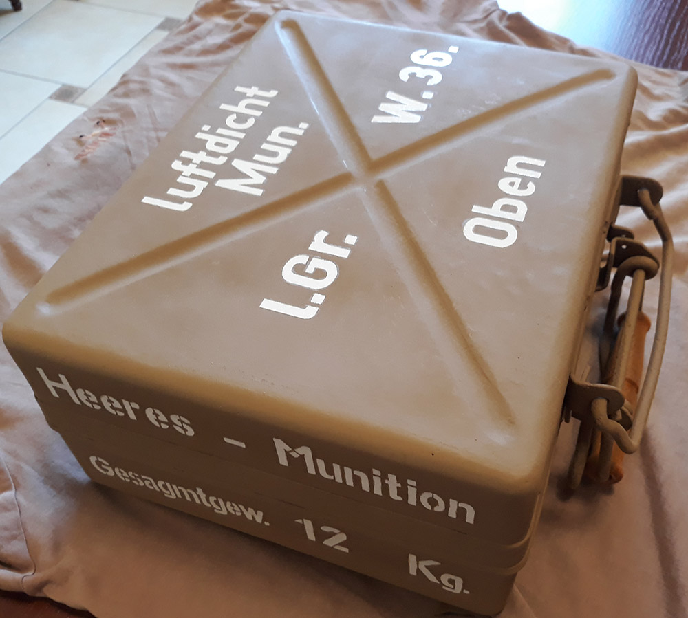

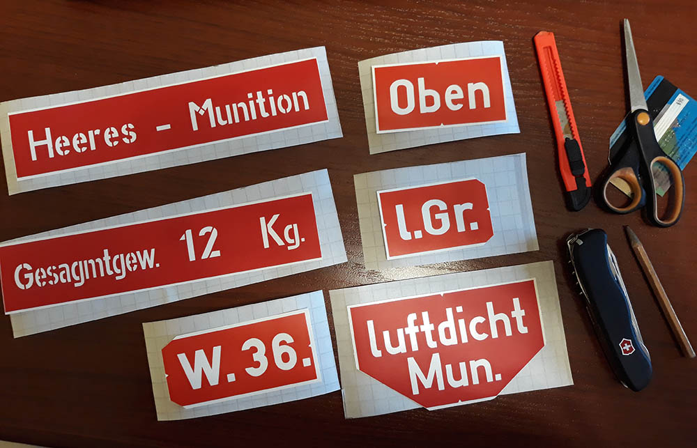

    Появилось свободное время, продолжил работу.
    Нанесение надписей на ящик.

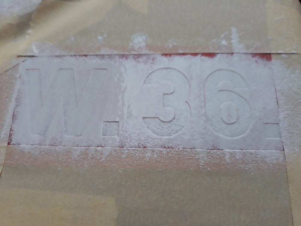

    Трафареты заказывал у Александра Лемешко. https://reibert.info/threads/trafar...i-k-gr-w-36-gr-w-34-15sthg-24-i-pzf60.451614/
    В 2014 году я обратился к нему за помощью в изготовлении трафаретов на ящики. Предоставил все размеры, оригинальные фото и Александр прекрасно и качественно всё воплотил в жизнь, за что ему очередная Благодарность. :beer::smile_12:
    Несмотря на то, что клею эти трафареты уже не в первый раз, работа заняла около двух часов времени. Дуже кропіткі та виснажливі дії, що вимагають максимальної акуратності та зосередження. :)
    Пока только подготовил трафареты, на днях нанесу краску. Надписи будут белой краской, как и было на этом ящике в оригинале. На самом первом фото в этой теме, видны остатки белой и желтой краски.
    restler09, Otryta, Александр Лемешко та 2 іншим подобається це.

  16. YVS
    YVS Oberleutnant
    43
    85
    1.651

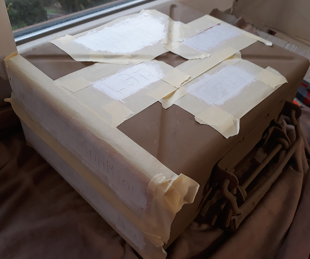

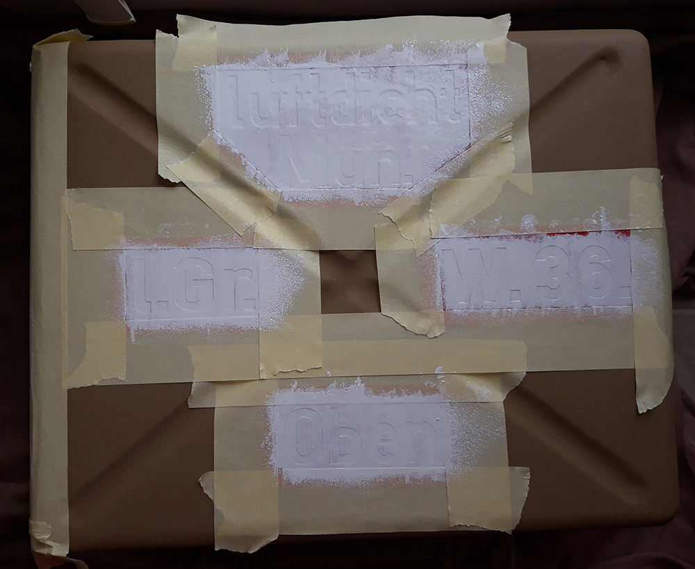

    Всем привет.
    Покрасил трафареты.
    Не послушал рекомендации Александра Лемешко, нанёс несколько слоёв краски, пусть надписи будут объёмные.
    Aleksandr-novichek, Otryta, 663 та ще 1-му подобається це.
  17. YVS
    YVS Oberleutnant
    43
    85
    1.651
    Где-то через 4-5 часов очень аккуратно снял трафареты.
    К сожалению, местами краска потекла, пришлось вручную закрашивать небольшие потёки.
    Скажу сразу, проблема не в трафаретах и не в краске, вижу проблему в неровной поверхности крышки ящика.
    На идеальное исполнение не претендую, поэтому такой результат меня удовлетворил. Есть в коллекции предметы, где потёки краски сразу бросаются в глаза, а это оригинальная покраска.
    Aleksandr-novichek, Otryta, F.O.Mozer та 4 іншим подобається це.

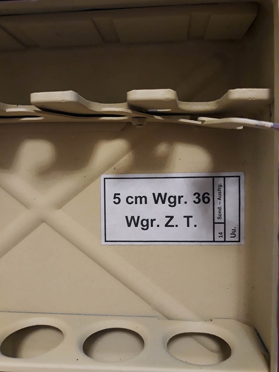

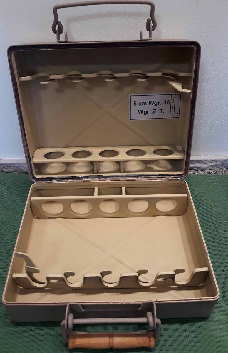

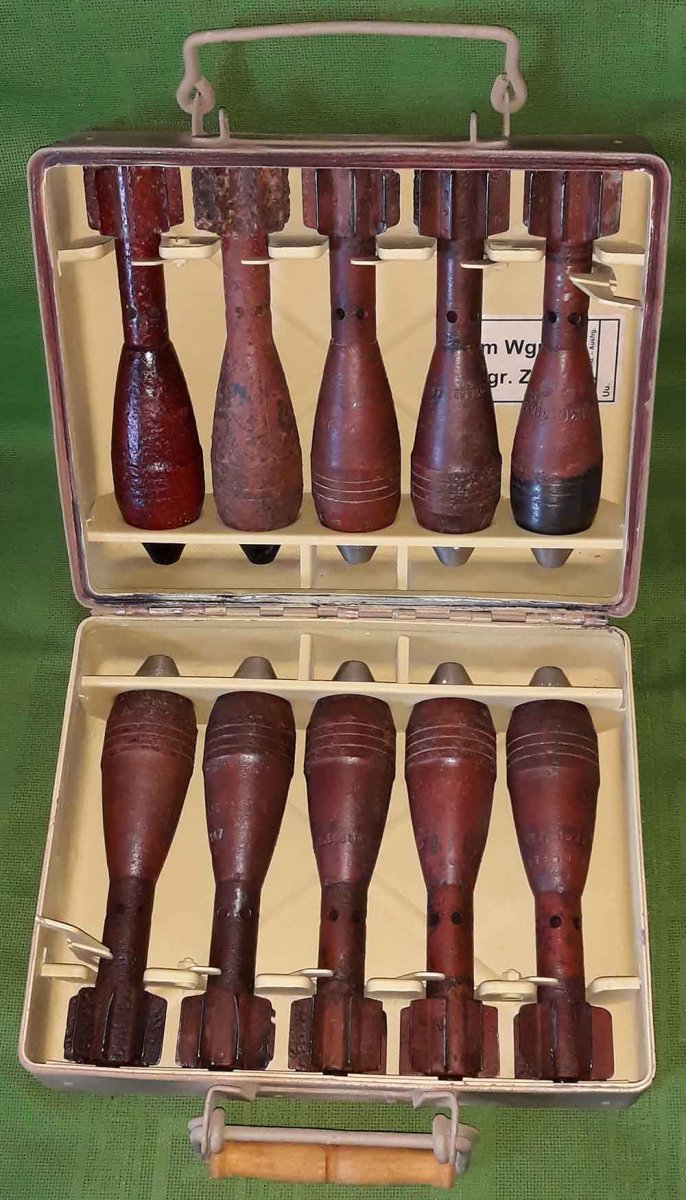

    Приклеил новодельную бумажную бирку, на её законное место (внутренняя часть верхней крышки).
    restler09, Otryta, ALEKS81 та 2 іншим подобається це.

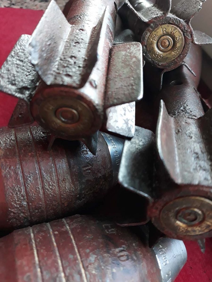

  19. YVS
    YVS Oberleutnant
    43
    85
    1.651

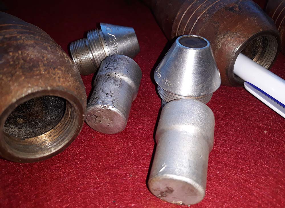

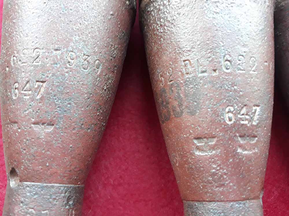

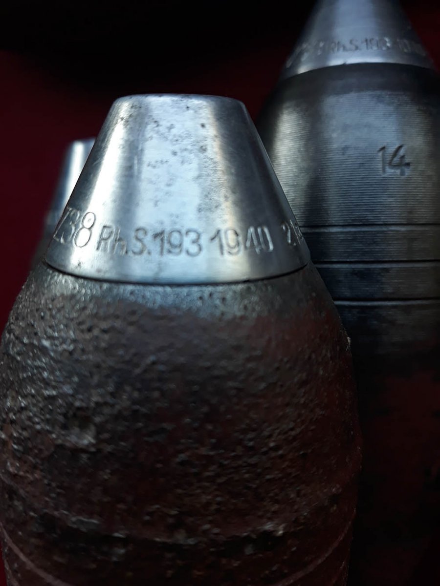

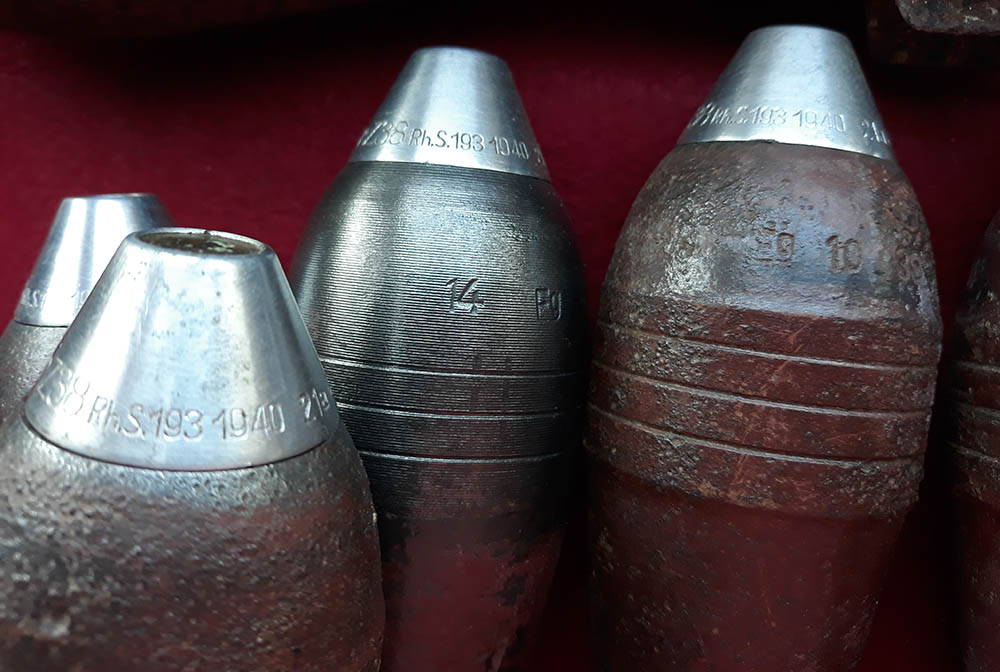

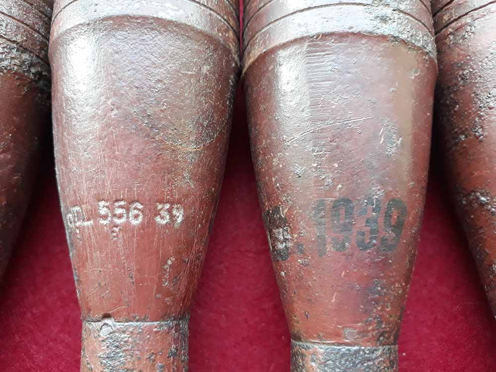

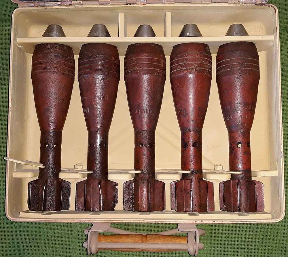

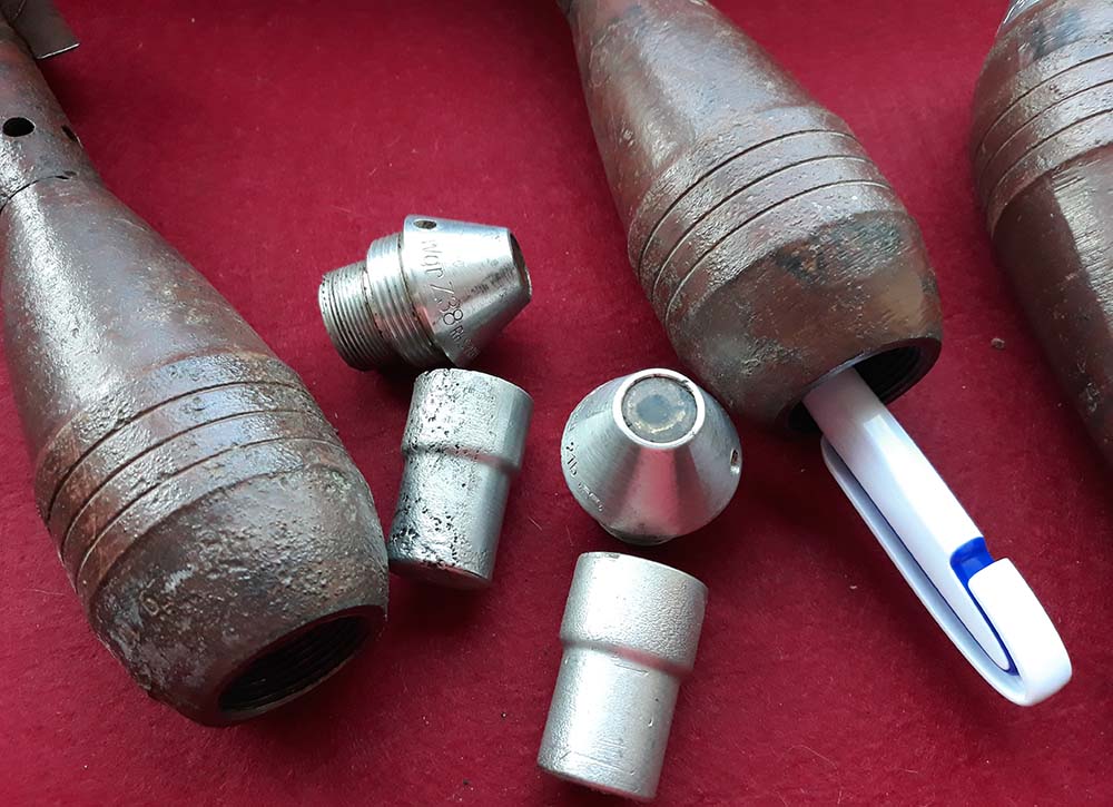

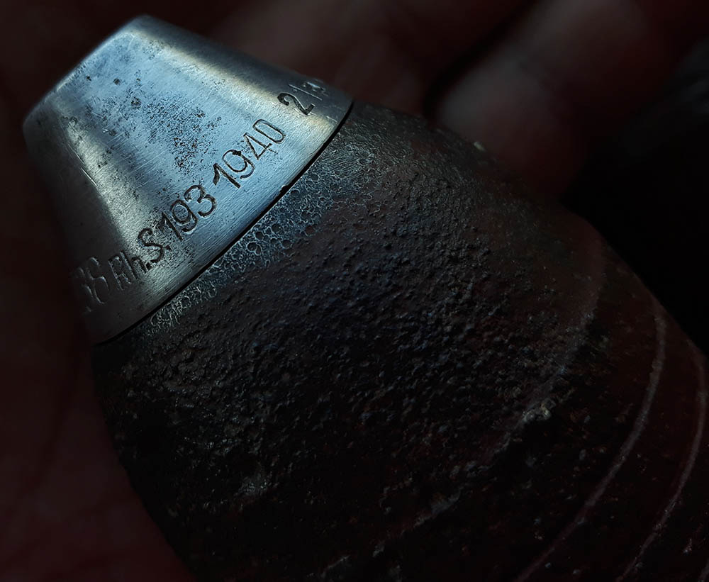

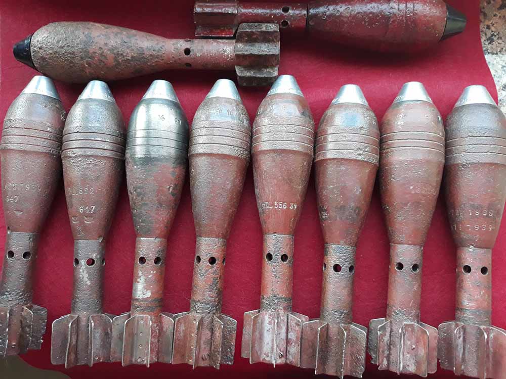

    Небольшой фотообзор по минам ММГ в ящик.
    ММГ мин по 1939 году, ММГ комплектующих все по 1940 г.
    Достались они мне в относительно хорошем состоянии. Слегка помыл и прогнал резьбу, чтобы ммг взрывателя закручивались до упора, плотно.
    Otryta, ALEKS81, 663 та ще 1-му подобається це.

    На этом всё, финиш. С этим ящиком работа завершена.

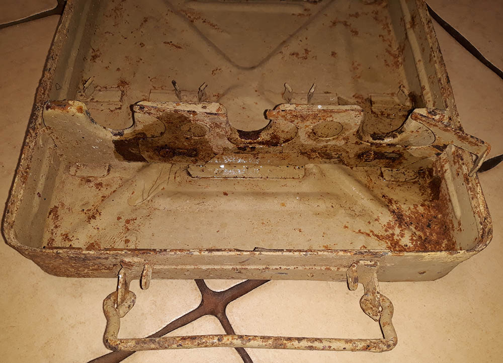

  21. YVS
    YVS Oberleutnant
    43
    85
    1.651

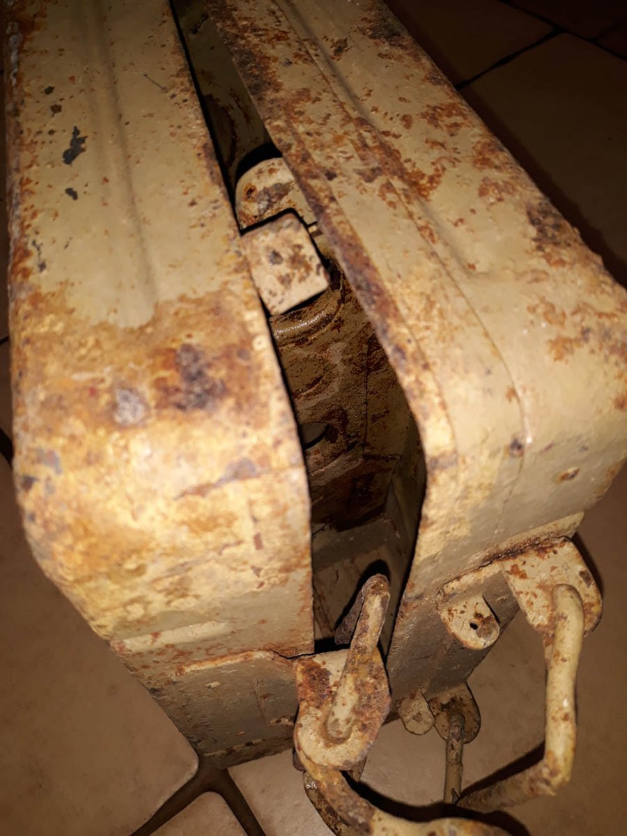

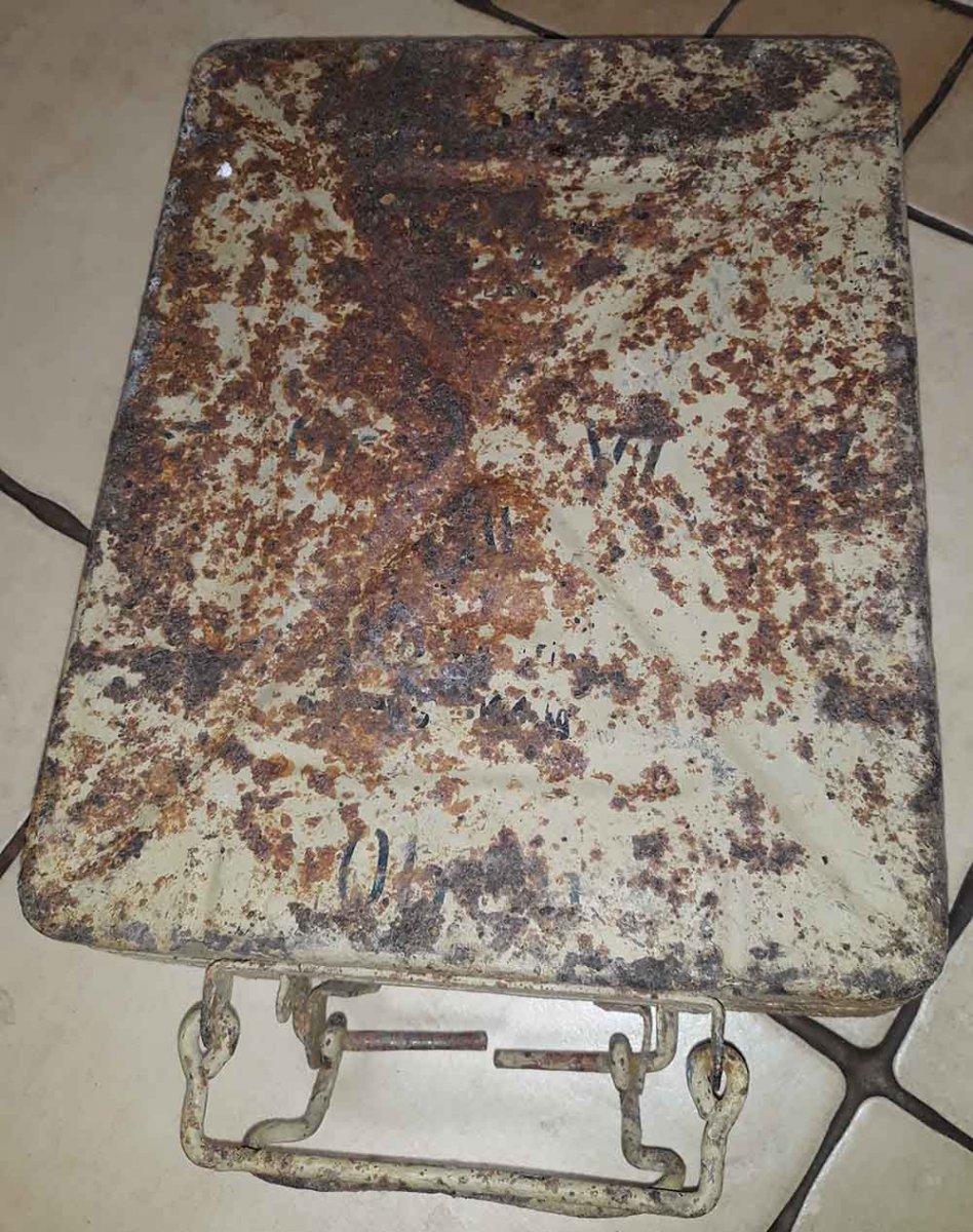

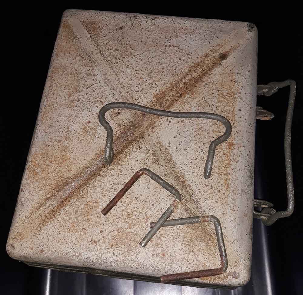

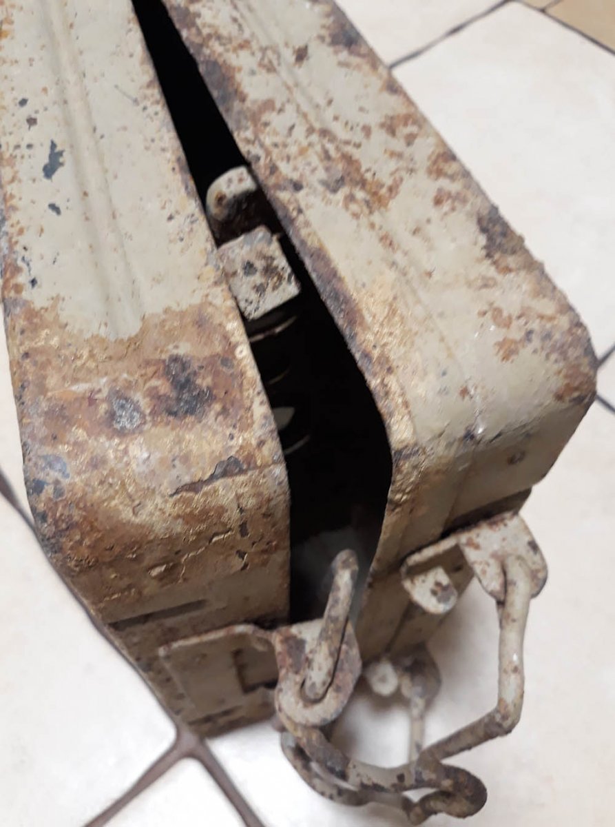

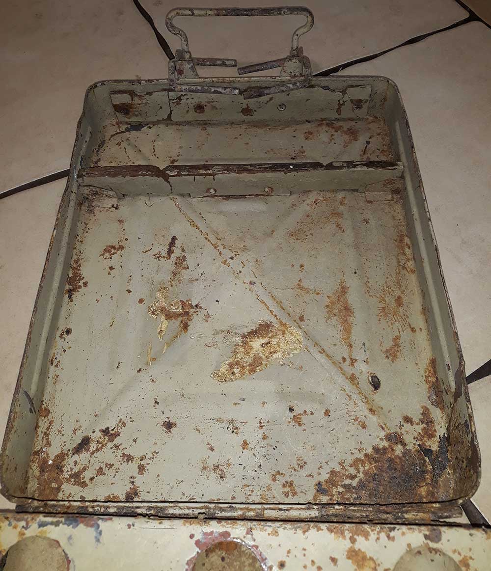

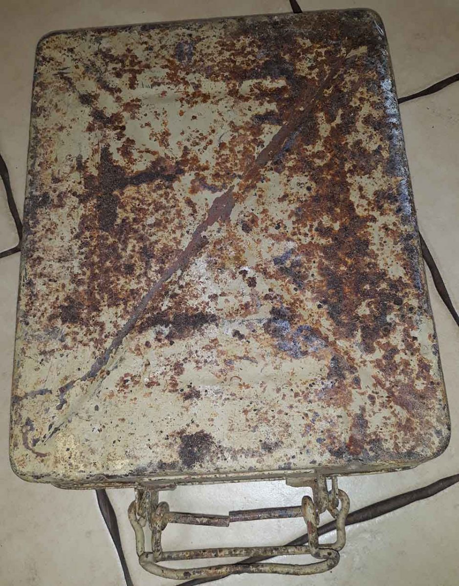

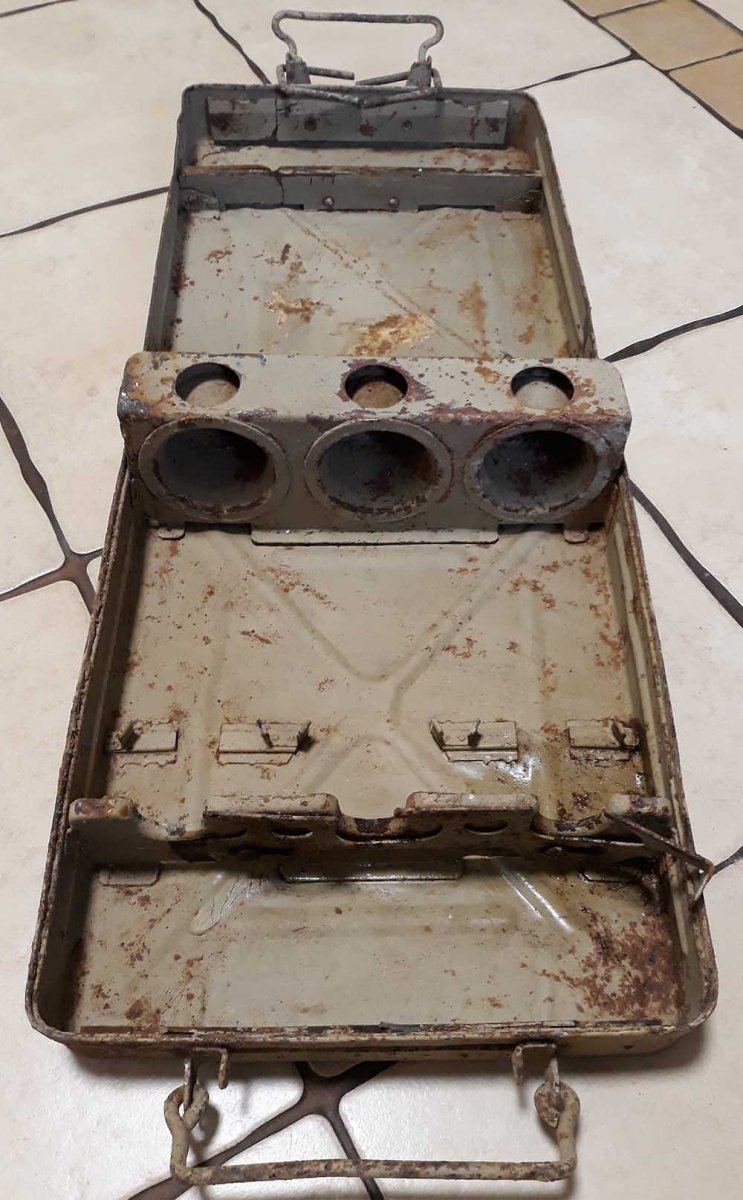

    Продолжаю работу со следующим ящиком.
    Исходник терпимый, можно мириться, но вот чем его вскрывали рукоблуды, х.з.

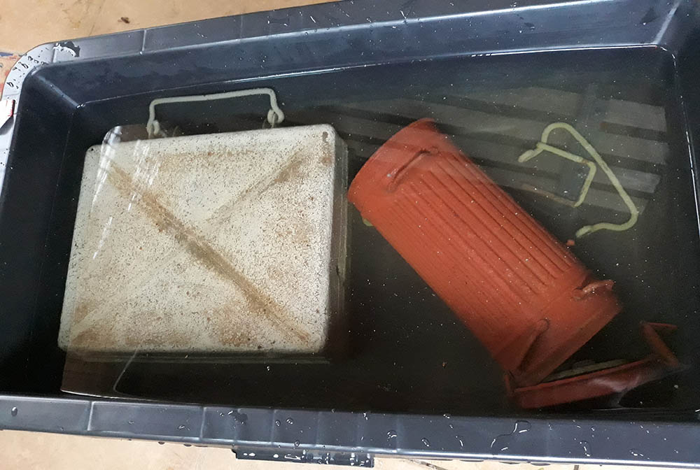

    Замачивал в лимонке, чистил механически, практически ничего не сошло. Пришлось снова отдать на нелюбимый мною пескоструй.
    Otryta, ALEKS81 та 663 подобається це.
  22. YVS
    YVS Oberleutnant
    43
    85
    1.651

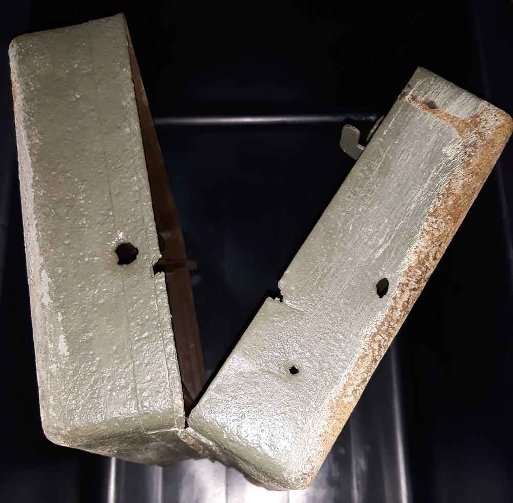

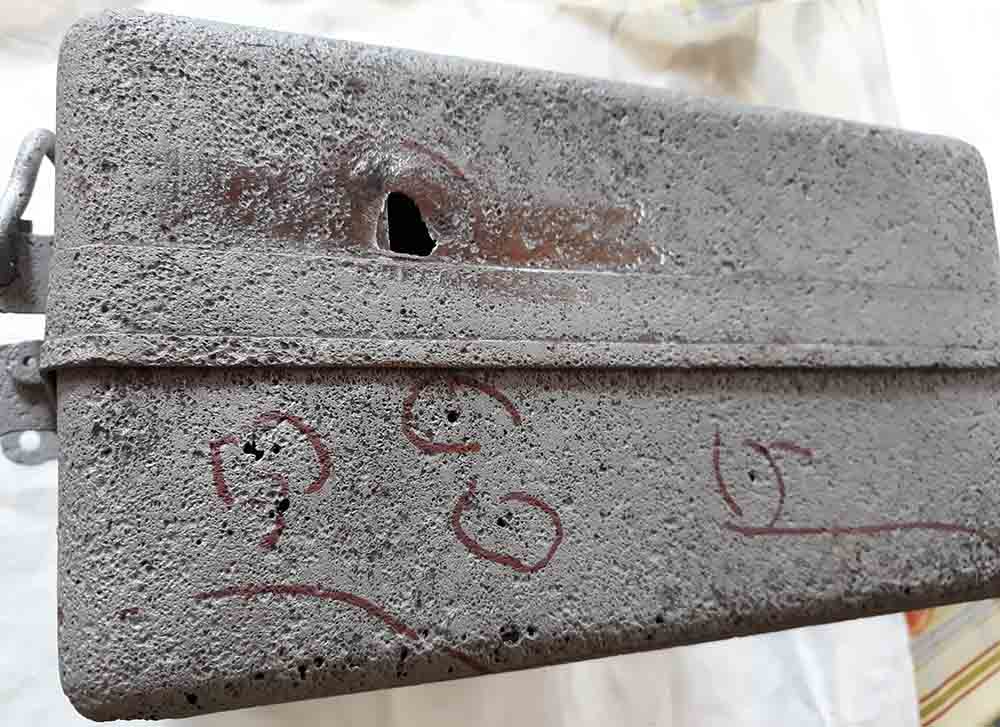

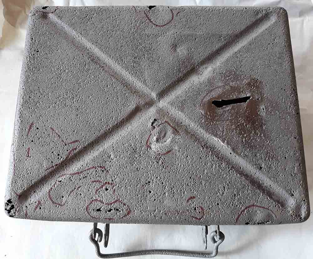

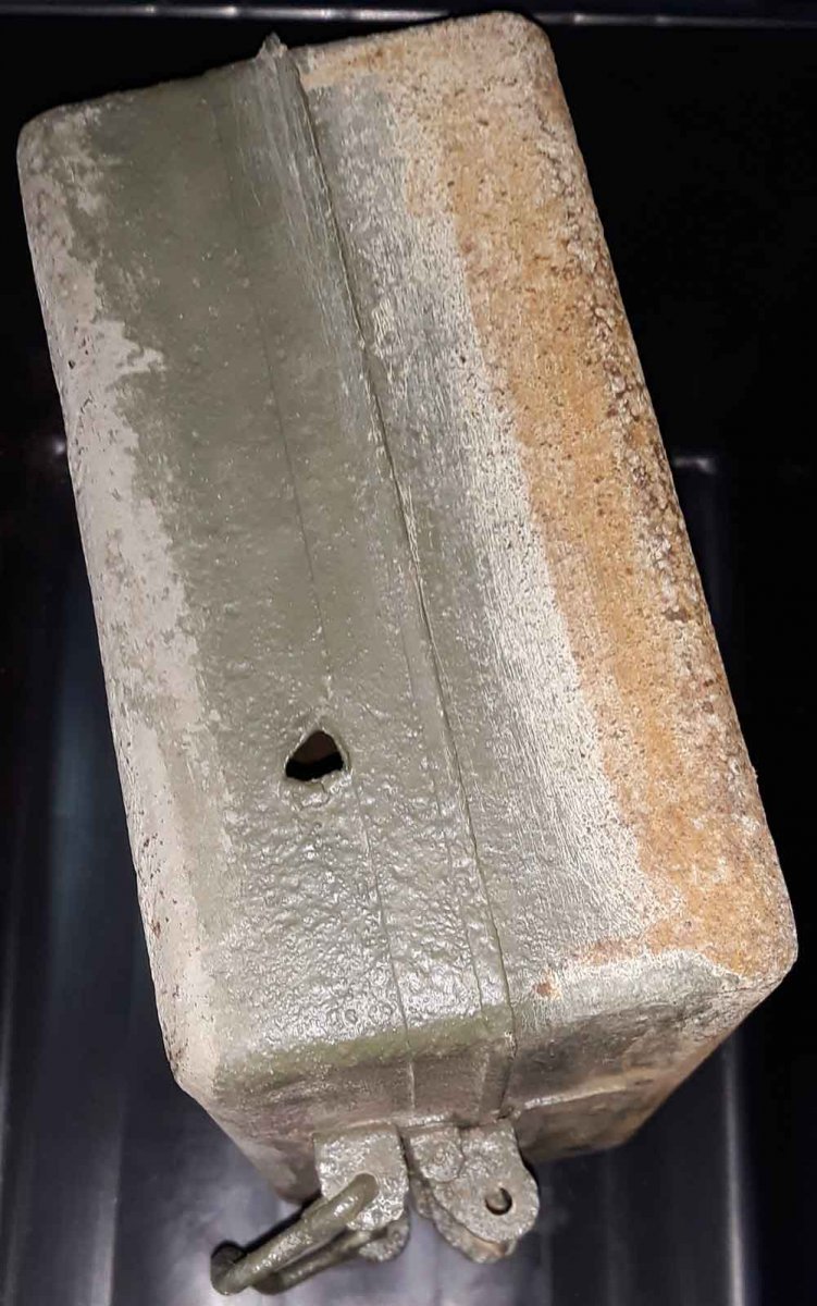

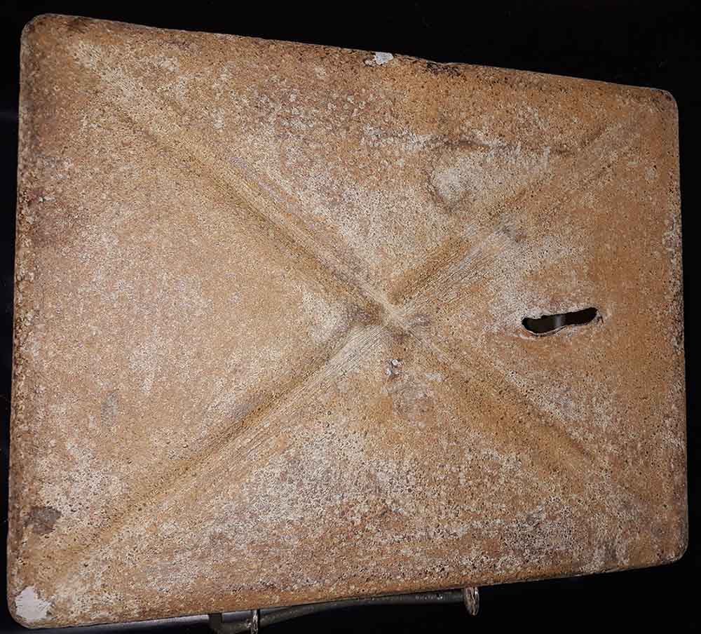

    Вот такой исходник получился.

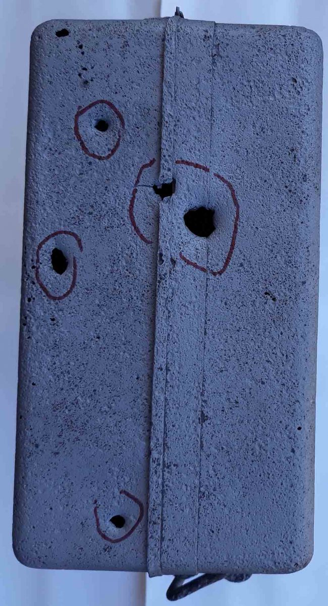

    Дыры от осколков буду закрывать. После чистки вылезла масса мелких сквозных отверстий.
    В целом ящик крепкий, геометрия не нарушена, петли целые (отремонтированы не мной), внутри всё живое и рабочее.
    Otryta, Hollger, ALEKS81 та ще 1-му подобається це.

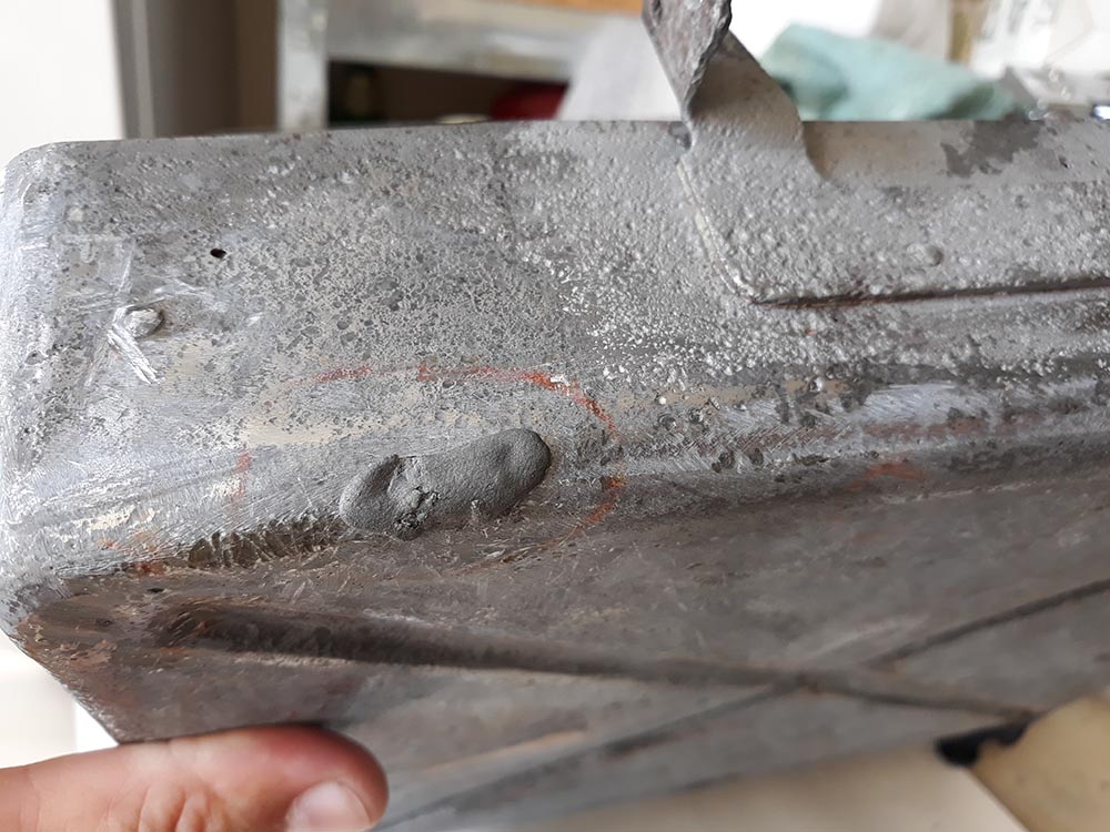

  23. YVS
    YVS Oberleutnant
    43
    85
    1.651
    Всем привет.

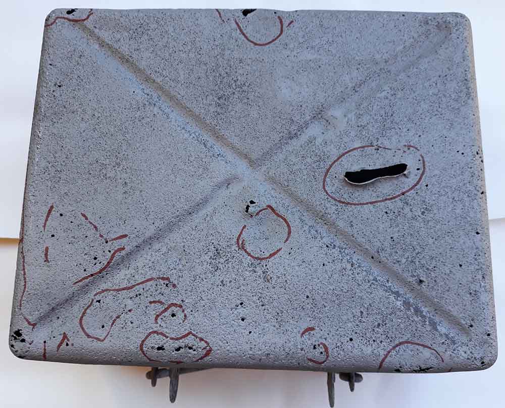

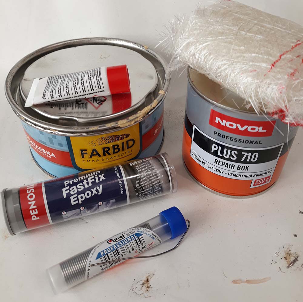

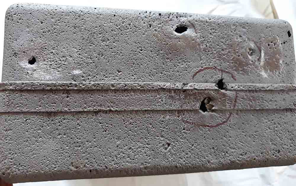

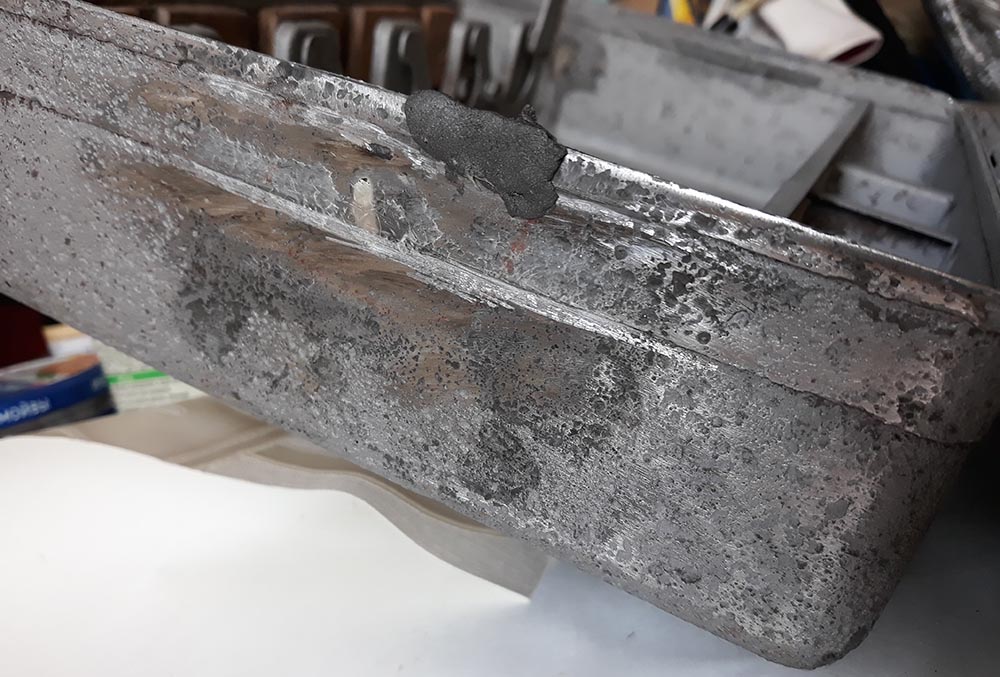

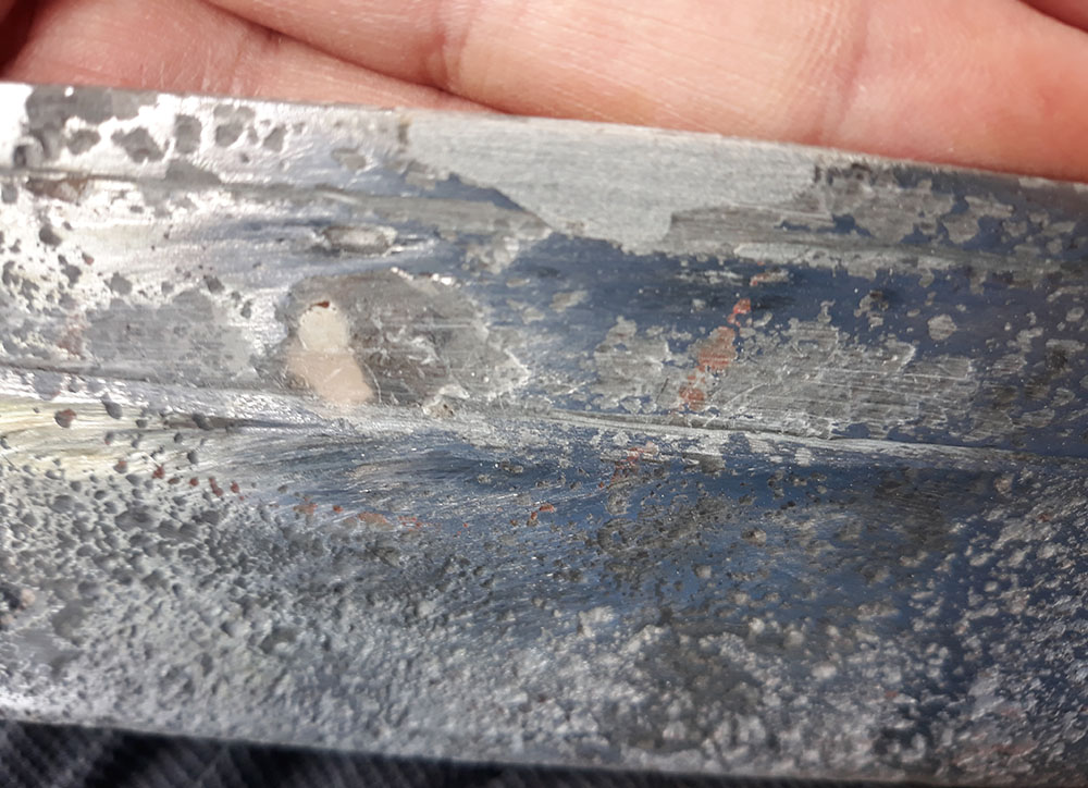

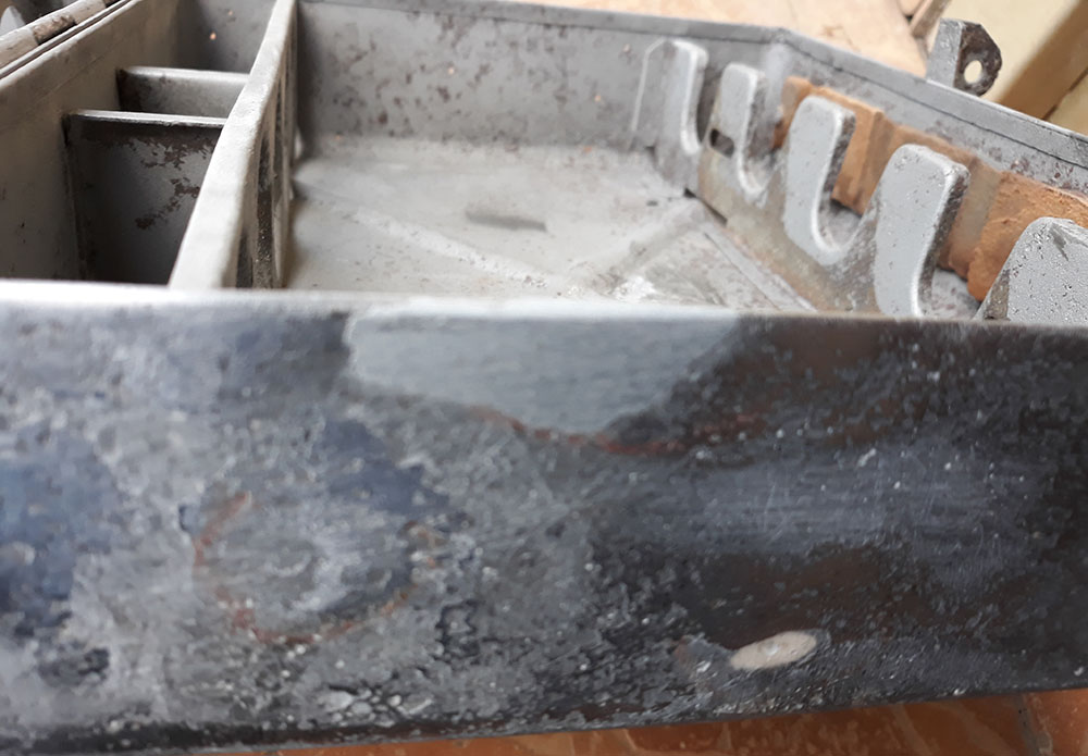

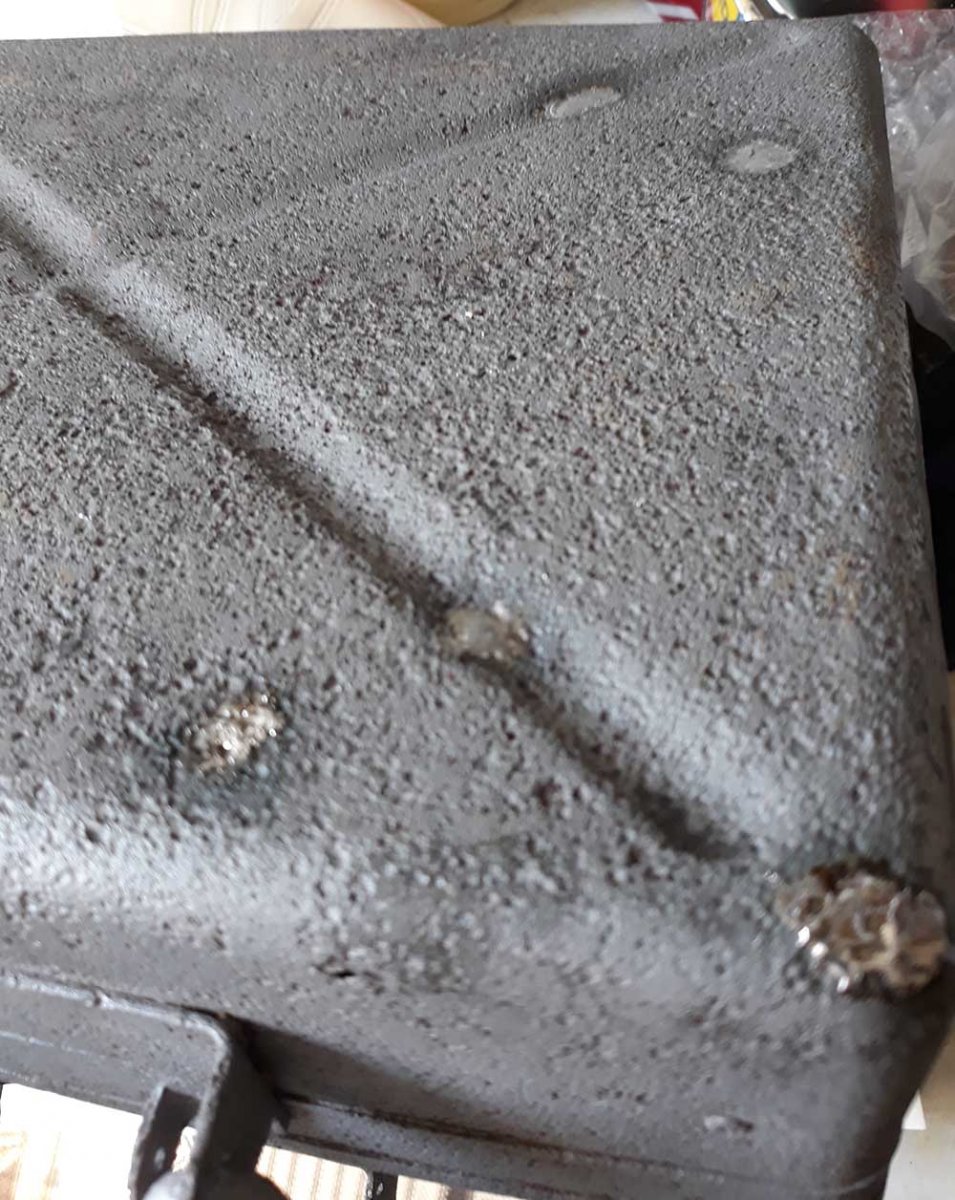

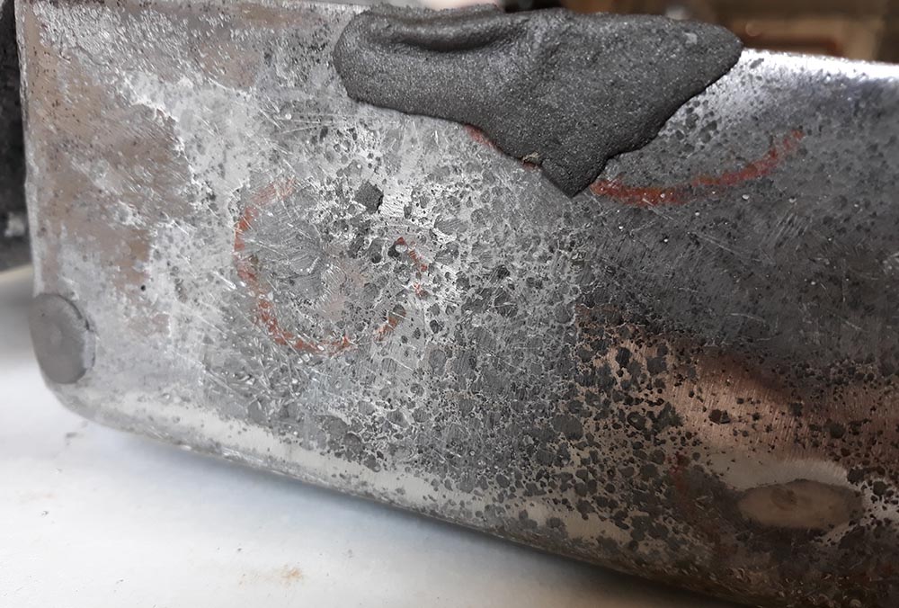

    Ящик местами отрихтовал и пару дней экспериментировал с вариантами заделки сквозных дыр.

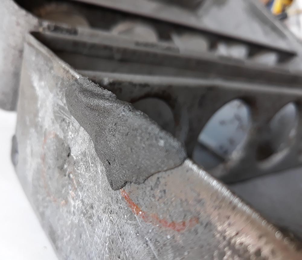

    Большие сквозные осколочные отверстия зашпаклевал полиэфирной смолой Novol со стеклотканью. Зараза ещё та, воняет страшно. После шлифовки всё чешется.

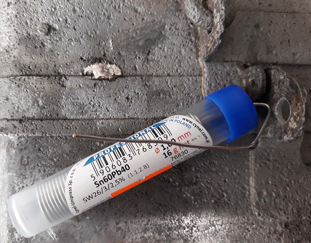

    Мелкие дыры пропаял припоем, держится отлично, шлифуется отлично.
    Несколько дыр и вырванные куски боковых стенок ящика, заделал холодной сваркой. Вырванные куски восстановил нормально, а вот по сквозным дырам нужно быть внимательным. Те отверстия, которые заделывал холодной сваркой с двух сторон (размазывал и втирал по поверхности) там держится хорошо и поддаётся обработке. А там где просто вдавил и размазал с одной стороны, при шлифовке смесь холодной сварки просто вылетела из отверстия.
    Работу продолжаю. Закончу с дырами, начну глобальную шпаклёвку.
    Aleksandr-novichek, Otryta, ALEKS81 та ще 1-му подобається це.
  24. NORVEG
    NORVEG Obergefreiter
    69
    запорожье
    доброго .а паяли каким припоем
  25. YVS
    YVS Oberleutnant
    43
    85
    1.651
    Доброго.
    Я в припоях не разбираюсь. Какой был под рукой, таким и начал паять. Ничего плохого сказать не могу, со своей задачей он справился.
    Otryta, ALEKS81 та NORVEG подобається це.

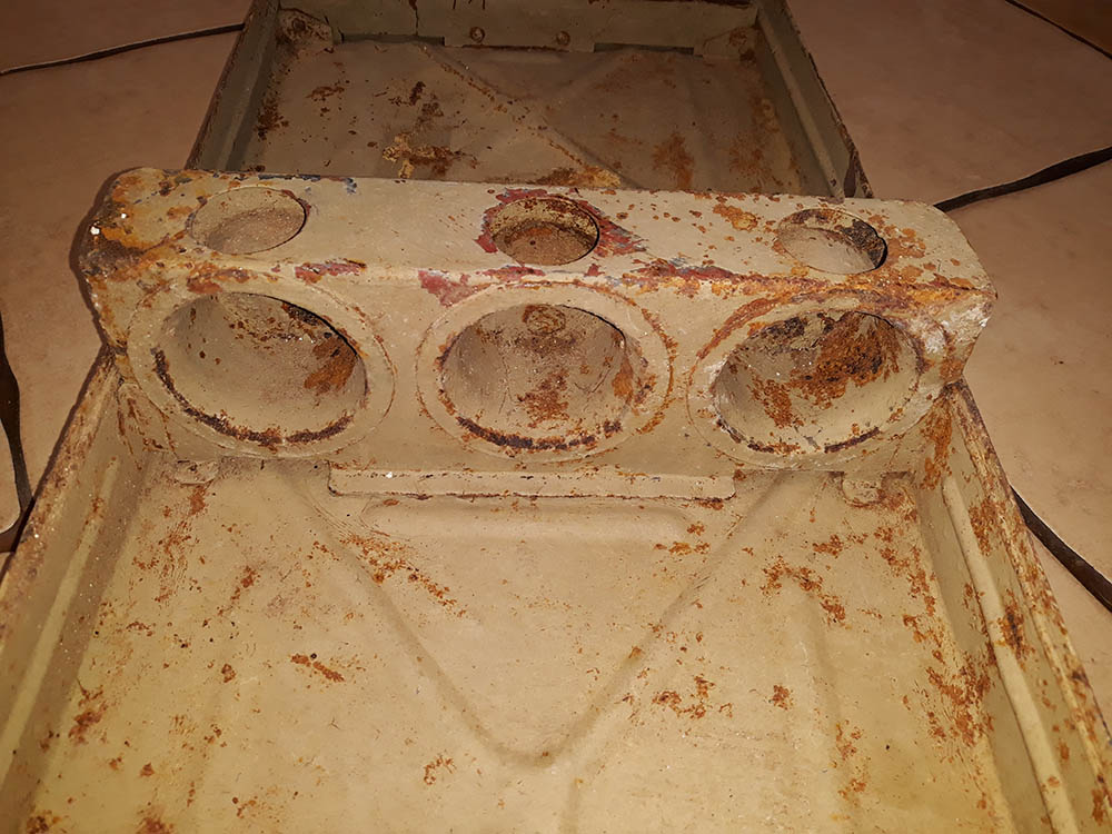

  26. YVS
    YVS Oberleutnant
    43
    85
    1.651

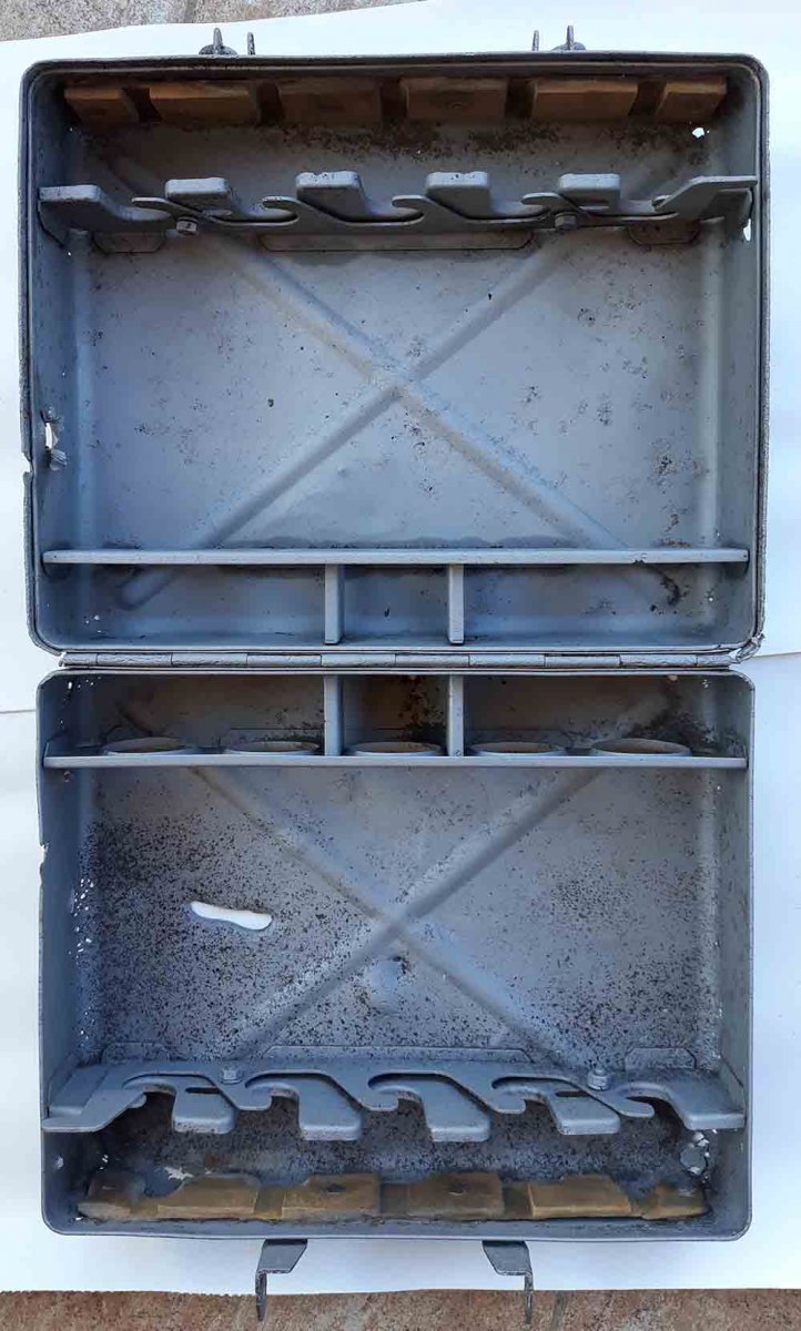

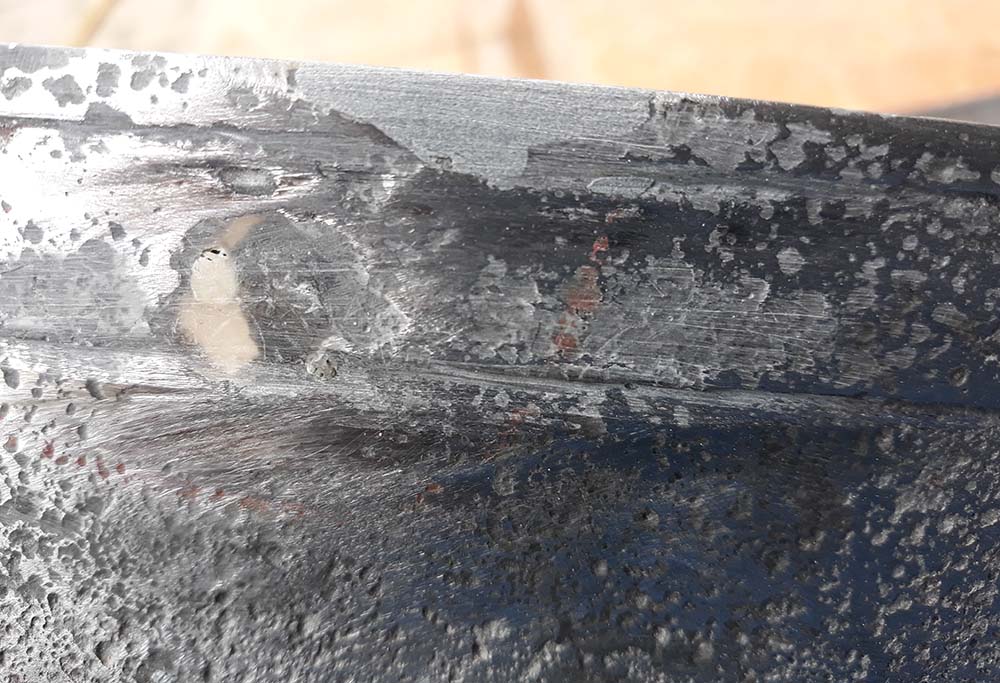

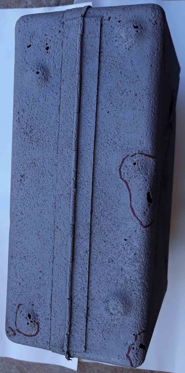

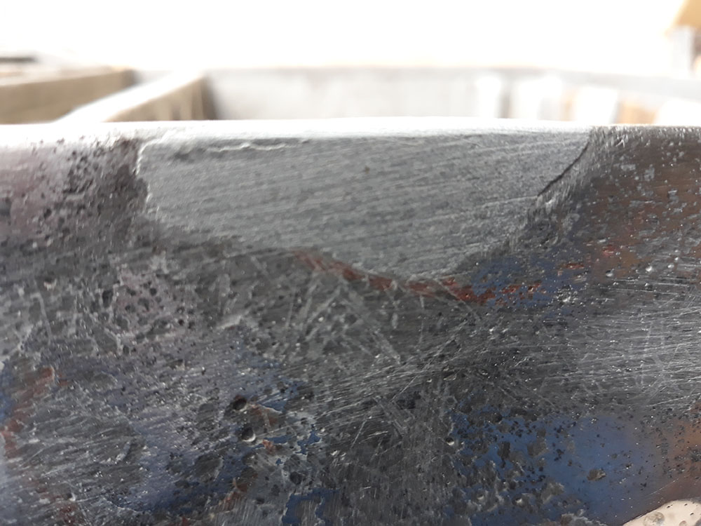

    Вітаю всіх.
    Справа потихеньку рухається. З паяльними роботами закінчив.
    Задув ящик грунтовкою та повністю зашпаклював зовнішню поверхню.
    Після повного висихання, почав зачищати ящик. Вирімнював поверхню вручну. Кому цікаво, на шпаклювання ящика пішло близько 1,5 години, на зашкурення витратив рівно три години.:)
    На черзі дефектовка та фінішна шпаклівка.
