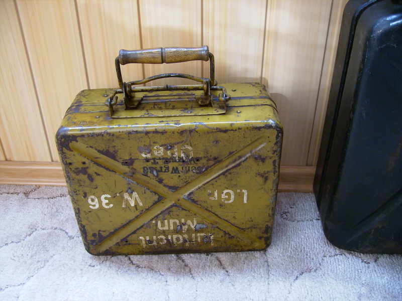

    Приветствую.
    Создал тему для тех, кому это будет интересно, а заодно может кто-то, что-то подскажет.
    С началом карантина появилось немого свободного времени, решил провести его с пользой, сделать что-то полезное.
    Сразу скажу, это не стопроцентная реставрация, это работа по восстановлению ящика. Я человек щепетильный и ответственный, потому в слово реставрация вкладываю очень большой смысл, это качественный и трудоёмкий объём работы, требующий знаний и навыков.
    Так что я себя подстрахую и дальше буду употреблять только слово восстановление. Подчеркну, восстановление для себя. :)

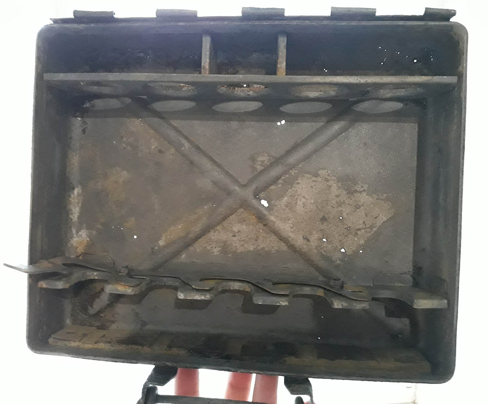

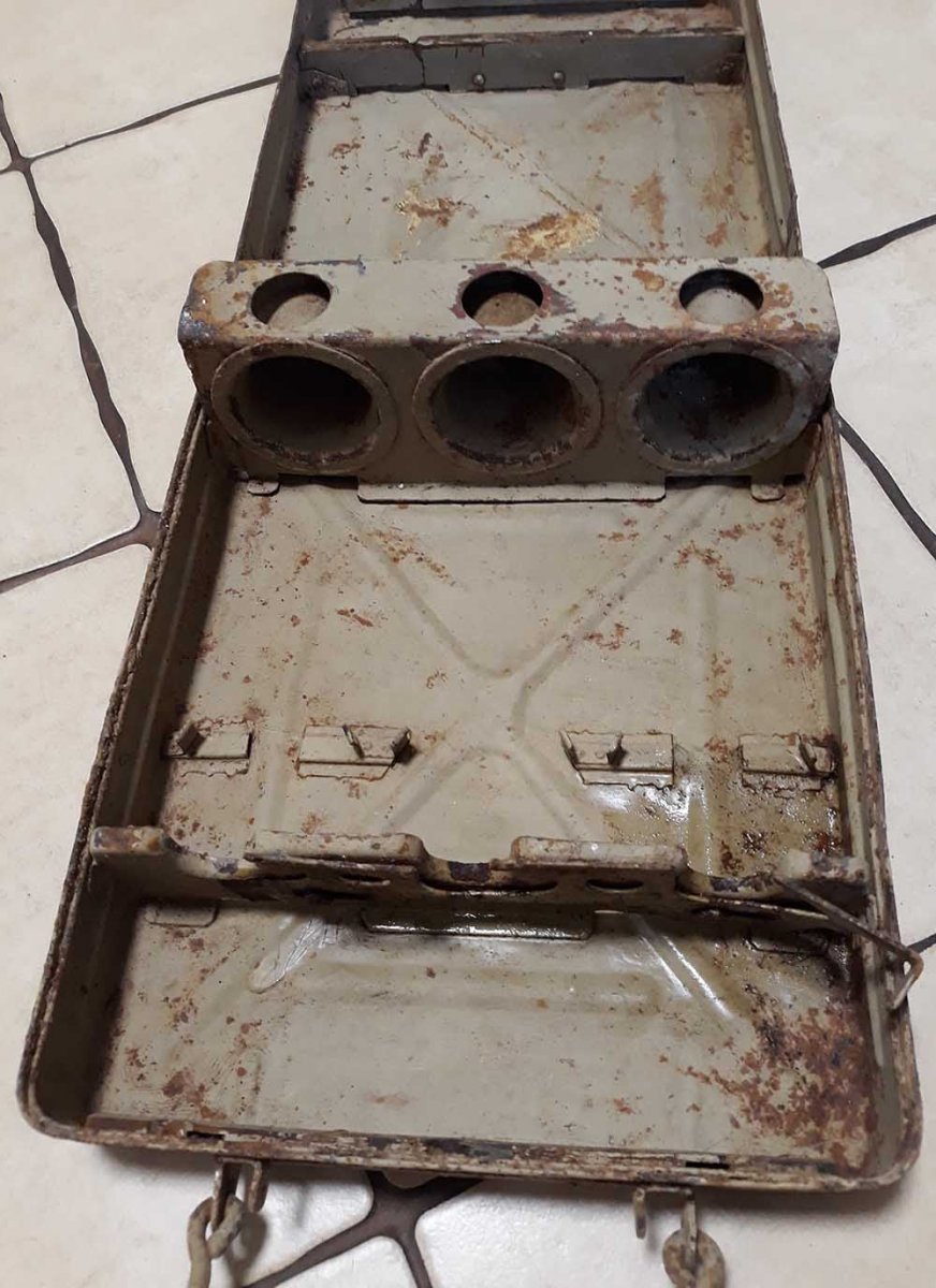

    Из тех ящиков что у меня есть, выбрал наиболее целый, не пошарпаный временем.
    [​IMG][​IMG]
    [​IMG][​IMG]
    [​IMG][​IMG]

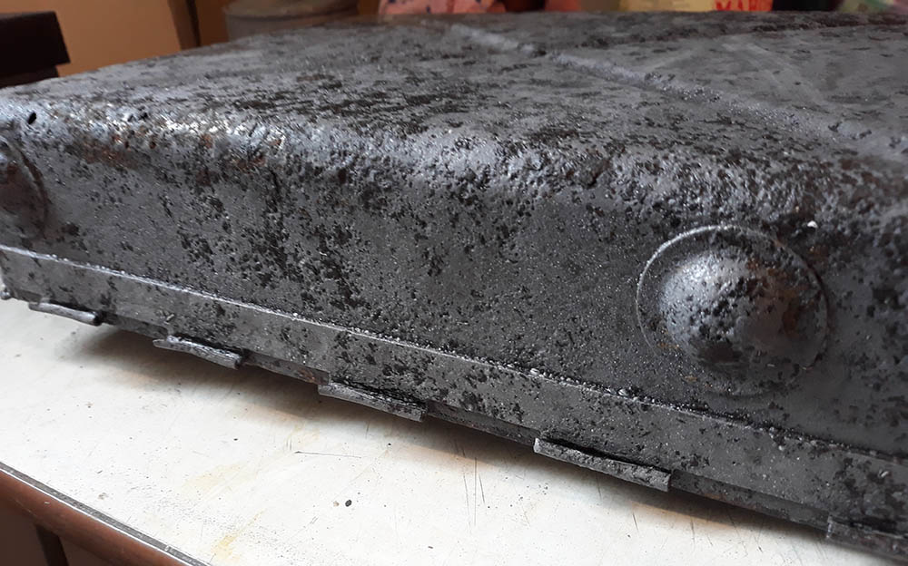

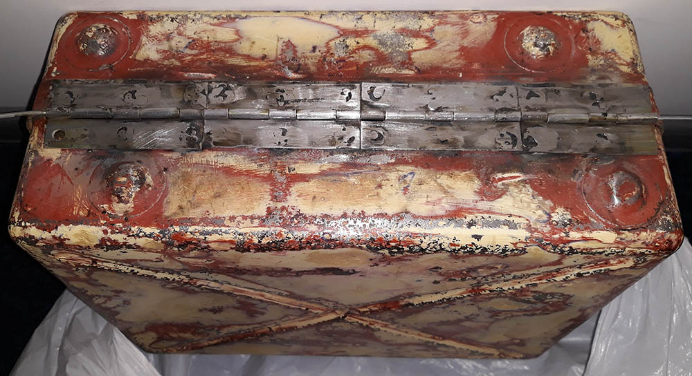

    Первую ошибку сделал отдав ящик на пескоструй. Хорошо что это мои знакомые и я был рядом, ждал когда почистят. Сейчас я могу с уверенностью сказать - пескоструй это зло для предметов в таком состоянии. Чистит он конечно классно, но выбивает дыры не по детски. Успели слегка почистить только внутрянку и решили предмет дальше не убивать.
    [​IMG][​IMG]

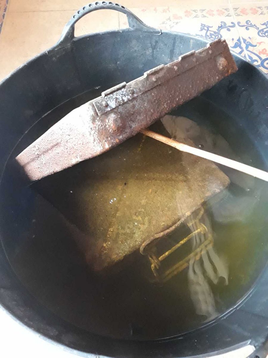

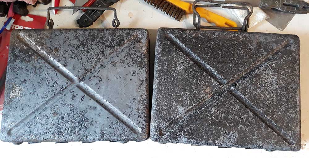

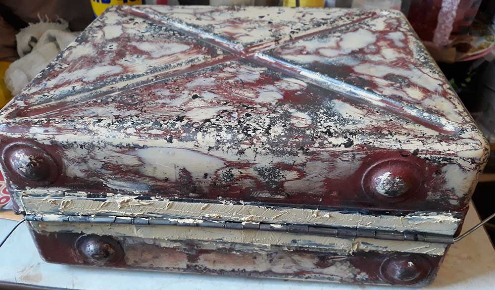

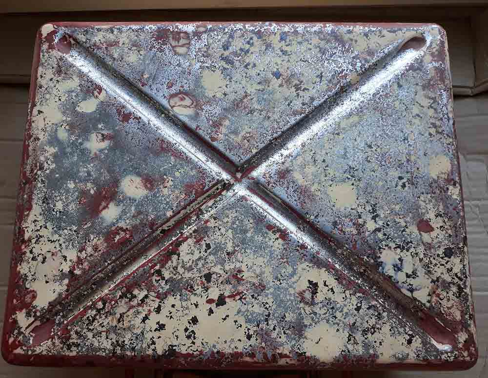

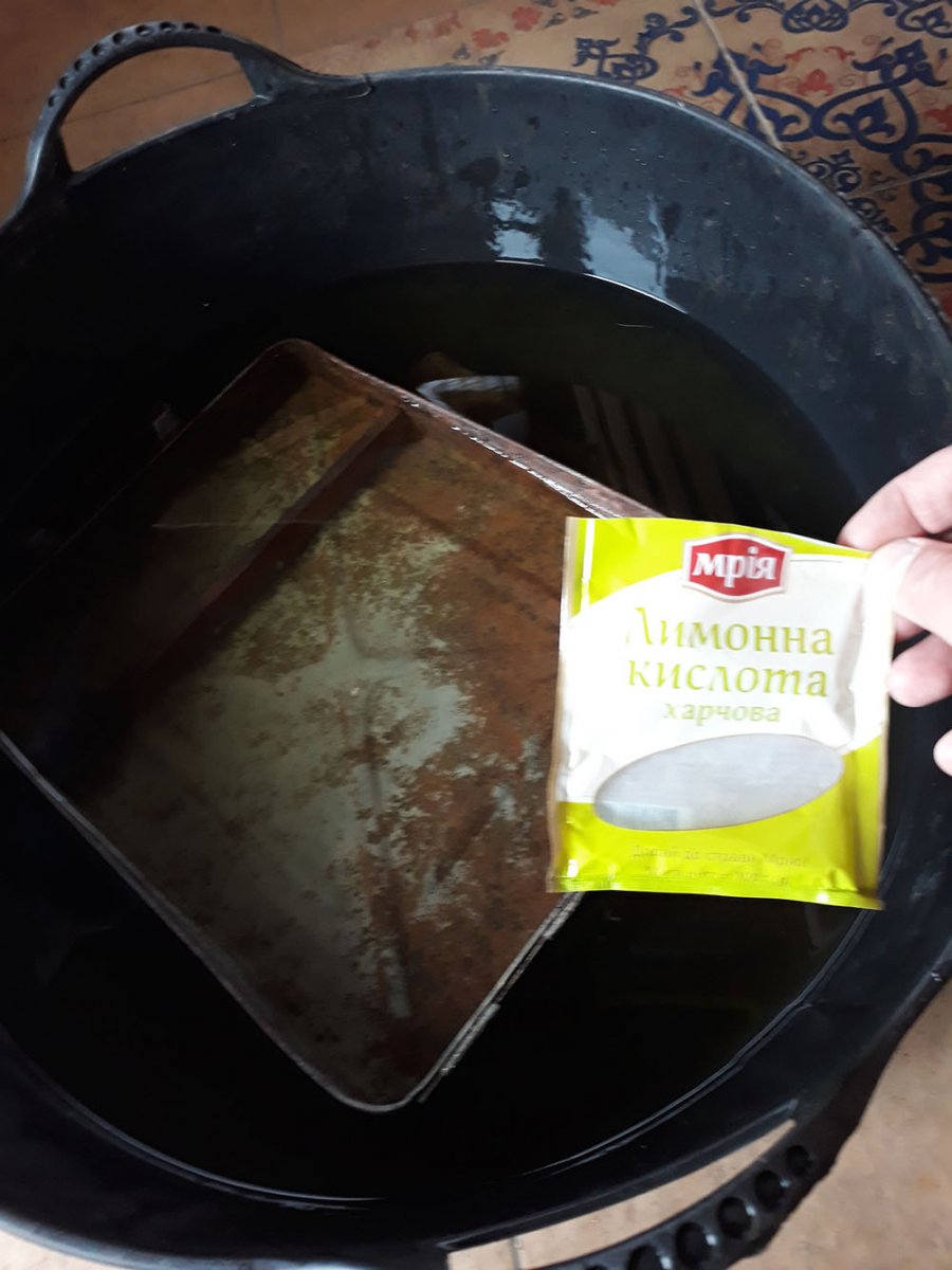

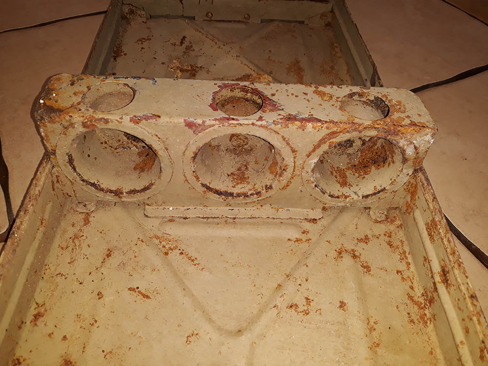

    Чистить ящик решил старым, проверенным способом - лимонной кислотой.
    Закинул в бадью два ящика (81 мм и 50 мм), залил горячей водой, засыпал 400-500(?) гр лимонки и забыл на сутки.

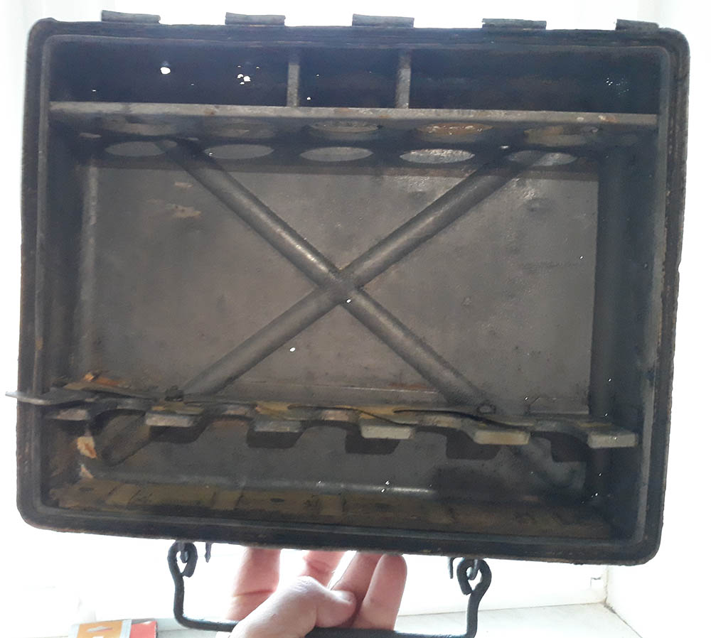

    Дальше механическая чистка. Два дня неспешной работы и можно провести дефектовку.
    После лимонки полностью развалились петли навесов. Проволока осталась в петлях.
    Aleksandr-novichek, Otryta, Ervin41 та 4 іншим подобається це.

    Вы увожаемый ошыбаетесь что до вреда пескоструйки. Дыры сделала ржавчина и заполнила их собою, пескоструй же по просту удолил ржавчину и в резултате остлись дыры. С таким же успехом с задачей справился бы к примеру и електролиз.
    Останнє редагування: 11 чер 2020
    Віталій ЛІК, Толян81 та minitarn3838 подобається це.
  5. YVS
    YVS Oberleutnant
    43
    85
    1.650
    Возможно ошибаюсь, возможно не ошибаюсь. Я лишь высказал своё мнение подкреплённое практикой.
    Пескоструй хорош для чистки предметов от грязи, ржавчины и краски. Вот пример восстановления мной эстонской вафельницы Esta2, 1984 года. Тут пескоструй просто незаменим. Ещё я пескоструил и перекрашивал автомобильные диски, тоже остался доволен.
    [​IMG][​IMG]
    Но в тоже время, пескоструй является агрессивным методом чистки. А электролиз и кислочение более щадящие. Пескоструй действительно выбивает всю ржавчину, но его минус в том, что он вместе с ржавчиной выбивает живой (но тонкий металл) увеличивая при этом маленькую дырочку в разы.
    Вот пример чистки пескоструем гранаты М39. Электролиз справился бы с этой задачей получше.
    [​IMG][​IMG]
    Именно поэтому считаю что уставшие, из земли предметы, лучше кислотить.

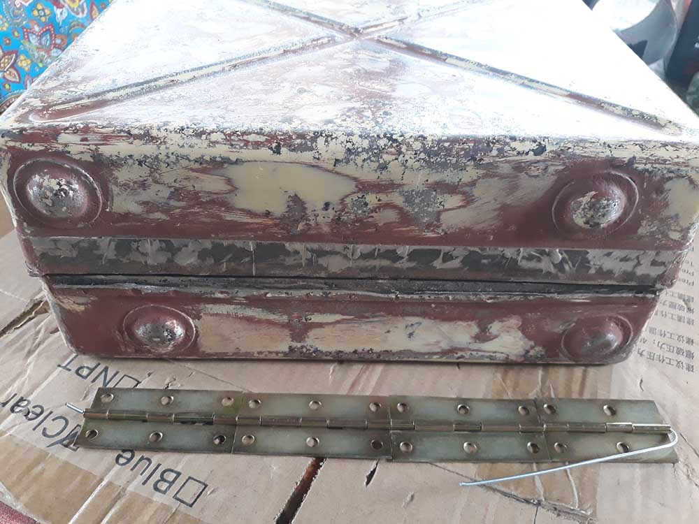

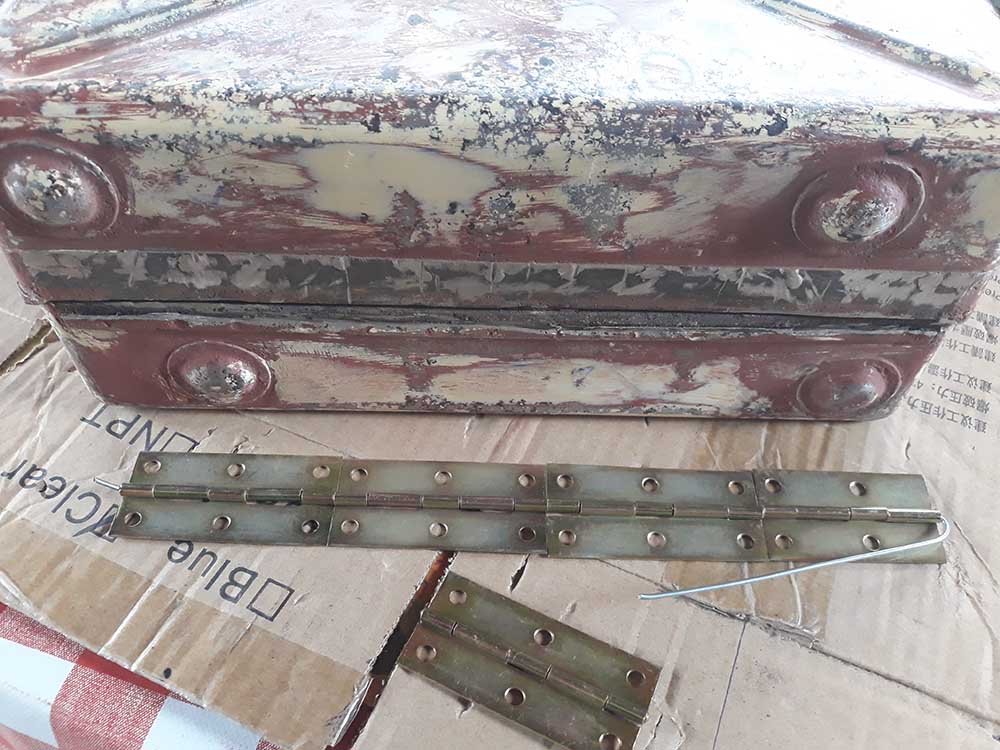

    Немого поигралься с петлями. Замачивание в WD40 оказалось до одного места. Проволока там уже стала практически одним целым с петлёй.
    Начал нагревать горелкой и охлаждать водой. Всё равно аккуратно вытянуть проволоку не получилось, пришлось ковырять.

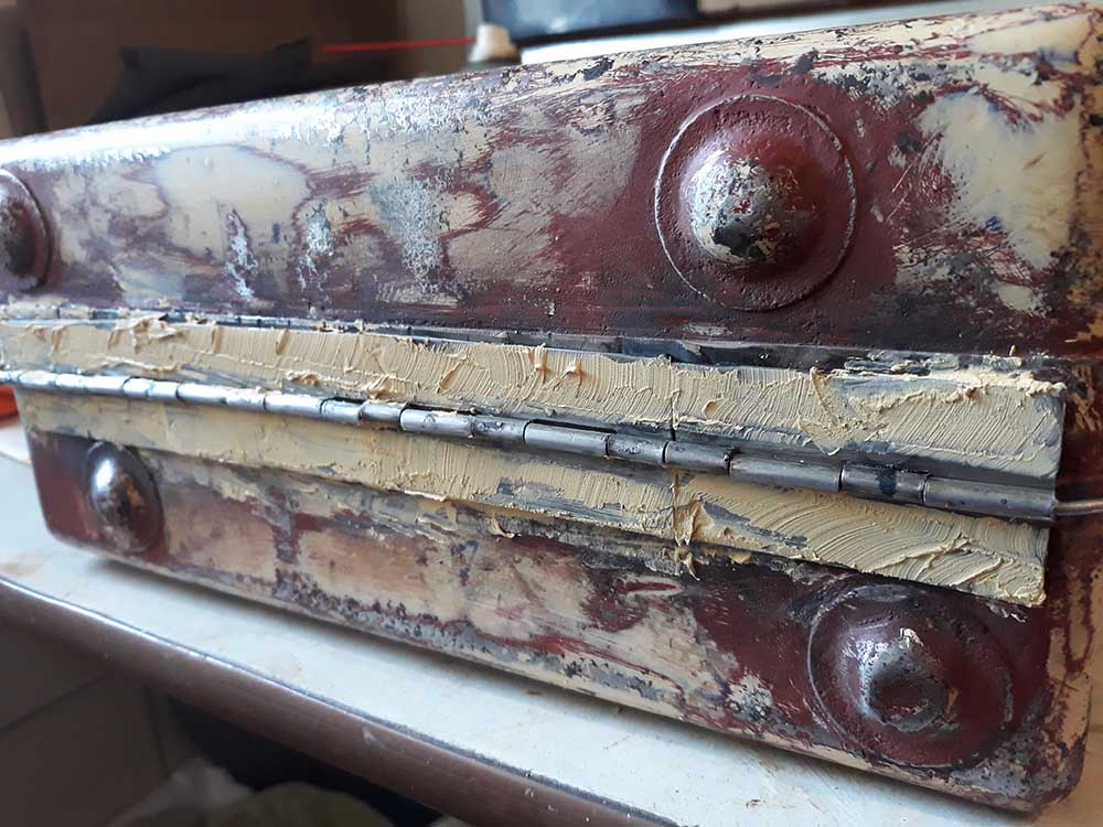

    После небольшой рихтовки, сделал черновую шпаклёвку и затирку.
    [​IMG][​IMG]
    [​IMG][​IMG]
    [​IMG][​IMG]
    Дальше затирка, затирка, затирка.... убираю лишнюю шпаклёвку.
    Otryta, 7й воин, Artyr та 3 іншим подобається це.

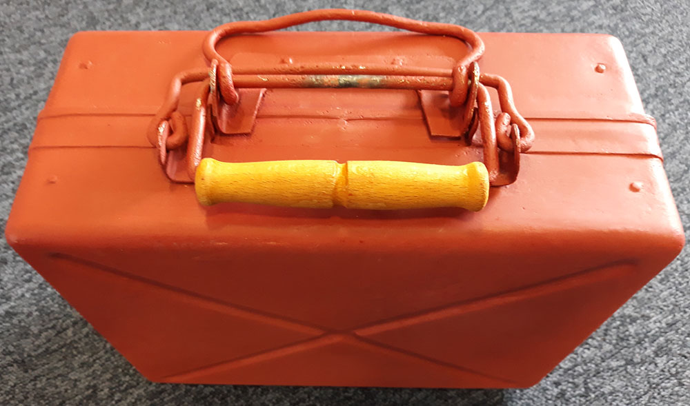

    Может кому будет интересно.

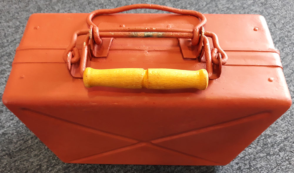

    Как установить новую деревянную ручку на ящик?
    По технологии, как делали немцы при изготовлении этого ящика.
    Если посмотреть на прут (на котором будет ручка), то видно что он состоит из двух частей. Одна часть сварена, вторая (там где ручка) не сваривалась. Я, по началу, думал что это один кусок прутка, но когда присмотрелся увидел небольшой сварочный шов. Сначала одевалась ручка, потом заваривался стык.
    Нужно разрезать пруток в месте сварки (на фото указал стрелкой). Это позволит убить двух зайцев: 1- правильно одеть ручку; 2- почистить и по необходимости зашпаклевать пруток. После установки ручки, собрать конструкцию в обратном порядке и заварить стык.
    [​IMG][​IMG]
    [​IMG][​IMG]
    [​IMG][​IMG]

    Перед шпаклею грунтували ?. Перед шпаклівкою краще грунтувати.
    Rudolf Ritter та YVS подобається це.

    Грунтовка для проявления дефектов.
    [​IMG][​IMG]
    Дефектовка и повторная шпаклёвка.
    [​IMG][​IMG]
    Otryta, Artyr, Александр Лемешко та 3 іншим подобається це.

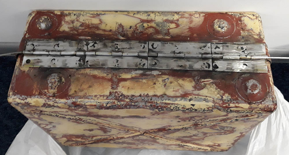

    При попытке выровнять изогнутые петли навесов, начались проблемы - петли стали просто крошиться. Поэтому, не долго думая, срезал болгаркой.
    Для их восстановления подобрал два вида петель. Рояльне петли, хорошие, цельные но они не варятся, только под заклёпки или болты. И мебельные, стальные петли. По ширине нашел нужный размер, а по длине нет, пришлось состыковывать четыре штуки. С трудом, но более-менее ровно приварили их к ящику.
    Зачистил, зашпаклевал, теперь ящик уже хорошо закрывается.

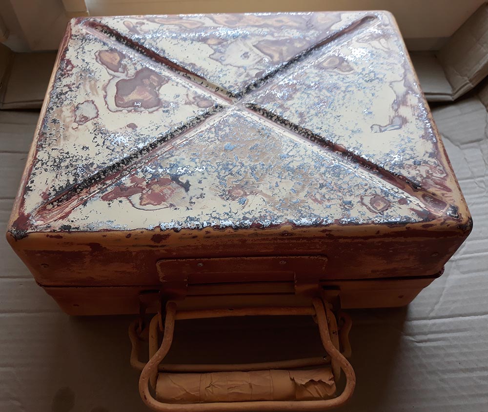

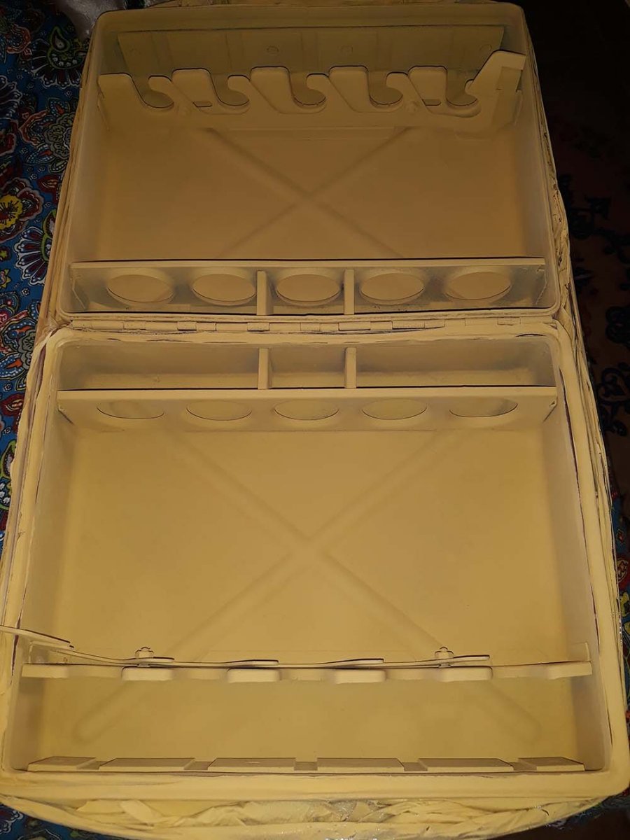

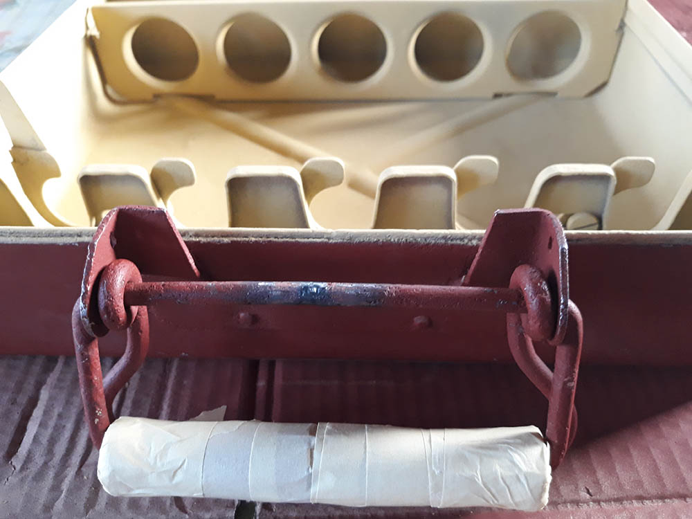

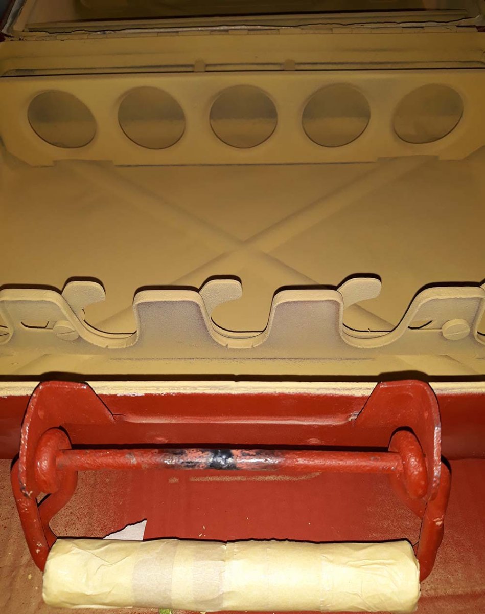

    Сейчас ящик выглядит так.
    После грунтовки проявились недоделки. Проведу крайнюю дефектовку, зашпаклюю проблемные места и буду готовить к покраске. Пора заканчивать с этим ящиком.
    Aleksandr-novichek, Otryta, 7й воин та 5 іншим подобається це.

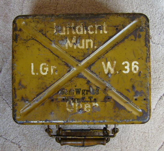

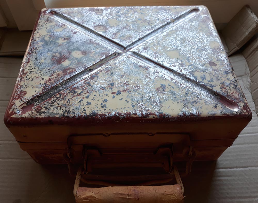

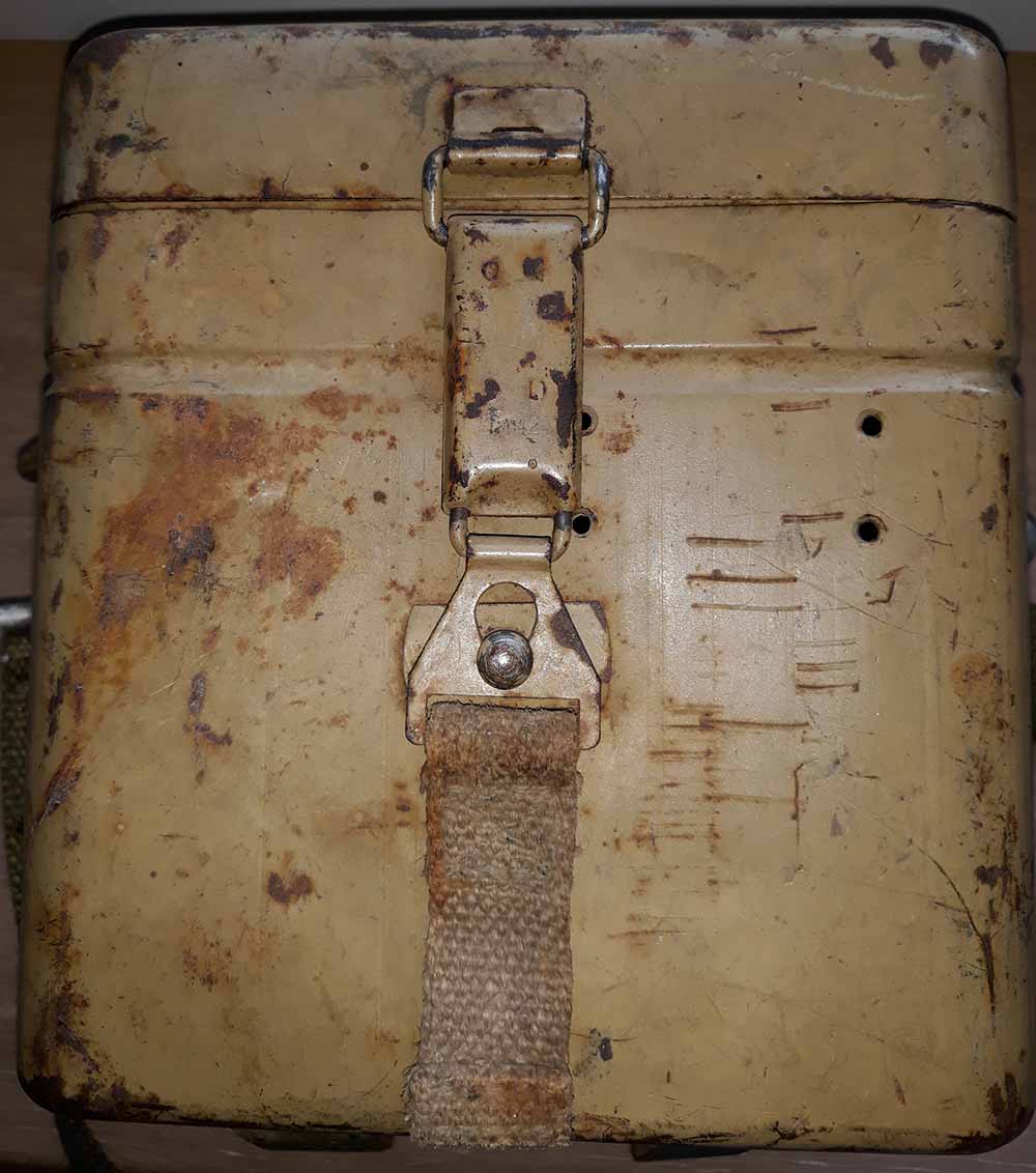

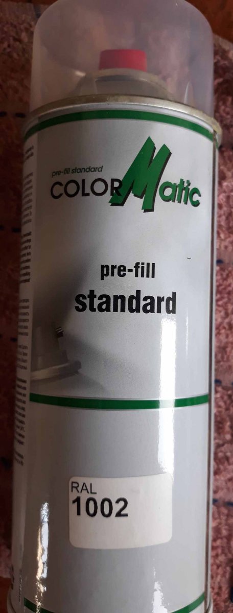

    Начал эксперименты с краской. У меня были остатки краски RAL 1002, в баллоне на самом дне. Попробовал задуть внутрянку.
    Фото со вспышкой и без вспышки. Результат меня не устроил, да и краска слишком дорогая (выходит около 400 грн баллончик), заказывать не буду. Задую чем-то бюджетным, есть в продаже эмаль NewTon бежевый мат RAL1001. Там 400 мл около 80 грн.:)
    Думал заказать краску на подборе, по оптическому прицелу или по коробке, но когда озвучили цену, желание пропало :eek::mad:. Ящичек выйдет золотой.
    Aleksandr-novichek, Otryta, minitarn3838 та ще 1-му подобається це.

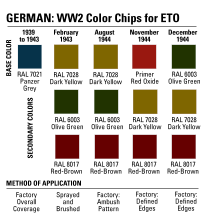

    Рекомендуют краску RAL 7028.
    Но допускают отклонения в цвете, так как одного стандарта не придерживались.

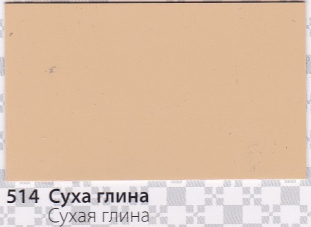

    Є такий колір "Суха глина". Але, на мою думку, якщо порівнювати з оригінальною фарбою, здається не зовсім те що треба. Тількі з каністрою співпадає (можливо).
    Otryta, 663 та Hollger подобається це.

    Цей колір більш схожий для мадьярів або фарбувати лімонки та ргд на приклад
    Aleksandr-novichek, Рихард, 663 та ще 1-му подобається це.

    Провів останню дефектовку. Чесно кажучи вже немає ні бажання, ні сил терти цей ящик. Це нескіченна робота, постійно вилазять якісь ямки та подряпини.
    Так що я знижую планку вимог. Звісно можна досягти шикарного результату і поверхня буде мати стан нового металу, але вже є сумніви в його доцільності.

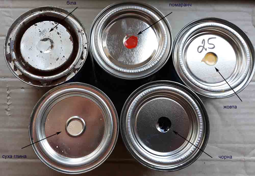

    За вихідні купив чотири банки фарби: суха глина, помаранч, чорний, жовтий.
    Тепер можна змішувати, а можна і відразу використовувати суху глину. Це вже хто як захоче. Є варіант до сухої глини додати зовсім мало чорної фарби, тоді вона прийме відтінок більш брудного сірого.
