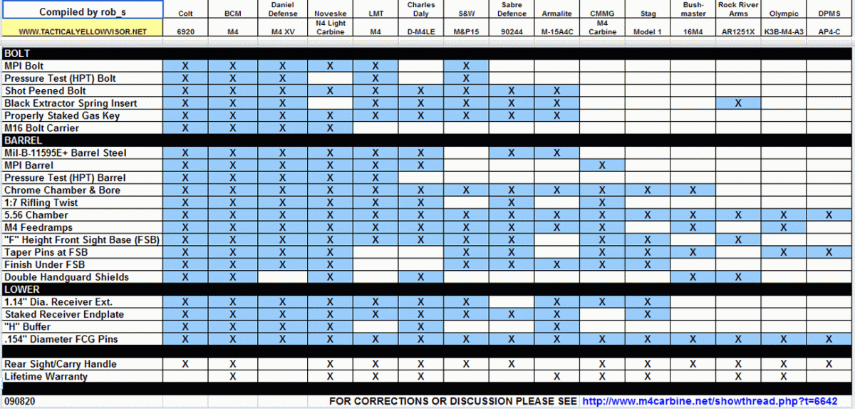

    Это по моему таблица комплектации и параметров нет?
