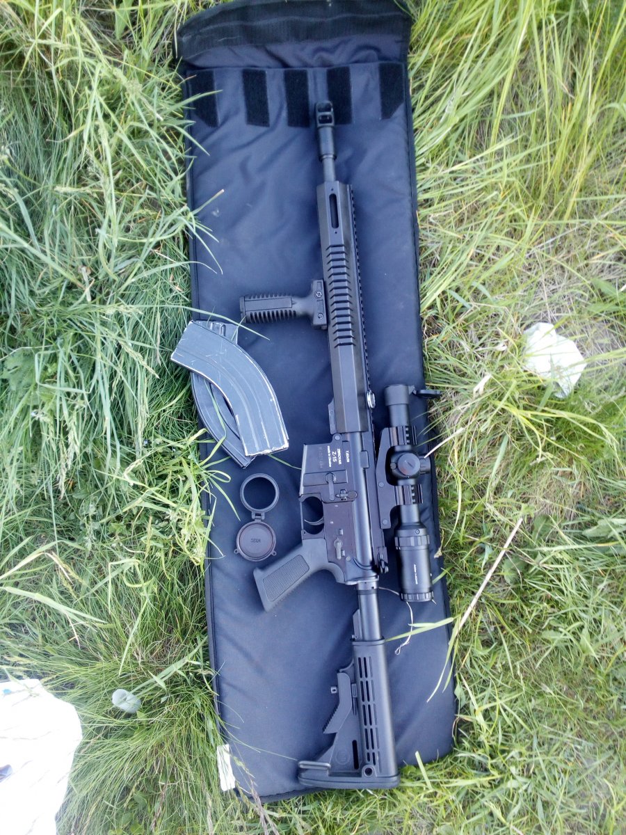

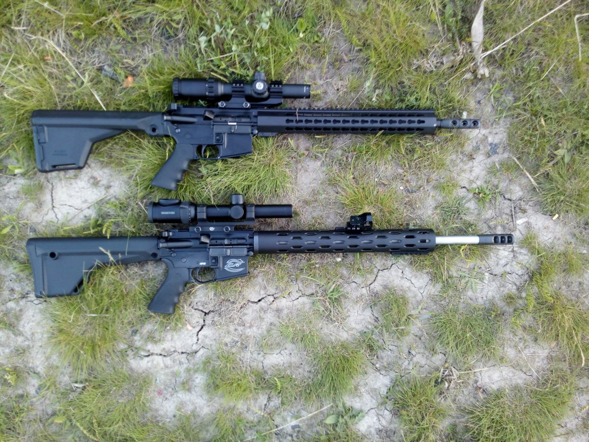

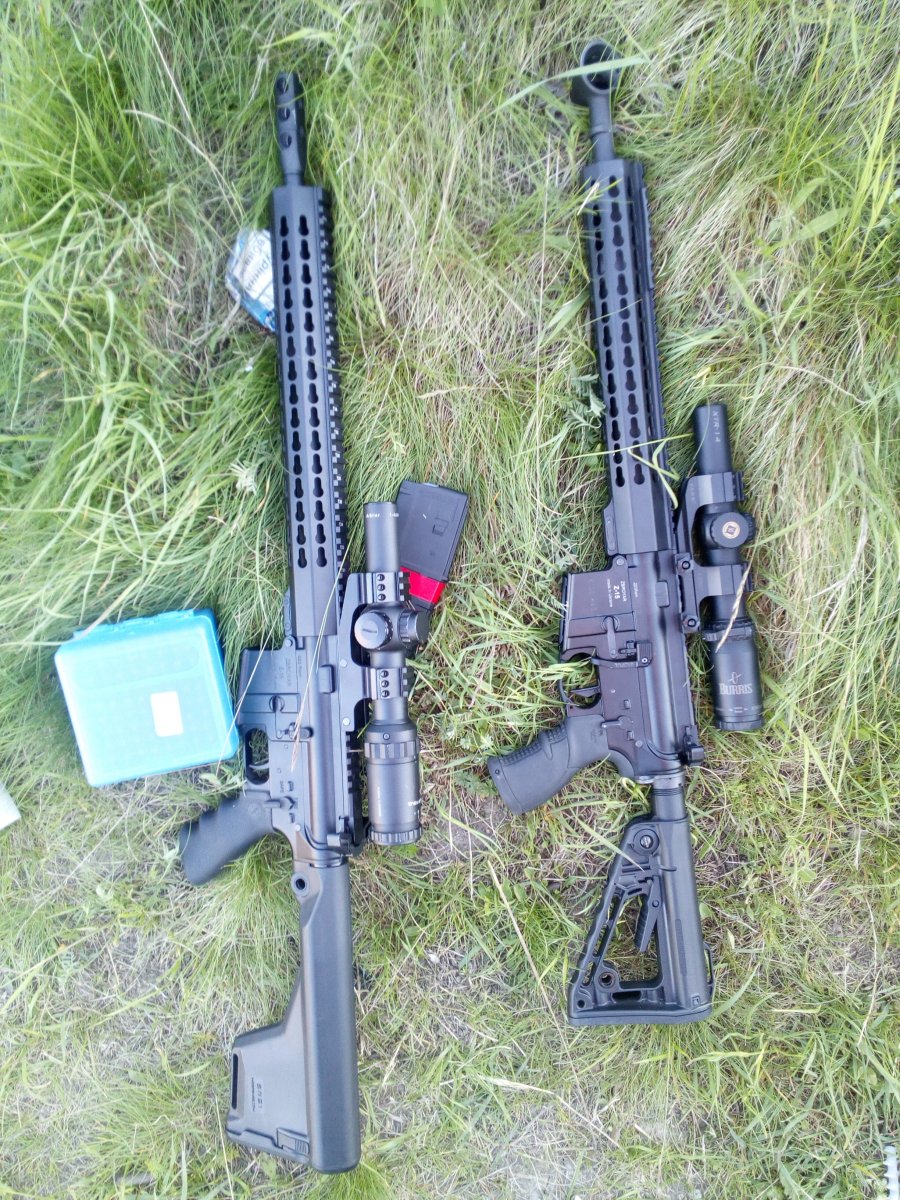

    Фотки с тренировки. В тему бюджетных арок в комплектации ready-to-race из коробки.
    Каждая из этих арок уже настреляла прилично и весь спич о том, что если денег тратить не хочется, а динамические околоспортивные дисциплины стрелять надо уже тут и сейчас, то вот пример такого подхода:
    Большой Макс, Davlatt та Unnamed Player подобається це.

    Да уж! На весь ССК "Берсерк" осталось только два АКМ ! Аж тоска берет))) Сегодня тренировка ещё раз доказала преимущества Ар системы( для спорта) над ак , даже в калибре 7.62
