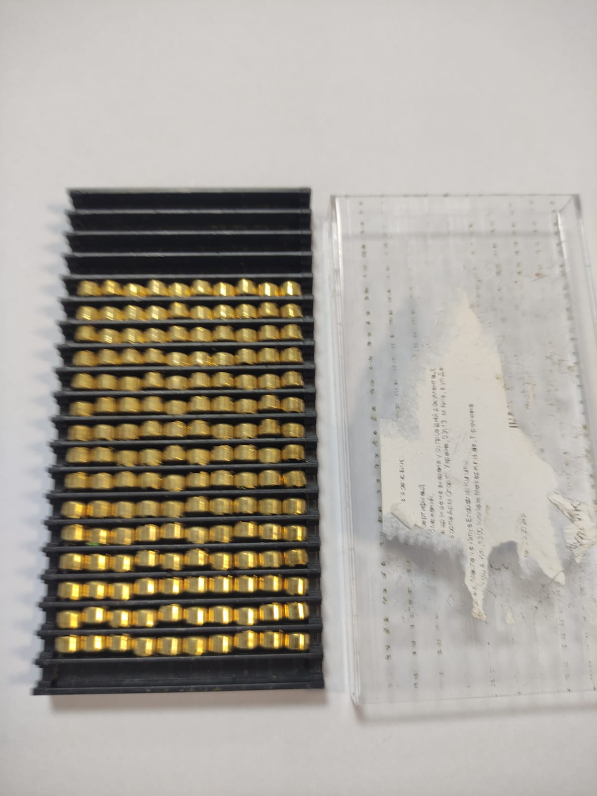

    Вітання всім. Трохи не в тему, але тема по релоаду 223 - закрита.
    Хтось стикався з таким капсом? Наклейка здерта, інфи нема.
  20. crescente_anethum
    crescente_anethum Stabsfeldwebel
    698
    Миколаївщина
    пачка 200 шт....у продажу бачив лише один вид що продається в такій кількості на пачку, запитав у гугла фото їх пачок, то схоже це MKE на форумі ціна 1200грн. за 200 шт.
    А щодо закритої гілки...не вперше і як видно по тій же причині, ніхто так люто не среться на цьому форумі як релоадери навколо Бергера, ігнорьте його чи що....не звертайте уваги якщо неможете без переходу на особистості...(це не особисто пану M.Y. а усім у кого підриває ...) А тему нову створимо мабуть))), до наступного великого срача)))
