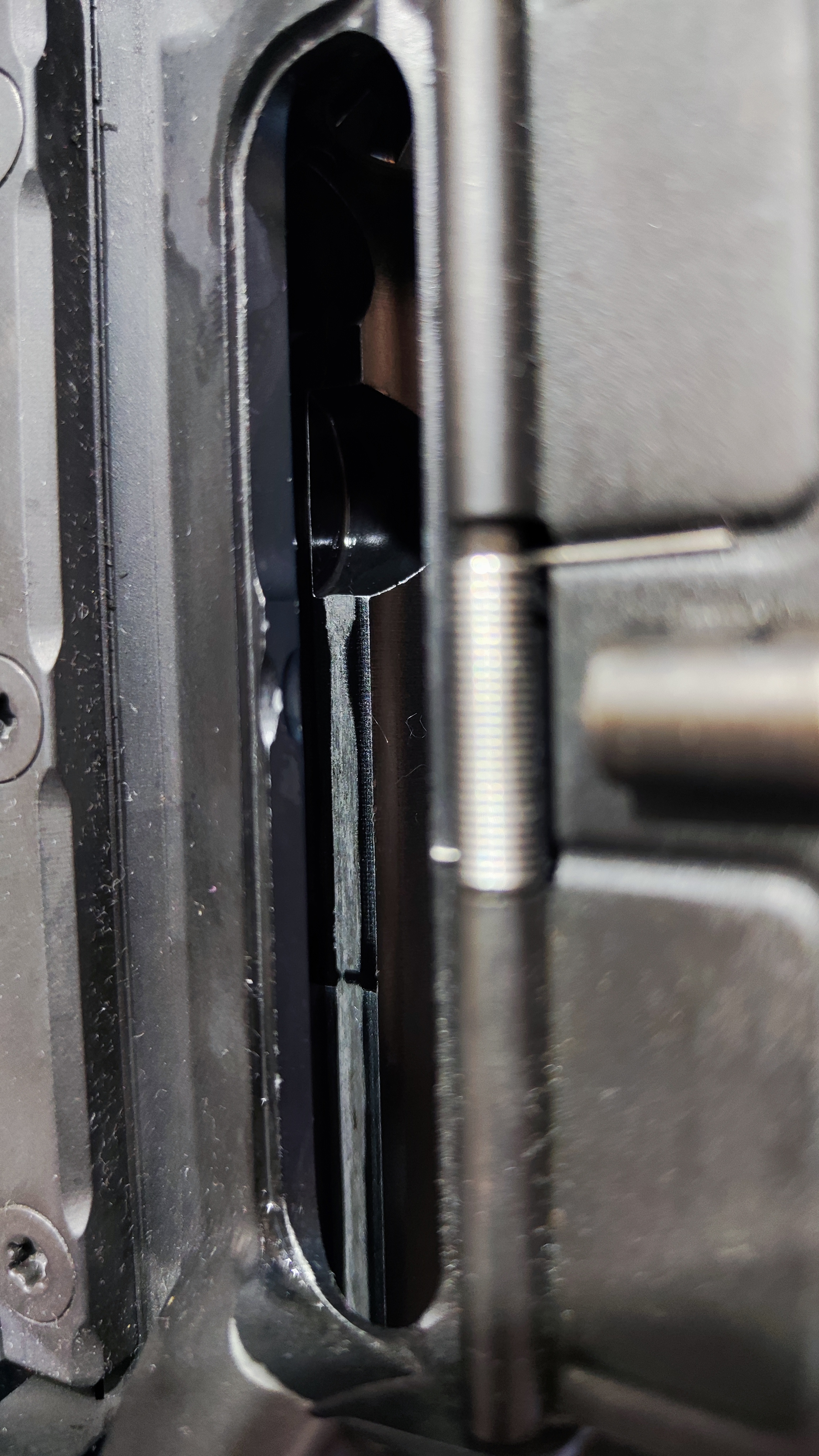

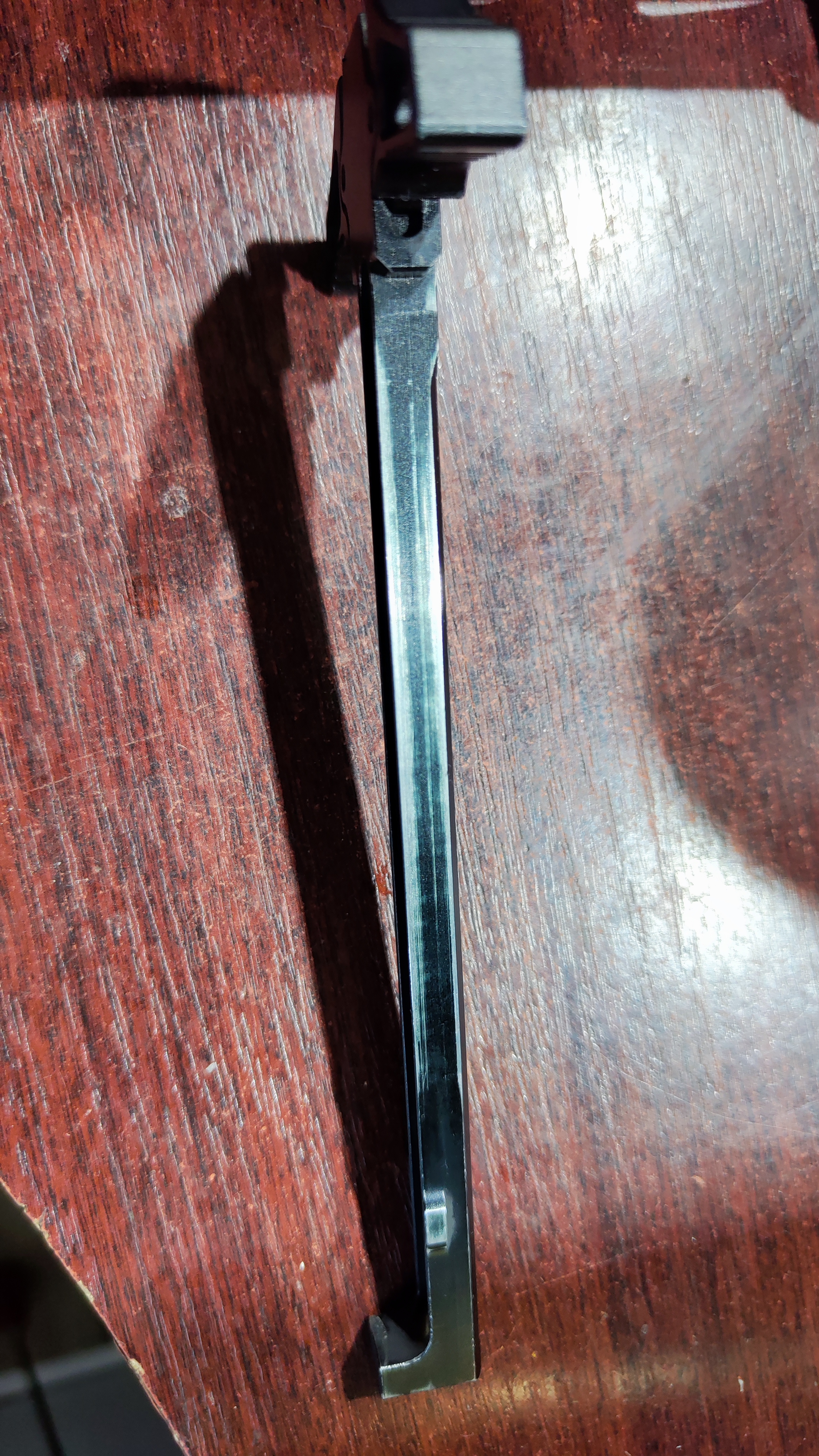

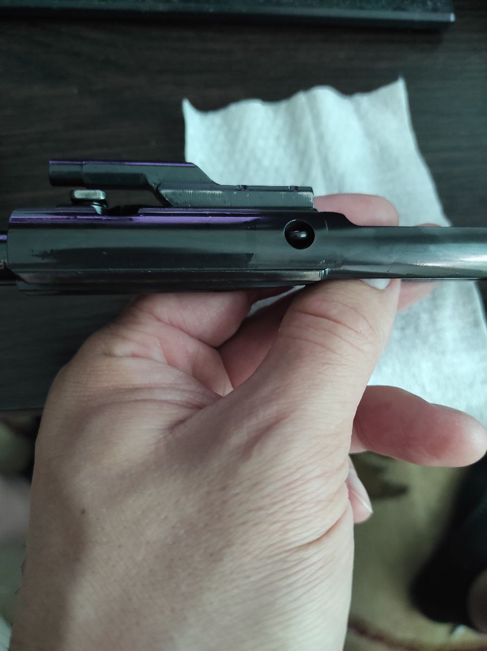

    Досвідчені арководи, підкажіть.
    Отак трошки потерло аппер копірним штифтом. Настріл десь 1000+
    Тре шось робить, чи це є норма?
  10. F_R_A_G
    F_R_A_G Hauptmann
    2.313
    UA
    Сама потертість норма, але те що вона така довга — скоріш не норма. Це означає, що поверхня кaмпіну або залишається прижатa з зусиллям занадто довго, або що ця поверхня дуже груба, або що покриття pесиверa слабіше мілспек. Або всього потроху.
    StrelokPS подобається це.

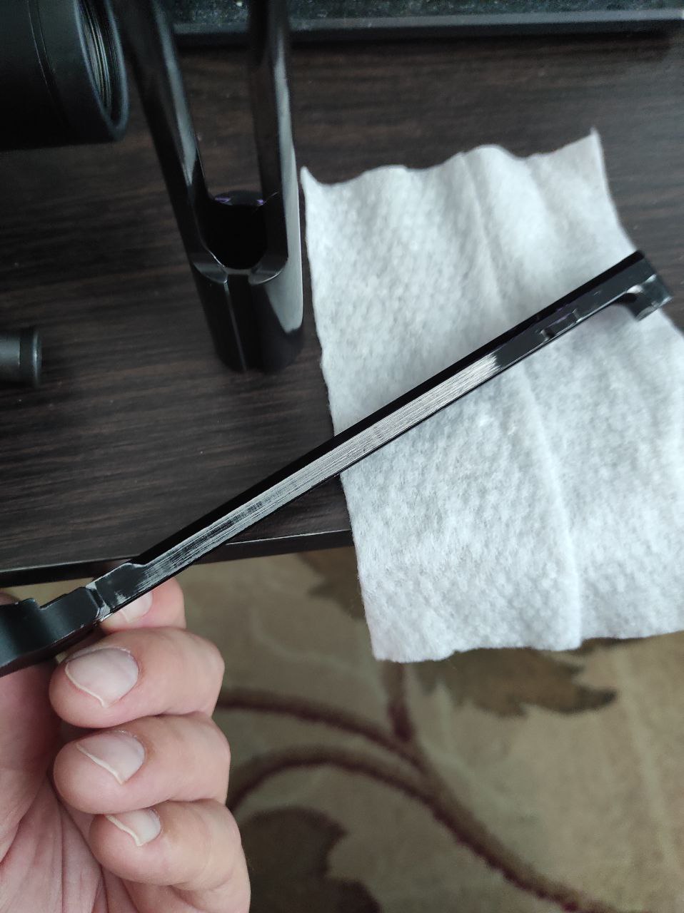

    Покажіть будь ласка сліди/поверхню на кампіне, а ще ліпше і на кампіне і на газкей?
  12. StrelokPS
    StrelokPS Oberleutnant Клуб взаимопомощи
    18
    57
    3.972
    На кампіні теж були сліди тертя. Трошки підшліфував, так що вже не показово.
  13. BSVBocha
    BSVBocha Obergefreiter
    92
    м. Лівів

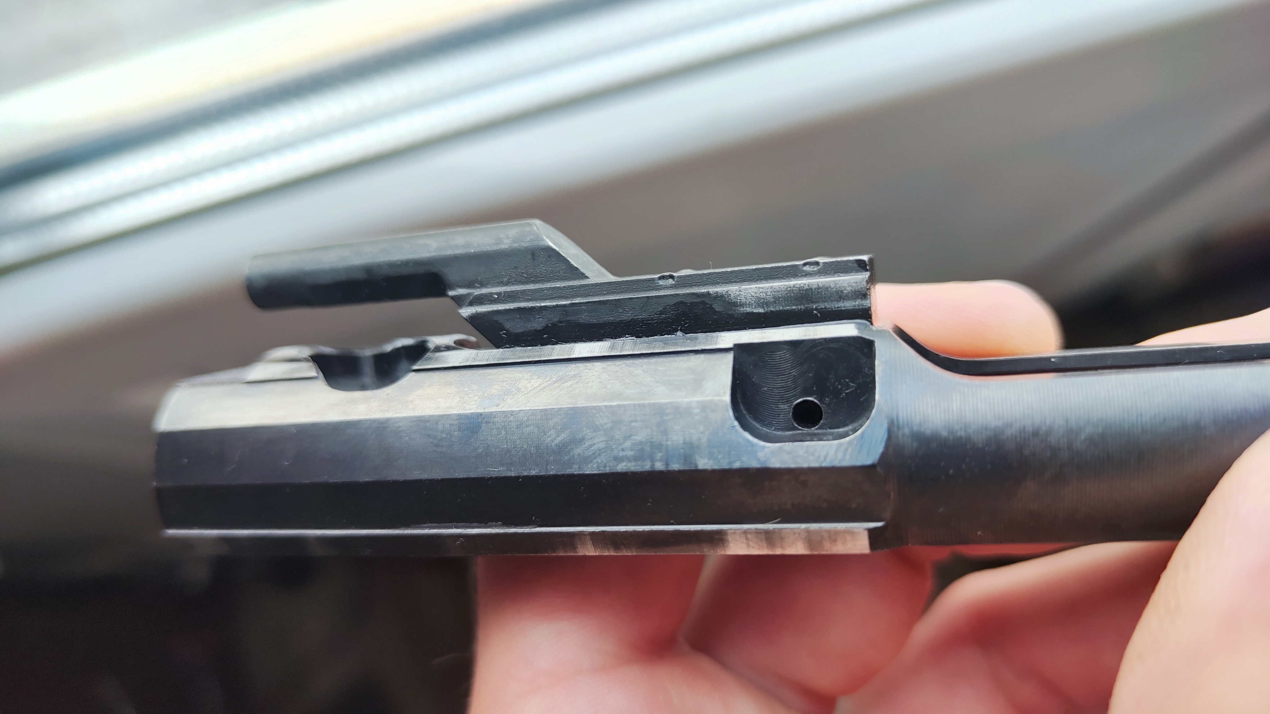

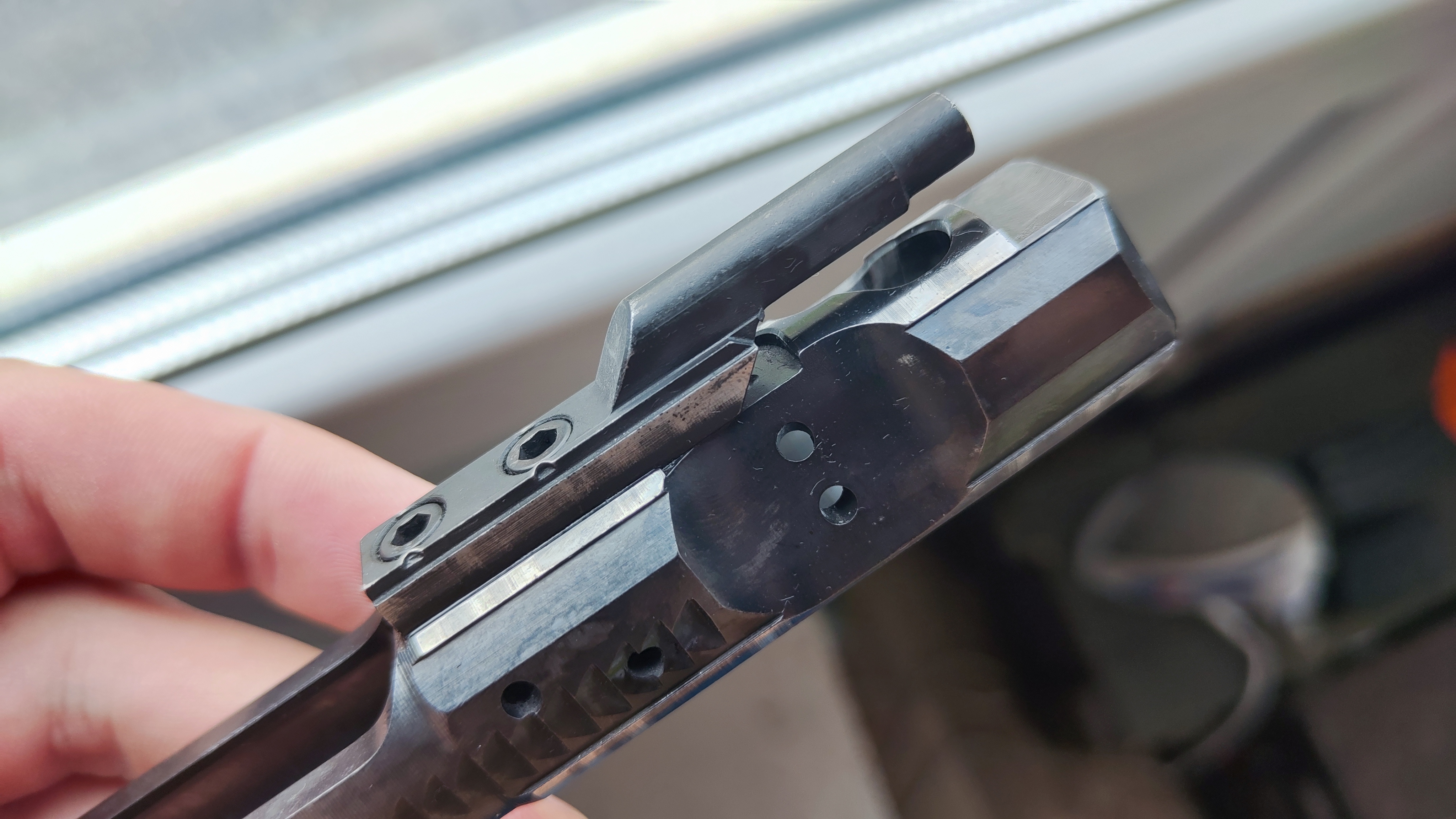

    А Ви впевнені, що то робить кампін а не газкей? Таке враження, що у Вас газкей ковзає тільки одним краєм. Що з іншої сторони аппера? Газкей рівно стоїть? Закручений? Не люфтить?

    У мене на ДБ така ж петрушка, та хай собі треться, ваше завдання не забувати змащувати в цьому місці. Почитав амерські форуми по цьому питанню, основний висновок - не парься, скільки треба зітреться і перестане .
    StrelokPS якого виробника у вас арка? З саундмодератором частенько навалював?

    Звісно потертість - це норма. Але у випадку StrelokPS щось точно працює не зовсім в штатному режимі. На настрілі +/- 1000 такої потертості не повинно бути. Бачив аналогічну ситуацію - там газкей чи с заводу не зовсім рівно був встановлений, чи від надпотужного набою трішки розвернуло. При цьому гвинти газкею залишалися затягнутими та в пазах керну. Так там при кожному пострілі, газкей як фрезою знімав алюміній з апперу. Власник вчасно помітив та за 5 хвилин вирішив це питання.
  16. StrelokPS
    18
    57
    3.972
    Газкей рівний, затягнутий, не бовтається. Різало - кампіном точно.
    Виробник Ruger
    Працюю з мінімальним газом(суперлатів) +буферН3+ саундмодер aceultra
    crescente_anethum подобається це.

    Ну тоді я би спробував замінити кампін.
  19. crescente_anethum
    crescente_anethum Oberfeldwebel
    603
    Миколаївщина

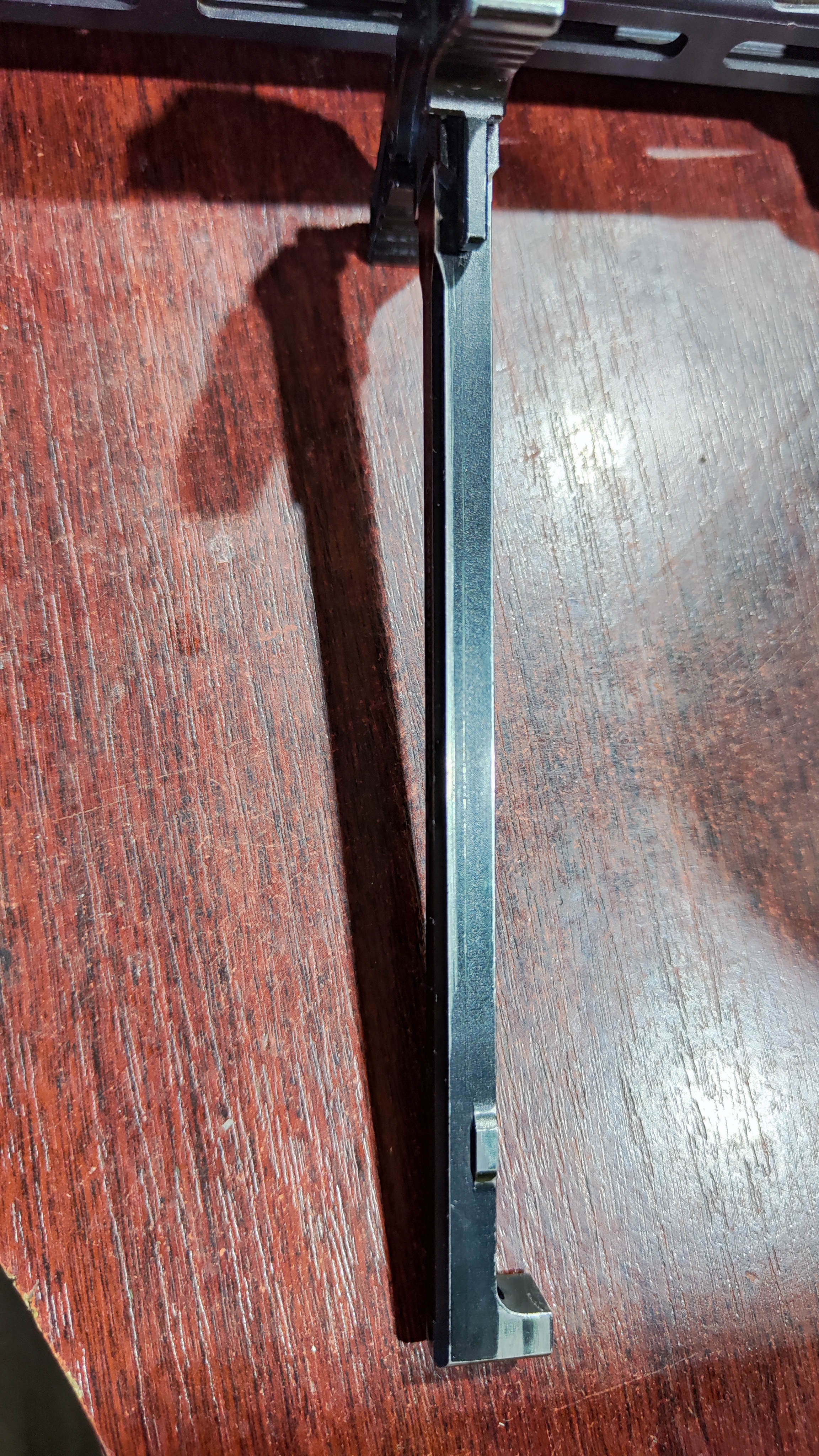

    У мене схоже
    Але мені пофіг
    Ось мій BCG
    З іншого боку все потерто +/- так само, газкей добре прикручений.
    А далі цікаве

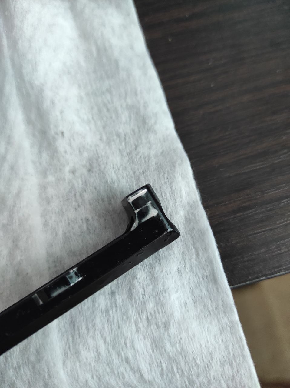

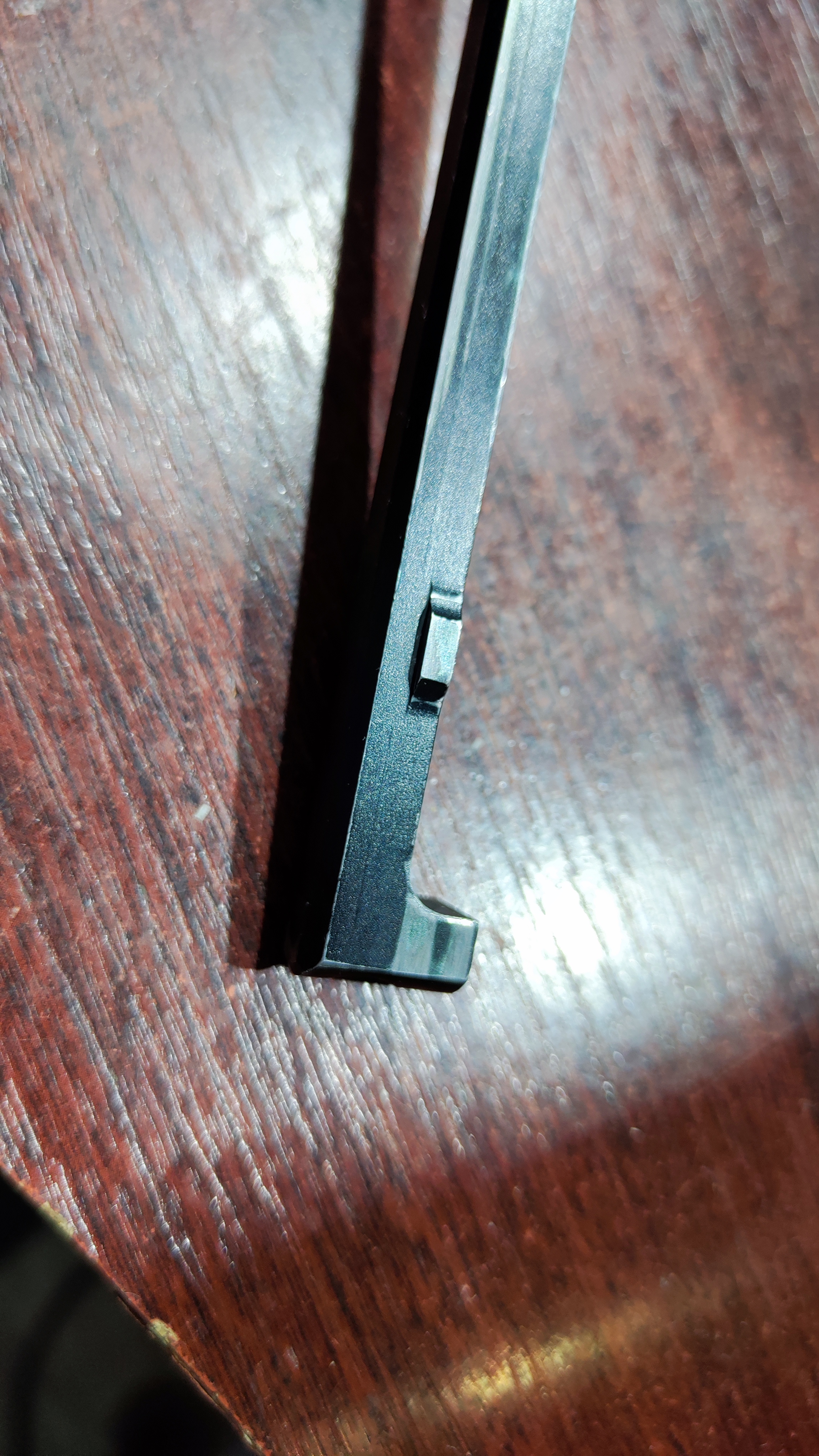

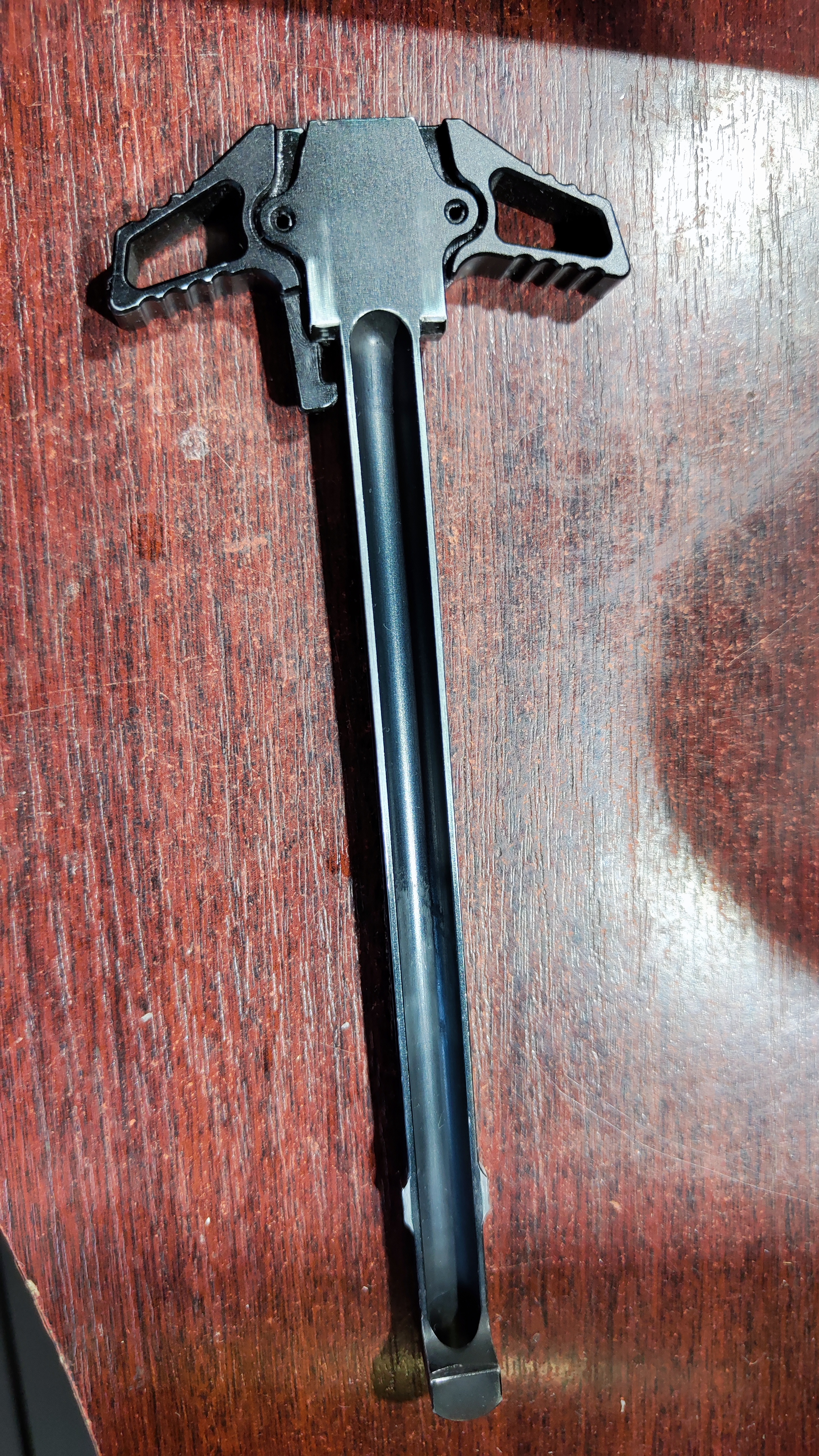

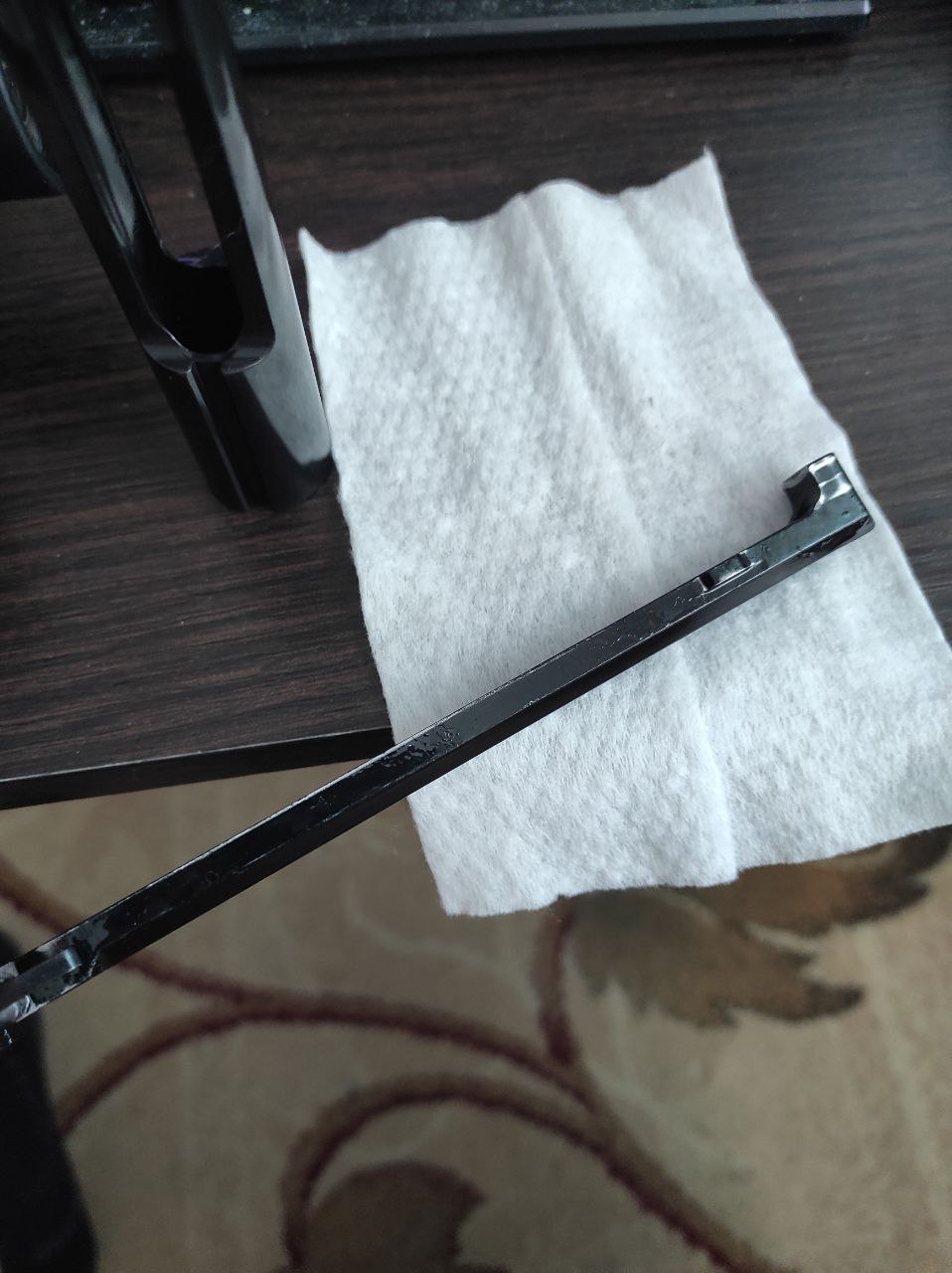

    Подивіться на моє руківя взведення , з обох боків
    photo_2025-06-23_17-36-06.jpg photo_2025-06-23_17-33-19.jpg photo_2025-06-23_17-36-02.jpg
    У мене стандартне руківя, я багато холощу, руківя тягну одним пальцем, і виходить що воно перекошується під час руху, з одного боку треться бічна поверхня ближче до заду, а з іншого передня (зацеп за бкг) і там є прямо серйозний задир. Так що не факт що довга потертість це від кампіна чи газкея, це може бути руківя, я майже впевнений що у моємому випадку це так, нахолащую я постійно.

    Не поспішай, покажи нам своє руківя взведення)))

    Щодо вашого руківя, побачили де воно треться передньою лівою частиною?
