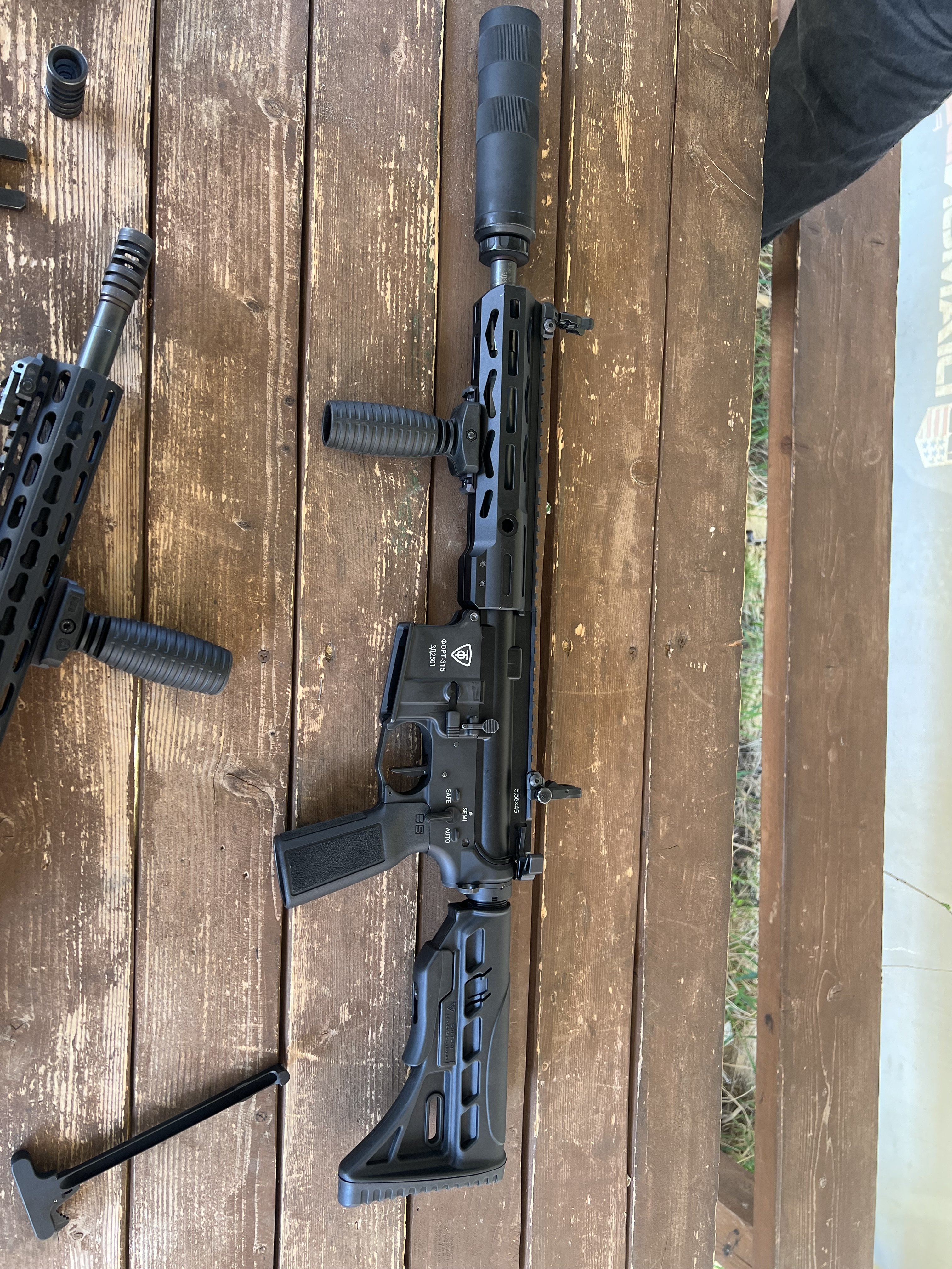

    Мої вітання шановне панство. Хочу почути Вашу авторитетну думку. Маю бажання додати до вже існуючого 16 дюймового ствола, короткий ствол в розмірах від 10,5 до 12,5 дюймів. Але біда. Аппери від DB в розмірі 10,5 по демократичній ціні, закінчуються ще на етапі сертифікації. До вільного продажу в магазині вони не доходять :-( Те, що є в наявності виключно від іменитих виробників, і коштує овер багато. Ваша думка чекати/шукати аппер від DB в розмірі 10,5 по демократичній ціні, чи придбати ще одну одиницю в зборі? Розглядаю як приклад IWI ZION 15 SBR 12,5’’. Ваша думка, порада?

  18. crescente_anethum
    crescente_anethum Stabsfeldwebel
    698
    Миколаївщина
    щодо питання так як воно поставлено - я за ще одну одиницю зброї в зборі, чекати чи шукати короткий ДБ може зайняти часу, а окрема самостійна одиниця зброї хоч і дорожче але це ще один цілий карабін, у випадку необхідності зможете озброїти +1 людину якій довіряєте, не будете морочити голову з приведенням ловера (буфера) до потреб відповідного апера.
    Але це якщо відповідати на питання як воно поставлено, а взагалі нах воно вам потрібно, невже ті 4 дюйми щось суттєво вирішують, хіба що вам треба шастать з карабіном з транспорту - в транспорт...короткий ствол не реалізує у повній мірі можливостей .223...якщо і брати короткий то в якомусь альтернативному калібрі 300блк наприклад.

    В Ібісі є аппери IWI 10.5 та 12.5, не набагато дорожче за ДБ(але з ручкою взводу та затворною групою в комплекті)

    AR-15 от ФОРТа. Обещают до 1000 долл, 1200 с глушителем и прицельными. Ствол - полигонал, личина - хромирована

    51480 то по Вашому не на багато дорожче? За 51000 можна нову DB в зборі придбати :) Легше тоді дійсно взяти IWI ZION 15 SBR 12,5’’ в зборі. Там різниця в ціні буде меншою :)
