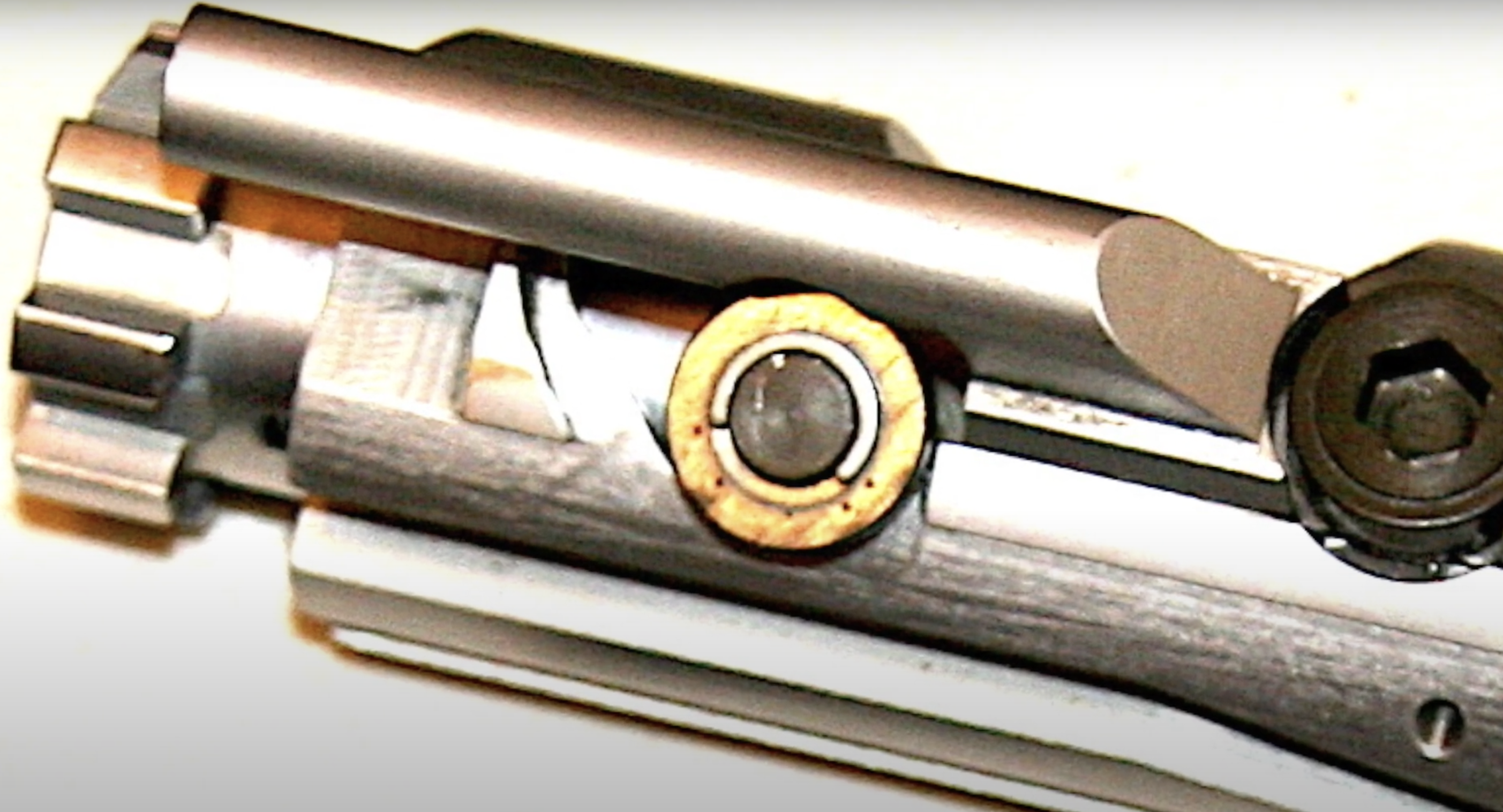

    А я собі roller cam pin від pof поставив. Тактильні відчуття просто фантастика.
    Максим Каммерер та capt.A.Smollet подобається це.
  4. Sasha_bmw
    Sasha_bmw Schütze
    38
    Поясніть для тих хто не шарить, які переваги перед стандартним?
  5. Максим Каммерер
    Максим Каммерер Oberfeldwebel
    1.121
    Одеса
    Тертя ковзання замінене тертям кочення.
  6. BSVBocha
    BSVBocha Stabsgefreiter
    112
    м. Лівів
    Стандартний простро треться по апперу. Ролік все ж таки більше обертається, аніж треться. Особливо це відчувається в процесі відкриття/закриття замка затвора.

    Він був спеціально розроблений для поршневих систем, де можливий перекос рами через те, що немає прямого газовідводу. І такому випадку він дійсно ефективний.

    Насправді вперше ця конструкція була використана в прототипі ar15 Салліваном. Відмовилися через те що той ролик - це ще одне місце відмови.

    Згоден. Я думаю, що в тих умовах, в яких працює cam pin, тертя ковзання краще за тертя кочення. Це як на колінчатому валу теж використовуються підшипники ковзання, а не кочення. Умови ну дуже подібні: швидкість, температура, різка зміна направлення руху, різкі навантаження.

    Я перевірив, навіть раніше, у п'ятдесятих роках минулого сторіччя на прототипi Стоунeра ar 10

    Там є 2 моменти. 1-й це те що послаблюється сам кампін, через те що зменшується площа деталі під роликом. А 2-й момент, те що кампін не страхується від прoвороту і він починає тиснути на ударник, чого не відбувається, якщо шляпкa кaмпінa плaска i її утримує від прoвороту контакт з ресивером.

    Згоден, з роликовим кампіном не все так просто, так сходу здається що раз котитться то має бути менше тертя і все ок, але там все не так однозначно. Дивився відео на каналі Конєва в ютюбі, це інженер, конструктор зброї, був керівником різних збройових підприємств, у тому числі піднімав Зброяр, коли жив в Україні, зараз в США. Так от в його відео там багато із рубрики запитання - відповідь, він цю тему розкривав, пояснював на пальцях і малював які сили в яких напрямках там діють під час руху автоматики, і що Ролик це навіть ніфіга не краще за звичайний кампін. POF просто випендрилися і "перевинайшли" те що було давно випробувано на такому типі затвору до них і навіть до розробки АР системи. Розробники АР серед яких Стоунер був не самим навіть маститим, опиралися на досвід з таким затвором і роликовим кампіном у кулеметі Джонсона, і Конєв вважає що для того щоб відмовитися від ролика у розробників були вагомі причини, а саме вони дійшли висновку що він не дає суттєвих плюсів але закладає в систему можливий "баг".

    Ого понаписували :) Якщо цікаво, все ж таки про roller cam pin. В суботу на полігоні відстріляв 200 набоїв з roller cam pin. Все штатно. Жодного затику, чи ще якихось проблем. Все штатно. Ще раз повторюся - різниця тільки в тактильних відчуттях. За умови, що стріляю тільки з глушником, і як не крути бруду більше а ніж без глушника, з roller cam pin, по відчуттям переміщення затвору відбувається з меншим тертям. І так - Ви праві, що roller cam pin не фіксується від обертання як звичайний, його від обертання зупиняє бойок. Але площа примикання бойку до отвіру в roller cam pin просто мінімальна. Під час чищення навіть не побачив, а скоріше здогадався по нагару - що ось тут при останньому пострілі бойок чіплявся за край отвору roller cam pin. Щодо доопрацювання газового ключа - зняв дремелем на куті 0,3 мм. Такий саме газовий ключ та такий саме roller cam pin стоїть на багатьох карабінах від POF с заводу. І щось я не бачив серед власників карабінів POF, зворотної конверсії :) а саме заміни roller cam pin на звичайний, як не бачив повідомлень про поломку газового ключа, міцність якого зменшена тою виїмкою. Моя особиста думка, чому більшість виробників не використовує в стоці roller cam pin - він більш коштовний у виробництві, і часу на його виробництва також вимагається більше, а для військових це важливо. А свої заявлені 10-15 тисяч пострілів будь яка ARка зробить хоч з roller cam pin, хоч з звичайним :)
