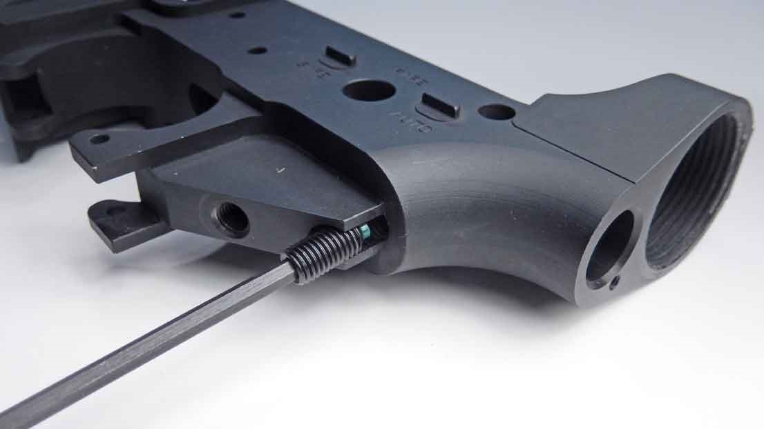

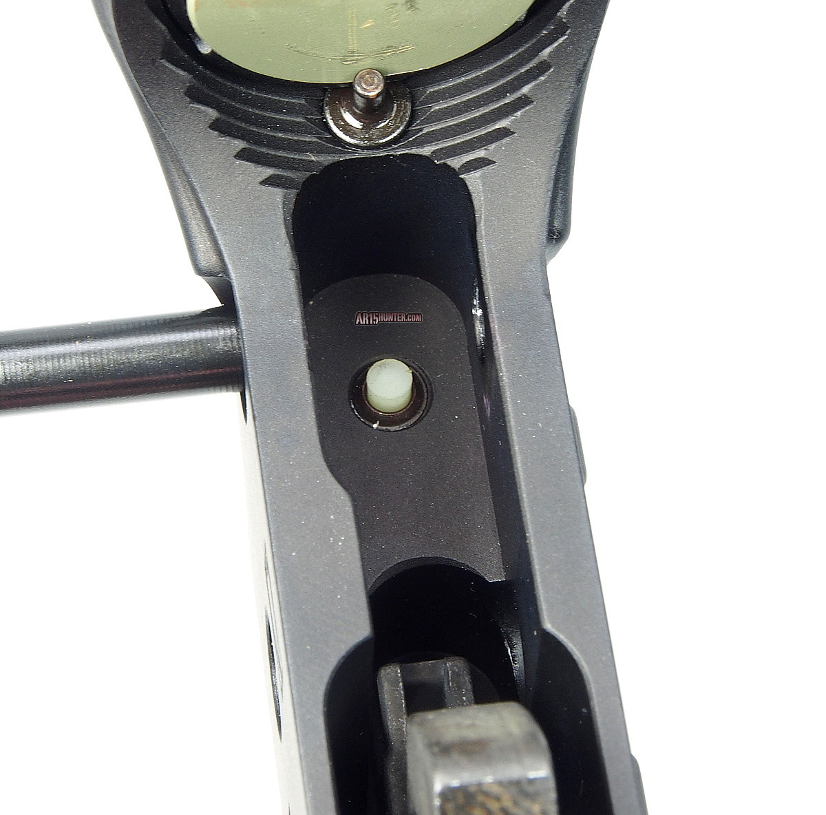

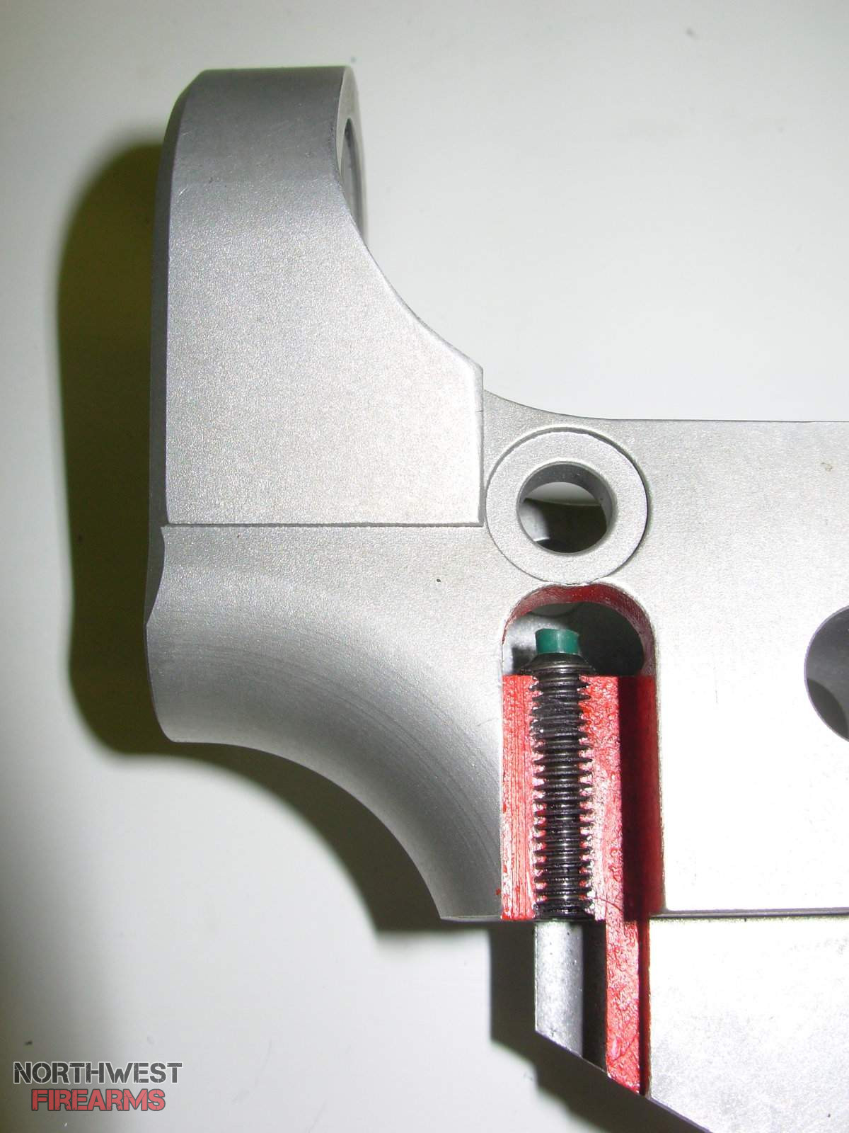

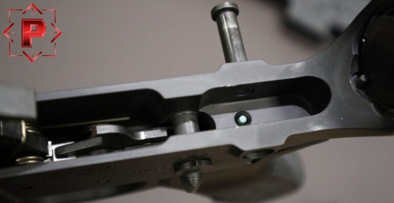

    Шановне панство! Хочу почути Вашу авторитетну думку. Я розумію, що люфт між аппером та ловером це не баг, а фіча. І те, що він начебто вкрай необхідний, щоб автоматика карабину працювала в поганих умовах. Але багатьом він заважає на рівні відчуттів. А чи хтось розглядав, чи може вже реалізував дооснащення свого карабіну таким гвинтом
  5. BSVBocha
    BSVBocha Obergefreiter
    83
    м. Лівів

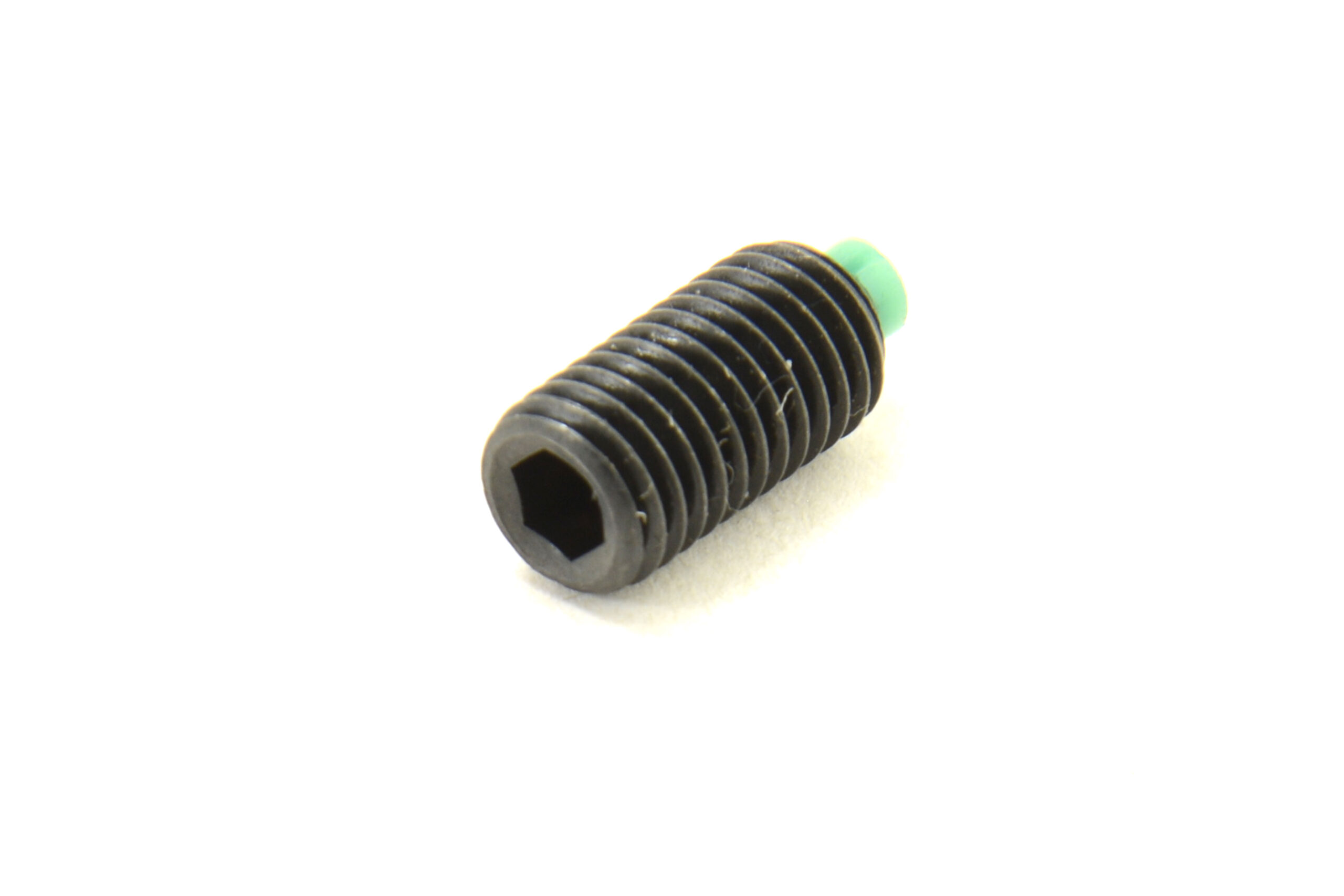

    Американці його називають lower-upper-tension-screw. Коштує копійки. Деякі виробники на кшталт PWS чи SIG с заводу встановлюють такий гвинт на карабін. А там вже власник сам хоче прибирає той люфт, а хоче - залишає. Ось є думка самому дообладнати свій карабін DB таким (а може і ліпшим) гвинтом. Ваша думка? Чи є сенс?

    Є гумка яка становиться в те місце і піджимає апер(перестає люфтіти), але починаються нюанси з відкриттям (треба прижимати апер сильніше до ловера)
  7. BSVBocha
    83
    м. Лівів
    Та гумка є. Навіть декілька. Штуки три, чотири різної висоти. Підрізав, щоб отримати бажаний результат. Так і не отримав. Або забагато, або замало :) Гвинт, на мою думку, все ж таки більш зручний як для налаштування, так і для щоденного використання. Навіть в магпулівській ручці на DB є отвір під нього.

    А взагалі - от просто заважає і все. З першої секунди, як в руки береш. І дивлячись, що на багатьох арках цей болт з коробки - думаю а чому б і ні. По суті. Замовив собі той lower-upper-tension-screw. Як приїде - встановлю, поділюся враженнями. До речі - потрапив на очі ще ось такий варіант вирішення цього питання. Але розумію, що на DB його не реалізувати.

    Маю такий штатний болтик на IWI. Повністю люфт не забрав але трішки стало краще. З ним теж неможливо вийти в 0. Або люфт або вже не відкривається :)

    Якщо мова про поліпшення купності, або щось таке технічне - то ні, сенсу немає. Навпаки, чим більше прибирати той люфт, тим сильніше буде розбивати отвори згодом. Самі люфтячі апери/ловери - це ті, де власники ставлять оті гвинтики і гумки, а потім без них зброя стає, як дешеве брязкальце.
    А якщо про впевненість стрільця, то впливає позитивно. Але це чиста психологія, плацебо.

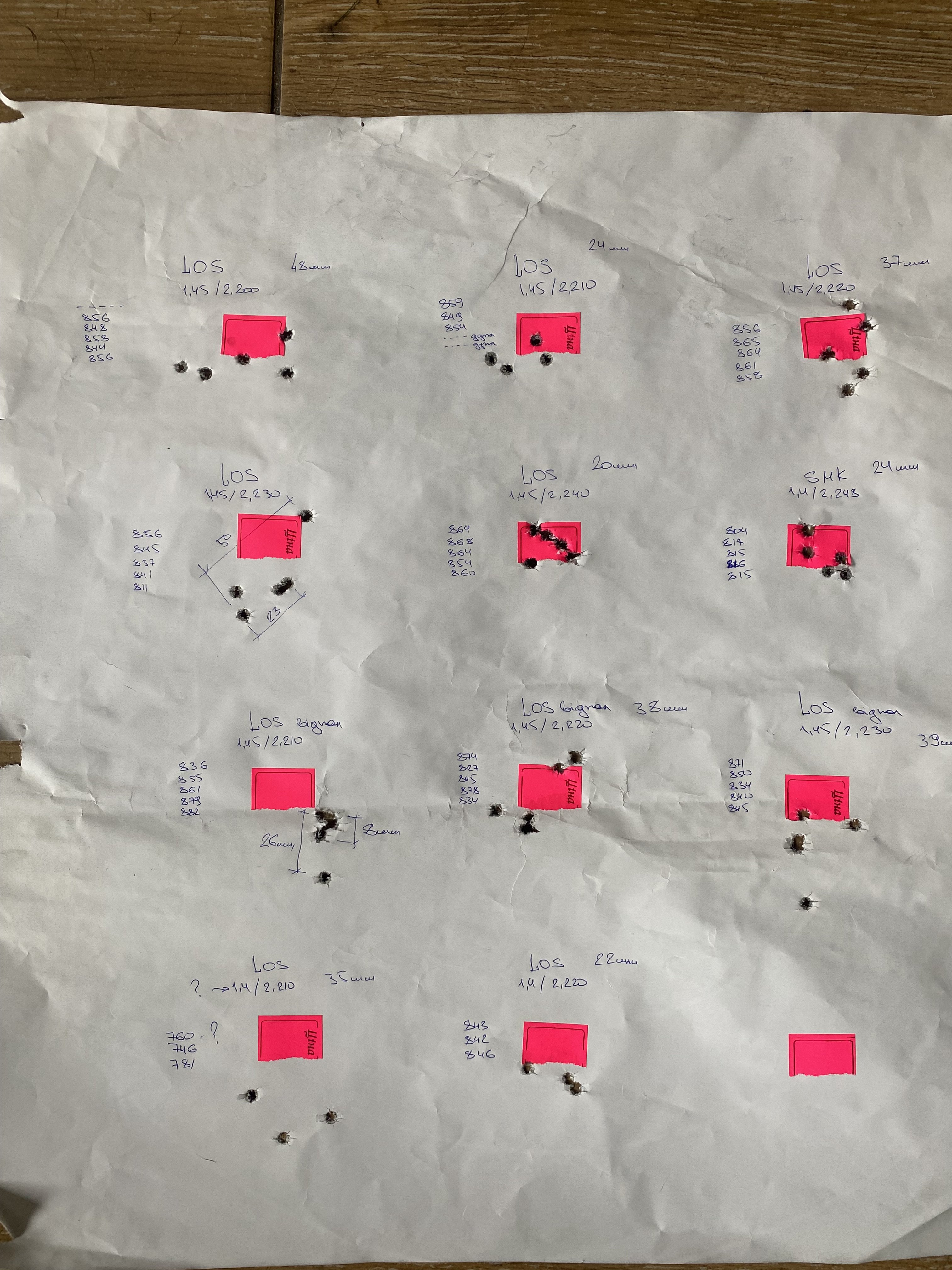

    Можливо це Вам допоможе.
    ДБ15, 100 м, підбірав col. Кулі і швидкості підписані. Дві мішеньки smk69, решта los55. Порох сснф.

    Щодо купності db15 маю такий досвід. Придбав db-шку з настрілом 100-150 пострілів. Приїхав з нею на полігон і очманів … різними набоями середня купність 8-10 см/100 м ((((( найкраще полетіли стс , десь біля 5-6 см. Мене це зовсім не влаштовувало, мій «робочий» ак вкладав магазин зі 100 м в десятку, рідко який постріл виходив за ці межі. То в чому ж тоді перевага ар15 ??? І почалися пошуки і досліди. Щоб довго не писати. Купка на мішені почала збиратись десь після 600-700 спалених набоїв. Той рецепт, що полетів після 600 пострілів, на «новому» стволі давав поганий результат. Мене трохи збило з пантелику те, що на новому стволі краще летіли набої зі швидкістю 920-940 м, а з настрілом кращий результат стала давати швидкість 840-860. Так що, певно вартувало полірнути ствол і зекономити відерко набоїв, хоча кого я дурю ))) я б їх всеодно спалив ))))))

    Дуже дякую, особливо за фото мішеньок з данними. Мене це ще чекає. Причина екстремального розльоту на моєму карабіні була знайдена і вона така, що мені соромно, суть в тому що при постірілі і коливанні ствола він торкався гвинта-антабки яку я туди присобачив щоб закріпити на неї сошки для відстрілу на купність. Я подумав про це, зняв цівку і глянув на ствол, а там на ньому пошкоджене вороніння напроти гвинта. Видалив цю проблему - розкид відразу зменшився в 2.5 рази. Ну і настріл у мене тільки наближається до 300...

    Прицільні? Станок/упор?

    Оптика Strike Eagle 1-6
    Сидячи, упор на мішок з кукурудзою )))

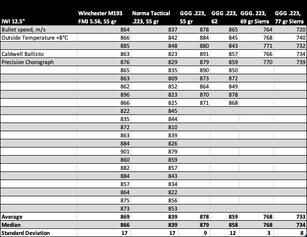

    Сьогодні проводили вимірювання швидкості кулі з різними набоями на IWI 12.5”. Можливо, комусь знадобиться.
    Загалом, ще раз підтверджено швидкість на рівні 860 м/c для набою 55 грейн і 62 грейни GGG.

  22. StrelokPS
    StrelokPS Oberleutnant Клуб взаимопомощи
    18
    57
    3.963
    В мене +- така ж картина на 18' стволі
    Похолодало і швидкості впали
    Alazar подобається це.
  23. Alazar
    Alazar Obergefreiter
    100
    Kyiv
    Зверніть увагу, наскільки мисливський .223 GGG 55 грейн швидший за стандартний Norma Tactical. Майже +5% — це досить багато.
    Прямо порівнювати Winchester до цих двох, мабуть, не зовсім коректно, оскільки це старий військовий 5.56 (M193). Але GGG мене приємно здивував.
