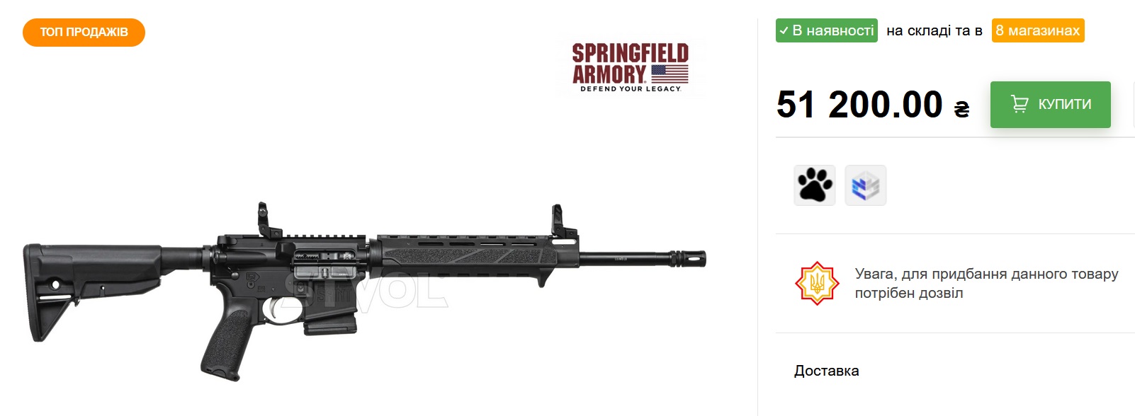

    "Щупав" і те і те - SPRINGFIELD SAINT більше сподобався.
    Diamondback DB15 виграє, як на мене тільки алюмінієвою цівкою...
    Але SPRINGFIELD SAINT по відчуттях більш "дебелий" за Diamondback DB15.

    Привіт! Я теж погоджуюсь, що SPRINGFIELD SAINT - це кращій варіант з бюджетних АР-15.
    В ньому кращій болткерієр (хромований зсередини і щось типу мелонітового покриття ззовні), кращій спуск (без "піску"), середня газова лінія (не так сильно буде овергазити), в базі якісні металеві прицільні засоби і збройовий чохол у комплекті. Якщо обрати модифікацію з армійською мушкою А2, то буде ще й передня антабка, яку не треба докуповувати. Якщо все це підсумовувати, то виходить дуже вигідна пропозиція. На зараз нема нічого кращого в такому бюджеті.

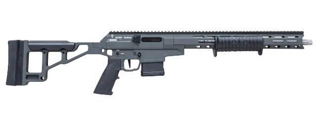

    «Гладкоствольна» АРка від Savage попалася в Одесі, якщо ви про це))
    Останнє редагування: 26 січ 2024

    А що тут говорити? Цівка полімерна, коротка, не зручна, має обмежені можливості для додаткового обвісу. Звичайно, можна придбати щось більш довге алюмінієве на заміну, але тоді карабін пересунеться в більш високу цінову категорію і втратить свою привабливість. І за такою завищеною ціною можна буде придбати вже щось більш наворочене.

    Там лапки забули позначити у слові гладкоствольна.:)
    Справжню гладкоствольну помпову "Арку" моделі Citadel Taipan X продають в Австралії, оскільки їхнє законодавство забороняє австралійцям володіти н/а нарізною зброєю.

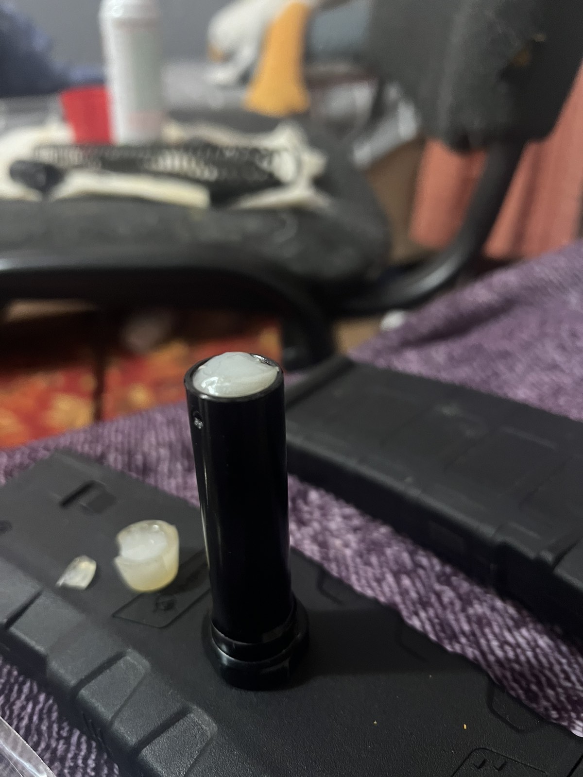

    Підкажіть,будь-ласка,у родича зламалася пластикова заглушка буфера віддачі на DB-15.
    Її можна замінити,чи весь буфер під заміну?

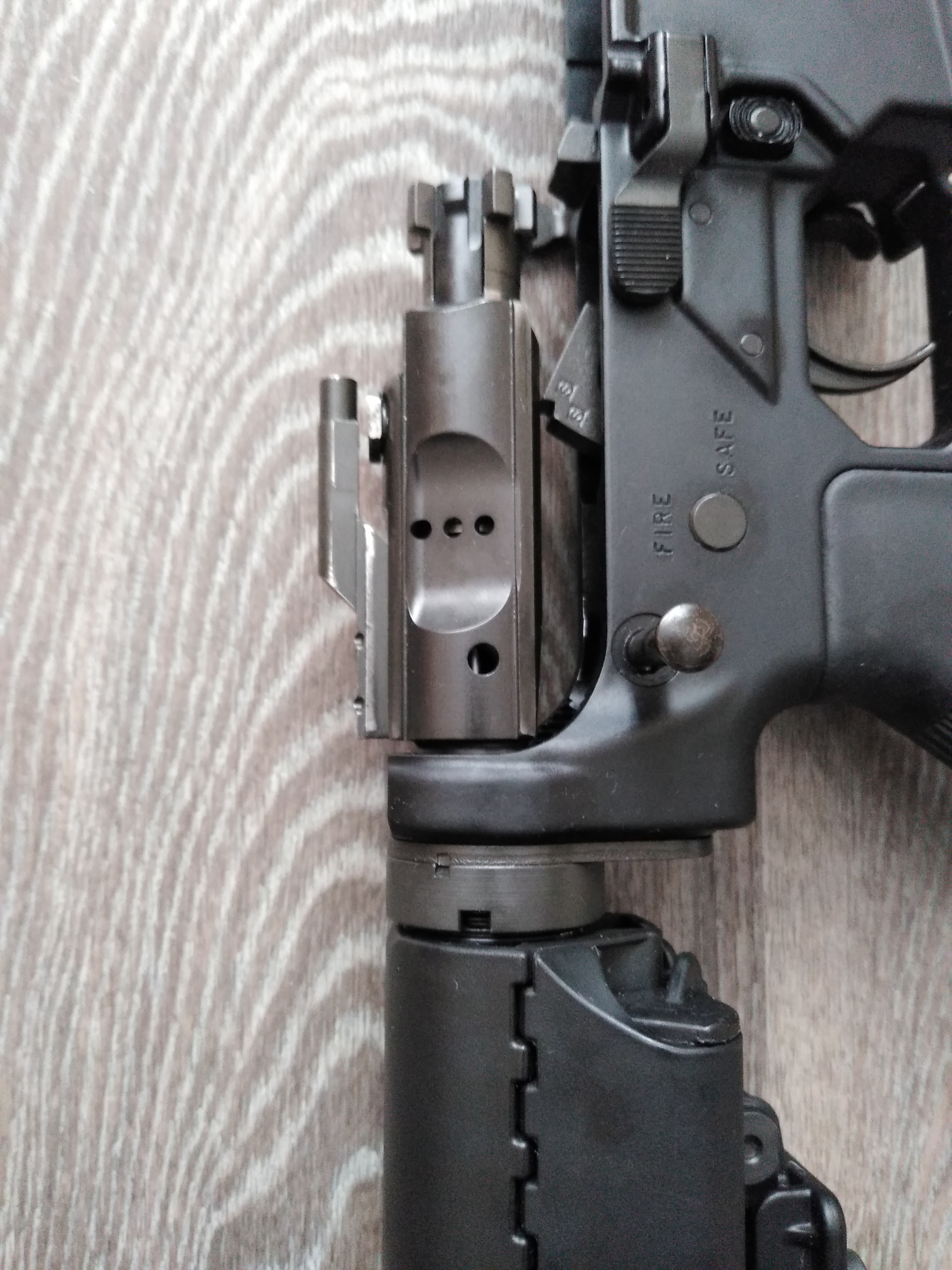

    Камради підскажіть будь-ласка по законності придбання сьогодні Bcg або окремо bolt без номеру. На форумі відкрито продається не один, а в тому ж стволі на bolt потрібен дозвіл. Чи були часи що Bcg продавались без дозволу і на сьогодні це сіра зона ніколи не звертав уваги?

    А не підкажете,як та заглушка правильно називається? За запитом "буфер віддачі" видає тільки цілі буфери.
    Дякую.

    Ніякий капрон, або фторопласт не підходить, таке тільки на алішному говні стоїть.
    Там поліуретанові пробки в буфері мають бути.

    buffer tip

    Перепрошую пан, але на перший погляд здаеться шо та пробка не повинна отримувати будь яких навантажень...То шось накшталт "заглушки".
    I як шо вона зруйнувалась то перше питання "чому" ?
    Менi дiйсно цiкаво як воно там працюе
  19. F_R_A_G
    F_R_A_G Hauptmann
    2.329
    UA
    Яким чином воно може не отримувати навантаження, якщо буфер єю гупає кожен цикл пострілу в дно труби ресівер екстеншину?
    Воно зруйноване, тому що на вигляд це пластик, а не поліуритан. Пластик не можна там використовувати, тому що він сам руйнується і трубу може зіпсувати.
    М'яку гуму також не можна використовувати, тому що вона старіє, тріскається та деградує від мастила та немає необхідної жорсткості. Бо буфер повинен бути і пружним і доволі жорстким одночасно, щоб запобігти зустрічі газкею з ловером. Поліуритан з цим порається.

    На дБ буває через дикий овергаз. Буфери ж не розраховані на знущання, тільки на нормальну роботу

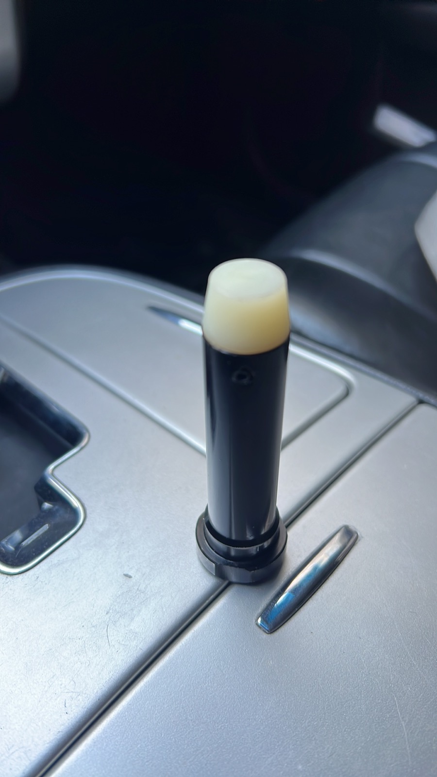

    Я вживу не бачив,тільки фото.
    Власник каже,що дуже схоже на заводський брак.
    Таке враження, що той пластик відлитий шарами,які розійшлися.
    Може матеріал був недогрітий,може форма.
    Хтозна яка там технологія виготовлення.
    Доречі,нажаль,в Україні цю деталь так і не знайшов.
    Якщо хтось поділиться посиланням де купити,буду дуже вдячний.

    Еластан має з цим впоратись. Можна надрукувати на 3Д принтері.

    Handmade.
    Наче,поліуретан.
    В роботі покаже...

    При встановленні перевірте до стрільби відстань газкею до ловера. Повинно бути приблизно 3 мм.
    Після перших пострілів розберіть і подивіться на ловер навпроти газкею стосовно наявності слідів їх зустрічі. Якщо все ок, то добре.
