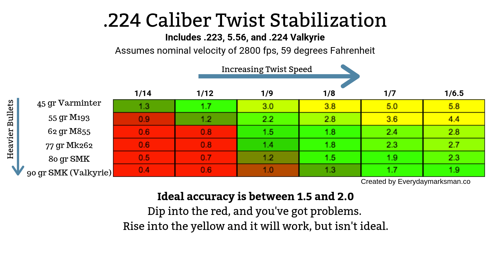

    Вітаю, питання більше до власників "коротишів", маю Iwi Zion 12.5 , повний сток, патрони якої ваги найкраще підходять для короткого ствола: 55 чи 62гр чи брати що є, схаває все?
    Гарно дякую за відповідь.

    Їсть все. Якщо вам потрібна гарна купність, купіть все що є у магазинах по 10 набоїв та зробіть відстріл по 2 групи в однакових умовах.
    Для 1:8 твіста краще підходять тяжчі набої. Для тренувань непоганий "бюджетний" варіант GGG 62 грейни. Хоча і з Winchester 55 gr FMJ нормально.
