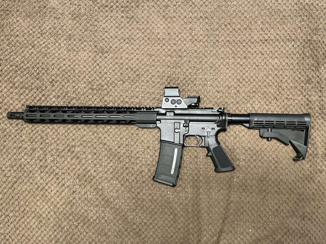

    Щоб не бути голослівним;)
    312146, Unnamed Player, Zoroo та 2 іншим подобається це.

    Розкажіть детальніше. Це типу можна ніби конструктор придбати?
  8. Igor_R
    Igor_R Stabsgefreiter
    250
    Київ
    так)
    купуєш деталі (окрім номерних, це зазвичай стовбур, може бути BCG) на свій смак і збираєш як тобі подобається.
    Всі деталі купляв тут на форумі.
    Наприклад в Америці, дуже рідко хтось купляє вже зібрану зброю, як правило кожен просунутий юзер, збирає собі сам.
    Но там і магазини на це заточені, а в нас..., це якісь пі....ц.
    Але і в нас це можливо, тільки вибір деталей дуже малий, та й ціни.
    Як правило ловери і апери - самі бюджетні.
    capt.A.Smollet та GINDENBURG подобається це.

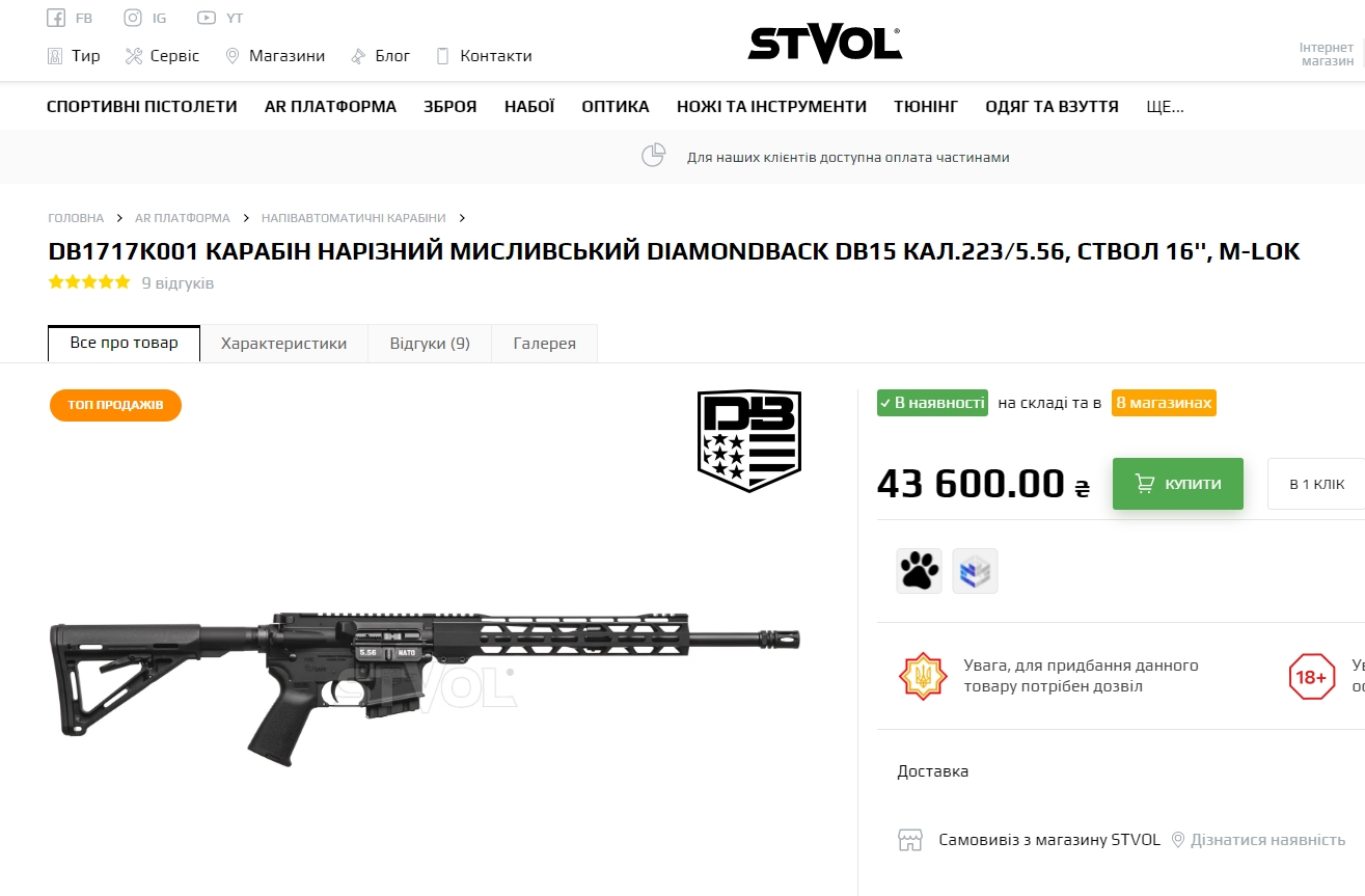

  20. Romych
    Romych Oberleutnant
    1.973
    Київ
    Та DB15 за такою ж ціною.

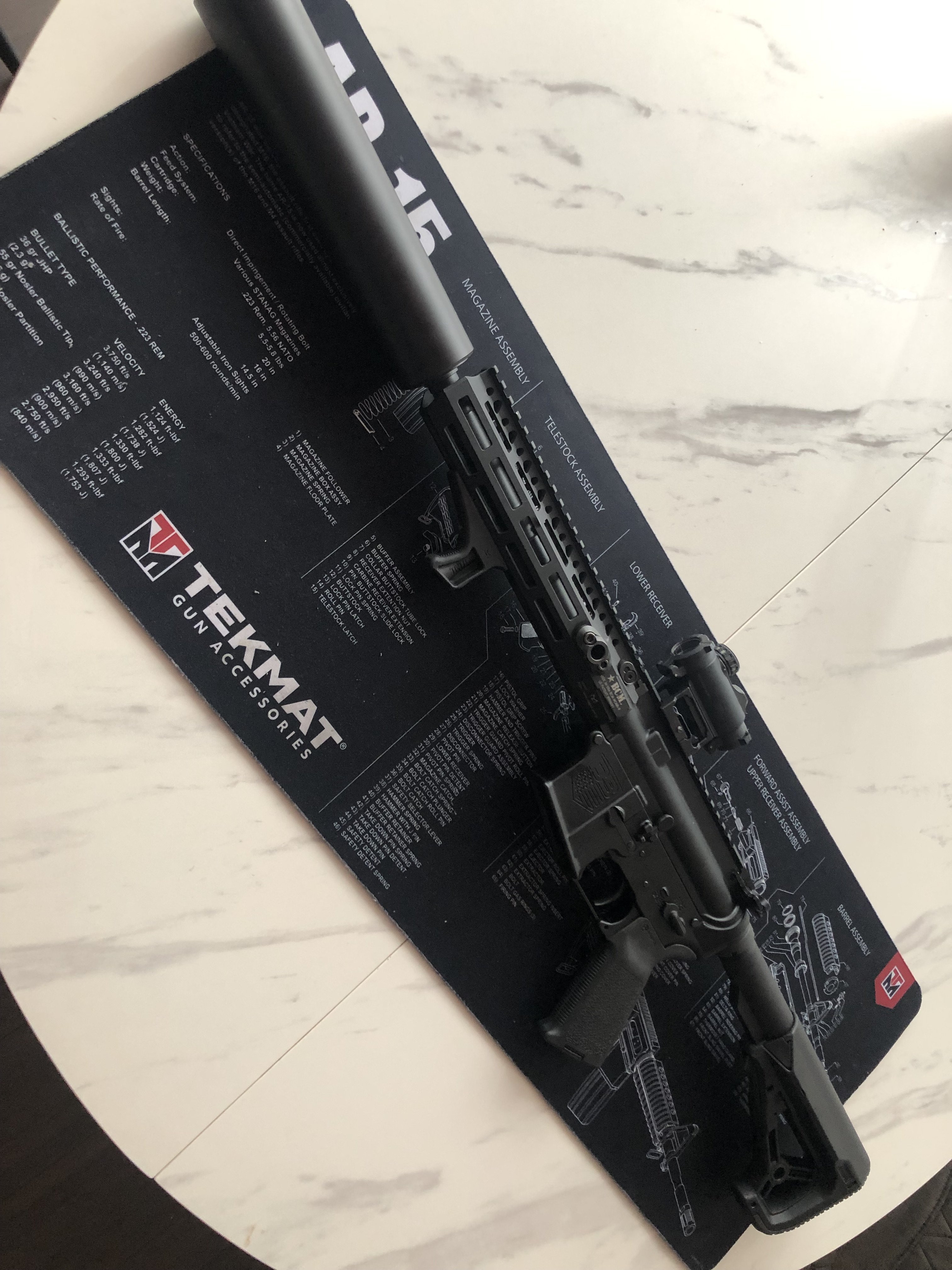

  21. Alazar
    Alazar Obergefreiter
    101
    Kyiv
    Отож, як вже сказав, це другий мій IWI. Перший відслужив чудово і перейшов товаришу з ~5К настрілу. Я не знайшов кращого варіанту заміни, хоча дуже хотів і бюджет на заміну був значно більше його вартості.
    Всього у IBIS було 3 поставки IWI 12.5. Мій був з першої поставки, серійний Z0018***.
    Як вже зрозуміло з контексту, я їм більше ніж задоволений. Не буду парераховувати переваги, скажу про недоліки:
    1. Був люфт між апером та ловером більше ніж хотілось би. Співвісність у цьому екземплярі могла би бути краще. Все лікується підтягуванням tension screw, accu-wedge, o-ring'ами, шімами, чи ще чим завгодно. Але все одно це єдиний недолік який я хотів би полагодити. Додам лише, що я дуже прискіпливий до таких речей. Мій товариш якому цей карабін дістався, взагалі не розуміє про що я. Я думаю більшість людей також.
    2. Було незрозуміле питання щодо падіння влучності і збирання груп. Групи з часом стали більше 1 МОА, але проблема була знайдена. Як виявилось, М-Lok кріплення сошок при пострілі резонувало/торкалось з газблоком який розташований дуже близько до передньої частини ствола (mid-length на 12.5), що впливало на купність. Після демонтажу сошок купність повернулась до нормальних значень.
    Новий IWI з серійним ZH023***. При купівлі я передивився декілька партій і ось чим можу поділитись.
    Зміни позитивні:
    1. Починаючи з ZH023 змінився ловер на оновлений дизайн задньої частини як у Colt M5 і у нових армійських моделей. Суто косметичні зміни. Взагалі IWI дуже міл-спековий у гарному сенсі цього виразу.
    2. Фіт & фініш змінився, субʼєктивно став ще трішки краще. З приємного, можна не міняти міл-спековий прямий трігер гард – палець більше не ріже, грані більш округлі. Дуже радий цьому, тому що прямий гард краще і красивіше, як на мене.
    3. Аппер і ловер з одного "Forging house", у мому випадку Cerro. З оновленим дизайном зʼявилось їх клеймо і на ловері.
    4. Змінилась фурнітура. Перемикачі, кнопки, пружини кращої якості як косметично, так і функціонально. Для мене це має сенс, тому що я не змінюю їх на модні-сучасні-амбідекстерні принципово.
    5. В мому екземплярі співвісність апера і ловера близька до ідеальної. Але рекомендую обирати з декількох варіантів і бажано партій. Це видно по серійним, 22 значно відрізнявся від 23 у тих екземплярах які я дивився.
    Ніби все з основного.
    Останнє редагування: 22 гру 2023
    Hoton, Maksimum44, GINDENBURG та ще 1-му подобається це.
