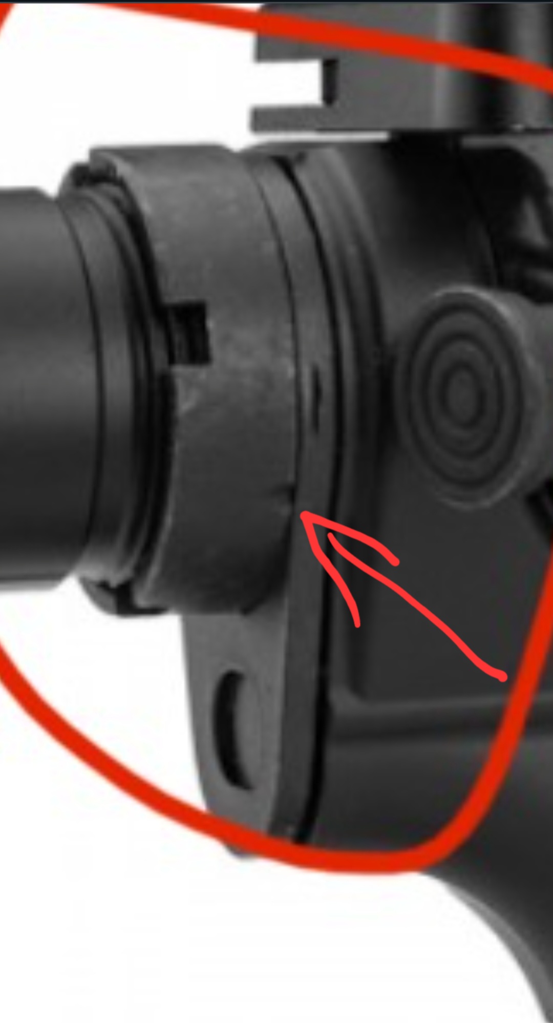

    Гаражні арки у всій красі.
    RoyJones та Broduaga подобається це.
  9. Yuber
    Yuber Leutnant
    6.293
    г.Днепр
    Що маєте на увазі?
    50_Reichsmark подобається це.
  10. pau4ara
    pau4ara Stabsgefreiter
    593
    Гайка-фіксатор труби перевернута на 180 градусів.
    Yuber подобається це.
  11. TAS79UA
    TAS79UA Gefreiter
    92
    Dnipro
    я так розумію це теж гараж?)
    trainee подобається це.
  12. trainee
    trainee Hauptmann
    2.422
    Land of Living Skies
    Все ок.
    Ті пази для ключа.
    Якшо ні-Google на запит "ar15 castle nut" видає багато фото, відео і тексту.
    GINDENBURG, Unnamed Player, 50_Reichsmark та 2 іншим подобається це.
  13. Alazar
    Alazar Obergefreiter
    101
    Kyiv
    Мав на увазі, що на наті немає отворів для стекінгу.
    Вони доволі часто відкручуються при настрілі.
    Але це я занадто прискіпливий і упереджений, перепрошую. Можливо з іншого боку є.
    Yuber та TAS79UA подобається це.
  14. Чехус
    Чехус Oberfeldwebel
    353
    Словакия
    Прошу разъяснительную бригаду
    На куда смотреть? На AUTO?
    orange_sail та 50_Reichsmark подобається це.
  15. F_R_A_G
    F_R_A_G Hauptmann
    2.329
    UA
    Так вони є на тому фото. Не видно, чи стакнуто, але самі пази під стак є.
    Alazar, Dacenko-80, Unnamed Player та 3 іншим подобається це.
  16. Alazar
    101
    Kyiv
    Сліпий. Визнаю, панове, не правий. Гаражні арки реабілітовано.
    Yuber, F_R_A_G, TAS79UA та ще 1-му подобається це.
